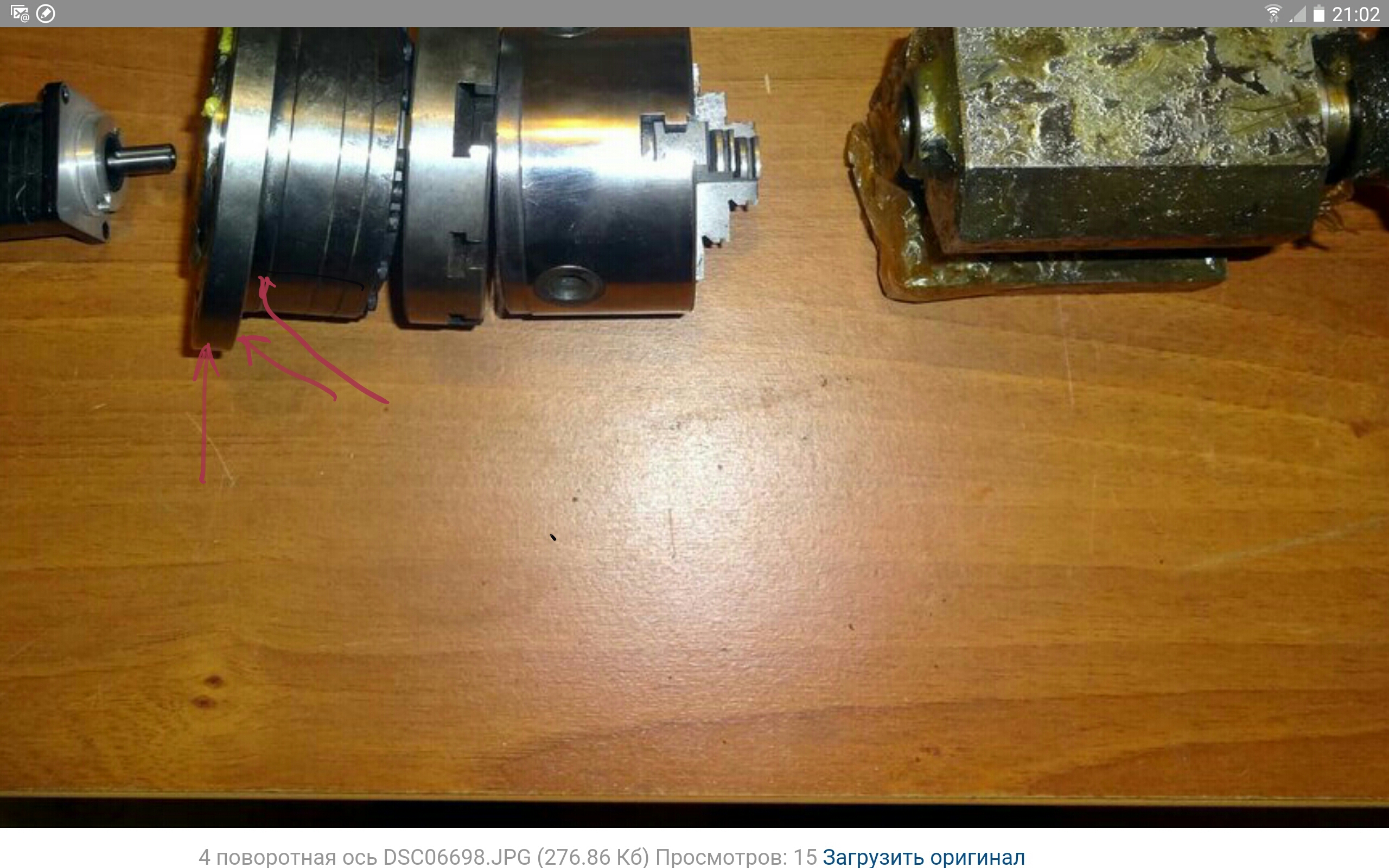

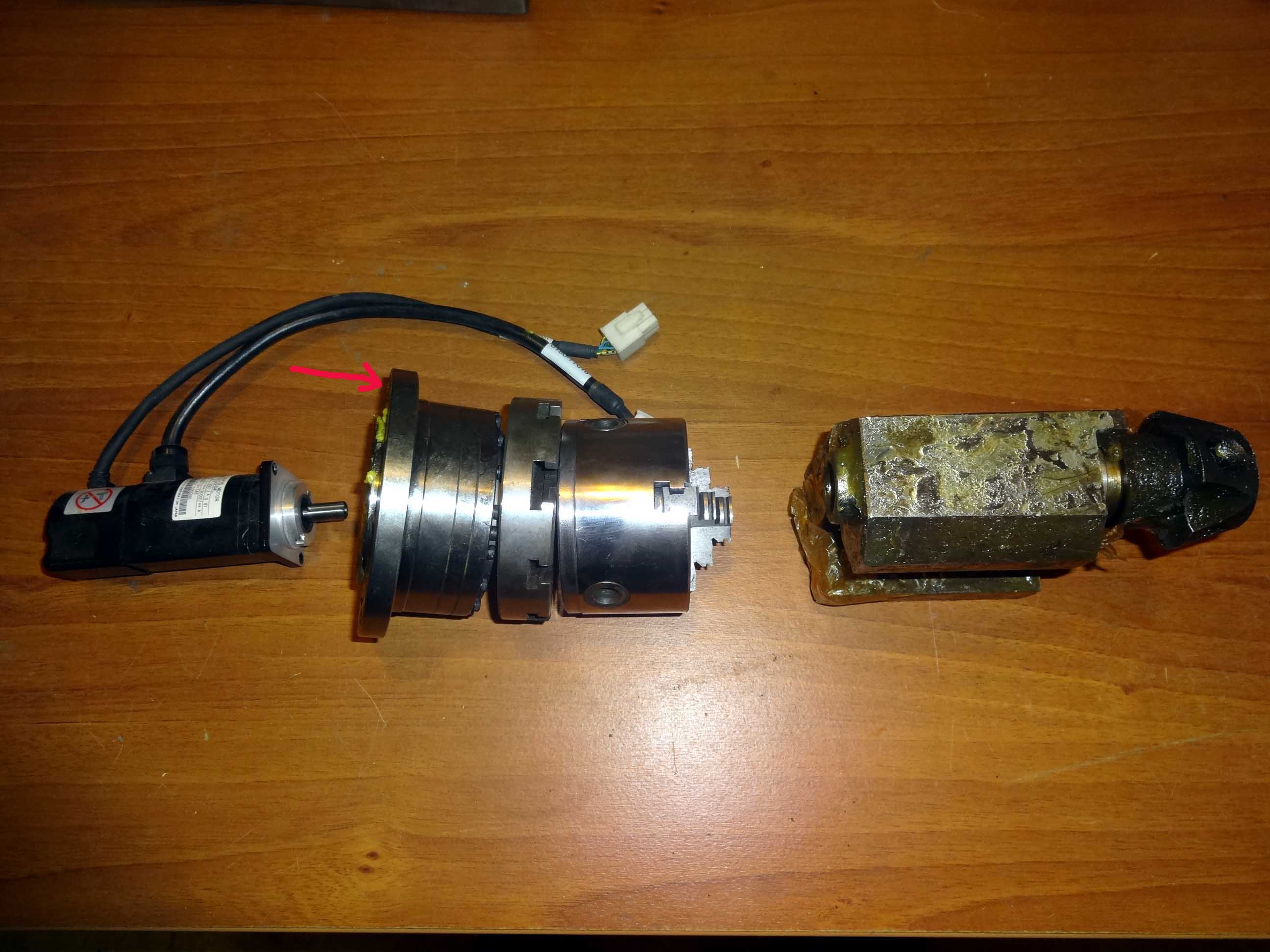

раздумываю как лучше скомпоновать поворотную ось.
Идея в том, чтобы взять чугунную деталь в виде угла, отпескоструить, отшлифовать прямой угол, прорезать отверстие для редуктора (скажем, на 1мм больше его диаметра), закрепить его винтами по кругу таким образом, чтобы он "гулял" немного вверх-вниз и можно было точно выставить высоту относительно задней бабки. дальше закрепить на редукторе круг усп и на него патрон.
вижу два варианта компоновки, не знаю какой лучше.
1. не уверен, что получится отшлифовать посадочную плоскость внутри чугунного угла. но так габариты все оси меньше, меньше торчит сзади мотор\
2. так вроде проше отшлифовать прямой угол, но габарит больше.
И еще вот чего не знаю:
у волновых редукторов вообще где посадочная плоскость? а то в 2 вариантах он крепится разными сторонами.
как бы приделать патрон на круг УСП? разве что просверлить насквозь, но там почти негде сверлить.
Untitled-1 copy.jpg (5024 просмотра) <a class='original' href='./download/file.php?id=76219&mode=view' target=_blank>Загрузить оригинал (75.54 КБ)</a>
DSC06697.JPG (5024 просмотра) <a class='original' href='./download/file.php?id=76220&mode=view' target=_blank>Загрузить оригинал (193.84 КБ)</a>
DSC06698.JPG (5024 просмотра) <a class='original' href='./download/file.php?id=76221&mode=view' target=_blank>Загрузить оригинал (276.86 КБ)</a>
Re: 4 поворотная ось
На эти места можно базировать
Screenshot_2016-03-28-21-03-47.jpg (5005 просмотров) <a class='original' href='./download/file.php?id=76222&mode=view' target=_blank>Загрузить оригинал (2.13 МБ)</a>
Сообщение Александр_ »
а сюда?
DSC06698.jpg (4987 просмотров) <a class='original' href='./download/file.php?id=76227&mode=view' target=_blank>Загрузить оригинал (275.49 КБ)</a>

выходит, вариант №1 автоматически отпадает?
Можно и сюда
тока сдается мне , что жесткость будет похуже
лучше посадить редуктор плотно в корпус за шейку и опереться на торец
А высоту под бабку подгонять за счет толщины основания
