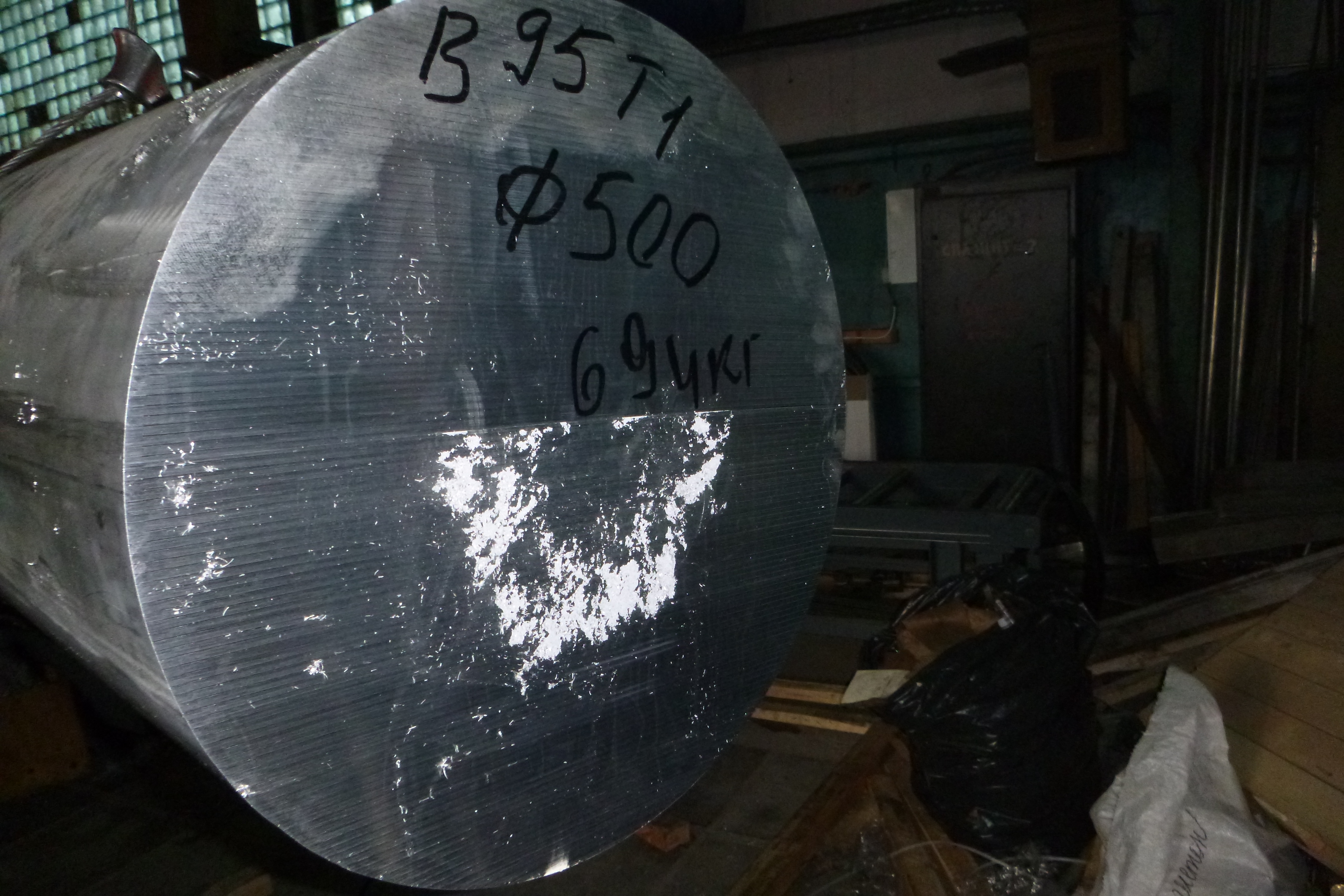

10 марта немножко наснимал.
В95Т1 Ф500 к сожалению весь полопался.

Томилино. Моя добыча: В95Т1 ф500 (круг 500мм)    10 марта 2016г. Как я был наивен. 100% потрескались заготовки. (6612 просмотров) <a class='original' href='./download/file.php?id=74874&mode=view' target=_blank>Загрузить оригинал (10.57 МБ)</a>

Ввыкладываю фотки резки В95Т1 Ф500мм
100% все заготовки из моей "добычи" лопнули. Кроме торцовочного среза.
Пришёл заказ на  заготовки из В95Т1 Ф500, все пеньки по 300 и 500мм лопнули. (6508 просмотров) <a class='original' href='./download/file.php?id=75005&mode=view' target=_blank>Загрузить оригинал (5.15 МБ)</a>
Пруток В95Т1 Ф500мм. (6508 просмотров) <a class='original' href='./download/file.php?id=75006&mode=view' target=_blank>Загрузить оригинал (5.47 МБ)</a>
Иногода пишут, что больше 100мм прутки не калят. Ещё как калят. (6508 просмотров) <a class='original' href='./download/file.php?id=75007&mode=view' target=_blank>Загрузить оригинал (5.58 МБ)</a>
Раньше, всего-то каких то 5 лет назад, материал калили нормально. А сейчас 50-100% трещит. (6508 просмотров) <a class='original' href='./download/file.php?id=75008&mode=view' target=_blank>Загрузить оригинал (5.42 МБ)</a>
Трещины в В95Т1 прутках (6508 просмотров) <a class='original' href='./download/file.php?id=75009&mode=view' target=_blank>Загрузить оригинал (4.97 МБ)</a>
