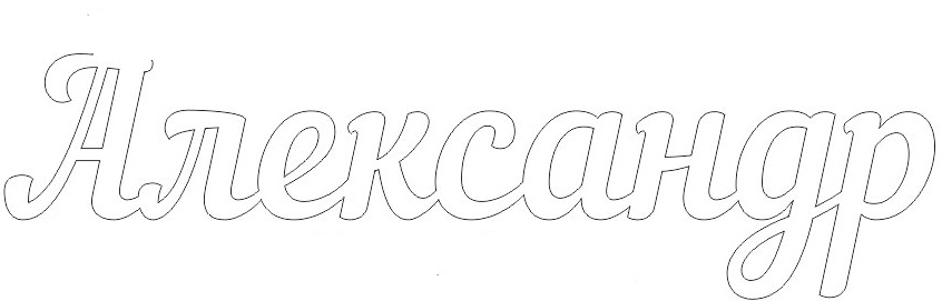

Подскажите что зто за шрифт и где его можно найти. Перелопатил кучу шрифтов так и не нашел похожий.
tDjfxbd-0UM.jpg (2067 просмотров) <a class='original' href='./download/file.php?id=78023&mode=view' target=_blank>Загрузить оригинал (42.34 КБ)</a>
Сообщения: 11731
Re: Фрезер с ЧПУ по дереву 1000 х 1500
gekaxxx83 писал(а):Подскажите что зто за шрифт и где его можно найти. Перелопатил кучу шрифтов так и не нашел похожий.
Нужен именно этот или пойдет любой кириллический рукописный?
Если второе - то вот первая попавшаяся ссылка: http://365psd.ru/all-fonts/cirillic/handwritten
Если нужен именно этот, то найти будет не просто - шрифт старый, примитивный, вероятно, самодельный.

Понятно.Спасибо за ссылку , неплохие вариант,буду пробовать .
rage
Сообщения: 1014
Репутация: 621
Откуда: МО
Сообщение rage »
Этот шрифт называется Nautilus Pompilius
http://artcustomize.ru/fonts/754-shrift ... ilius.html

Спасибо !!! Это то что нужно!
