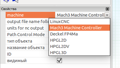

Добрый день!
Имеется станок RW-0906 (вот такой), управление у него с пульта Всё хорошо, работаю на нём уже год, изделия простые - слова там всякие, буковки, короче 2.5D, обработка по профилю. При покупке станка продавец провёл курс молодого бойца - вот тебе ломаный АртКам, в него вставляй DXF, сохраняй результат в *.TAP, и далее через флешку в пульт станка. Этих знаний в общем и было достаточно, пока не появилась нужда работать из-под Линукса.
Почитал интернет, всё выглядело вроде просто. Рисую как и раньше в Inkscape, потом вместо арткама загоняю модель в MAKERCAM, ну и далее флешка и станок. И вот тут вышел облом. МакерКам выдаёт файл в формате *.NC, станок его не понимает. Попробовал плагин G-Code-tools для инкскейпа - таже проблема, пульт не понимает чистый G-КОД. Начал копать форум, понял что пульту нужен обработанный постпроцессором свой формат (*.tap). АртКам его имел (чего он там только не имеет).
Вопрос: что в моей ситуации можно предпринять, чтоб из Линукса готовить нужный пульту формат? То есть у меня сейчас на выходе получается чистый G-код. А нужен постпроцессорный TAP. Может есть какие-либо конверторы? Или CAM-софт под Линукс с простым функционалом?
WINE + ARTCAM пробовал, работает криво, вылетает. Не вариант с такими костылями жить. Ну и не кошерно само по себе АртКамом профили буковок обводить (ну типа из пушки по воробьям).
MONO + CAM-BAM ещё кривее, загрузил в него DXF и понял что даже пробовать дальше ничего не буду. Вся модель при открытии почему-то рассыпалась на пару тысяч прямых отрезочков по 1-2мм.

Re: G-code в *.tap под Linux
Можно считать что пульт понимает только простые команды g00, g01, F, S и M3,
возможно ещё и G02 и G03.
С остальным надо настроить так, чтобы оно не появлялось или разобравшесь что за коды удалить их в ручную.
Как правило всякие такие коды находятся либо в начале, либо в конце файла.
Сейчас вам наверно посоветуют использовать sed, и это не плохое средство, но только при наличии некоторого опыта.
Ещё можно купить за ~3 тыр плату переходник с LPT порта компьютера и перевести станок с пульта на LinuxCNC,
прикрутить эту плату в корпус и перекинуть несколько проводов не так уж и сложно.

А что такое SED?Сейчас вам наверно посоветуют использовать sed, и это не плохое средство, но только при наличии некоторого опыта.
Мой станок понимает вот такой код (это файл *.tap, как его сохраняет АртКам):
