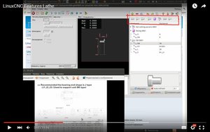

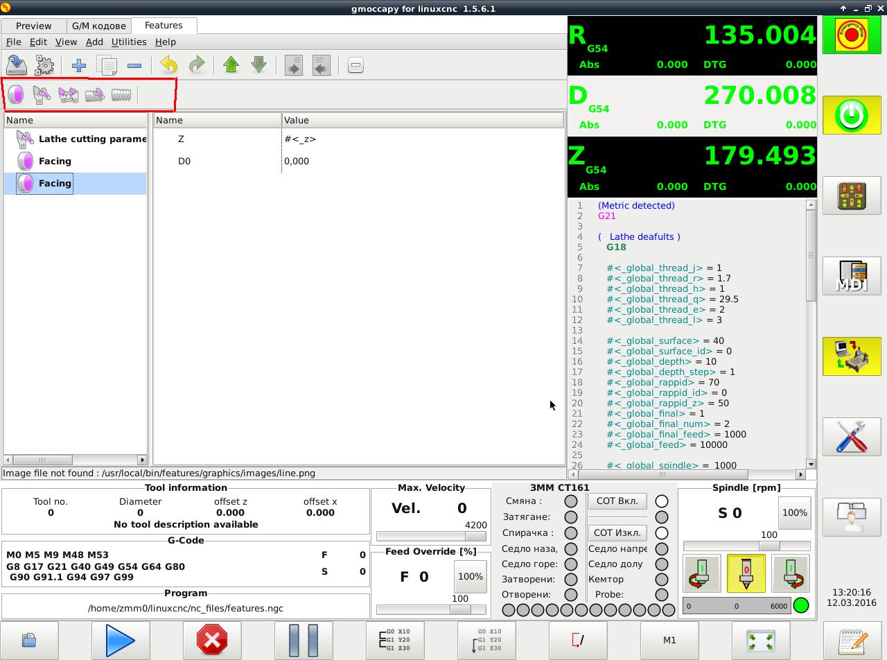

Опят решил попробоват Linuxcnc Features ,скачал и запустил https://github.com/FernV/linuxcnc-features версия 2.01 .
Хочется работат с ней ,нооооо никакая помоч :thinking:
Смотрел видео от Nick :
Features1.JPG (37517 просмотров) <a class='original' href='./download/file.php?id=74824&mode=view' target=_blank>Загрузить оригинал (89.41 КБ)</a>
В версия 2.01 нету такие кнопочки для точение ,только обработка торца !!??
Features201.JPG (37517 просмотров) <a class='original' href='./download/file.php?id=74825&mode=view' target=_blank>Загрузить оригинал (167.12 КБ)</a>
Вообщем скажите пожалуйста ,кто нибуд работает с Features на токарной
и если не трудно поделитес опитьйм .
Re: LinuxCNC Features - набор мастеров для LinuxCNC
Эти кнопочки - это последние использованные операции. Попробуй нажми на "+". Или смотри меню Add.

Nick писал(а): Попробуй нажми на "+"
дает три возможности : Cutting ; Threading : Tool
нажимаем Cutting дает только Face и Cutting params .
Nick писал(а):меню Add.
тоже как и +
