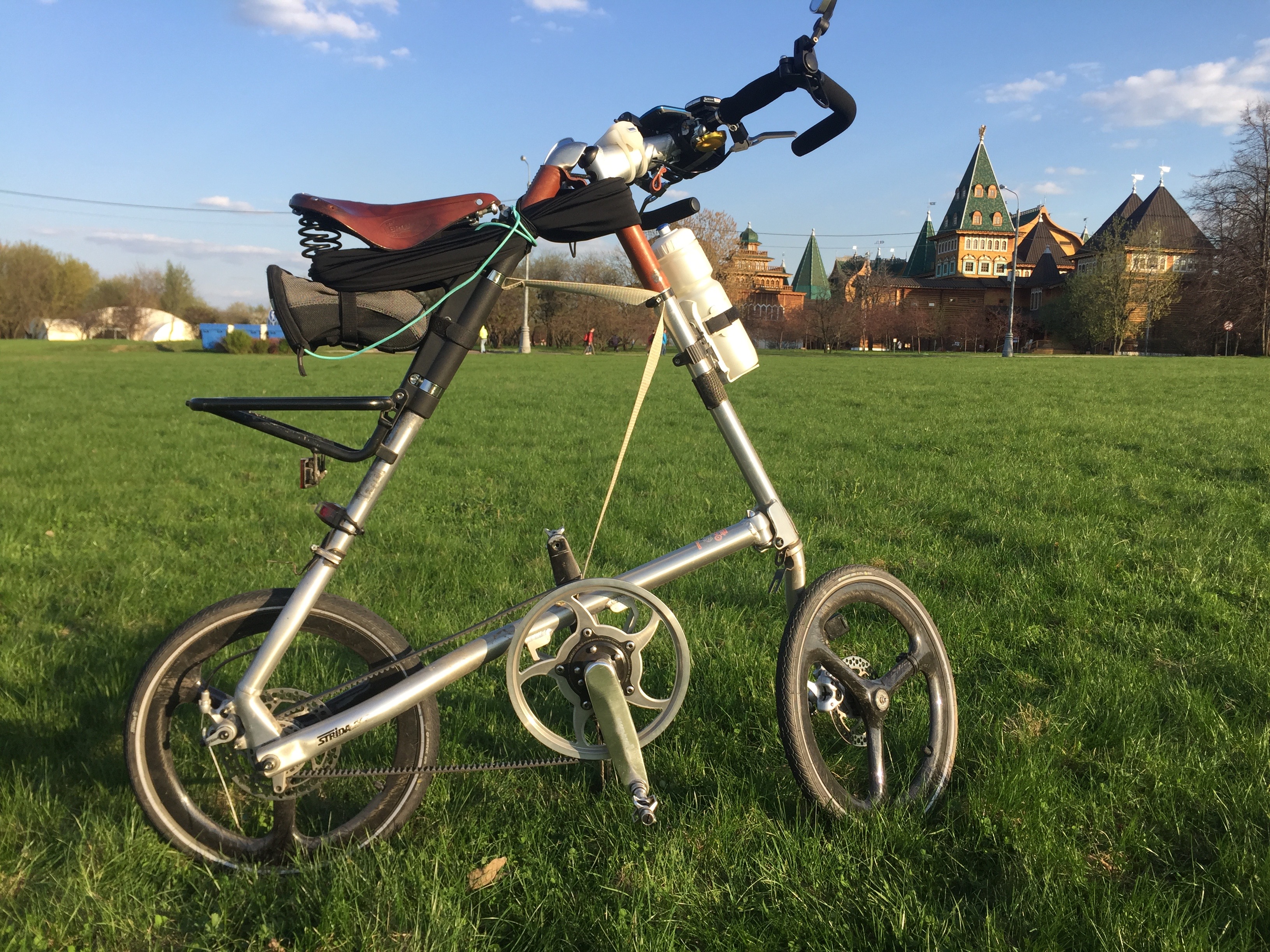

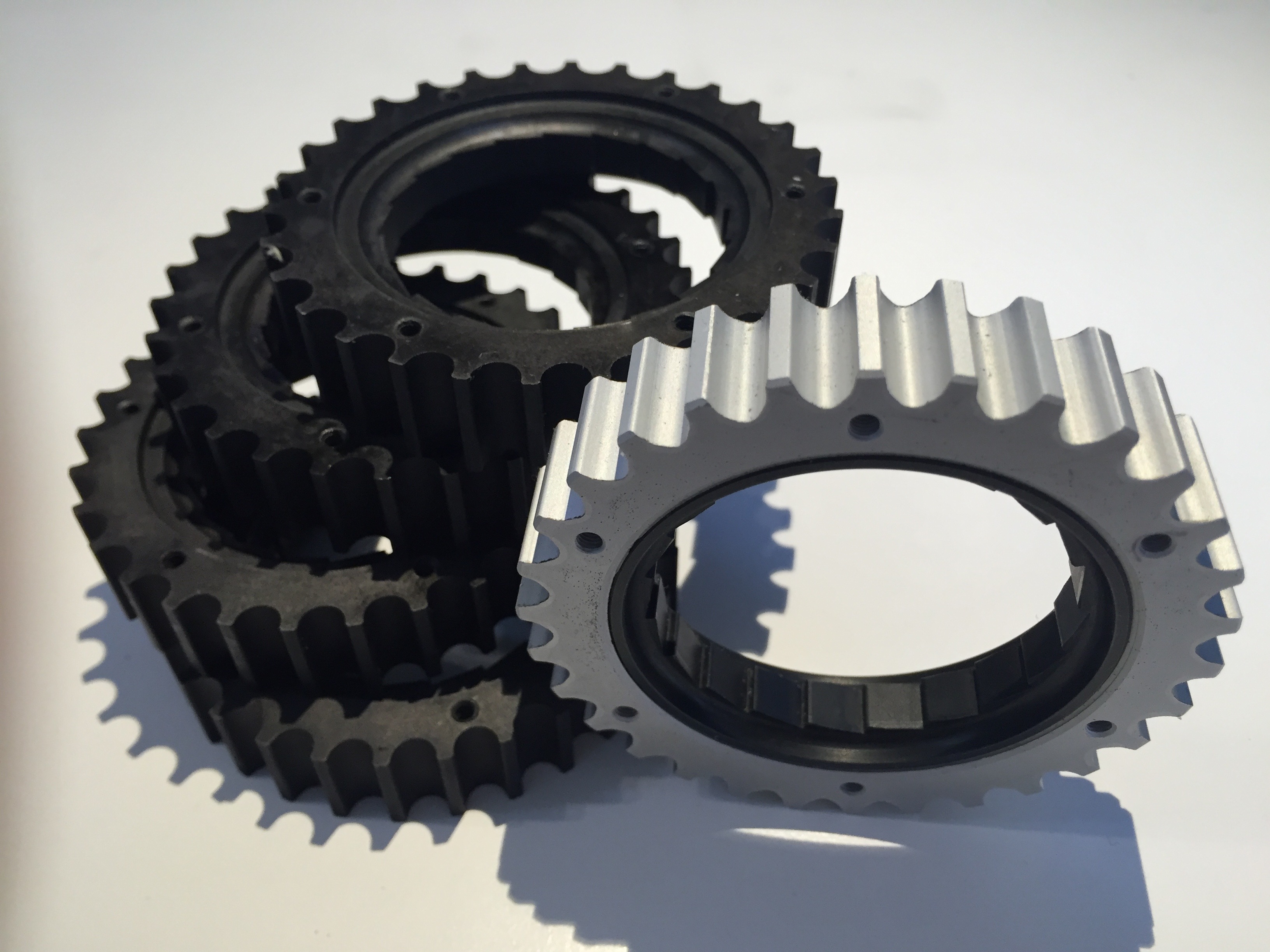

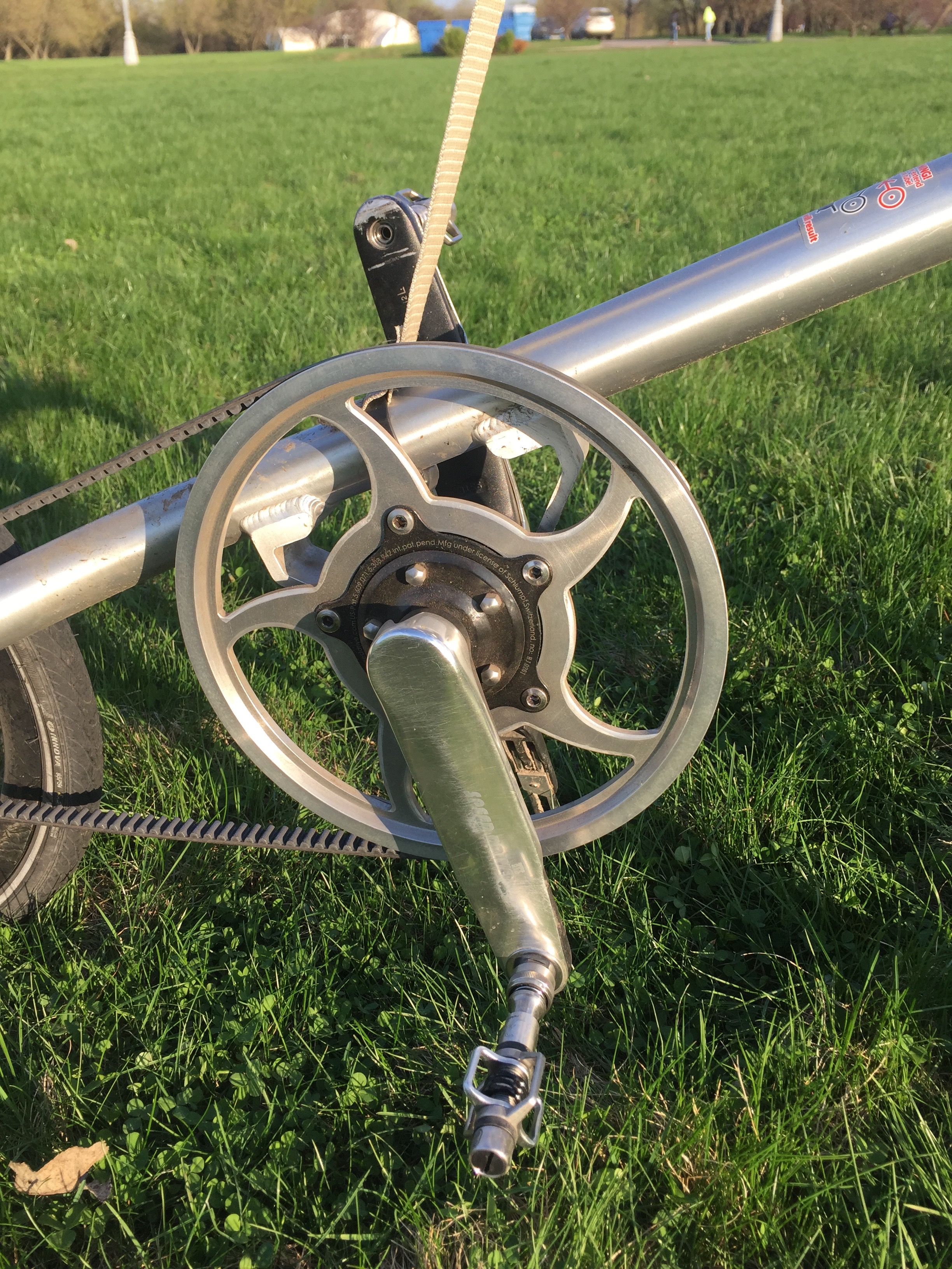

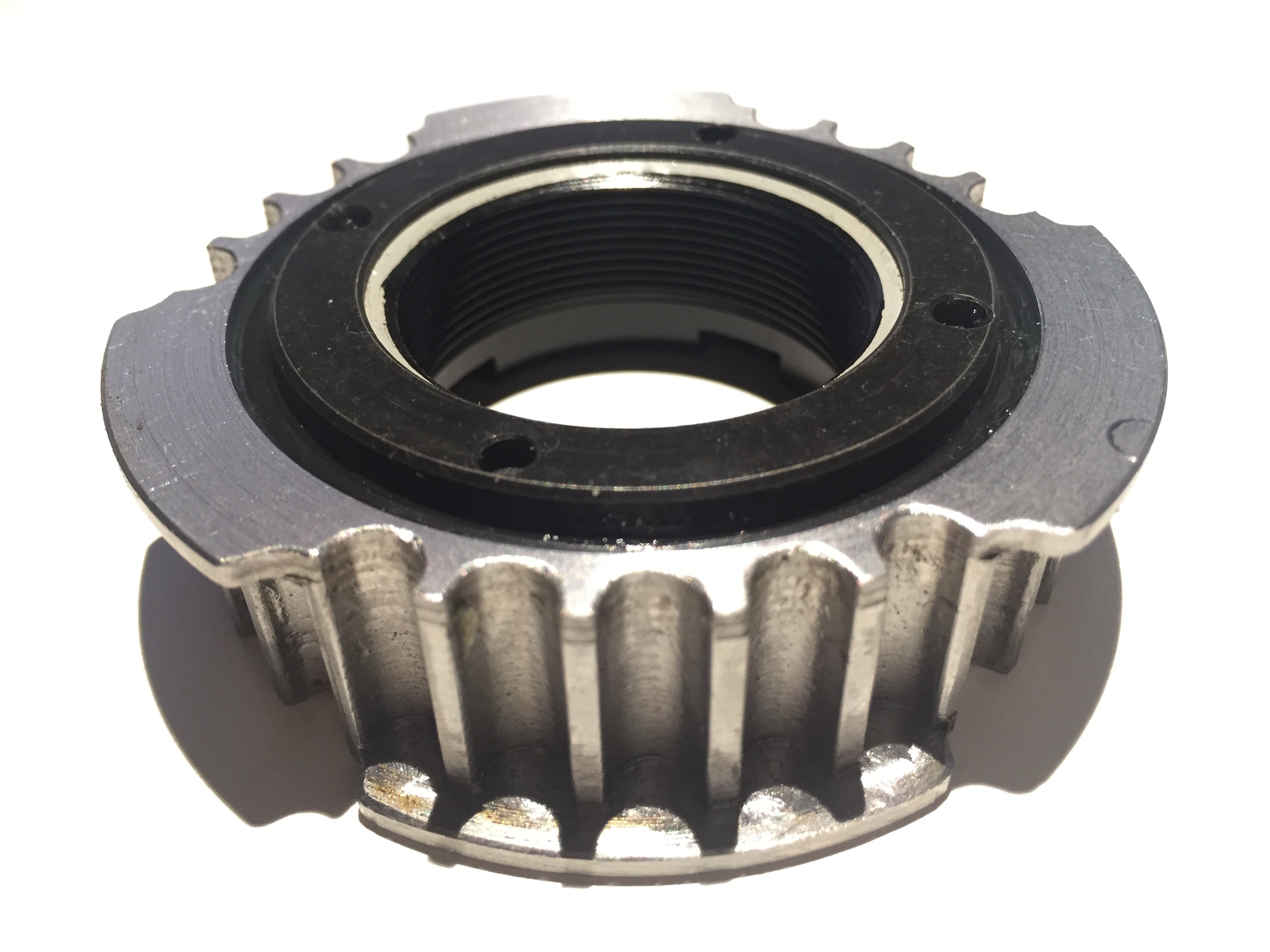

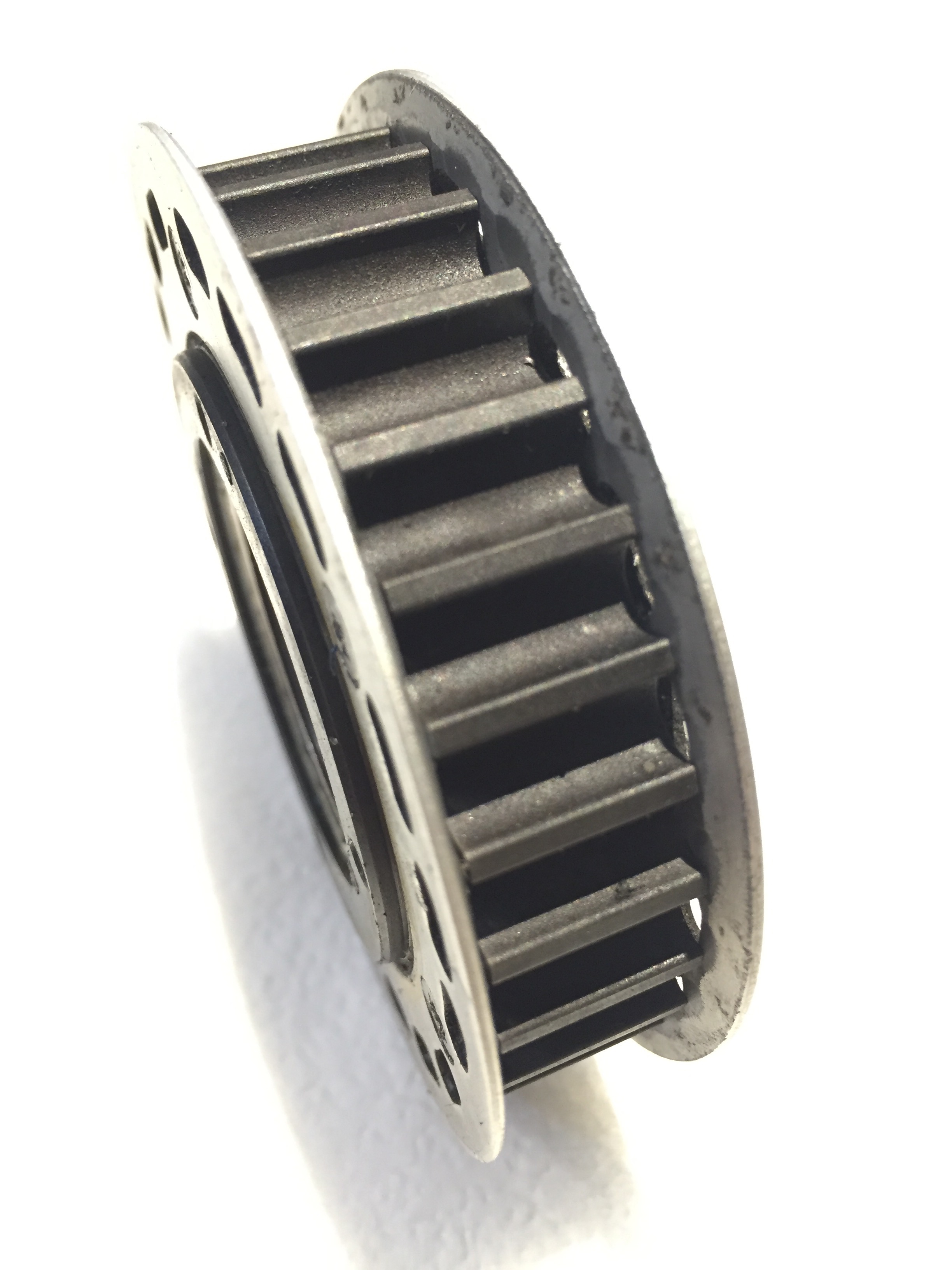

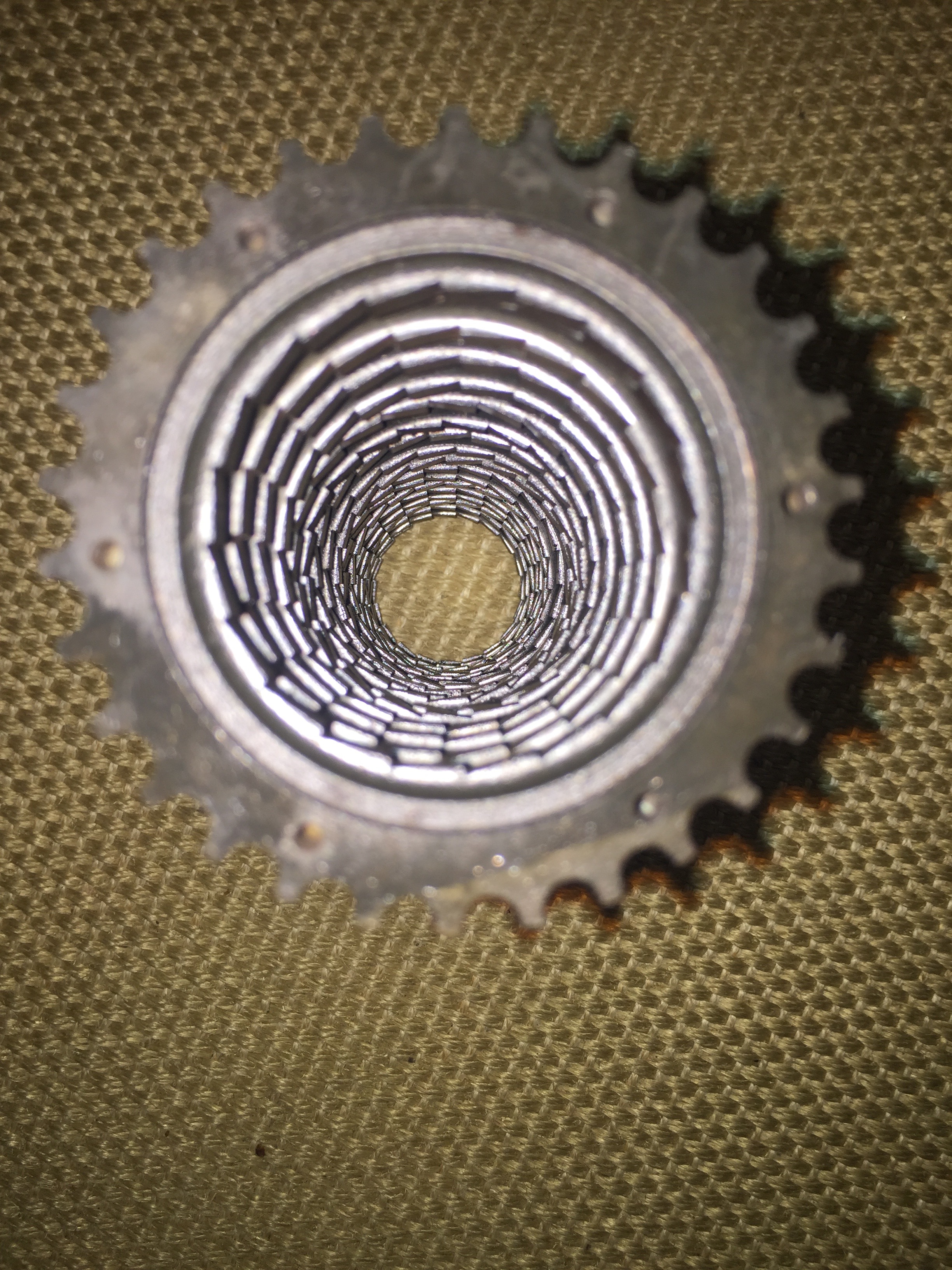

Вынужденный ап темы из-за моего слоупочества. Обещал отписаться в теме по итогам получения результата. Забыл про обещание, за что приношу свои извинения Mihaill - мастеру, взявшемуся мне помочь. Он напомнил мне про обещание по факту завершения второй партии. Исправляюсь. Все необходимые детали были сделаны, получены и установлены на велосипед. Первая партия деталей получена в начале апреля, вторая (дополнительная) - в прошлую пятницу. Впечатления от всех деталей и из первой, и из второй партии самое положительное. Маленькая звездочка из первой опытной партии уже установлена на 2 мои велосипеда и 2 велосипеда коллег. У всех обладателей опытной партии самые положительные отзывы, что и послужило толчком к заказу дополнительной более крупной партии этих деталей, т.к. у некоторых других коллег обладателей этого велосипеда в тематической группе вконтакте возникло желание установить себе более надежную по сравнению с оригинальной деталь.
В общем результатом сотрудничества с Mihaill доволен на все 100%. Очень понравилось что Михаил работает на доверии к заказчику. За первый заказ аванс был чисто символический, т.к. он работал со мной первый раз, второй делал вообще без аванса, хотя партия деталей там была уже больше. Все технические нюансы и какие-то особенности технологии изготовления, вносившие какие-то поправки в оригинальную предложенную мной модель были доходчиво объяснены и согласованы со мной. Впрочем это касалось только большой звезды из первого заказа и немного модифицированной экспериментальной версии маленькой звезды на 26 зубцов из второго. Очень надеюсь что за этот сезон вторая партия маленьких шкивов у меня разойдется. Заказывал с запасом относительно твердых заявок желающих купить себе эту штуку, но т.к. всё говорит о том что служить она будет долго и не износится за 1-2 сезон как оригинальная пластиковая или алюминиевая, то у меня нет особых опасений что излишки из второй партии зависнут у меня мертвым грузом.
Большое спасибо, Mihaill! Если вдруг еще понадобятся какие-то кастомные штуки для моей коняшки, то теперь я знаю к кому обращаться за помощью.

Leonid Vs писал(а): Как сезон 2016 прошёл, как ремни?
К сожалению из-за большого загруза работой в сезоне 2016 очень мало катался, ибо сил на катание почти не оставалось. Летом и в начале осени регулярно ездил на работу, но не в полноценном режиме, когда весь путь до офиса преодолеваю своими силами, а от дома до элки и от элки до работы и обратно. За прошлогодний сезон у шкивов никаких признаков износа не появилось. Надеюсь что в этом сезоне получится больше кататься и уже можно будет сделать выводы на основе собственного практического опыта.
Среди коллег велосипедистов, купивших себе стальные задние шкивы, были такие кто проехал за сезон 4-5 тыс.км - у них отзывы о износостойкости детали самые положительные: деталь только отполировалась до блеска со стороны наружной поверхности, коррозия при езде в мокрую погоду есть, но она очень несущественная и опять же следы коррозии полируются ремнем при езде посуху, так что можно считать деталь самоочищающейся. Что касается ремней, то про себя ничего сказать не могу влияет ли более твёрдый материал шкива на скорость износа ремня из-за общего малого пробега за прошлый сезон, а коллеги вроде не жаловались на ремни.
