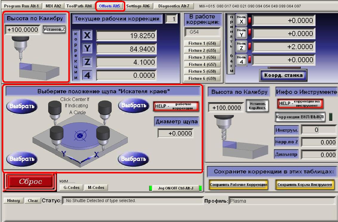

Сообщения: 34042
Re: Бюджетный ЧПУ 1000(1150(1600)) х 650
master_70, еще пощелкай по закладкам в Маче в стандартной конфигурации. Там как правило есть уже пробник и более универсальный, просто многие об этом не знают
Мач пробник.JPG (4758 просмотров) <a class='original' href='./download/file.php?id=5777&mode=view' target=_blank>Загрузить оригинал (164.12 КБ)</a>

aftaev писал(а):Там как правило есть уже пробник и более универсальный, просто многие об этом не знают
Это камушек в мой огород, насколько я понимаю...
Но где в стандартном "пробнике" задаются параметры (G31 Z-50 F500): Z=?; F=?; а также возможность редактировать gcode "пробы". Пожалуйсто просветите/раскажите в чем универсальна стандартная "Offsets" (кнопочки help почему-то на нажатия никак не отреагировали), заранее спасибо.
Лично мне приведенная выше "морда" BlueProbeVer3 нравится тем что компактно расположены необходмые мне функции, а не размазаны по целой закладке. Хотя как говориться: на вкус и цвет товарищей нет...

Сообщения: 34042
2cme писал(а):Но где в стандартном "пробнике" задаются параметры (G31 Z-50 F500): Z=?; F=?; а также возможность редактировать gcode "пробы"
Думаю нужно выводить самому.
Мач G31.JPG (4696 просмотров) <a class='original' href='./download/file.php?id=5805&mode=view' target=_blank>Загрузить оригинал (34.16 КБ)</a>
2cme писал(а):Лично мне приведенная выше "морда" BlueProbeVer3 нравится тем что компактно расположены необходмые мне функции, а не размазаны по целой закладке.
А ты посмотри внимательно что может эта закладка. Она может искать центры, измерять длину инструмента и заносить его в таблицу инструмента, поиск нуля. Если с ней разберешься поймешь для чего она нужна такая крутая.

aftaev писал(а):Думаю нужно выводить самому.
aftaev чета ты меня совсем запутал, откуда сделан принскрин из предыдущего сообщения, разве с вкладки "Offsets"?
Я с плазмой никогда не работал, но уменя такокое ощущение что выше приведенный принскрин это тулс для плазмы. А сейчас речь идет о фрезе, или я что-то пропустил?
aftaev писал(а):Она может искать центры, измерять длину инструмента и заносить его в таблицу инструмента, поиск нуля.
Теже яйца только сбоку...
Сообщения: 34042
2cme писал(а):aftaev чета ты меня совсем запутал, откуда сделан принскрин из предыдущего сообщения, разве с вкладки "Offsets"?
в 490 сообщении я сам рисовал что мне нужно, в 485 сообщении так было ничего не трогал. файл вроде называется 1024.set "стандартный " руссифицированный который по инету разбросан.
2cme писал(а):Я с плазмой никогда не работал, но уменя такокое ощущение что выше приведенный принскрин это тулс для плазмы. А сейчас речь идет о фрезе, или я что-то пропустил?
В 490 сообщении эт я сам писал под плазму, рисунком показал как можно сделать поля для ввода скорости поиска высоты и прочего...
2cme писал(а):Теже яйца только сбоку...
так эти яйца скорее всего уже есть в скринсете ТС, нужно ток поискать и ничего не ставить :)

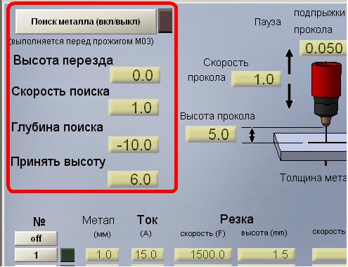

где тут что либо поменять ?? чтоб задать скорости

Сообщения: 34042
Вот тебе описание команд из скрина который у меня:
красным скорости выделил первого и второго касания.
PlateOffset=1.5 'толщина щупа мм.
Zup=50 'Расстояние на которое по дымиться фреза после поиска
MaxZPlus=165 'максимальный ход Z мм.
Code "G4 P1" 'Пауза .
CurrentFeed = GetOemDRO(818) 'Запоминаем скорость до поиска.
Code "F300" 'Скорость подачи до касания инструментом
ZNew = GetDro(2) - MaxZPlus
Code "G31Z" &ZNew ' Поиск
While IsMoving() 'ждать выполнение команды
Wend
ZNew = GetVar(2002) 'считываем какое то поле
Code "G0 Z" &ZNew + 3 'подымаемся на +3мм
While IsMoving () ' ждем выполнение команды
Wend
Code "F50" 'замедляем скорость для повторного касания
ZNew = GetDro(2) - 6
Code "G31Z" &ZNew 'Щупаем
Wend
If PlateOffset <> 0 Then
Call SetDro (2, PlateOffset) 'записываем в поле новое значение
Code "G4 P0.25" 'пауза
ZNew = PlateOffset + Zup 'вычислени точки подьема
Code "G0 Z" &ZNew 'подымаемся
Wend
Code "(Z axis is now zero !)" 'пишем в строку состояние сообщение
End If
Code "F" &CurrentFeed 'восстанавливаем скорость которая была до нажатия кнопки.
Sleep 100
