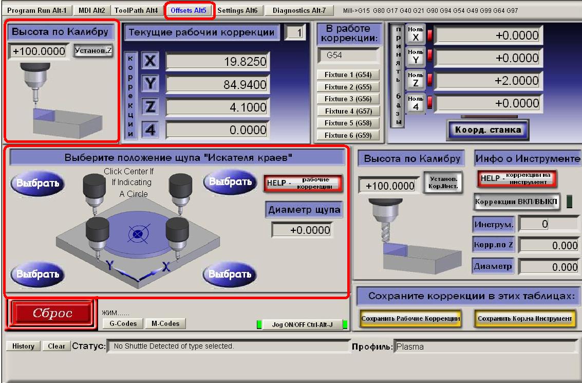

Re: Бюджетный ЧПУ 1000(1150(1600)) х 650
master_70, еще пощелкай по закладкам в Маче в стандартной конфигурации. Там как правило есть уже пробник и более универсальный, просто многие об этом не знают
Мач пробник.JPG (5219 просмотров) <a class='original' href='./download/file.php?id=5777&mode=view' target=_blank>Загрузить оригинал (164.12 КБ)</a>

2cme писал(а):Но где в стандартном "пробнике" задаются параметры (G31 Z-50 F500): Z=?; F=?; а также возможность редактировать gcode "пробы"
Думаю нужно выводить самому.
Мач G31.JPG (5157 просмотров) <a class='original' href='./download/file.php?id=5805&mode=view' target=_blank>Загрузить оригинал (34.16 КБ)</a>
2cme писал(а):Лично мне приведенная выше "морда" BlueProbeVer3 нравится тем что компактно расположены необходмые мне функции, а не размазаны по целой закладке.
А ты посмотри внимательно что может эта закладка. Она может искать центры, измерять длину инструмента и заносить его в таблицу инструмента, поиск нуля. Если с ней разберешься поймешь для чего она нужна такая крутая.

aftaev писал(а):Думаю нужно выводить самому.
aftaev чета ты меня совсем запутал, откуда сделан принскрин из предыдущего сообщения, разве с вкладки "Offsets"?
Я с плазмой никогда не работал, но уменя такокое ощущение что выше приведенный принскрин это тулс для плазмы. А сейчас речь идет о фрезе, или я что-то пропустил?
aftaev писал(а):Она может искать центры, измерять длину инструмента и заносить его в таблицу инструмента, поиск нуля.
Теже яйца только сбоку...
2cme писал(а):aftaev чета ты меня совсем запутал, откуда сделан принскрин из предыдущего сообщения, разве с вкладки "Offsets"?
в 490 сообщении я сам рисовал что мне нужно, в 485 сообщении так было ничего не трогал. файл вроде называется 1024.set "стандартный " руссифицированный который по инету разбросан.
2cme писал(а):Я с плазмой никогда не работал, но уменя такокое ощущение что выше приведенный принскрин это тулс для плазмы. А сейчас речь идет о фрезе, или я что-то пропустил?
В 490 сообщении эт я сам писал под плазму, рисунком показал как можно сделать поля для ввода скорости поиска высоты и прочего...
2cme писал(а):Теже яйца только сбоку...
так эти яйца скорее всего уже есть в скринсете ТС, нужно ток поискать и ничего не ставить :)
