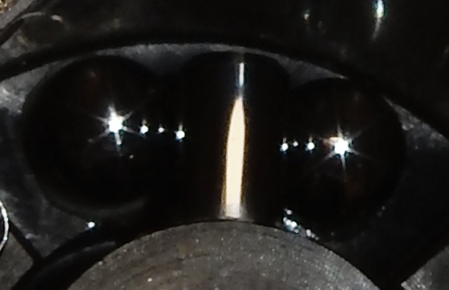

Re: Разобрал "советский Ренишоу"
aftaev писал(а):шарики маслом не залиты?
Нет. Все сухо и чисто. Аж блЯстят :)
Шары и цилиндры_cr.jpg (5083 просмотра) <a class='original' href='./download/file.php?id=73871&mode=view' target=_blank>Загрузить оригинал (110.67 КБ)</a>
AndyBig писал(а):Замазаны солидолом, судя по фото :)
Это компаунд, которым приклеены шарики.
Кстати, защитные резиновые (силиконовые?) гофры и уплотнения сохраняют эластичность, как будто вчера сделаны.
Сообщение AndyBig »
Ну, на этой фотографии полное впечатление, что они намазаны чем-то темным :)
202.jpg (5066 просмотров) <a class='original' href='./download/file.php?id=73873&mode=view' target=_blank>Загрузить оригинал (102.97 КБ)</a>
AndyBig писал(а):полное впечатление, что они намазаны чем-то темным :)
Это в них отражаются черные внутренние стенки корпуса.
Шарики по виду обычные, стальные, как в подшипниках.
Если бы была какая-то смазка, то в паспорте по советской традиции была бы подробная инструкция по консервации/расконсервации, периодичности смазки и сортах применяемых ГСМ :)
