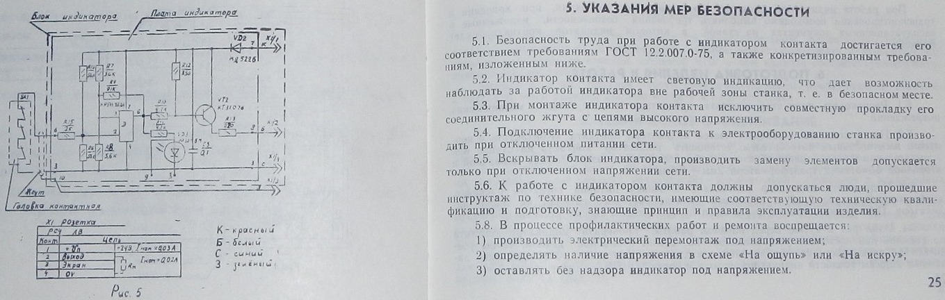

Купил датчик контакта "Контакт-3" Продам индикаторы Контакт-3 #1
Состояние, надо сказать, близкое к идеальному. Особенно, учитывая более 25 лет хранения. Тем не менее, серьезно повреждены коррозией только скрепки на паспорте :)
Датчик с принадлежностями был упакован в пенопластовую коробку, заклеенную липкой лентой и с 90 года, похоже, не вскрывавшуюся.
Комплект.jpg (5129 просмотров) <a class='original' href='./download/file.php?id=73855&sid=17e95737d38e77384cb602675a6796b1&mode=view' target=_blank>Загрузить оригинал (3.97 МБ)</a>
...и немедленно разобрал :) Благо, ключик для разборки шел в комплекте.
Контактный узел.jpg (5129 просмотров) <a class='original' href='./download/file.php?id=73856&sid=17e95737d38e77384cb602675a6796b1&mode=view' target=_blank>Загрузить оригинал (437.01 КБ)</a>
Защита.jpg (5129 просмотров) <a class='original' href='./download/file.php?id=73854&sid=17e95737d38e77384cb602675a6796b1&mode=view' target=_blank>Загрузить оригинал (1.26 МБ)</a>
Манжета.jpg (5129 просмотров) <a class='original' href='./download/file.php?id=73857&sid=17e95737d38e77384cb602675a6796b1&mode=view' target=_blank>Загрузить оригинал (734.09 КБ)</a>
Начинка.jpg (5129 просмотров) <a class='original' href='./download/file.php?id=73858&sid=17e95737d38e77384cb602675a6796b1&mode=view' target=_blank>Загрузить оригинал (1.88 МБ)</a>
Шары и цилиндры.jpg (5129 просмотров) <a class='original' href='./download/file.php?id=73859&sid=17e95737d38e77384cb602675a6796b1&mode=view' target=_blank>Загрузить оригинал (1.03 МБ)</a>
Блок индикации.jpg (5129 просмотров) <a class='original' href='./download/file.php?id=73853&sid=17e95737d38e77384cb602675a6796b1&mode=view' target=_blank>Загрузить оригинал (4.21 МБ)</a>

и опа! ожидаемые три пина и шарики :)
ПС
а маркировку на плате, походу рисовали вручную :)

Проверил все части по отдельности. Всё, в первом приближении, работает.
Кстати, померил параметры сигнала, подаваемого на контактную группу. Переменное синусоидальное напряжение, частота 280 кГц. При номинальном расстоянии между "головкой трансформаторной генератора" и "головкой трансформаторной щупа" (2 мм) напряжение на разомкнутых контактах около 8 вольт (амплитудное значение).
