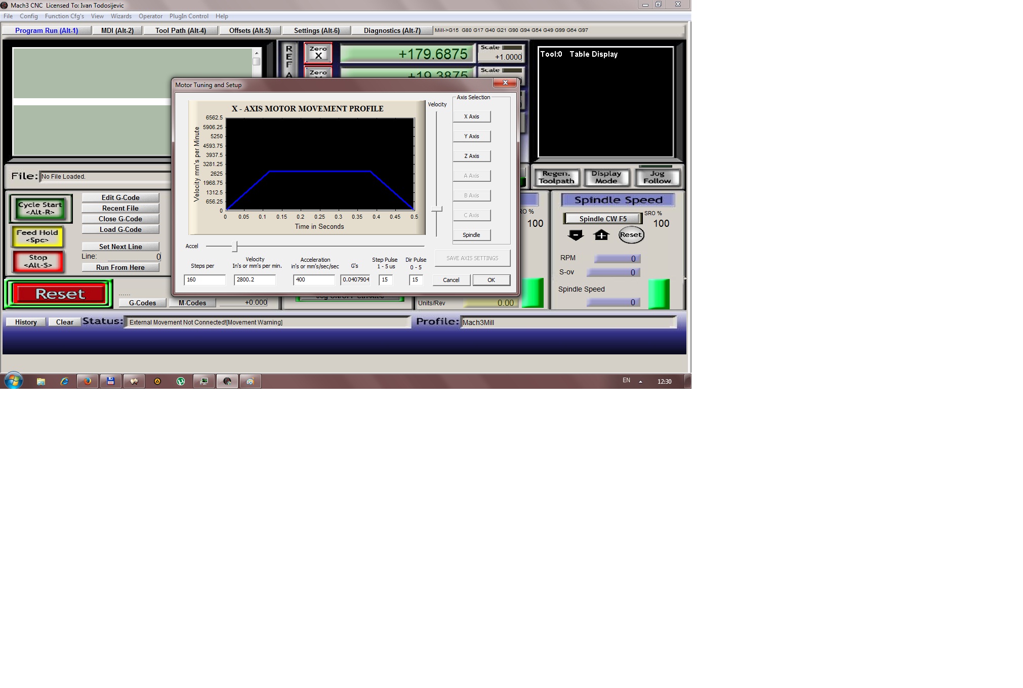

Доброе утро. Я тоже приобрел контроллер Mach3 Usb Motion Card (AKZ250). Подскажите пожалуйста, теоретически какую максимальную скорость холостого хода перемещения осей можно добиться при следующих вводных:
1. Контроллер Usb Motion Card (AKZ250)
2. Импульсныи блок питания 36 В 400 Вт (напряжение выкручено в 40 В)
3. Шаговый двигатель Нема23 23HS8430 (Ток 3 А, Индуктивность 3.0 mH , Крутящий момент 18 кгсм, 4 провода )
4. Драйвера 2M542 (Шаг 1/4 , Ток 4.2 A)
5. Операционная система Windows7 (3 года )
Объясню почему у меня возник этот вопрос.
Я собрал электрическую часть. Двигатели подключены, но пока никуда не установлены, т.е. механические проблемы можно исключить. Так вот скорость холостого хода по всем осям нe получается превысит 2800 мм/м (ускорение 400) без пропусков. Это нормальные показатели или все-таки есть проблемы? Если все-таки полученные скорости сильно отличaются от теоретических то, подскажите пожалуйста в какую сторону копать. Необходимо ли как-либо подготавливать операционную систему, при условии что используется USB контроллер. Заранее спасибо

Не у казал сопротивление обмоток и шаг винта.
Либо скорость мотора нужно в оборотах в минуту указывать.
Вообще - считай, сколько должно быть: http://vydrenko.ru/StepperMotorCalculat ... 36,W=1,D=5
Если не совпадает - возможно, проблема в срыве из за резонанса.
rusjack писал(а):Двигатели подключены, но пока никуда не установлены, т.е. механические проблемы можно исключить.
Так у тебя в программе ползунок не удается поставить, выше определенного значения, или драйвер перестает работать на такой скорости, или все-таки мотор срывается?
Если мотор - то механику исключать нельзя. Мотор это уже механика.

michael-yurov писал(а):Так у тебя в программе ползунок не удается поставить, выше определенного значения, или драйвер перестает работать на такой скорости, или все-таки мотор срывается?
Спасибо за быстрый ответ! Mach3 позволяет большую скорость и ускорение установить. Просто после 2800мм/мин начинаются пропуски . Когда я говорил про механику, я имел ввиду самодельную:) Шаг винта я не упоминал потому, что винт (SFU1605) пока не подключал к двигателю. Кстати спасибо за программу. Очень удобная :)
Да уж, согласно программе скорость должна быть 4244 мм/мин. Или китайцы в своей спецификации на мотор неверные параметры дали или ... Возвращаемся к вопросу о операционной системе. Нужно ли проводить какие-либо манипуляций с операционной системой при наличие USB драйвера? Или необходимо настраивать операционку только при LPT драйвере ?

rusjack писал(а):Просто после 2800мм/мин начинаются пропуски
Пропуски, или срыв?
rusjack писал(а):Когда я говорил про механику, я имел ввиду самодельную:)
А я подумал, что ты имел в виду механику.
rusjack писал(а):Шаг винта я не упоминал потому, что винт (SFU1605) пока не подключал к двигателю.
Но в программу то ты его значение ввел в окно величины линейного перемещения на 1 мм?
Если нет, то твоя скорость в миллиметрах в минуту ни о чем не говорит.
Полагаю, стоит попробовать микрошаг помельче поставить.
Возможно причина в резонансе.
Ток то на драйвере какой установил?
Должен быть около 3А RMS, если мотор на 3А.

michael-yurov писал(а):Но в программу то ты его значение ввел в окно величины линейного перемещения на 1 мм?
Да ввел значения 5 мм на оборот
michael-yurov писал(а):Ток то на драйвере какой установил?
Ток RMS 3 A (Peak 4.2 A) Максимально возможный у драйвера. После 30 минут работы двигатель нагрелся градусов до 50-55

rusjack писал(а):Да ввел значения 5 мм на оборот
Я про Mach3. Про поле, где у тебя 160 импульсов на 1 мм на скриншоте
rusjack писал(а):После 30 минут работы двигатель нагрелся градусов до 50-55
Можно поменьше ток сделать.

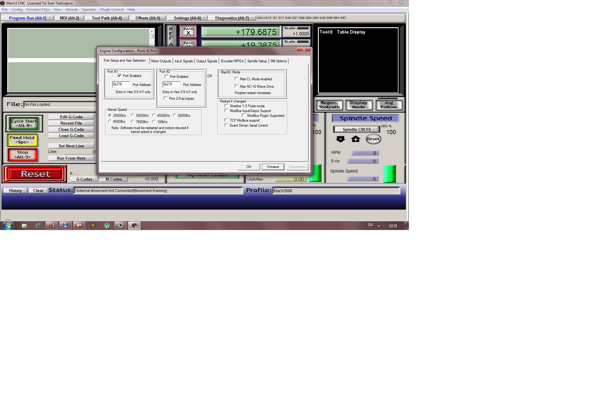

Я попробую сделать шаг меньше. Кстати при уменьшенные шага необходимо ли увеличивать параметр "Kernel Speed"? Спасибо вам за консультацию
Re: Контроллер Mach3 usb на 3 и 4 оси(Mach3 Usb Motion Card
rusjack писал(а):необходимо ли увеличивать параметр "Kernel Speed"?
С внешним контроллером это ни на что не влияет.
Можно вообще убрать галочку Port #1

michael-yurov писал(а):С внешним контроллером это ни на что не влияет.
После вашего совета про микрошаги, я просмотрел вот эту статью http://darxton.ru/wiki-article/mikrosha ... vigatelya/ абзац
" Выбор оптимального режима деления шага" пo этому и спросил у вас про параметр "Kernel speed"

Там имеется в виду генерация на порту LPT. С внешним контроллером Mach вообще не генерирует импульсы STEP, она только рассчитывает их количество и период между ними :)
А параметр Kernel Speed отвечает только за LPT -порт.
