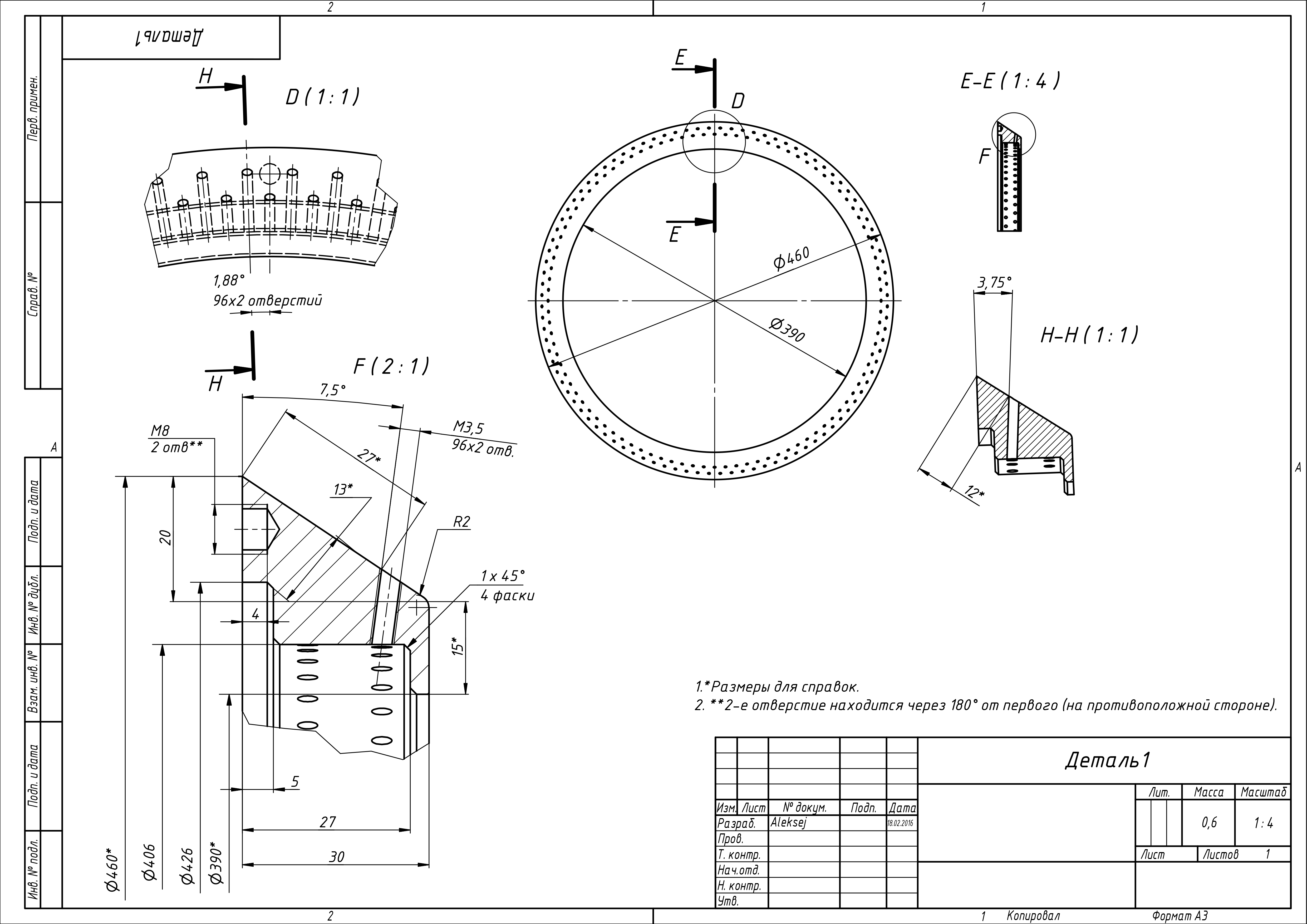

Вот нужно сделать такое кольцо
: https://yadi.sk/d/8RJQsQ3zpJeNR
Основная проблема в том, что в нем под двести отверстий, расположенных под углом к плоскости.
Я так понимаю нужно искать кого-то с пятикоррдинатным чпу? Где такое сделать занедорого:))

Не обязательно 5ть координат. Делается приспособа, или наклонный столик и сверлится хоть на обычной сверлилке. У нас в городе это бы сделали на станке 80х годов большом координатнорасточном со столом 2000мм
За недорого такое не сделают, тем более из латуни
Стоить может х2 - х5 цены материала. А материал будет стоить около 20 000 руб

Почти полметра диаметром? И пустой внутри (кольцо)? Что ж на таком проигрывать?michael-yurov писал(а):Это диск проигрывателя?

Токарка + поворотный стол с делительным кругом. Сейчас что-то похожее делаем, большой тонкий круг с кучей выборок с шагом 2 градуса.Rockrider писал(а):Я так понимаю нужно искать кого-то с пятикоррдинатным чпу? Где такое сделать занедорого:))
Но делать имхо только из металла.
можно из алюминьки, потом покрасить. Или из латуни.
