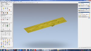

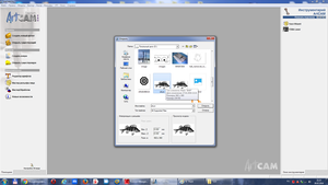

Приветствую.Только начинаю осваивать АРТ КАМ по литературе роликам ЮТУБА. И столкнулся с такой проблемой. В роликах ЮТУБА при создании рельефа из рисунка , рельеф делается выпуклым т.е прибавляется на заданное значение над плоскостью. У меня же все наоборот он вычитается от плоскости и делается вогнутым. Подскажите как это исправить.

Re: Помогите с рельефом

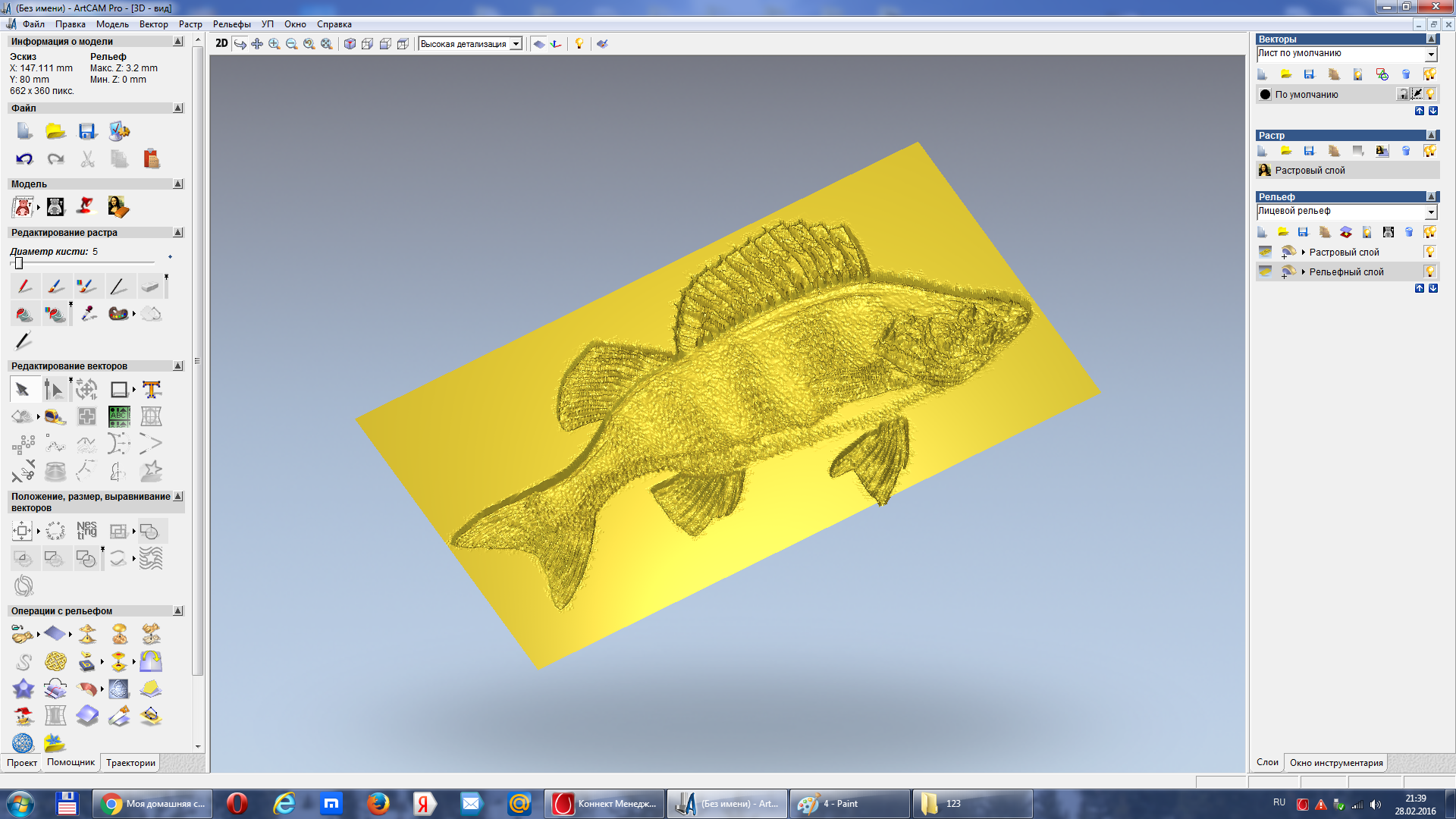

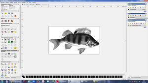

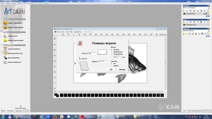

Где при этом становится начало координат?
И вообще покажи, с какими настройками и что импортируешь.

1.png (5214 просмотров) <a class='original' href='./download/file.php?id=73588&mode=view' target=_blank>Загрузить оригинал (444.52 КБ)</a>
2.png (5214 просмотров) <a class='original' href='./download/file.php?id=73589&mode=view' target=_blank>Загрузить оригинал (418.53 КБ)</a>
3.png (5214 просмотров) <a class='original' href='./download/file.php?id=73590&mode=view' target=_blank>Загрузить оригинал (455.08 КБ)</a>
4.png (5214 просмотров) <a class='original' href='./download/file.php?id=73591&mode=view' target=_blank>Загрузить оригинал (1.06 МБ)</a>
5.png (5214 просмотров) <a class='original' href='./download/file.php?id=73592&mode=view' target=_blank>Загрузить оригинал (1.06 МБ)</a>
6.png (5214 просмотров) <a class='original' href='./download/file.php?id=73593&mode=view' target=_blank>Загрузить оригинал (820.48 КБ)</a>

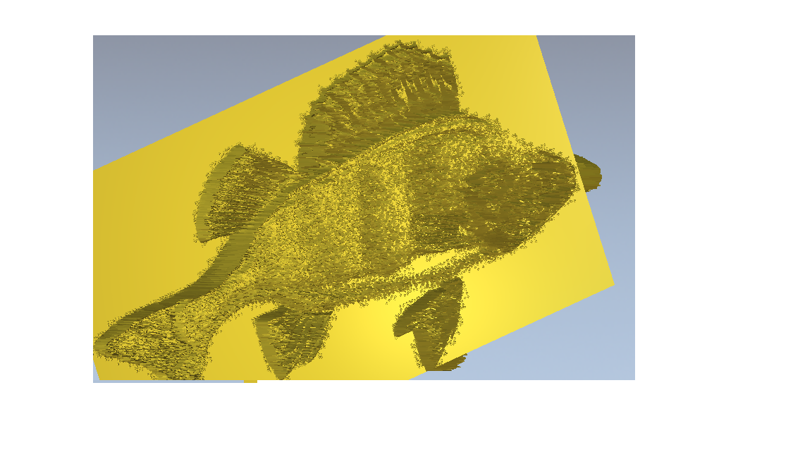

Арткам считает, что чем темнее область рисунка, тем она глубже должна быть в рельефе. Грубо говоря, яркость - это высота. Максимальная яркость (белый цвет) - максимальная высота, минимальная яркость (черный) - минимальная высота. Инвертируйте цвета рисунка в любом графическом редакторе, чтобы получить негатив, и этот негатив вставляйте в арткам.
И что-то мне смутно помнится, что вроде бы где-то там при импорте рисунка в рельеф была галочка "Инвертировать Z"... Но могу и ошибаться.
UPD: посмотрел, нет инверсии Z при создании рельефа из растра. Но можно в свойствах рельефа поставить "Вычитание", а не "Добавление", это фактически и будет инверсией.

Только вот из обычной фотографии не получится сделать 3d модель рыбы.

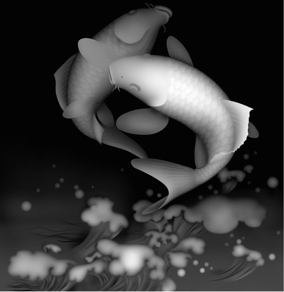

Если вопрос в том из чего создать рельеф - то в данном случае нужен файл карты высот. Можно растровый.
Но кто-то должен это сначала нарисовать.

Из фотографии можно, но фотография должна быть сделана специально для этих целей - с правильно поставленным освещением, ракурсом. И результат все равно получится далеким от идеального.

Их же дофига уже нарисованных другими людьми.
Вот, например:
143131314723748.jpg (5171 просмотр) <a class='original' href='./download/file.php?id=73602&mode=view' target=_blank>Загрузить оригинал (50.01 КБ)</a>
Вот еще пять штук разных (ссылка временная): https://yadi.sk/d/7SUJ1rrmpgwYt
