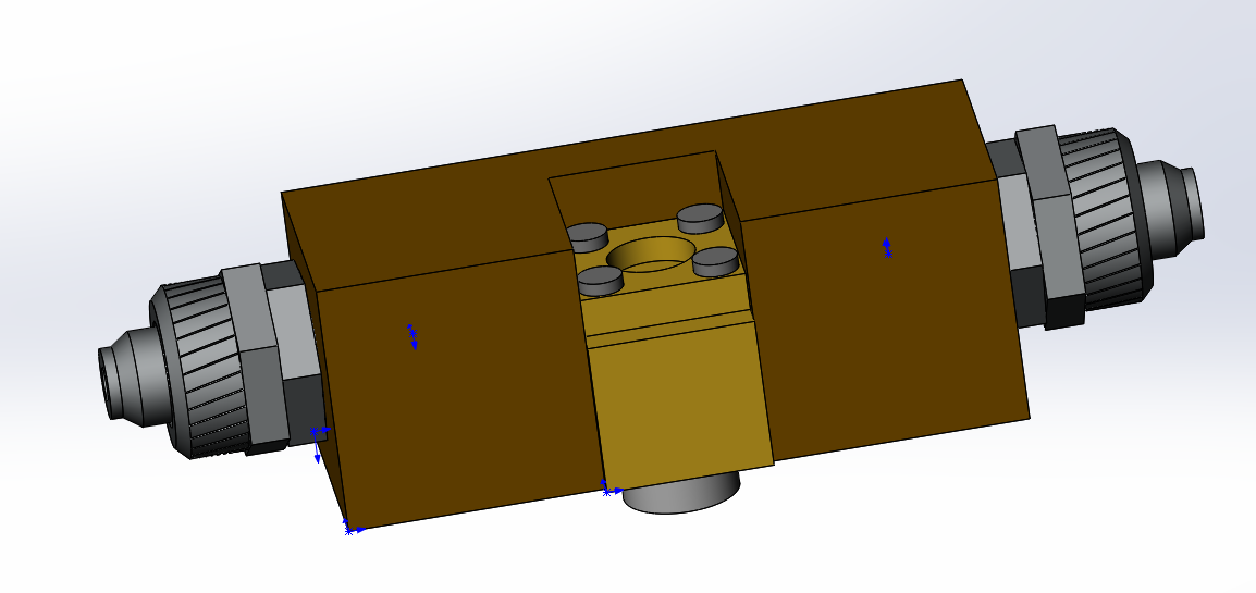

Добрый день. Ищу кусок толстой меди. Обошел приемки цветнины там такого вообще не бывает. Есть необходимость сделать такую штуку для станка:
радиатор (3156 просмотров) <a class='original' href='./download/file.php?id=72341&sid=37c7243881da5db00743d0861cab012b&mode=view' target=_blank>Загрузить оригинал (188.52 КБ)</a>
радиатор
Для нее необходим брусок медный 20х20х60 мм . Если у кого есть остатки плиты или другие ошметки содержащие такой массив меди.готов приобрести.

Taganrog писал(а):Добрый день. Ищу кусок толстой меди. Обошел приемки цветнины там такого вообще не бывает. Есть необходимость сделать такую штуку для станка:
Посылать в идеале деловыми линиями ну или почтой России. Если уж совсем глухо будет начну искать такой же кусок латуни. Но нежелательно -теплопроводность в разы хуже.
Оплачу на карточку,или киви кошелек.
http://www.chipmaker.ru/index.php?app=a ... lot=806797 - из кругляка можете в призмах сделать и квадрат под ваши размеры и пильнуть уже нужную деталюшку. Да и помониторить чип можно - часто заготовки материалов нужные появляются.

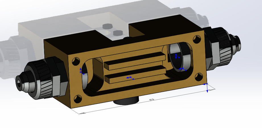

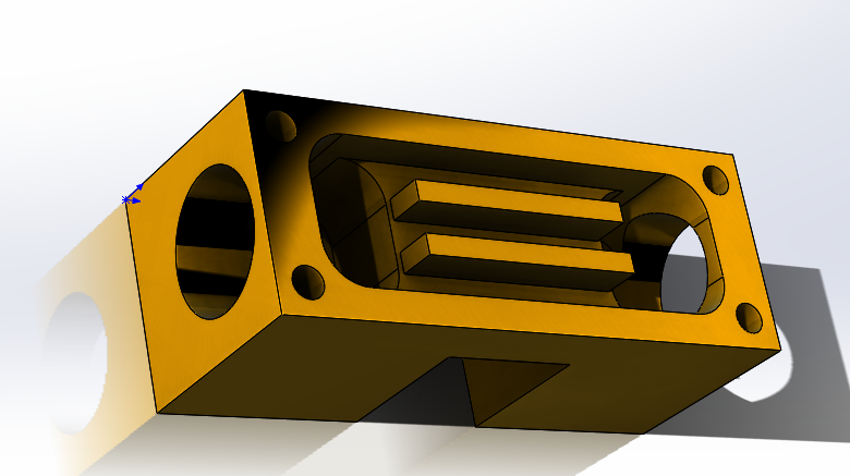

Это корпус водоблока под Лазер 2Вт. Хочу переделать модуль по качественней. Раз шпиндель с водяным охлаждением то проще маленький брусок водой охлаждать (всего то 2 трубки кинуть) Чем городить радиатор с куллером.
Будет примерно так (как время появится):
1.png (2977 просмотров) <a class='original' href='./download/file.php?id=73539&sid=37c7243881da5db00743d0861cab012b&mode=view' target=_blank>Загрузить оригинал (226.8 КБ)</a>
2.png (2977 просмотров) <a class='original' href='./download/file.php?id=73540&sid=37c7243881da5db00743d0861cab012b&mode=view' target=_blank>Загрузить оригинал (113.13 КБ)</a>

Да что латунь что бронза лишь немногим лучше стали. Даже Д16Т если по таблице имеет 120 теплопроводность против 117 у латуни , 400+ у меди и 200+ у алюминия. но алюминий не паяется нормально потому и искал медь. нехочу фитинги через прокладки вставлять. Думал запаять их наглухо чтоб исключить протечки со временем.

У меня сейчас на силиконовой прокладке из герметика. сделал еще пару лет назад пока не собрал станочек.Пару раз замечал протечки. хочу переделать на что то более "грамотное" . подсказали :
Можно фрезернуть полость прямо в оси Z .(переделать платформу подвижную на Д16Т 16-20мм ) Д16 хоть и не лучший проводник но если сделать встаку из меди ,повышающую площадь контакта. Вобщем можно видимо обойтись и без куллера и без водяного охлаждения а охлаждать засчет пощади и массы деталей оси Z. пойду курить интернет умеет ли Solidworks Simulation делать такие расчеты.
Проблема в том что станочек почти всегда работает в замкнутом боксе 1000x1000x800 . соответственно температура воздуха там поднимается до 32-40 Градусов летом. а при фрезеровке иконок пыль такая что куллеров хватает очень не на долго.Хочу обойтись полностью без них. Но и снижать ресурс выжигательного лазера из за перегрева не хочу.
