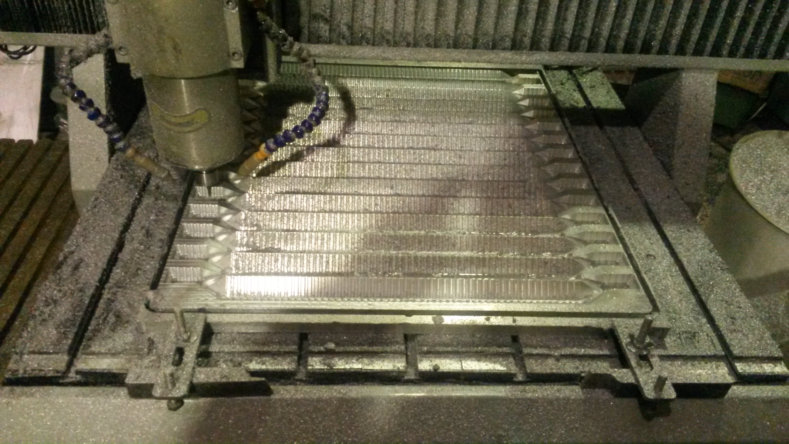

Re: Китай станок Z-Art TGM 0609 муки бытия
Сообщение balomut »
очередная матрица и 400 часов обработки .
Сообщение balomut »
Разобрал станок , почистил -помазал и усилил портал.

Сообщение balomut »
Очередная
20160225_111402.jpg (6761 просмотр) <a class='original' href='./download/file.php?id=73546&mode=view' target=_blank>Загрузить оригинал (2.02 МБ)</a>
20160225_111351.jpg (6761 просмотр) <a class='original' href='./download/file.php?id=73547&mode=view' target=_blank>Загрузить оригинал (2.08 МБ)</a>
20160224_155143.jpg (6761 просмотр) <a class='original' href='./download/file.php?id=73548&mode=view' target=_blank>Загрузить оригинал (2.47 МБ)</a>

balomut
Сообщения: 868
Репутация: 267
Откуда: Поланзбург
Сообщение balomut »
Станок работает сутками и ни чего не пропускает и шпиндель тоже живой .

RaiKage
Зарегистрирован: 25 окт 2016, 19:47
Сообщение RaiKage »
balomut, У меня такой же станок образовался. Подскажите, какими фрезами вы такого качества поверхности добиваетесь? Хотел в личку написать, но мне ещё нельзя.
