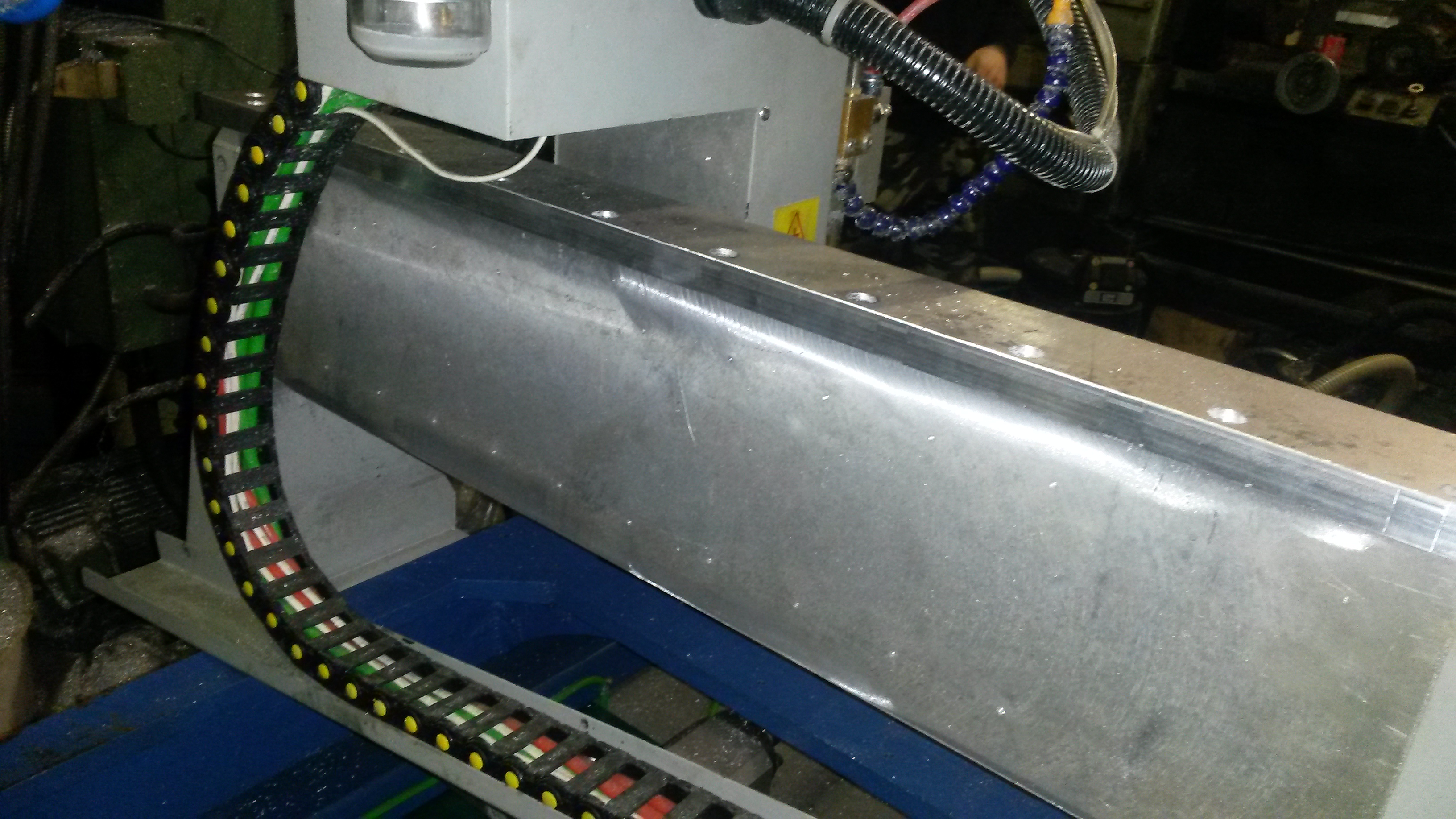

крепеж посмотрел - стоят все болты .
Лодочник
Сообщения: 2031
Репутация: 1835
Откуда: г.Королев
Re: Китай станок Z-Art TGM 0609 муки бытия
Сообщение Лодочник »
Прогиба нет?
balomut
Сообщения: 868
Репутация: 267
Откуда: Поланзбург
Сообщение balomut »
На видео не видно но фреза подымается и опускается на середине портала мм на 5

кошмар! я всегда говорил что это самое слабое звено, а мне все тычут что у меня боковины слабые и что на них жесткость падать будет, но по расчетам грубым там ее с головой а вот в балке поперечной портала прогиб вполне может быть, и я уже даже заказал еще профиля, лучше как говорится перебздеть. То что крепеж рельс если б у вас даже через один был это все равно бы никак не отразилось на скручивании балки У. Единственный вариант я ситаю что можно сделать это гибкий кабель канал отодвинуть немного и шлепнуть туда с обратной стороны на всю ширину усиленный алюминиевый конструкционный профиль, причем желательно чтоб не сборный а целиковый, единственное не понятно как с кожухом там будет в этом случае дела.
AVK74
Сообщения: 1831
Репутация: 335
Откуда: Уфа
Сообщение AVK74 »
Такое чувство, что китайцы про сопромат и термех вообще никогда не слышали.
Это же чудовищно просто.
я усиливал подобный станок прикрутив сзади портала кусок швеллера но потом заново фрезеровал площадки под рельсы поскольку родная 15мм плита не только нежесткая но еще и сильно кривая. судя по количеству стружки на каретках защита нефега непомогает.
вот нашел фотки доработки портала китайца.
4988464.jpg (7628 просмотров) <a class='original' href='./download/file.php?id=64394&mode=view' target=_blank>Загрузить оригинал (1.83 МБ)</a>
4992224.jpg (7628 просмотров) <a class='original' href='./download/file.php?id=64395&mode=view' target=_blank>Загрузить оригинал (2.03 МБ)</a>
5005312.jpg (7628 просмотров) <a class='original' href='./download/file.php?id=64396&mode=view' target=_blank>Загрузить оригинал (2.42 МБ)</a>
5070080.jpg (7628 просмотров) <a class='original' href='./download/file.php?id=64397&mode=view' target=_blank>Загрузить оригинал (2.08 МБ)</a>

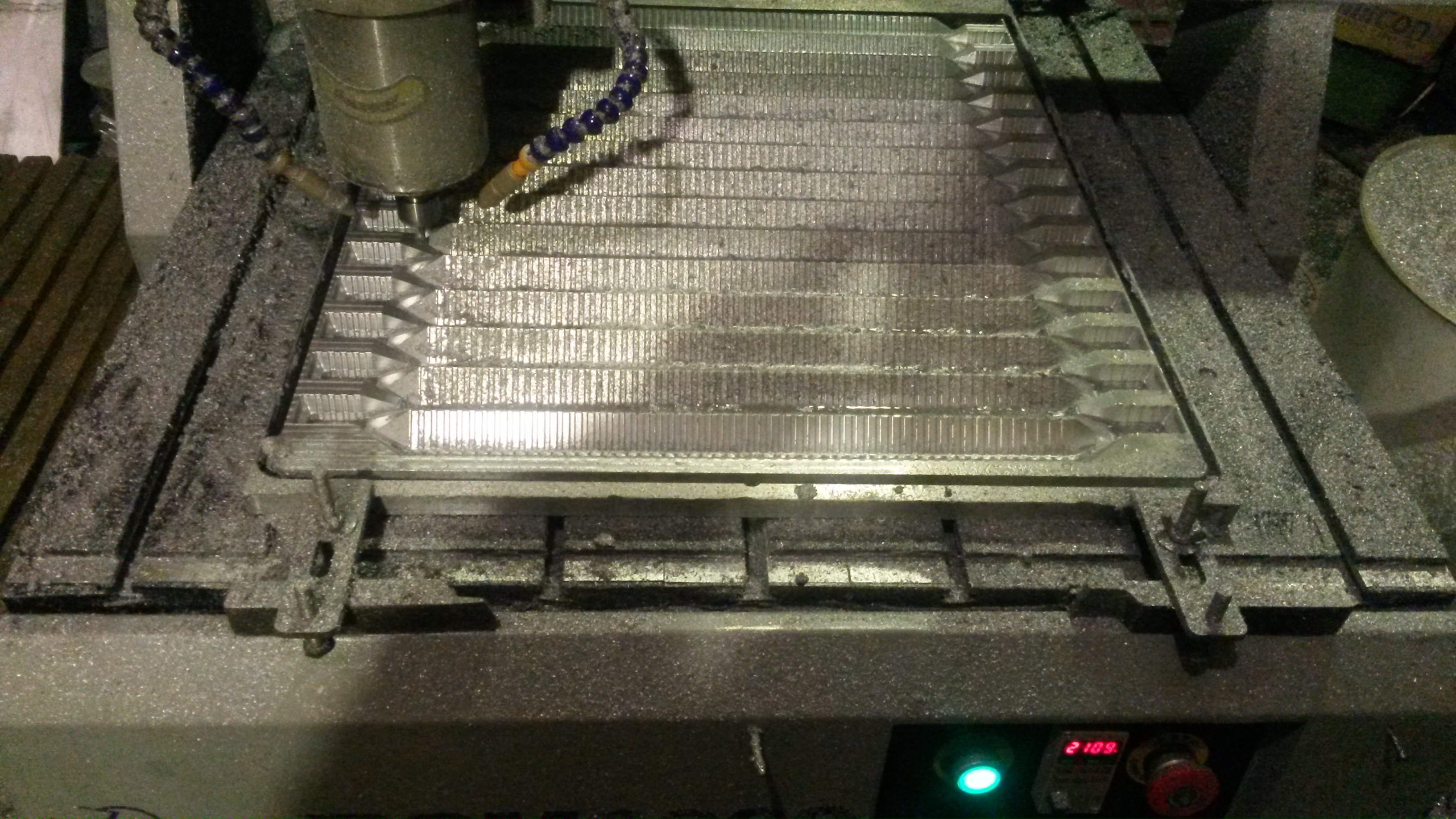

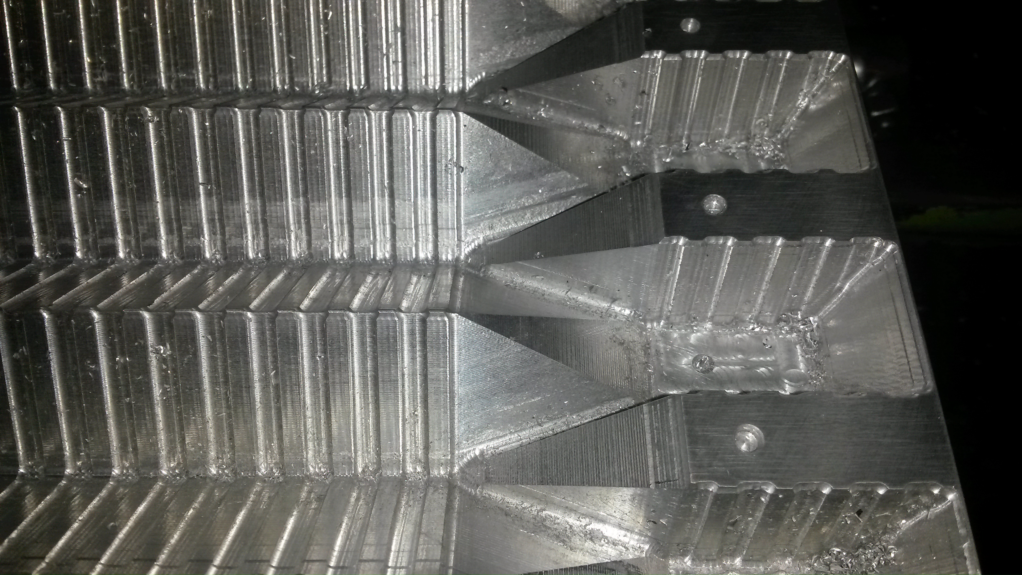

очередная матрица и 400 часов обработки .
20160121_142031.jpg (7464 просмотра) <a class='original' href='./download/file.php?id=69824&mode=view' target=_blank>Загрузить оригинал (2.2 МБ)</a>
20160121_142040.jpg (7464 просмотра) <a class='original' href='./download/file.php?id=69825&mode=view' target=_blank>Загрузить оригинал (2.29 МБ)</a>
20160121_142042.jpg (7464 просмотра) <a class='original' href='./download/file.php?id=69826&mode=view' target=_blank>Загрузить оригинал (1.6 МБ)</a>
20160121_142049.jpg (7464 просмотра) <a class='original' href='./download/file.php?id=69827&mode=view' target=_blank>Загрузить оригинал (2.03 МБ)</a>
20160121_142052.jpg (7464 просмотра) <a class='original' href='./download/file.php?id=69828&mode=view' target=_blank>Загрузить оригинал (1.84 МБ)</a>
20160121_142058.jpg (7464 просмотра) <a class='original' href='./download/file.php?id=69829&mode=view' target=_blank>Загрузить оригинал (3.22 МБ)</a>
20160121_142100.jpg (7464 просмотра) <a class='original' href='./download/file.php?id=69830&mode=view' target=_blank>Загрузить оригинал (3.31 МБ)</a>

Разобрал станок , почистил -помазал и усилил портал.
20160125_151506.jpg (7458 просмотров) <a class='original' href='./download/file.php?id=69831&mode=view' target=_blank>Загрузить оригинал (1.59 МБ)</a>
20160125_151513.jpg (7458 просмотров) <a class='original' href='./download/file.php?id=69832&mode=view' target=_blank>Загрузить оригинал (1.35 МБ)</a>
20160125_151520.jpg (7458 просмотров) <a class='original' href='./download/file.php?id=69833&mode=view' target=_blank>Загрузить оригинал (1.67 МБ)</a>
20160125_151525.jpg (7458 просмотров) <a class='original' href='./download/file.php?id=69834&mode=view' target=_blank>Загрузить оригинал (1.77 МБ)</a>

Сообщение balomut »
Очередная
20160225_111402.jpg (7177 просмотров) <a class='original' href='./download/file.php?id=73546&mode=view' target=_blank>Загрузить оригинал (2.02 МБ)</a>
20160225_111351.jpg (7177 просмотров) <a class='original' href='./download/file.php?id=73547&mode=view' target=_blank>Загрузить оригинал (2.08 МБ)</a>
20160224_155143.jpg (7177 просмотров) <a class='original' href='./download/file.php?id=73548&mode=view' target=_blank>Загрузить оригинал (2.47 МБ)</a>

Станок работает сутками и ни чего не пропускает и шпиндель тоже живой .
