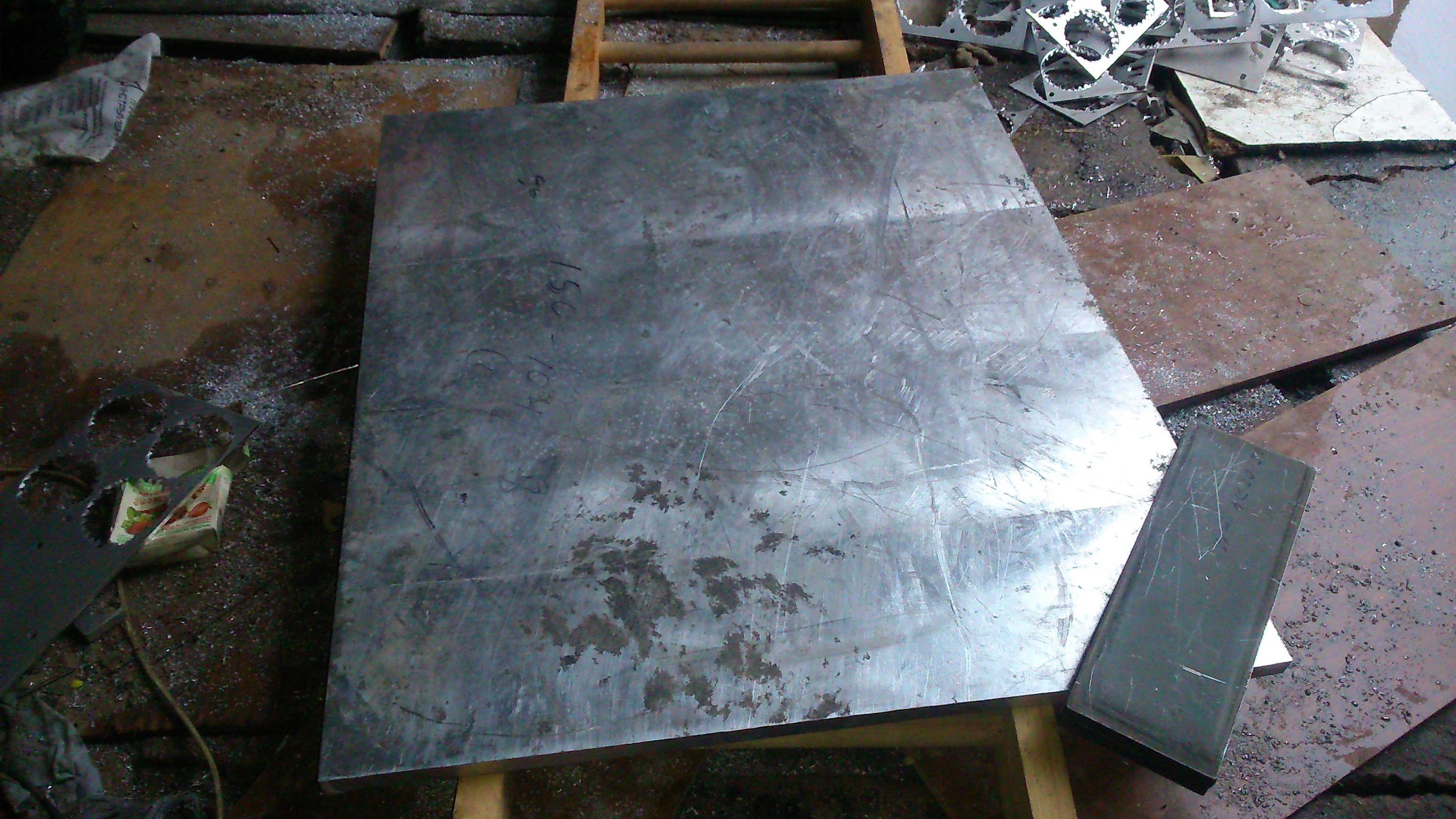

Есть куски плит В95ОЧТ2, цена 300 руб/кг.
10/390/900 ми Фрезерованный
10/390/510 мм фрезерованный
27/320/1800 мм
45/235/270 мм
45/200/120 мм
60/128/250 мм
Есть Д16Т, цена 300 руб/кг.
18 мм, размеры по запросу, уточняйте.
Есть пруток разных Ф.
( от больших кусков отрежу нужный размер)
Оплата любая. Отправлю ПР, ТК.
image.jpg (24132 просмотра) <a class='original' href='./download/file.php?id=70238&mode=view' target=_blank>Загрузить оригинал (1.2 МБ)</a>

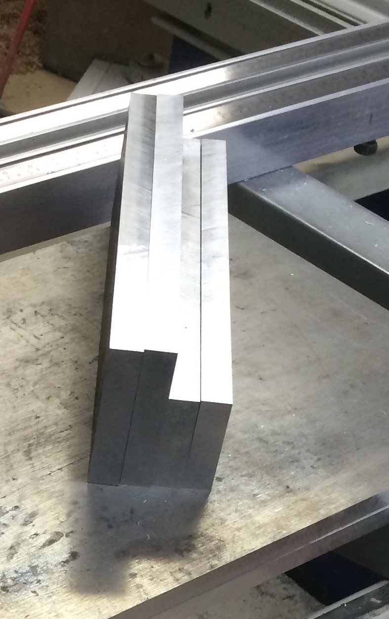

Сегодня пилил В95, пилить одно удовольствие - вещь :D
image.jpg (23358 просмотров) <a class='original' href='./download/file.php?id=73578&mode=view' target=_blank>Загрузить оригинал (181.75 КБ)</a>
