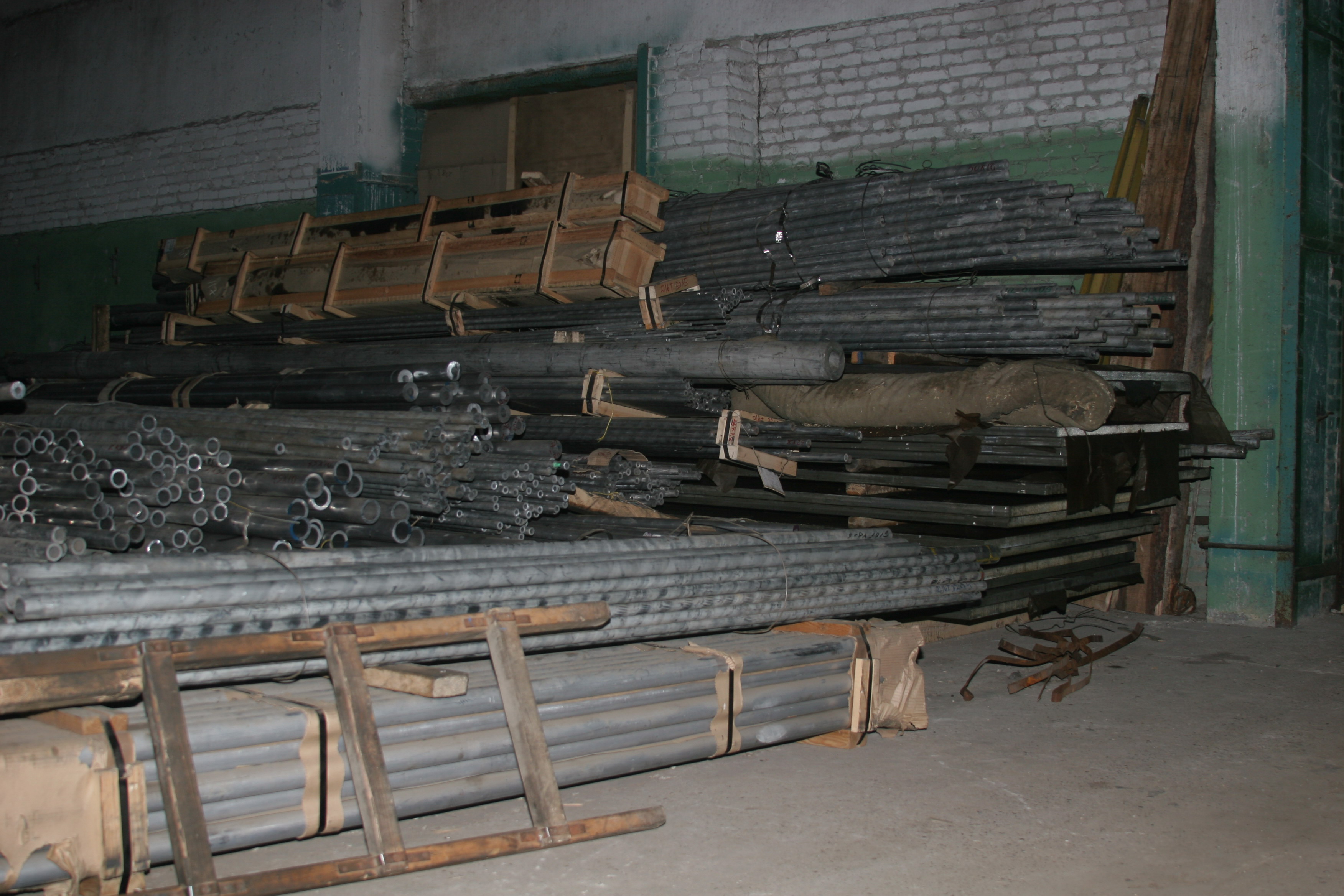

Есть куски плит В95ОЧТ2, цена 300 руб/кг.
10/390/900 ми Фрезерованный
10/390/510 мм фрезерованный
27/320/1800 мм
45/235/270 мм
45/200/120 мм
60/128/250 мм
Есть Д16Т, цена 300 руб/кг.
18 мм, размеры по запросу, уточняйте.
Есть пруток разных Ф.
( от больших кусков отрежу нужный размер)
Оплата любая. Отправлю ПР, ТК.
image.jpg (24111 просмотров) <a class='original' href='./download/file.php?id=70238&mode=view' target=_blank>Загрузить оригинал (1.2 МБ)</a>

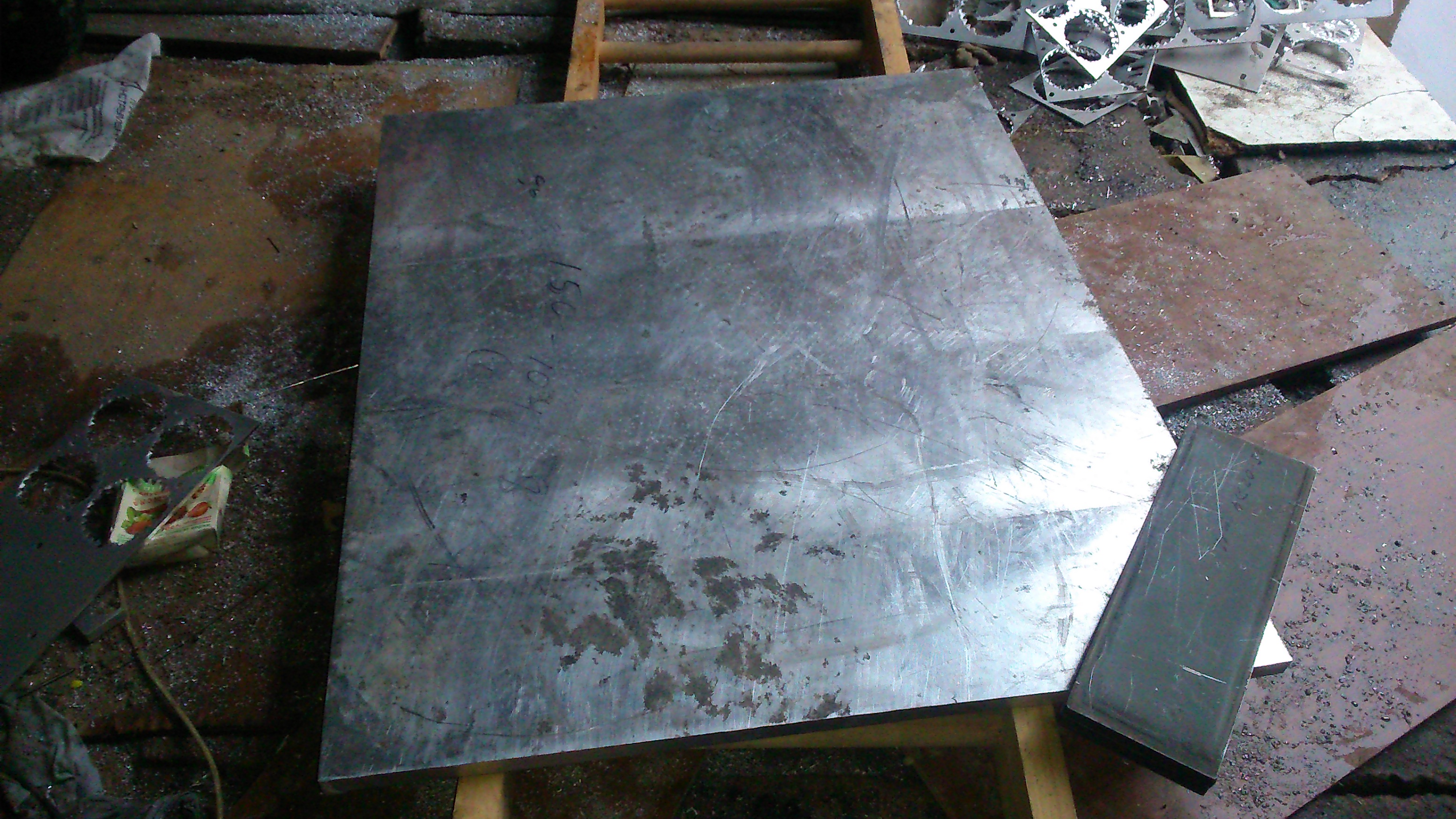

Но если Вам впаривают настоящий авиационный В95ПЧТ2 или такого типа, он выглядит как старый-старый почерневший дюраль.
Плиты В95ПЧТ2 =40мм, после термички светлыми не бывают (23315 просмотров) <a class='original' href='./download/file.php?id=73595&mode=view' target=_blank>Загрузить оригинал (1.26 МБ)</a>
