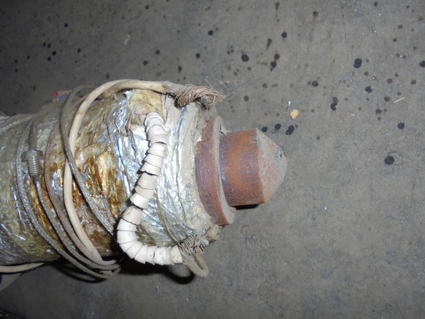

Мой мат. цилиндр с поршнем. Выточен из кругляка.
DSC03931 (Копировать).JPG (3289 просмотров) <a class='original' href='./download/file.php?id=73260&sid=c83c6c6318243dd190ce985bee3b7370&mode=view' target=_blank>Загрузить оригинал (339.45 КБ)</a>
DSC03932 (Копировать).JPG (3289 просмотров) <a class='original' href='./download/file.php?id=73261&sid=c83c6c6318243dd190ce985bee3b7370&mode=view' target=_blank>Загрузить оригинал (289.79 КБ)</a>
DSC03933 (Копировать).JPG (3289 просмотров) <a class='original' href='./download/file.php?id=73262&sid=c83c6c6318243dd190ce985bee3b7370&mode=view' target=_blank>Загрузить оригинал (386.86 КБ)</a>
DSC03934 (Копировать).JPG (3289 просмотров) <a class='original' href='./download/file.php?id=73263&sid=c83c6c6318243dd190ce985bee3b7370&mode=view' target=_blank>Загрузить оригинал (300.75 КБ)</a>

если взять кусочек штока вместо поршня , там допуски 0.02мм и в гильзе такие же .

Так жежь я то думал, брать гидроцилиндр от машины, а тут вон чего - труба, с качественной внутренней стенкой именно то, что нужно.
Ещё найду 20 мм толщиной пластину, с неё вырежу нижнюю крышку с литьевой головкой и прикручу к трубе, предварительно сделав отверстия с резьбой в оной.

Сейчас звонил, сказали - шток делается чуть меньшего размера обычно, а труба, чуть большего. Можно сделать плунжерный насос, шток работает поршнем. Значит и мне подойдет.
