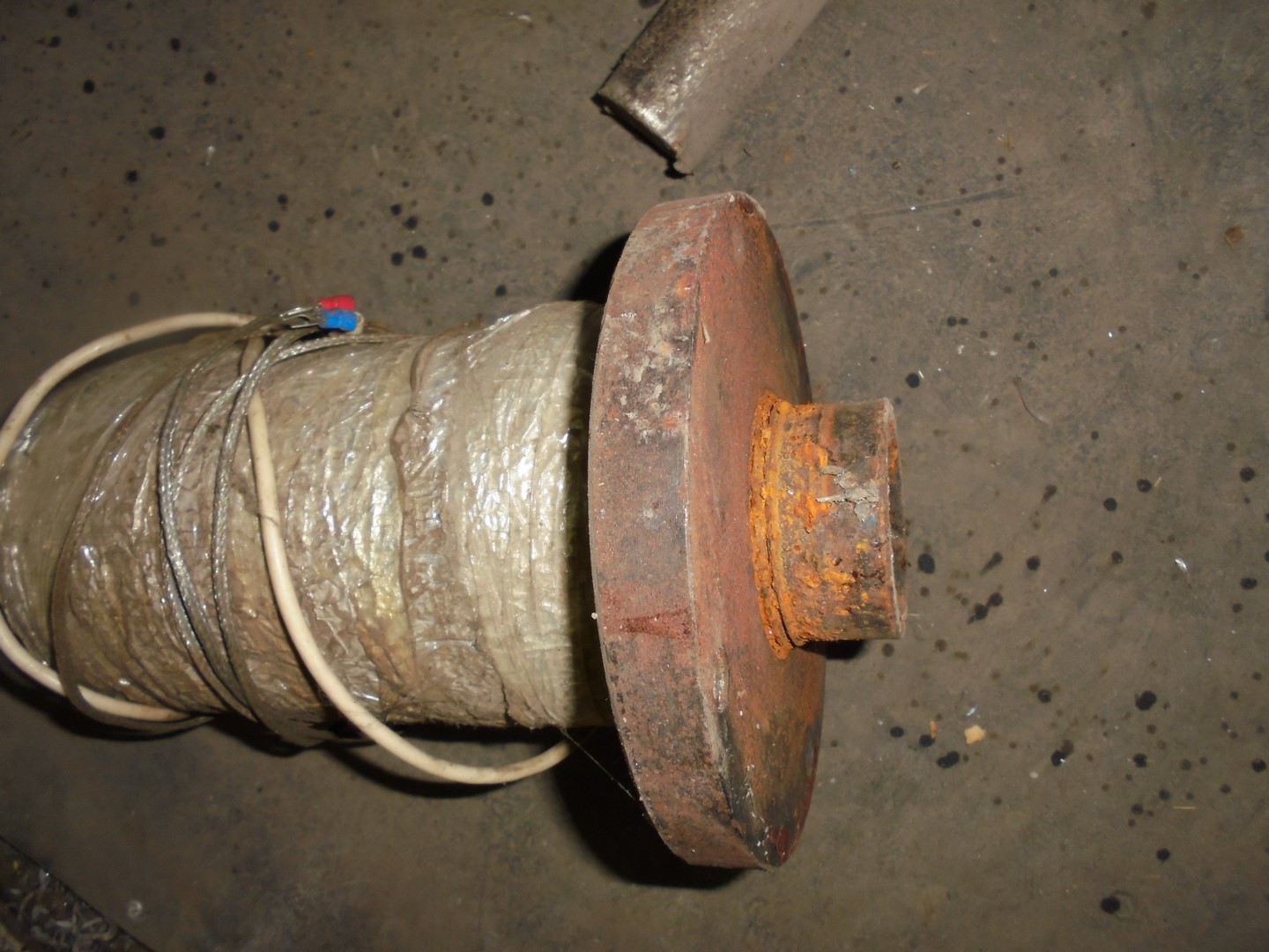

putman, мы делали шнековый экструдер длиной 600мм. Брали нужного диаметра заготовку, сверлили и отдавали на расточку и это 600мм.
У тебя 120мм и такие проблемы :roll:
Берешь нужного диаметра заготовку и на токарном растачиваешь как тебе нужно - ВСЕ!
Купишь ты даже трубу толстостенную - не будет оно ровная, и еще в придачу бедут шоввнутри все равно понесешь на расточку :eat:

aftaev писал(а):Брали нужного диаметра заготовку,
Хрен, редьки не слаще.
Круг спрашивал, найти такой маленький кусочек, едва-ли легче трубы.
Re: Машинка для литья пластика.
Тебе нужен кругляк в 2 -3 раза больше нужной длины, так как из этого кругляка тебе выточат и сам цилиндр и поршень и нужно токарю оставить на зажим в патроне и на отрезку ;)
Купи пол метра-метр не так оно и дорого стоит. Больше наверно потратишь на разъезд по разным базам в поисках чем стоит нужный кусок.
Мой мат. цилиндр с поршнем. Выточен из кругляка.

putman писал(а):Круг спрашивал, найти такой маленький кусочек, едва-ли легче трубы.
Сколько будет такой кусок стоить 100 руб? Им проще тебя послать, чем идти на склад и смотреть что у них есть ;)

ВОТ СПАСИБО ТАК СПАСИБО !!!!!!!!!!!!!!!
Я что-то не подумал, что готовые гильзы бывают, может даже и поршни есть ....
Пойду изучать.
:D
И вот тогда еще вопрос: как мне шток матцилиндра прикрепить к штоку пресса ?
Пожалуй отвечу сам...
Наверное нужно выточить соединительную муфту ?
Думаю из Д16т нормально будет ? Боковых же нагрузок не будет, ну и толщиной в 10-15 мм можно стенки муфты сделать.
Верно я думаю ?

Так, если я возьму шток - 40 мм и хондинговую трубу с внутренним диаметром 40, то ведь шток не влезет ?
Как же быть ?

putman писал(а):Так, если я возьму шток - 40 мм и хондинговую трубу с внутренним диаметром 40, то ведь шток не влезет ?
Как же быть ?
Поршень там свободно входит, даже болтается.
Как быть - точить как нужно ;)

если взять кусочек штока вместо поршня , там допуски 0.02мм и в гильзе такие же .

aftaev писал(а):Тебе давно предлагали взять готовый гидроцилиндр
Так жежь я то думал, брать гидроцилиндр от машины, а тут вон чего - труба, с качественной внутренней стенкой именно то, что нужно.
Ещё найду 20 мм толщиной пластину, с неё вырежу нижнюю крышку с литьевой головкой и прикручу к трубе, предварительно сделав отверстия с резьбой в оной.
Про резьбу хочу спросить. У меня метчики обычные, я ими в алюминии нарезаю, а для этой гидро-трубы подойдут или надо высокопрочные брать ?

balomut писал(а):если взять кусочек штока вместо поршня , там допуски 0.02мм и в гильзе такие же .
Вот это меня и беспокоит, войдёт или нет шток в трубу сходного диаметра ?

putman, купишь эти супер трубы, а потом когда ты все это собирешь то поймешь что кусок трубы 25мм в ставленной туды куском обточенной арматуры будет так же работать ;)

aftaev писал(а):putman, купишь эти супер трубы, а потом когда ты все это собирешь то поймешь что кусок трубы 25мм в ставленной туды куском обточенной арматуры будет так же работать ;)
Дело в том, что супертруба дешевле получается.
Сейчас звонил, сказали - шток делается чуть меньшего размера обычно, а труба, чуть большего. Можно сделать плунжерный насос, шток работает поршнем. Значит и мне подойдет.
И они готовы отрезать 120 мм. А обыкновенную трубу, я искал вчера целый день, с 8 утра и до 10 вечера, самое дешевое - 7 500 р. :wtf:
Такие вот пироги с котятами.
Что кстати скажете по метчику ?
Эту трубу обычный нарежет ?

Уже обсуждали что цилиндр Вам нужен в районе 20мм, как то незаметно размер вырос до 48 мм чем давить его будете?
Мне кажется 10 тон уже мало.
