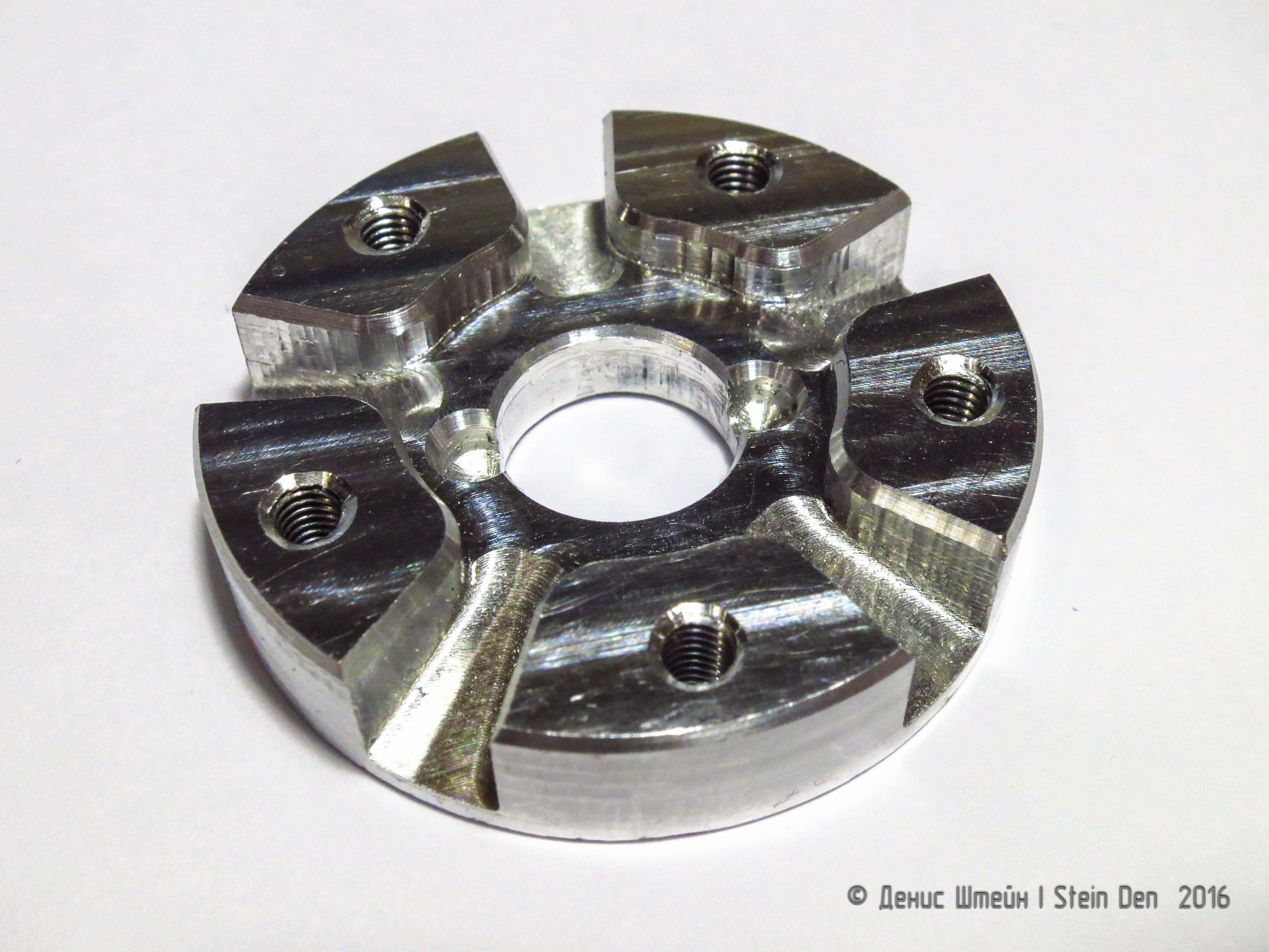

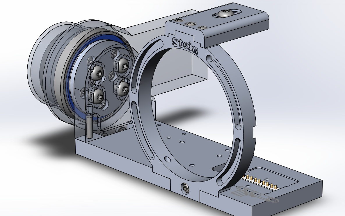

STL модель допилил с другой стороны. Из-за того что заготовка висела в воздухе, когда материала оставалось 0,2мм, появилась вибрация, резонанс заготовки, она стала болтаться подобно грузу на пружине. Я не выдержал, остановил процесс и оставшуюся фольгу обрезал ножом.
IMG_8689.jpg (6413 просмотров) <a class='original' href='./download/file.php?id=73492&mode=view' target=_blank>Загрузить оригинал (674.98 КБ)</a>
Получилось неплохо. Что больше всего обрадовало, так это то, что STL модель плотно вставляется в ротор, абсолютно отсутствуют зазоры и плоскость STL модели совпала с плоскостью ротора не хуже чем на 0,05мм. Учитывая, что колокол ротора имеет хитрые уклоны, я не ожидал, что удастся попасть настолько точно. Далее в отверстиях нарезал резьбу М3.
IMG_8688.jpg (6413 просмотров) <a class='original' href='./download/file.php?id=73493&mode=view' target=_blank>Загрузить оригинал (603.72 КБ)</a>
Сегодня в течении 8 часов пилил одну единственную деталь - прижим большого подшипника на ротор двигателя в виде диска 38,5мм. Хитрость заключалась в двухсторонней обработке, при которой нужно соблюсти достаточную точность - соосность для последующей сборки и плотную посадку на подшипник. Для всего процесса я установил нулевую точку в центре детали, это позволило мне в дальнейшем очень точно обработать деталь с двух сторон. Сначала фрезеровал посадочное место под внутреннее кольцо подшипника - 35мм. Припуск подбирал аж 4 раза каждый раз уменьшая так, чтобы вставка входила в подшипник очень плотно. Затем просверлил отверстие 3,17мм под центральный вал. После этого обрезал всю деталь большим прямоугольником, так чтобы после переворота детали я мог надежно прижать деталь к столу с краев заготовки. Размеры прямоугольника составляли 80мм на 55мм.
IMG_8684.jpg (6413 просмотров) <a class='original' href='./download/file.php?id=73495&mode=view' target=_blank>Загрузить оригинал (245.79 КБ)</a>
После того как вырезал прямоугольник с заготовкой детали в центре, я перевернул всю деталь. Для того чтобы мне найти старую нулевую точку по центру я зажал в цангу шпинделя каленый вал 4мм, залил заготовку и вал средством для очистки контактов и стал измерять с помощью тестера длину и ширину прямоугольника, не забывая обнулять начальные позиции X и Y осей. С помощью простейших вычислений, я нашел центр заготовки и обнулил координаты. Запустил обработку второй стороны с углублениями под головки винтов М3. В конце я сделал обрезку по кругу и получил готовую деталь. Везде снял фаски вручную ножом и нарезал резьбу М4.
IMG_8692.jpg (6413 просмотров) <a class='original' href='./download/file.php?id=73494&mode=view' target=_blank>Загрузить оригинал (706.31 КБ)</a>
IMG_8690.jpg (6413 просмотров) <a class='original' href='./download/file.php?id=73496&mode=view' target=_blank>Загрузить оригинал (797.69 КБ)</a>
Опять же очень порадовало, что все совпало очень хорошо. Детали собрались без проблем. Здесь все в сборе с большим подшипником.
IMG_8693.jpg (6413 просмотров) <a class='original' href='./download/file.php?id=73497&mode=view' target=_blank>Загрузить оригинал (640.42 КБ)</a>
Здесь виден фрагмент этого узла (подшипник с синим кольцом).

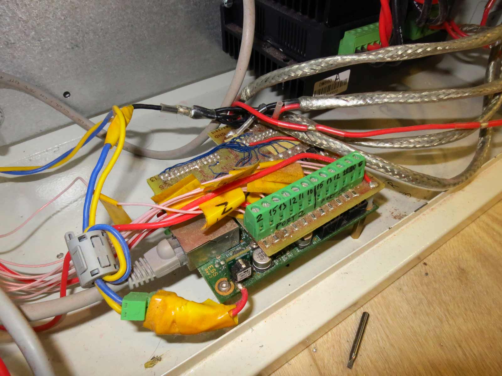

Когда доделывал свой станок, я перебрал несколько китайских контроллеров USB - motion board for Mach3. Все они оказались редкостным барахлом, в итоге я разорился и купил Ethernet Smoothstepper. Пришлось немало изучить этот контроллер, ибо в подключении он оказался заметно сложнее "китайцев". Сложность была в том, что мне непременно нужно было использовать 9 индуктивных датчиков, да и еще с опторазвязкой. В штатном решении смустеппера, это оказалось невозможно. Нужно либо покупать несколько внешних LPT плат и городить ворох проводов и плат, либо покупать шилд для SmoothStepper за совершенно космические деньги,что меня тоже не устраивало. В итоге за недельку изучил всю имеющуюся документацию и сделал на скорую руку свой супердешевый шилд для смусстеппера, который вставляется прямо в контроллер, позволяет подключать кучу датчиков с оптопарами и имеет в резерве много выводов для периферии - на будущее. положение разъемов измерял очень точно, чтобы шилд вставлялся в смустеппер очень плотно, не деформируя плату контроллера.
ESS1.jpg (6256 просмотров) <a class='original' href='./download/file.php?id=74162&mode=view' target=_blank>Загрузить оригинал (275.07 КБ)</a>
Ниже выкладываю файл для диптрейса - может кому пригодится. Так как плату делал на скорую руку с желанием быстрее запустить станок, то не стал разводить все дорожки на оптопары и разъемы - посчитал, что их проще запаять проводом. Плата односторонняя - со второй стороны медь резал ножом из ножовочного полотна для дорожек винтовых разъемов - чтобы их нормально пропаять.
IMG_8699.JPG (6256 просмотров) <a class='original' href='./download/file.php?id=74163&mode=view' target=_blank>Загрузить оригинал (156.07 КБ)</a>
IMG_8700.JPG (6256 просмотров) <a class='original' href='./download/file.php?id=74164&mode=view' target=_blank>Загрузить оригинал (252.78 КБ)</a>
IMG_8701.JPG (6256 просмотров) <a class='original' href='./download/file.php?id=74165&mode=view' target=_blank>Загрузить оригинал (208.24 КБ)</a>
