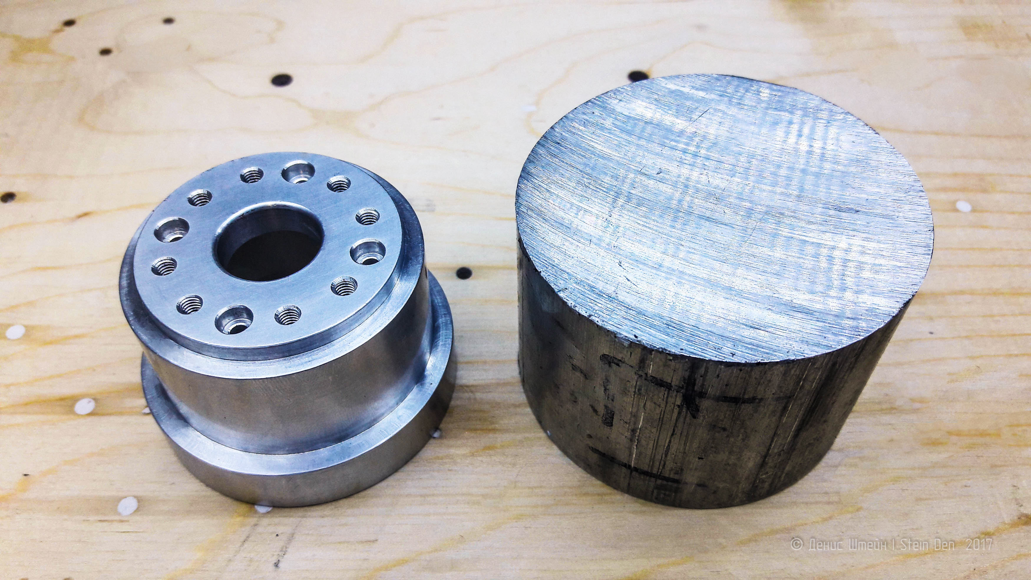

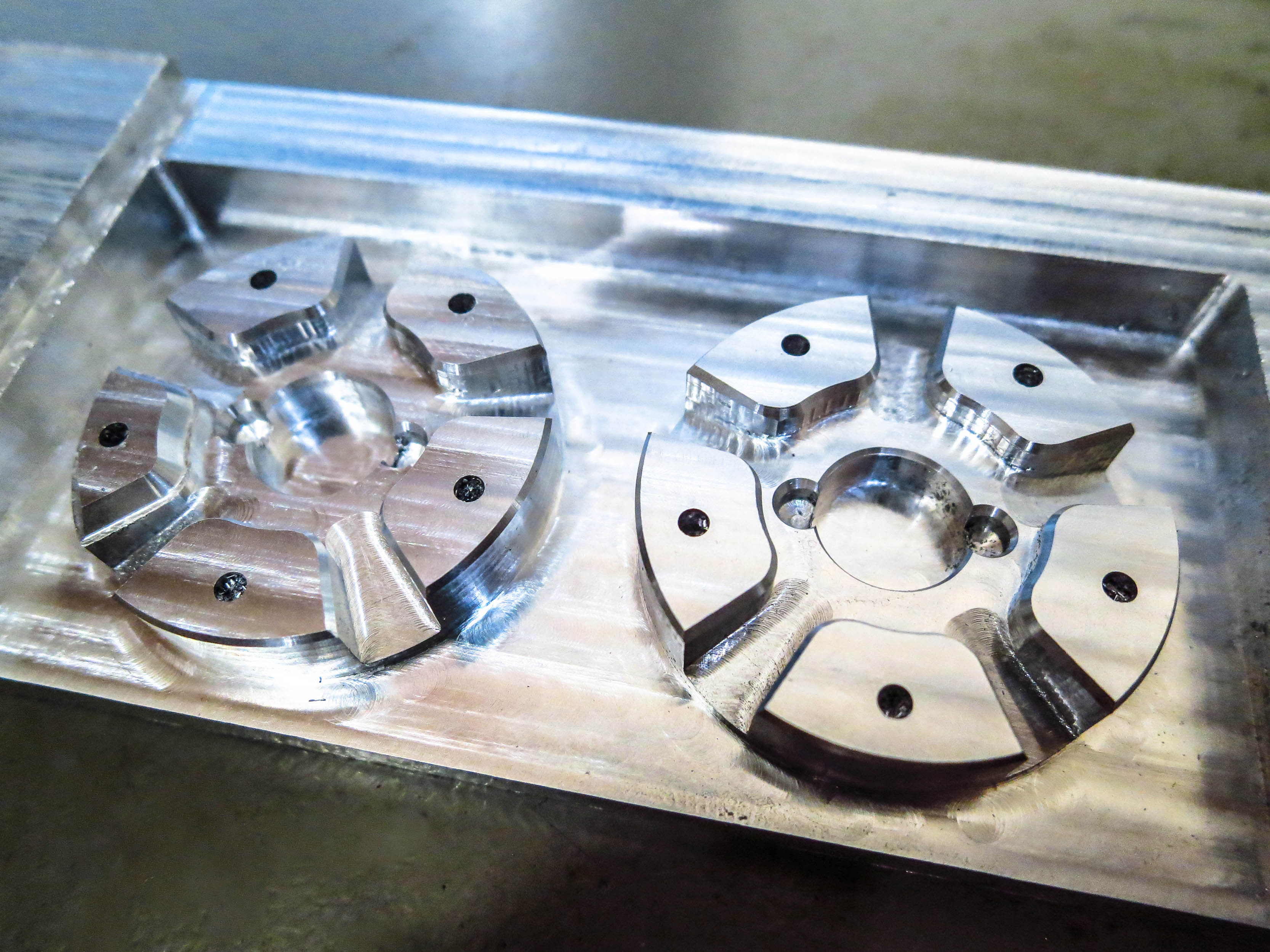

Решил впервые попробовать запилить на своем Вектронике деталь из Д16Т. Деталь представляет из себя вставку в ротор бесколлекторного двигателя Dualsky. Эта вставка требуется для усиления двигателя и крепежа - будет стоять большой внешний опорный подшипник. Все это нужно для системы стабилизации камеры мультикоптера. Эта деталь должна очень плотно сесть в окна ротора. Уклоны на детали повторяют форму ротора двигателя.
Детальки из STL модели выпилил только со второй попытки - первый раз пробовал пилить на листе 8мм, учитывая, что высота детали 7мм, жесткости 1мм подложки была недостаточна - деталь вибрировала и мне не понравилась чистота и точность геометрии. Второй раз решил пилить на обрезке 16мм. Фрезеровал 4-х заходной 3мм фрезой (черновую и чистовую) Чистовую делал с шагом 0,05мм - тем не менее шаги видны, но не критично. В качестве СОЖ использовал густое машинное масло. Изредка смачивал кисточкой, на всякий случай, чтобы дюраль не забивался в зубья. ВД40 решил не использовать - запах на весь дом.
IMG_8666.jpg (10805 просмотров) <a class='original' href='./download/file.php?id=73137&mode=view' target=_blank>Загрузить оригинал (1.93 МБ)</a>
IMG_8671.jpg (10805 просмотров) <a class='original' href='./download/file.php?id=73138&mode=view' target=_blank>Загрузить оригинал (727.07 КБ)</a>
В конце решил сделать фаску на станке. Вручную на таких формах ровно сделать наверное не получилось бы. Взял центровочное сверло и сточил кончик, так чтобы получился зенкер. Потом игрался с заглублением и припуском. (обработка по профилю) Первый раз ушел сильно глубоко - это видно по левой детали. Потом откорректировал, для первого раза получилось вроде бы неплохо.
IMG_8672.jpg (10805 просмотров) <a class='original' href='./download/file.php?id=73139&mode=view' target=_blank>Загрузить оригинал (310.6 КБ)</a>
Настройки для фаски в Арткаме у меня получились такие - тип инструмента - концевая фреза 3мм, конечная глубина - 1мм, припуск минус 0,4мм, по факту сверло имеет диаметр 5мм.
Теперь буду переворачивать заготовку и думаю сначала снимать материал по миллиметру, потом, ближе к концу по 0,1мм - учитывая, что сами детали с обратной стороны висят в воздухе.

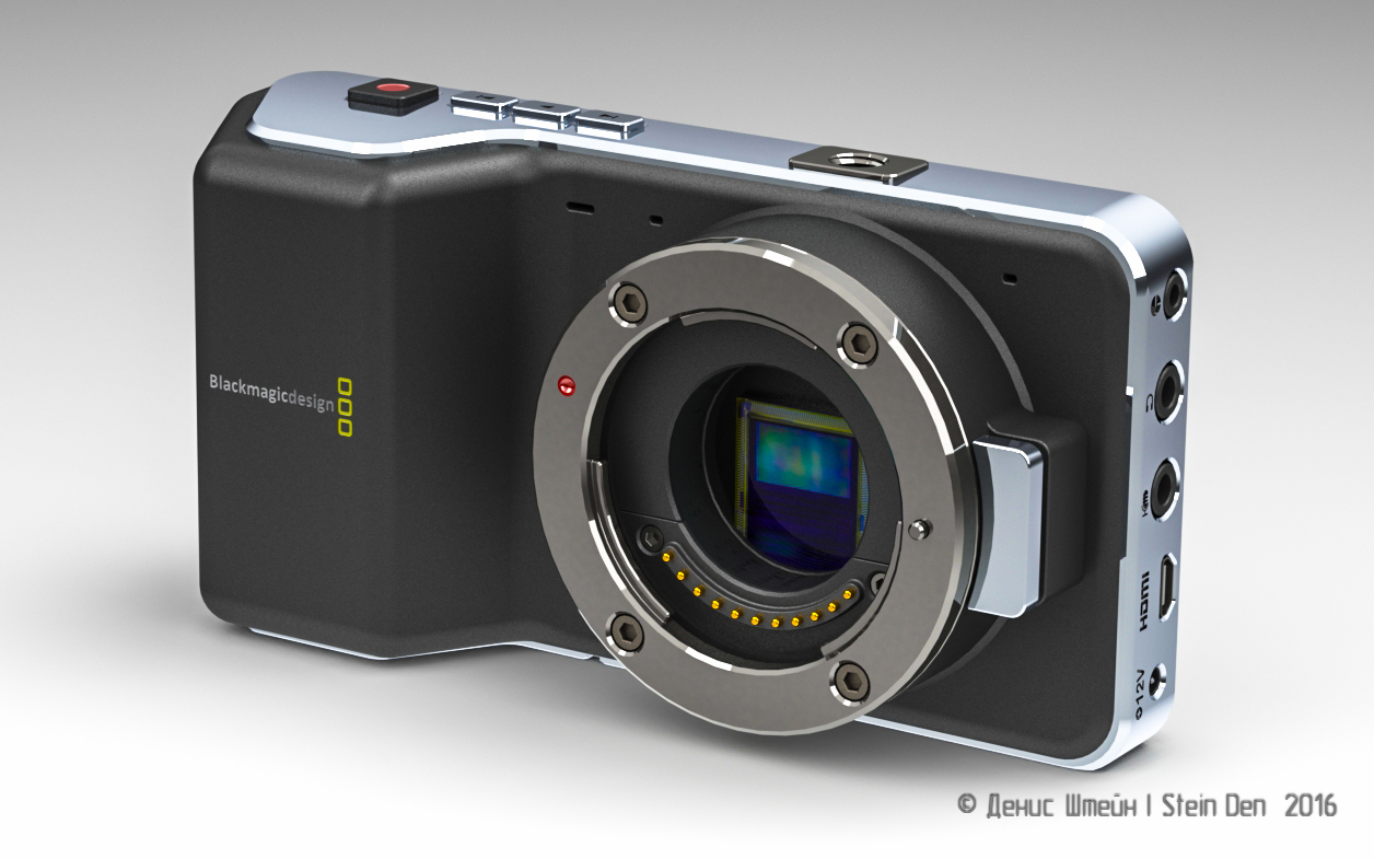

Я обратил свое внимание на СолидКам, и СпрутКам. Так как я плотно подсел на Солидворкс, я попробовал установить СолидКАМ, но к сожалению он у меня почему-то тормозит, глючит и в добавок уж очень навороченный интерфейс. Русифицировать тоже пока не удалось, хотя делал все по описанию. Сейчас пробую скачать СпрутКам 10 версии, но у меня колхозный интернет, постоянно обрывает связь - там на оф. сайте на 30-ти дневную версию нет варианта скачивания в виде торрента. Еще глянул на МастерКам - но он по интерфейсу мне напомнил СолидКам. В итоге подумал установить СпрутКам, посмотреть как он в работе и может тогда сносить винду, переставлять, чтобы заставить работать СолидКам без тормозов и глюков - ведь Солидворкс 2015-2016 у меня работает нормально.

Den39, STL это какой-то безразмерный формат, в солиде там вобще размеры не указаны если открыть файл, а в другом моем КАМе там можно масштабировать STL модель задавая любые размеры, поэтому для точных деталек такой формат не очень подходит.
солидкам страшен тока по началу, нада попривыкнуть, и все будет нормально. если русификация сразу не прошла, нужно зайти в папку сним и в ручную переключить язык запустив файл lenguage.exe или типа того.
но если ничего из етого не занеш то рекомендую сразу осаивать Fusion360 он сам по себе отличный кад и там же встроен очень мощный САМ, местами лучше солида, и он совершенно бесплатный...

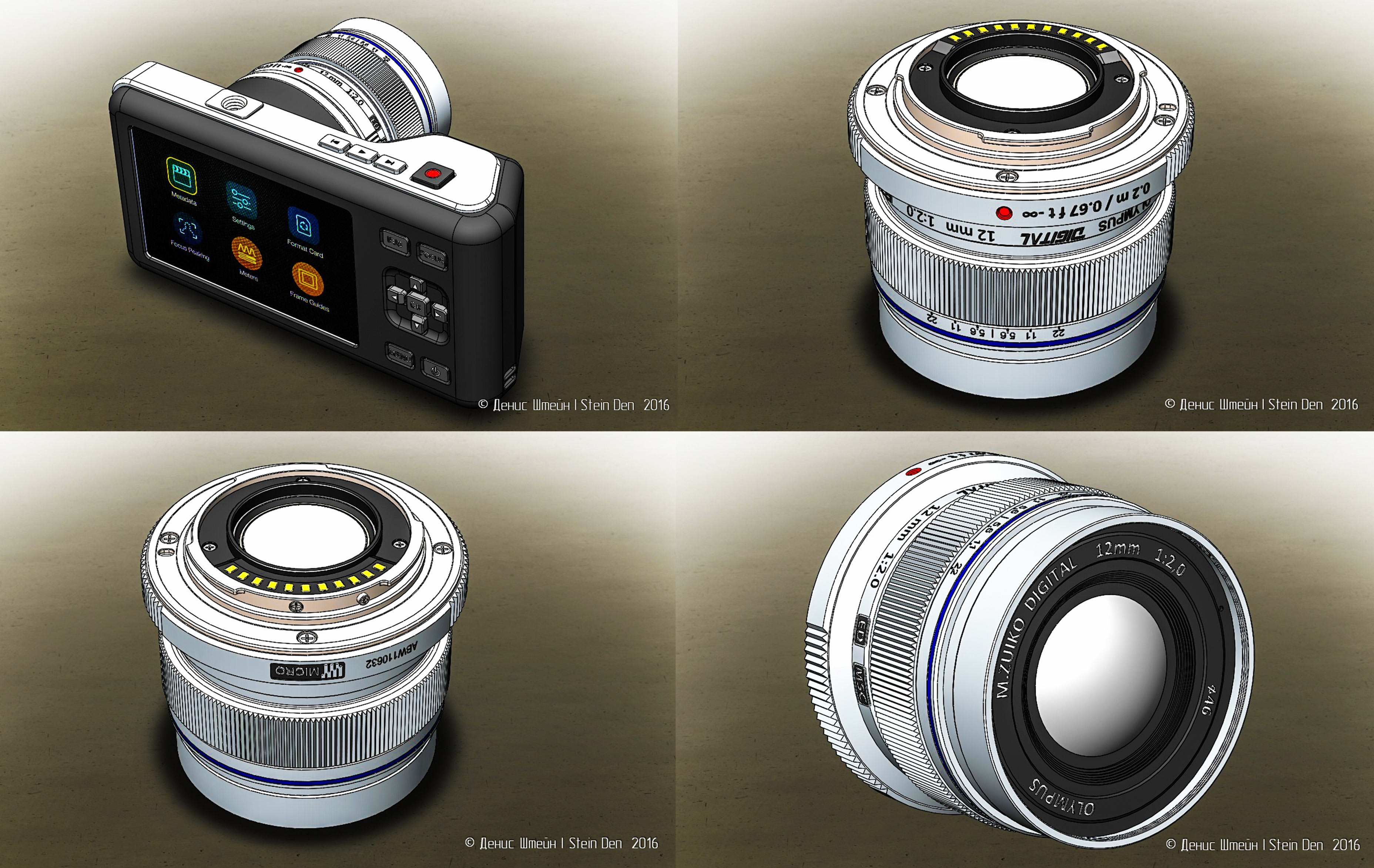

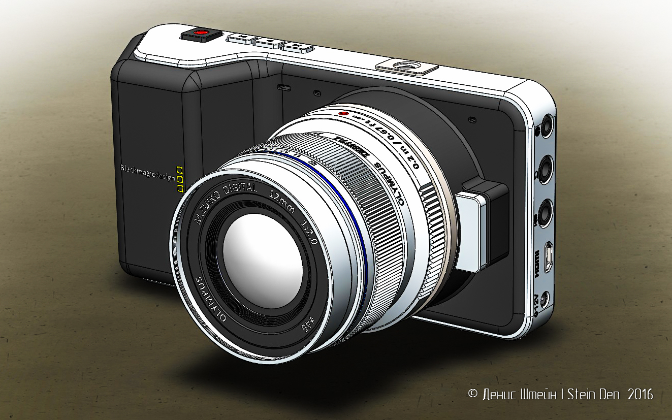

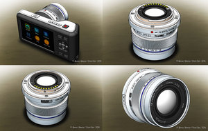

evgenyjp писал(а): но если ничего из етого не занеш то рекомендую сразу осаивать Fusion360 он сам по себе отличный кад и там же встроен очень мощный САМ, местами лучше солида, и он совершенно бесплатный...
Да, думаю СолидКам изучить можно, главное начать с простого, Арткам изучился сам собой после первого запуска, но там и все просто... Другие CAD пакеты изучать уже не хочется, я понял, что для меня Солидворкс самое то. Пока народ на НГ жрал водку, я сидел в Солиде и рисовал камеру Black Magic :hehehe: . Штангелем обмерял камеру BMPCC и строил модель, стараясь вписаться в точность 0,1мм.

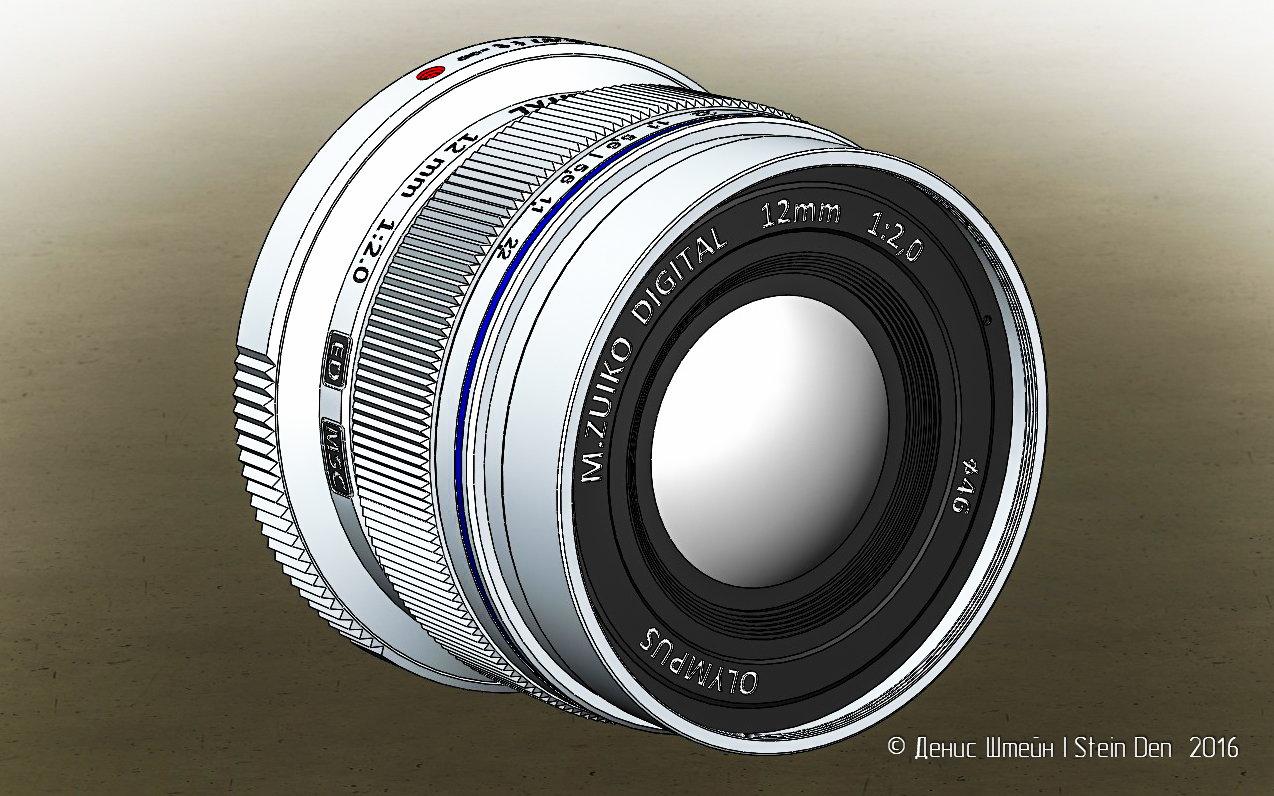

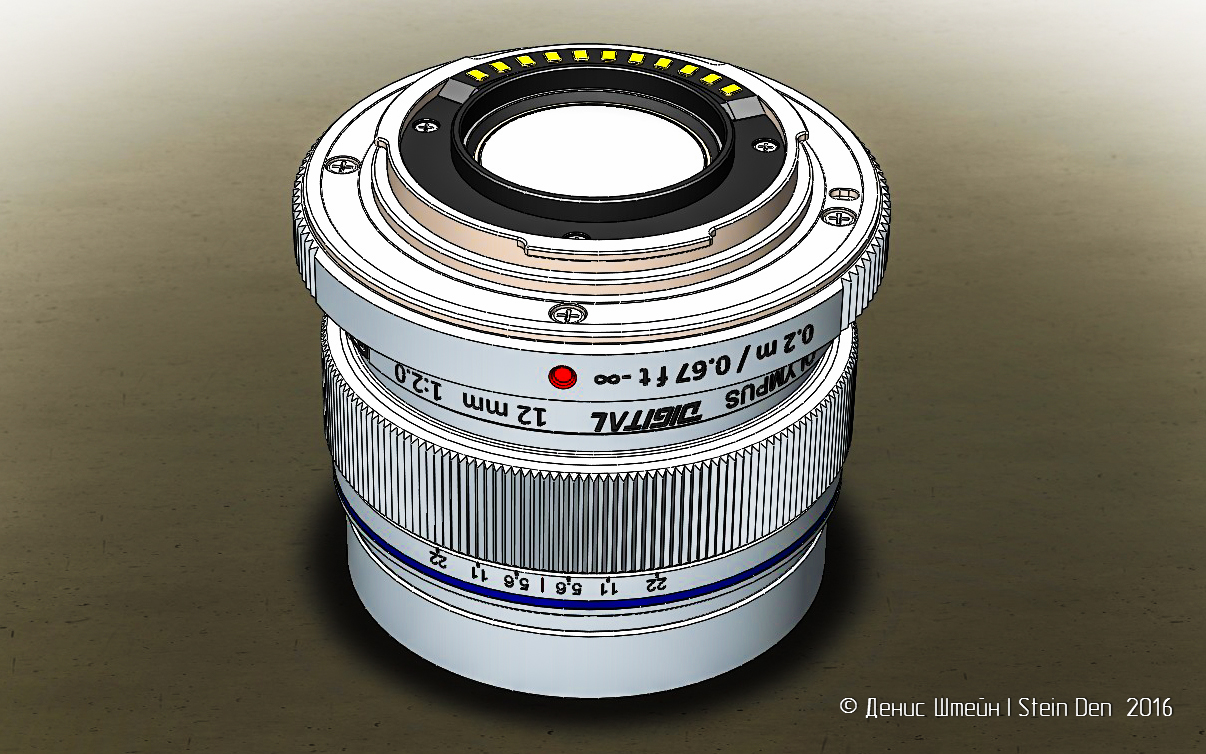

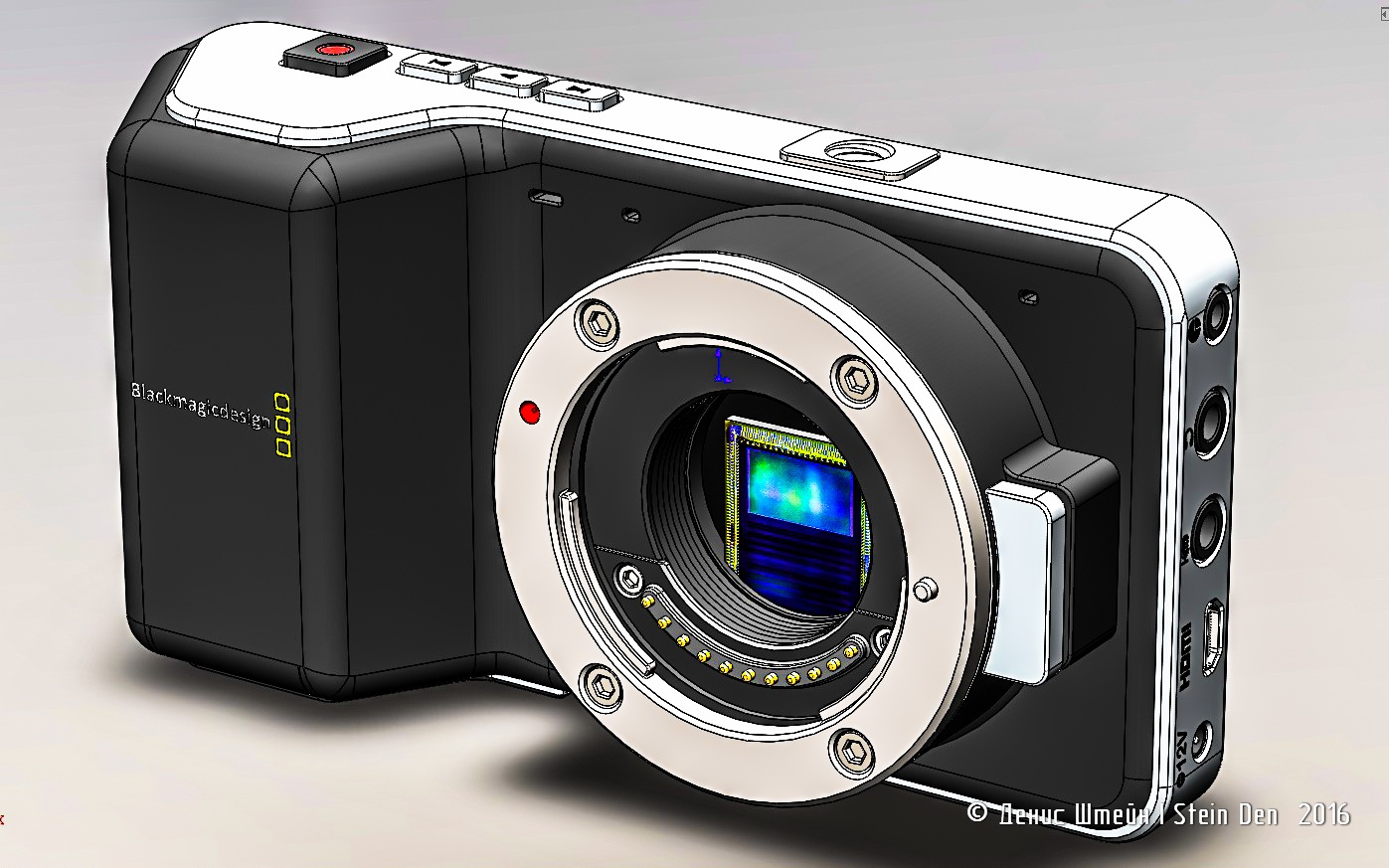

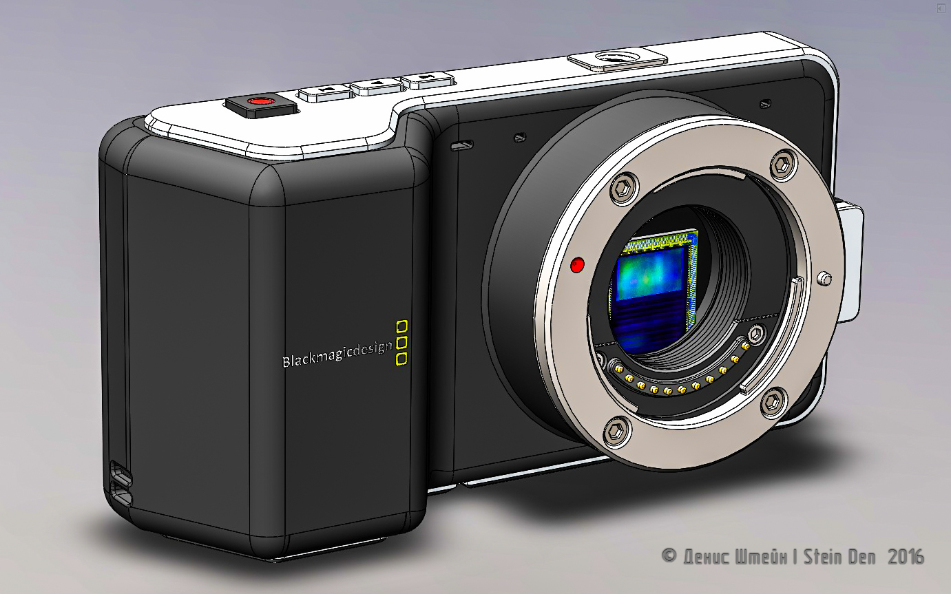

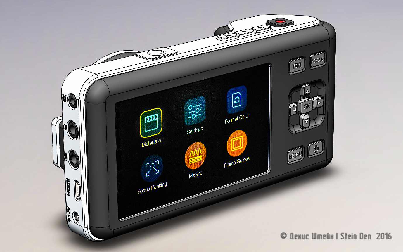

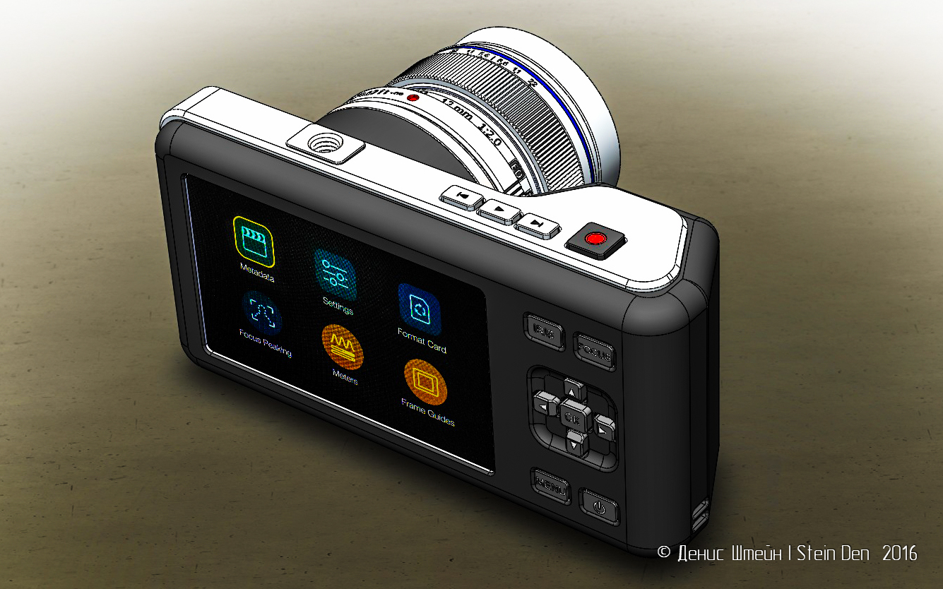

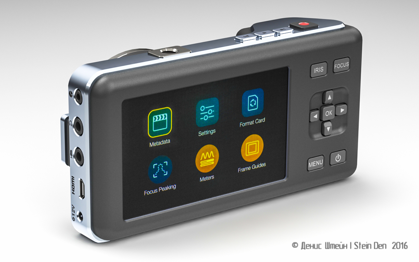

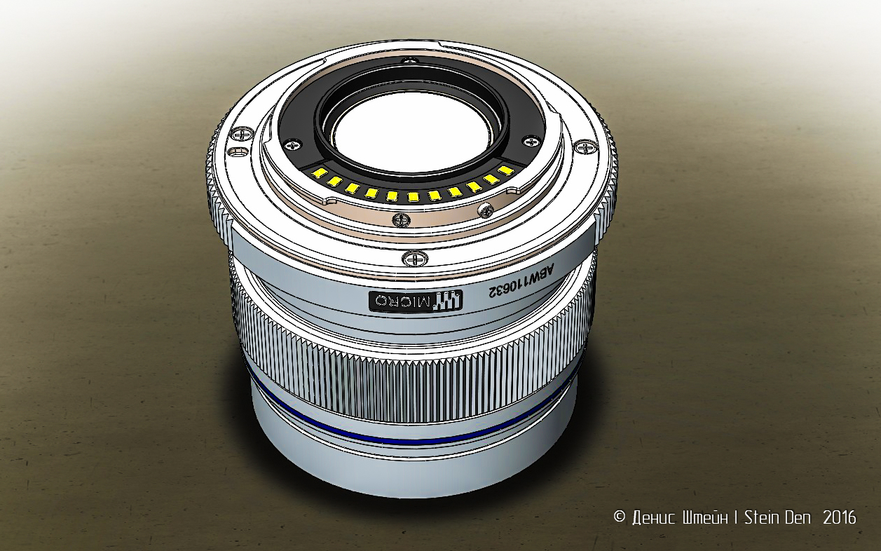

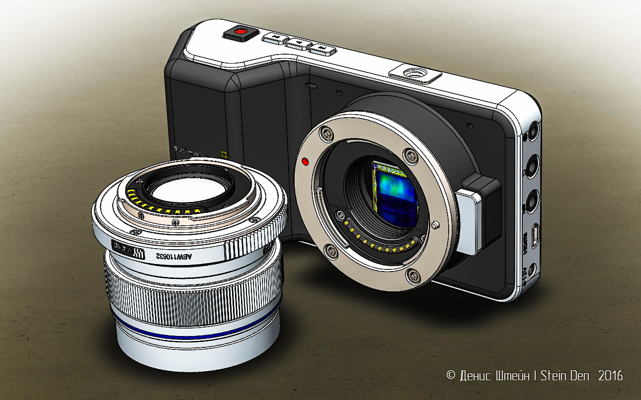

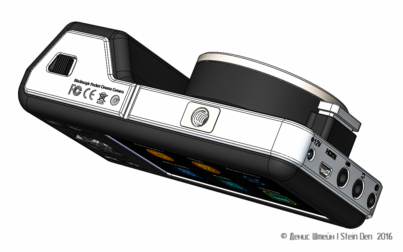

1.jpg (10756 просмотров) <a class='original' href='./download/file.php?id=73151&mode=view' target=_blank>Загрузить оригинал (509.42 КБ)</a>
2.jpg (10756 просмотров) <a class='original' href='./download/file.php?id=73152&mode=view' target=_blank>Загрузить оригинал (542 КБ)</a>
3.jpg (10756 просмотров) <a class='original' href='./download/file.php?id=73153&mode=view' target=_blank>Загрузить оригинал (781.64 КБ)</a>
4.jpg (10756 просмотров) <a class='original' href='./download/file.php?id=73154&mode=view' target=_blank>Загрузить оригинал (611.83 КБ)</a>
5.jpg (10756 просмотров) <a class='original' href='./download/file.php?id=73155&mode=view' target=_blank>Загрузить оригинал (565 КБ)</a>
6.jpg (10756 просмотров) <a class='original' href='./download/file.php?id=73156&mode=view' target=_blank>Загрузить оригинал (589.5 КБ)</a>
7.jpg (10756 просмотров) <a class='original' href='./download/file.php?id=73157&mode=view' target=_blank>Загрузить оригинал (394.95 КБ)</a>
8.jpg (10756 просмотров) <a class='original' href='./download/file.php?id=73158&mode=view' target=_blank>Загрузить оригинал (742.92 КБ)</a>
9.jpg (10756 просмотров) <a class='original' href='./download/file.php?id=73159&mode=view' target=_blank>Загрузить оригинал (702.78 КБ)</a>
10.jpg (10756 просмотров) <a class='original' href='./download/file.php?id=73160&mode=view' target=_blank>Загрузить оригинал (683.25 КБ)</a>
11.jpg (10756 просмотров) <a class='original' href='./download/file.php?id=73161&mode=view' target=_blank>Загрузить оригинал (669.89 КБ)</a>
12.jpg (10756 просмотров) <a class='original' href='./download/file.php?id=73162&mode=view' target=_blank>Загрузить оригинал (696.74 КБ)</a>
13.jpg (10756 просмотров) <a class='original' href='./download/file.php?id=73163&mode=view' target=_blank>Загрузить оригинал (755.39 КБ)</a>
14.jpg (10756 просмотров) <a class='original' href='./download/file.php?id=73165&mode=view' target=_blank>Загрузить оригинал (1.05 МБ)</a>

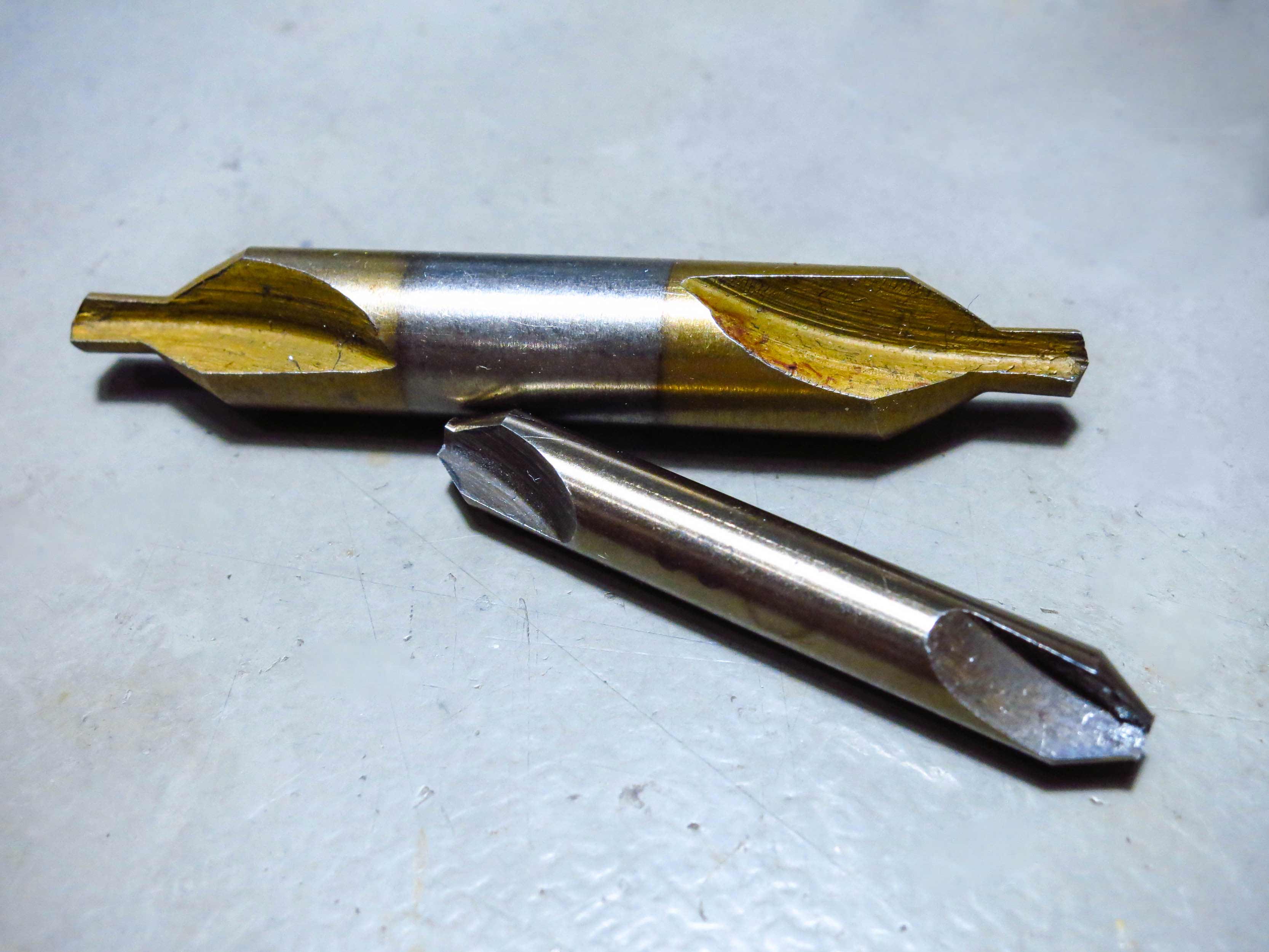

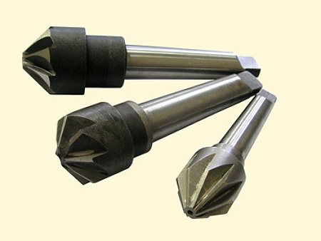

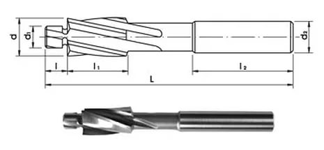

Den39 писал(а):Взял центровочное сверло и сточил кончик, так чтобы получился зенкер.
Только такой инструмент называется не «Зенкер», а «Зенковка» ;)
Den39
Сообщения: 122
Зарегистрирован: 06 дек 2014, 01:11
Репутация: 186
Настоящее имя: Денис
Откуда: Königsberg
Re: Мое хобби
Сообщение Den39 »
Predator писал(а): Только такой инструмент называется не «Зенкер», а «Зенковка» ;)
О как. Два разных слова оказывается! Заблуждение из рода - "давить на курок". :D

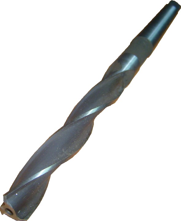

Зенкер выглядит так:
зенкер.jpg (10695 просмотров) <a class='original' href='./download/file.php?id=73174&mode=view' target=_blank>Загрузить оригинал (32.91 КБ)</a>
Бывают с разным количеством заходов, на фото 3-х заходный, применяют обычно после сверловки, а дальше развёртка.
Зенковка выглядит так:
зенковка.jpg (10695 просмотров) <a class='original' href='./download/file.php?id=73175&mode=view' target=_blank>Загрузить оригинал (65.77 КБ)</a>
Есть еще вот такой зенкер ступенчатый:
зенкер ступенчатый.jpeg (10.36 КБ) 10695 просмотров
Ни на чём настаивать не собираюсь (а то снова умники понабегут, устроят холивар), но когда работал на заводе, эти инструменты так назывались, причём по техпроцессу и в других соответствующих документах :)
Последний раз редактировалось Predator 24 фев 2016, 15:30, всего редактировалось 1 раз.

rage писал(а):Кстати а где взять нормальные фрезы для снятия кромки? Поискал на али, там в основном какой то фуфел по дереву либо толстые фрезы с ф12. Такие у меня в цангу не влезут :(
Я тоже искал и тоже не нашел, по ключевому слову chamfer tool находится много фрез, но китайцы предупреждают, что только по дереву и пластику. Потому и взял советское центровочное.
Re: Мое хобби
Den39 писал(а):Потому и взял советское центровочное.
Даже на заводе фаски снимали свёрлами, правда не центровкой, а здоровым таким сверлом, диаметром от 18 мм, заточенным под 90°
У него угол не тот.

rage писал(а):У него угол не тот.
есть такое, но такая фаска выглядит тоже неплохо, и самое главное - ровная, зеркальная. Во всякому случае, пусть лучше фаска будет с таким углом, чем кривая и неравномерная, сделанная вручную. Китайскую фрезу для фасок куплю, посмотрю, насколько ее хватит по дюрали.

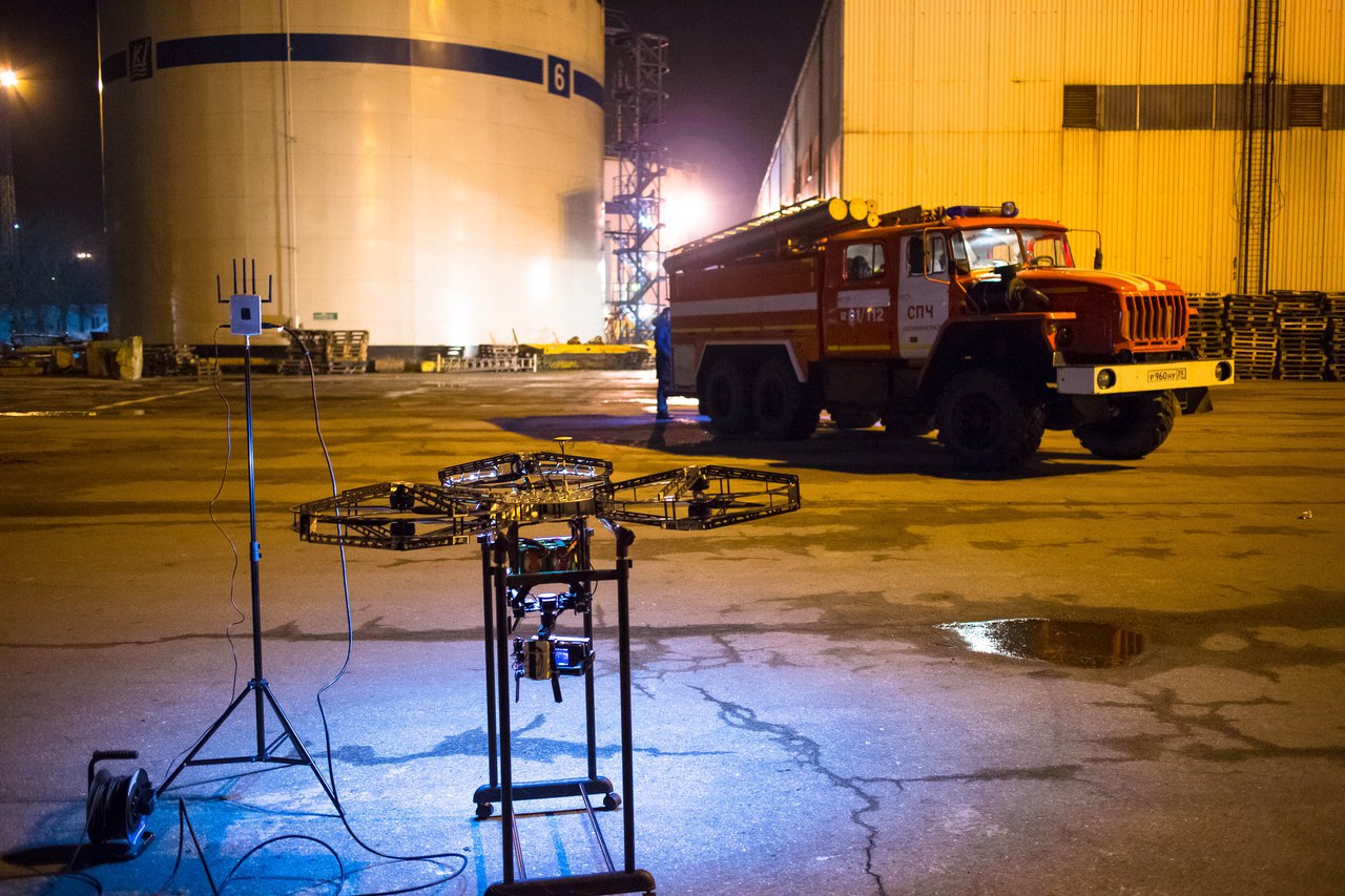

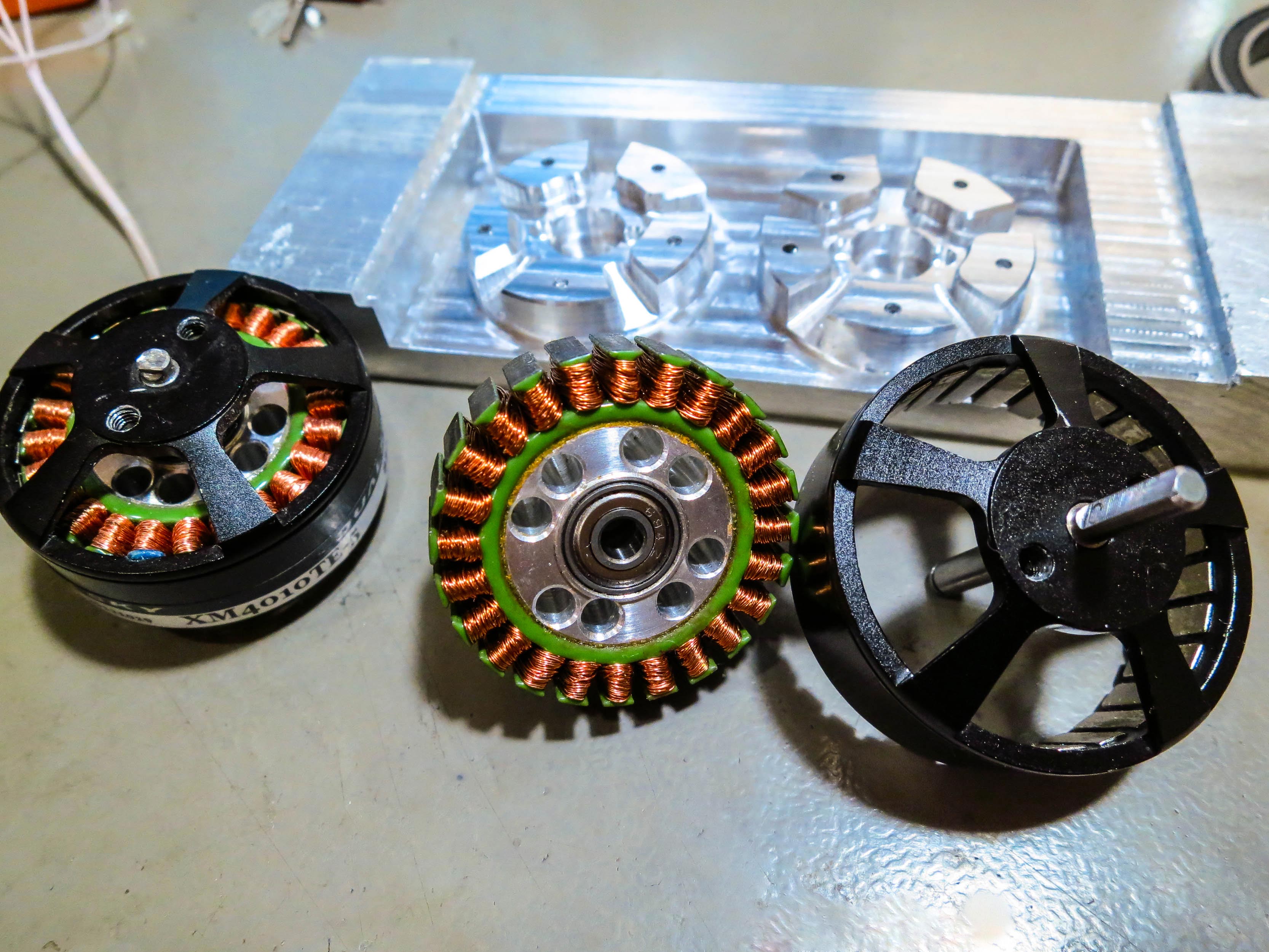

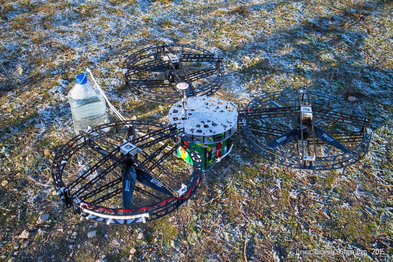

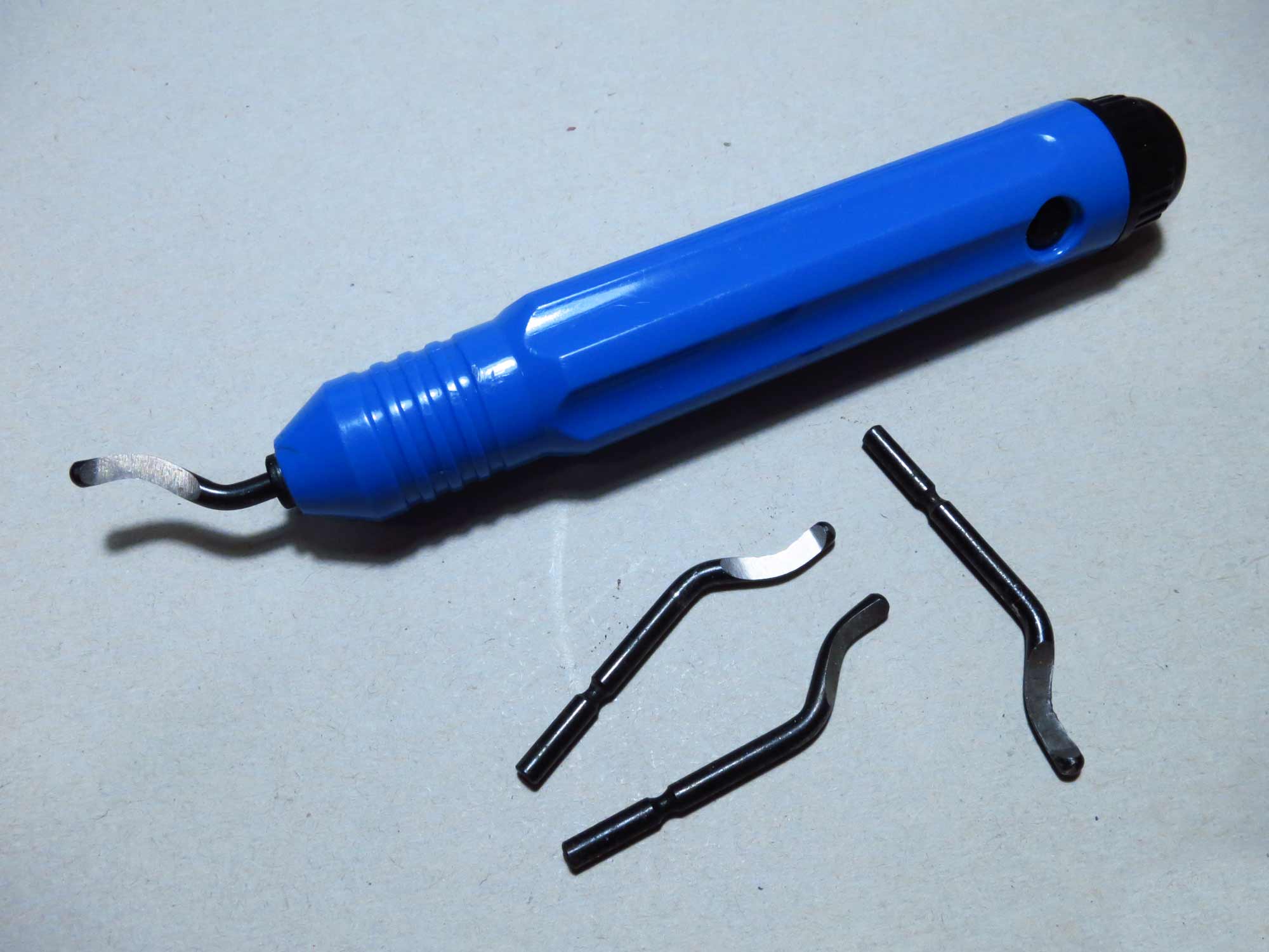

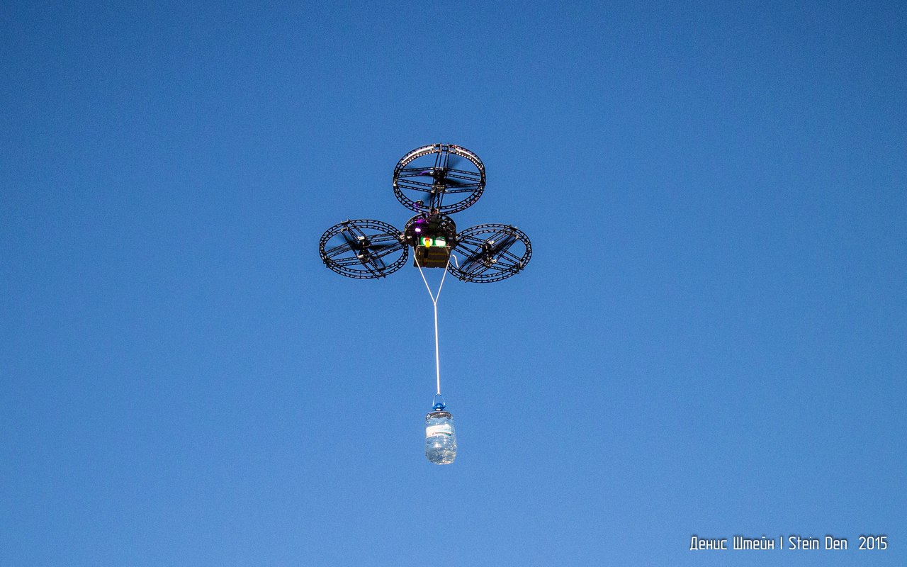

Недавно делал тяжелый соосный мультиротор. Там в раму заложил 3мм дюраль - особых художеств не стал рисовать, просто много облегчающих отверстий на скорую руку. Аппарат надо было поднять в воздух за неделю. Пластины выпилили гидроабразивом. Правда все отверстия вышли конусные, пришлось рассверливать. Но сразу же пришлось снимать фаски на многочисленных острых гранях - запросто можно было порезать пальцы в процессе сборки и при эксплуатации, да и провода в силиконовой изоляции повреждаются очень легко. Для ручного снятия фасок использовал такой девайс.
IMG_8677.JPG (10637 просмотров) <a class='original' href='./download/file.php?id=73221&mode=view' target=_blank>Загрузить оригинал (120.21 КБ)</a>
Продается с запасными лезвиями. Вообщем, я две пластины палубы с двух сторон обработал за час, вместе со всеми облегчающими отверстиями. Была кучка стружки и сточил 3 лезвия. Зато углы стали безопасные.
Сам соосник имеет взлетную массу 11 кг. Полезная нагрузка - 2,5кг. Камера BMPCC, подвес Зенмус, видеолинк фуллХД. Этот же коптер я успешно облетал с полезной нагрузкой в 5 кг.

Хорошая работа. А на последнем фото, места до боли знакомые )

Den39 писал(а):Вообщем, я две пластины палубы с двух сторон обработал за час, вместе со всеми облегчающими отверстиями. Была кучка стружки и сточил 3 лезвия. Зато углы стали безопасные.
вообще лезвия прекрасно правятся алмазными бруском или надфилем и продолжают жить еще долго-долго.. :)

ALEX_61 писал(а):Хорошая работа. А на последнем фото, места до боли знакомые )
Это Морской Рыбный Порт в Калининграде. Там сцену для сериала снимали.
Hanter писал(а): вообще лезвия прекрасно правятся алмазными бруском или надфилем и продолжают жить еще долго-долго.. :)
Я тоже так подумал. Отработанные лезвия складываю в ручку того девайса ( она пустотелая с крышкой на фиксации). Потом, как будет нечем заняться, буду точить )
