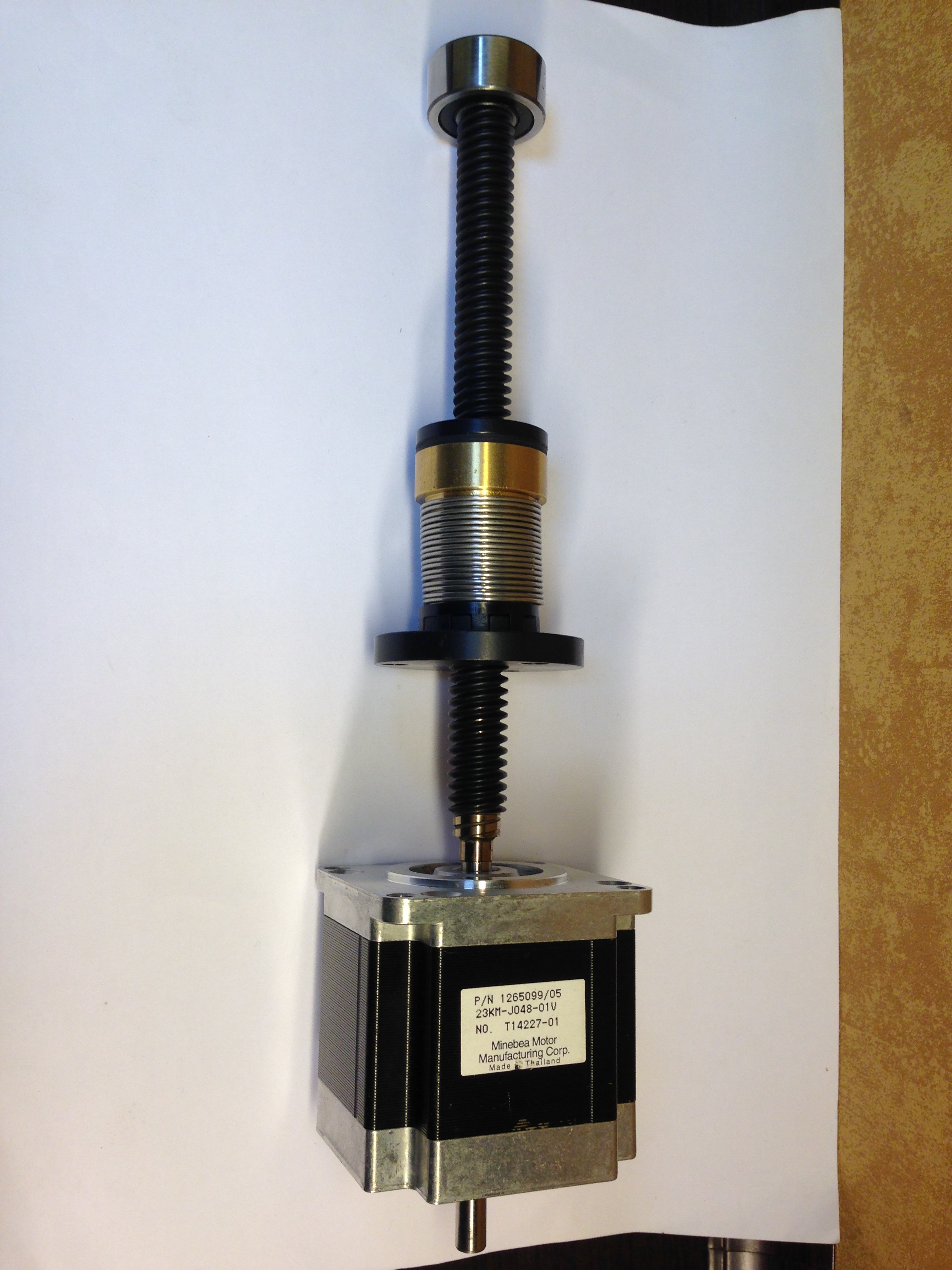

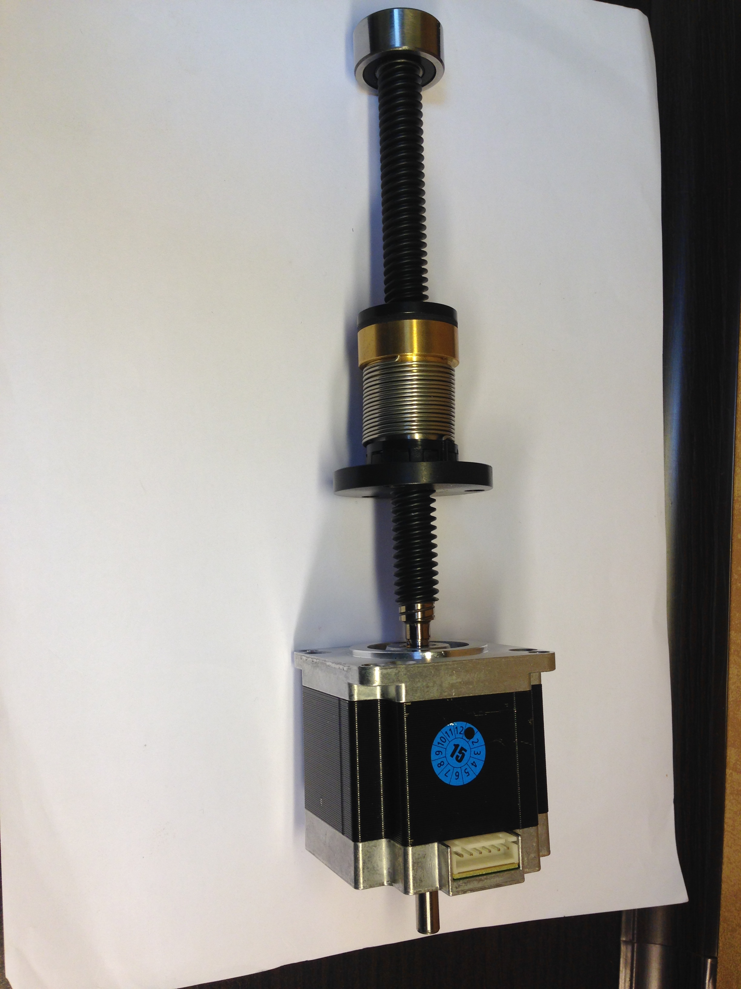

В станке для обработки линз уже 3 раз =) ломается вал ШД. 23KM-J048-01V. Я конечно поменял его на новый из ЗИПа так как надо работать. Однако меня не покидает мысль при просмотре ебай и алиэкспреса подобрать ему замену (особенно если принять во внимание его стоимость у оф. представителя в России более 100 килорублей). Что я сам могу определить:
1. размеры стандарт для nema 23 длина ШД 53-54 мм.
2. 4 провода.
3. сопротивление 0.7-0.8 ом (мерил тестером).
На аналогичный вопрос продавцу ШД на алиэкспрессе мне ответили сам ищи. Мне нужен только сам мотор муфту изготовит токарь. Данную ветку я пролистал всю и нашел много аналогичных тем. Помогите подобрать похожий ШД ну или направить меня в нужном направлении =).

Re: Здравстувуйте помогите подобрать замену ШД.
Видимо нет соосности вала двигателя и винта...
Серега39 писал(а):1. размеры стандарт для nema 23 длина ШД 53-54 мм.
2. 4 провода.
Берешь меришь длину мотора и покупаешь похожий. Между винтом и двигателем лучше поставить гибкую муфту.

UAVpilot писал(а):Видимо нет соосности вала двигателя и винта...
думаю это концепция станка такая ... там контактная сварка которая сильно ослабляет металл =) я например не могу представить как такой маленький мотор сворачивает вал 6.3 мм в диаметре

aftaev писал(а):Берешь меришь длину мотора и покупаешь похожий. Между винтом и двигателем лучше поставить гибкую муфту.
Спс за ответ. Думаю взять вотетот http://ru.aliexpress.com/item/Factory-P ... 373012c924
Всеравно других вариантов нет ).
Серега39 писал(а):я например не могу представить как такой маленький мотор сворачивает вал 6.3 мм в диаметре
Он не сворачивает, а много раз перегибает и отламывает.
Сообщение dima7411 »
Серега39 писал(а):Спс за ответ. Думаю взять вотетот http://ru.aliexpress.com/item/Factory-P ... 373012c924
За такие деньги есть ST57-56D...
Сообщение Серега39 »
dima7411 писал(а):За такие деньги есть ST57-56D...
огромное спасибо это какраз то что нужно
