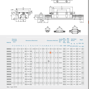

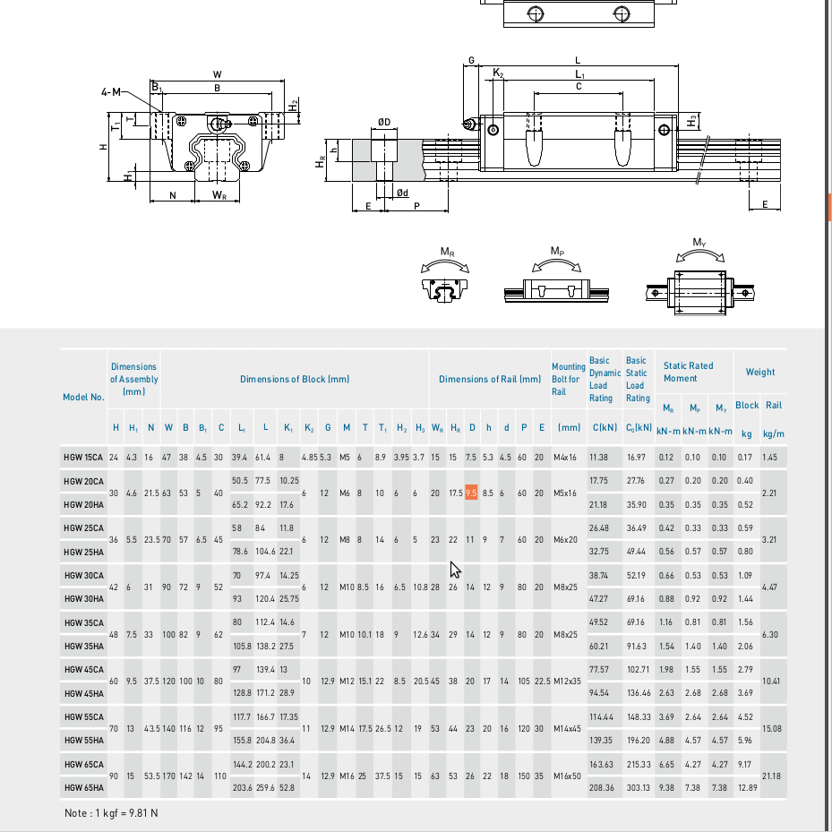

Re: Какими болтами крепить рельсы?
Да я еще давно в сервотехнике брал, просто сейчас этот вопрос заново всплыл.
В том то и дело что там даже по чертежу отверстие 9.5мм, сколько в реальности не померить, здесь у меня нет штангенциркуля.
Может они туда подразумевают болты М5???
крепление линейного подшипника.png (8408 просмотров) <a class='original' href='./download/file.php?id=5715&mode=view' target=_blank>Загрузить оригинал (213.42 КБ)</a>
maxim
Сообщения: 53
Зарегистрирован: 29 мар 2012, 09:12
Откуда: Гатчина, Ленинградская обл.
Сообщение maxim »
ну судя по Hiwin они напутали, там M5

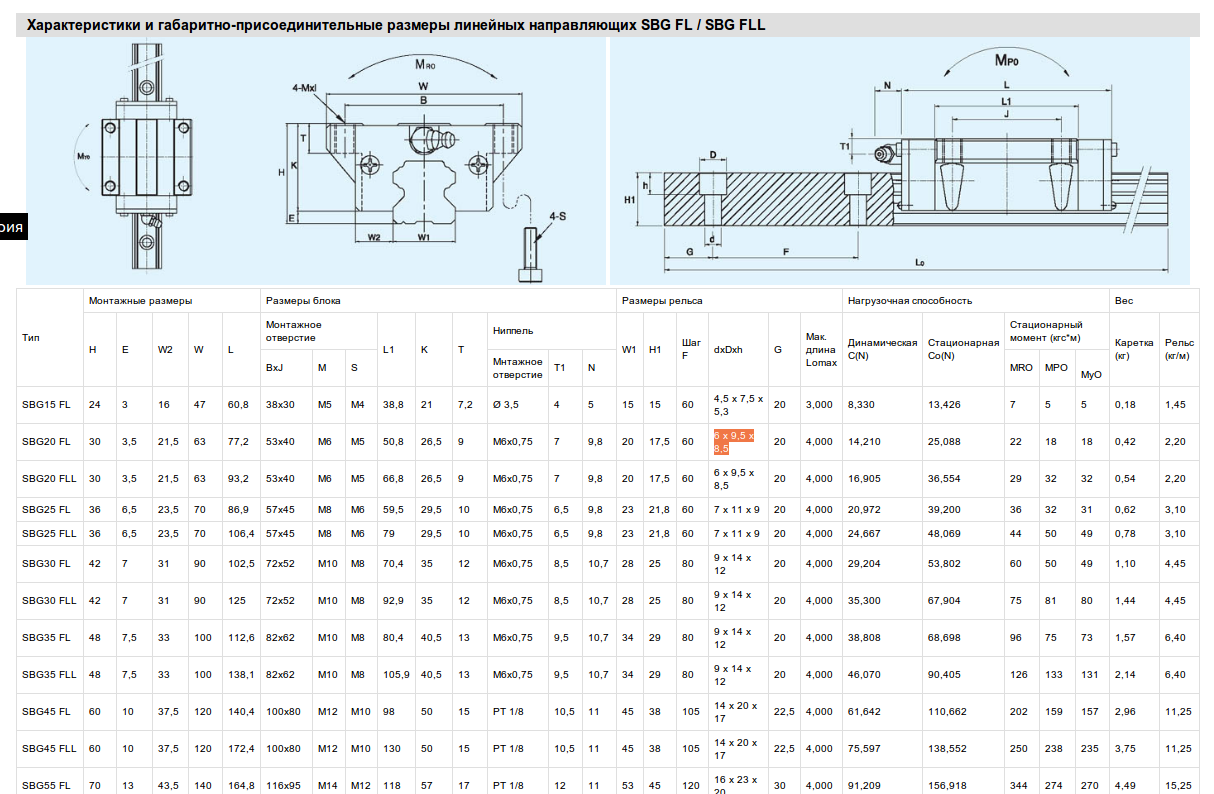

hiwin.png (8407 просмотров) <a class='original' href='./download/file.php?id=5717&mode=view' target=_blank>Загрузить оригинал (125.12 КБ)</a>
Так все тоже самое. D отверстия под шляпку 9.5мм, d под резьбу - 6мм.
А M6 - это резьба в каретке. Про крепеж самого рельса ничего не пишут, пишут только диаметры отверстий. Просто я подумал, если отверстие 6мм - значит туда надо М6 пихать. Тем более и ответная квадратная гайка у меня была тоже только под М6.
Видать и правда на М5 рассчитано, там как раз шляпка 8.5мм т.е. также +1мм на установку винта.

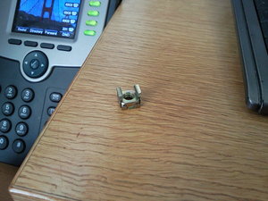

Nick писал(а):Может ты знаешь, где можно гайки квадратные найти?
Гайка закладная M6 для телекомуникационных шкафов:
SNC00267.jpg (8285 просмотров) <a class='original' href='./download/file.php?id=6562&mode=view' target=_blank>Загрузить оригинал (1.44 МБ)</a>
железяка разгибается и гайка вынимается.
пример стоимости: http://www.kolmen.ru/stoyki/aksskshkaf? ... gory_id=17
По надёжности крепежа могу сказать, что на них штатно вешают оборудование в десятки киллограмм и стоимостью десятки килобаксов.
