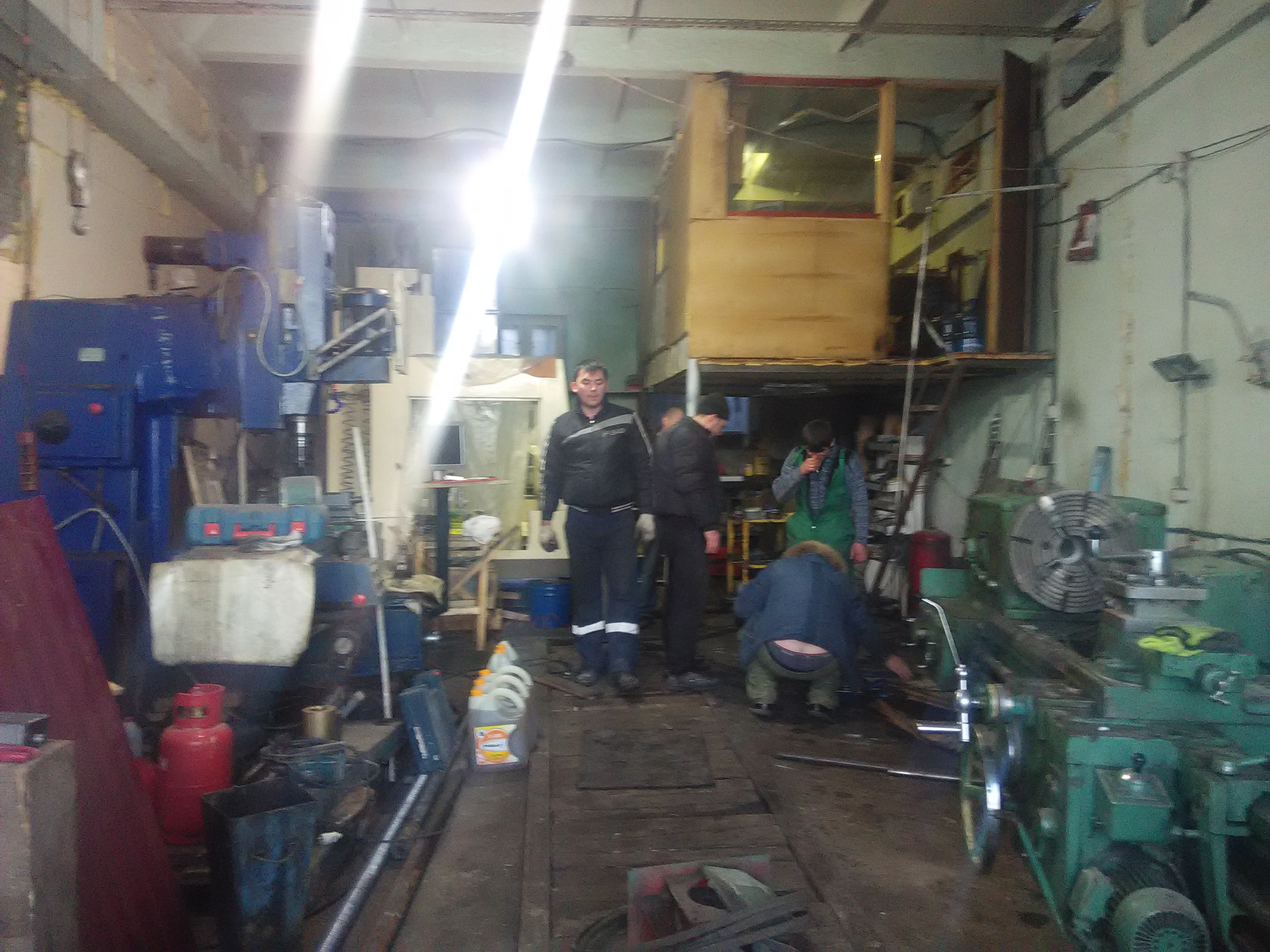

Ну вот продал ДИПа грузинского(100 рублей), чуток добавил (50 рублей) купил "Рязанца" 1М63 3х метрового 79 го года. В ИДЕАЛЬНОМ состоянии
не шлифованный. Как директор завода сказал, работает с 84 года за это время пару тройку раз включали на его памяти.
Ну и добавил пару фоток цеха своего
вот объявление, не реклама для души и поднятия настроения

ОЦ Fadal?
ukr-sasha писал(а):ОЦ Fadal?
На сколько помню это смесь ДельтаТау и наших.
Ildar
Сообщения: 139
Зарегистрирован: 23 сен 2013, 21:57
Репутация: 25
Настоящее имя: Илдар Гибадуллин
Откуда: Учалы, Башкортостан
Сообщение Ildar »
Неа. Это на базе Стерлитамакского 2С150 пмф4, только на рельсах. моторы "пакер" с наклейкой МШАК, ЧПУ МШАК +, как правильно сказал Шымкентский Гуру, Дельта. Оси 3+1, ход 800*500 мм, шпиндель Тайвань 5 тыс. 4 ось "Голден Сан"
Вот вопрос по ДИПу, можно ли "дырку" в шпинделе увеличить? А то не все проходит через неё
Ildar писал(а):Вот вопрос по ДИПу, можно ли "дырку" в шпинделе увеличить? А то не все проходит через неё
Яб не стал этого делать ;) Жесткость шпинделя упадет. Иногда в эту дырку точат конус и забивают - чтобы жесткость увеличить ;)
