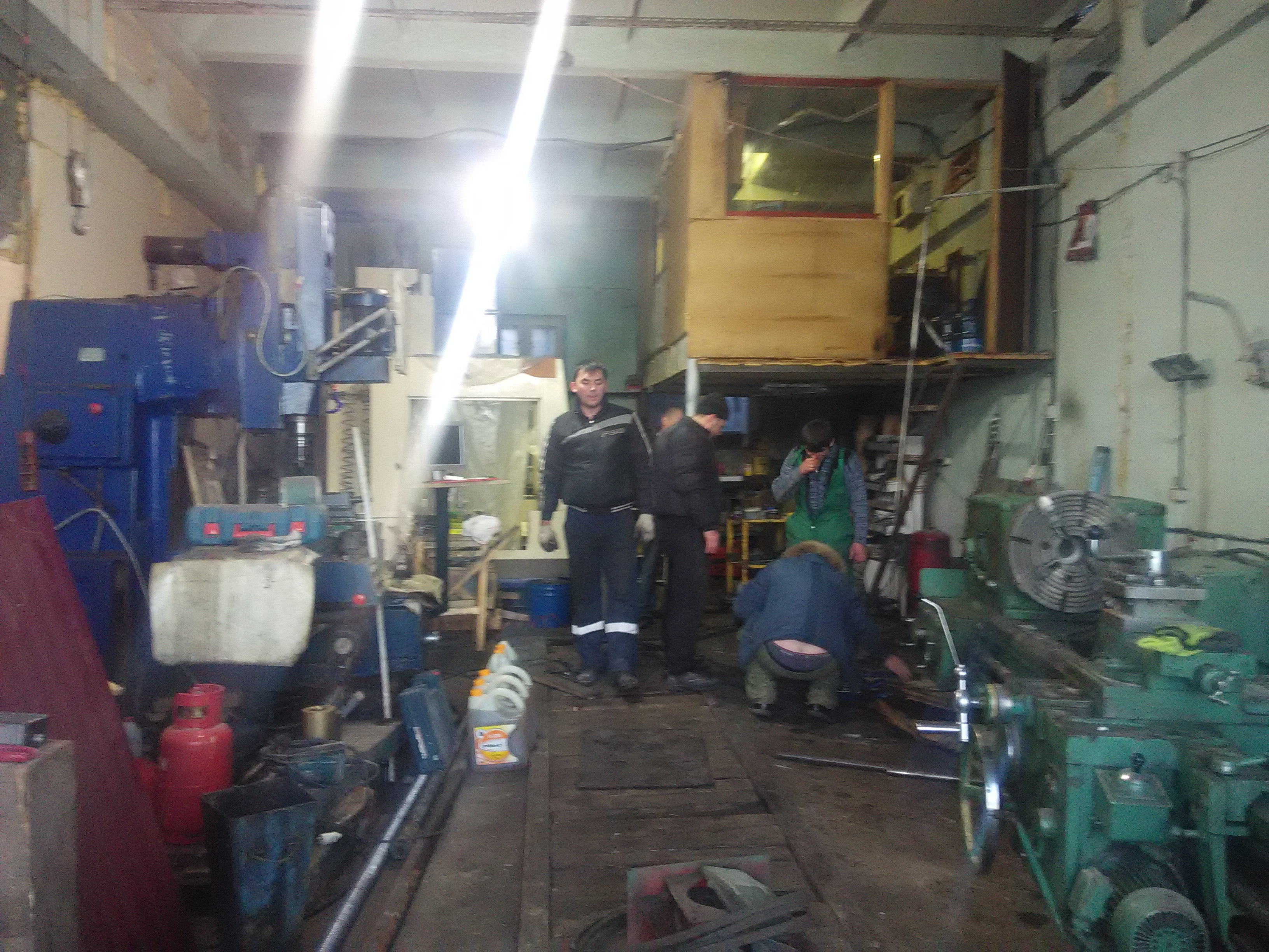

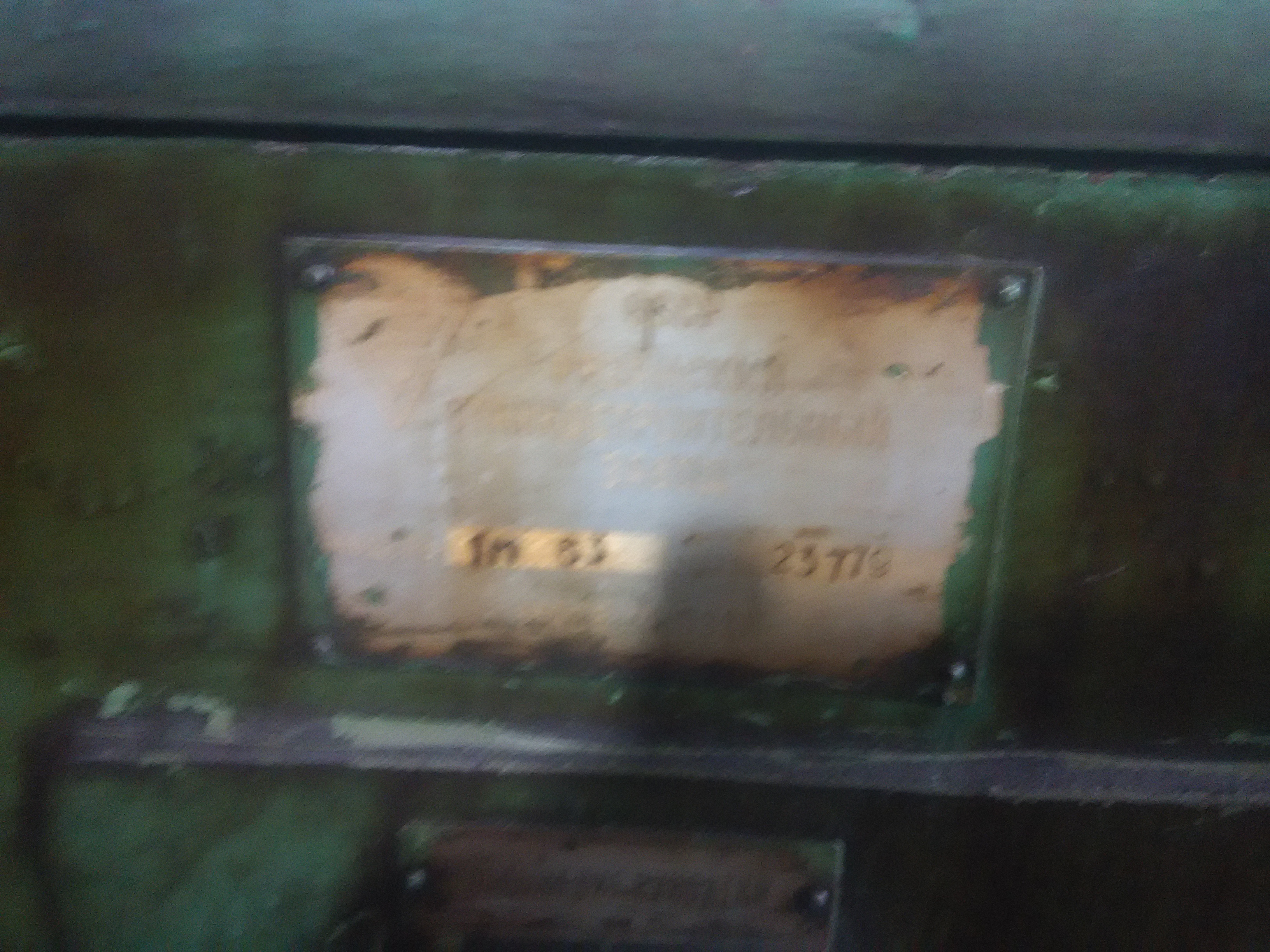

Ну вот продал ДИПа грузинского(100 рублей), чуток добавил (50 рублей) купил "Рязанца" 1М63 3х метрового 79 го года. В ИДЕАЛЬНОМ состоянии
не шлифованный. Как директор завода сказал, работает с 84 года за это время пару тройку раз включали на его памяти.
Ну и добавил пару фоток цеха своего
вот объявление, не реклама для души и поднятия настроения
https://www.avito.ru/tula/oborudovanie_ ... _720498308

Вот вопрос по ДИПу, можно ли "дырку" в шпинделе увеличить? А то не все проходит через неё
Ildar писал(а):Вот вопрос по ДИПу, можно ли "дырку" в шпинделе увеличить? А то не все проходит через неё
Яб не стал этого делать ;) Жесткость шпинделя упадет. Иногда в эту дырку точат конус и забивают - чтобы жесткость увеличить ;)
