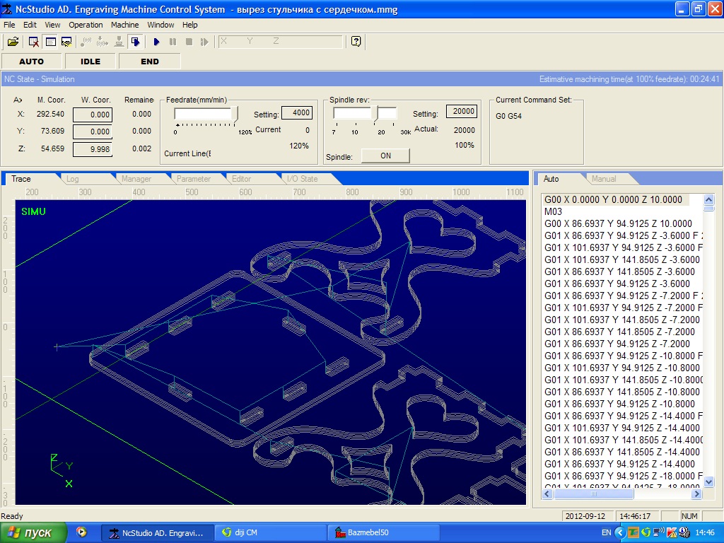

noobik писал(а): ну..... тут могу сказать одно - пульт 508 должен настроить специалист, который имеет опыт в настройке имеено 508-го пульта, а не к примеру 506 или 501..
noobik, то есть, Вы не знаете какой параметр надо поменять для повышения всеядности 508?
И есть ли такой параметр вообще?
Что касается остального:
<The RZNC-D5416 is one of important chip models for RZNC or RICHNC products of Beijing RichNC Technology Co.,
not matter RZNC-0501/0601/0701/0801 and so on.
RZNC-D5416 является одним из важных моделей чипов для RZNC или RICHNC продуктов Пекин RichNC Технологи Co, не имеет значения RZNC-0501/0601/0701/0801 и так далее.>
- ответ китайца из RichNC Technology. Т.е., поскольку все эти пульты на одном и том же чипе - RZNC-D5416 - то и принципиальной разницы между ними нету. Естественно.
noobik писал(а): а насчёт JDPaint ... Постпроцессор в программе самый простой и стандартный, практически везде подходит без любых изменений в постпроцессоре, а если применять совместно с MACH3, то в процессоре следует удалить букву X и рядом стоящую циферу 8 (X8)
Правильно ли я Вас понял, что постпроцессор у JDPaint только один?
Стандартных постпроцессоров не бывает. Они потому и "пост", что не стандартные.
И всем будет лучше, если Вы забудете слово "стандартный" - стандартного не существует.
Стандарт - это Штандарт - т.е. Знамя. Всего лишь знамя - не больше.
Под каким знаменем стоит JDPaint: ISO 6983-1:1982, ISO 6983-1:2009 или китайским?

noobik писал(а): я вижу вы свято верите китайцам, которые только и сумели всунуть спаянную плату в пластмассовую коробочку. Да не вопрос- флаг китайский вам в руки, и продолжайте в том же стиле. Но прежде, хотя бы узнайте о том, что китайцы на самом деле ничего не знают о своём собранном в коробочку изделии, и ноги на самом деле идут от американской компании TEXAS INSTRUMENTS, которая и занимается программным обеспечением своей продукции. Я вложил фото внутренностей этого пульта, а также рекомендую ознакомиться с даташитом на DSP5416 прежде чем показывать свою компетентность в программировании этой микросхемы под станок с сервоуправлением.
noobik, а в пультах каких станков стоит TMS320VC5416?
Спасибо, конечно, за даташит на TMS320VC5416, но зачем он мне нужен? -
у меня нет даташит на RZNC-D5416, чтобы сравнить их между собой.
И Вы уверены, что TMS320VC5416 и RZNC-D5416 - это аналоги?
А на чём основывается Ваша уверенность? Последние четыре цифры совпадают?
Гадкий Гугл по запросу TMS320VC5416 RZNC-D5416 ничего не нашёл...
Вы, наверное, забыли, что мы говорим о JDPaint 5.55 RUS, а не о китайских флагах или Texas Instruments.
Вопрос, собственно, простой: поскольку в JDPaint 5.55 только один постпроцессор,
как нужно изменить постпроцессор JDPaint 5.55, чтобы его G-код воспринимался пультом RZNC-D5416?

Biondo писал(а):как нужно изменить постпроцессор JDPaint 5.55, чтобы его G-код воспринимался пультом RZNC-D5416?
А можно ли сюда выложить несколько файлов с ж-кодом которые кушает ваш станок и несколько -после постпроца JDPaint?

nkp писал(а): А можно ли сюда выложить несколько файлов с ж-кодом которые кушает ваш станок и несколько - после постпроца JDPaint?
Конечно можно! - ответил я и ...
В пульте было два файла - один с расширением cnc (и его запретил администратор) и второй - с расширением mmg - а его администратор не запретил... :(
Лучше было бы наоборот - поскольку файл с расширением mmg весит 25 Мб.
Получается, что нет... :(
Файлы после постпроца JDPaint - на предыдущей странице.

просто ,чтоб сделать простенький постпостпроцессор необходимо проанализировать хоть несколько файлов ж-кода: съедобных и нет

загрузил 2 обычных арткамовских NC постпроцессора для DSP5416 пульта. Один простой, формирующий G-code отрезками, а второй понавороченней - с поддержкой дуг. Проверьте свой пульт, эти постпроцессоры хорошо стыкуют любую версию арткама и трёхосевые DSP пульты фрезерных станков.
