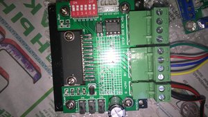

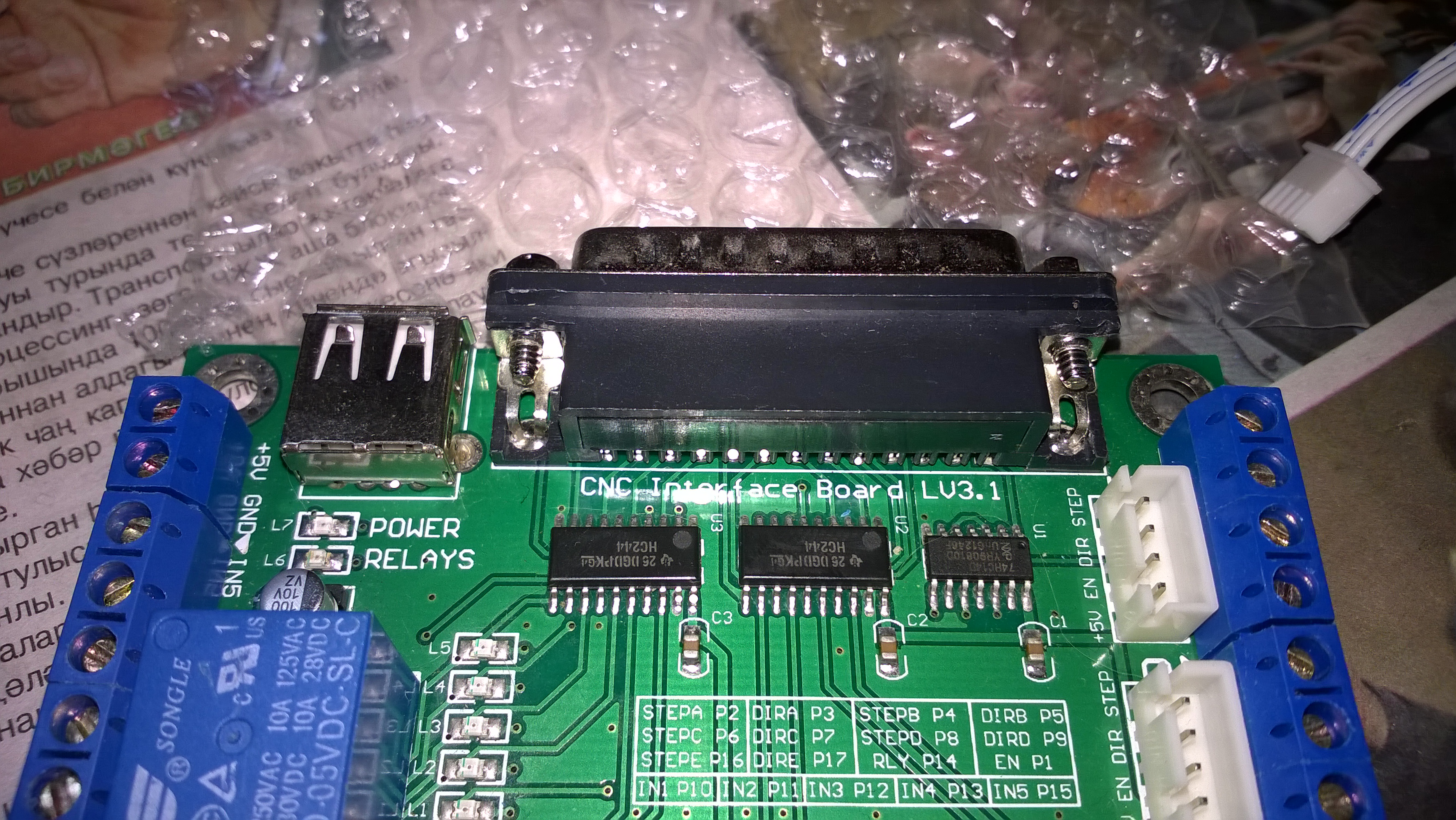

Здравствуйте ребята! Помогите подключить tb6560. Подключил по схеме все нормально, даю сигнал ч.з mach3 горит-моргает "run" а ШД не крутиться. Спасибо заранее.

Что за зеленая плата?

Плата
Драйвер (1762 просмотра) <a class='original' href='./download/file.php?id=71089&mode=view' target=_blank>Загрузить оригинал (2.44 МБ)</a>
Драйвер

Сообщение ilnar »
Плата2
Конроллер (1758 просмотров) <a class='original' href='./download/file.php?id=71090&mode=view' target=_blank>Загрузить оригинал (2.65 МБ)</a>
Конроллер

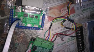

Фото всей связки хорошо бы глянуть

Схема
WP_20160207_003.jpg (1750 просмотров) <a class='original' href='./download/file.php?id=71091&mode=view' target=_blank>Загрузить оригинал (2.79 МБ)</a>

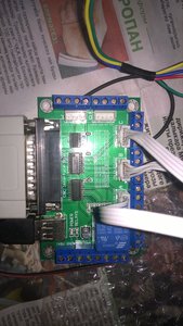

Схема1
WP_20160207_006.jpg (1750 просмотров) <a class='original' href='./download/file.php?id=71092&mode=view' target=_blank>Загрузить оригинал (2.72 МБ)</a>

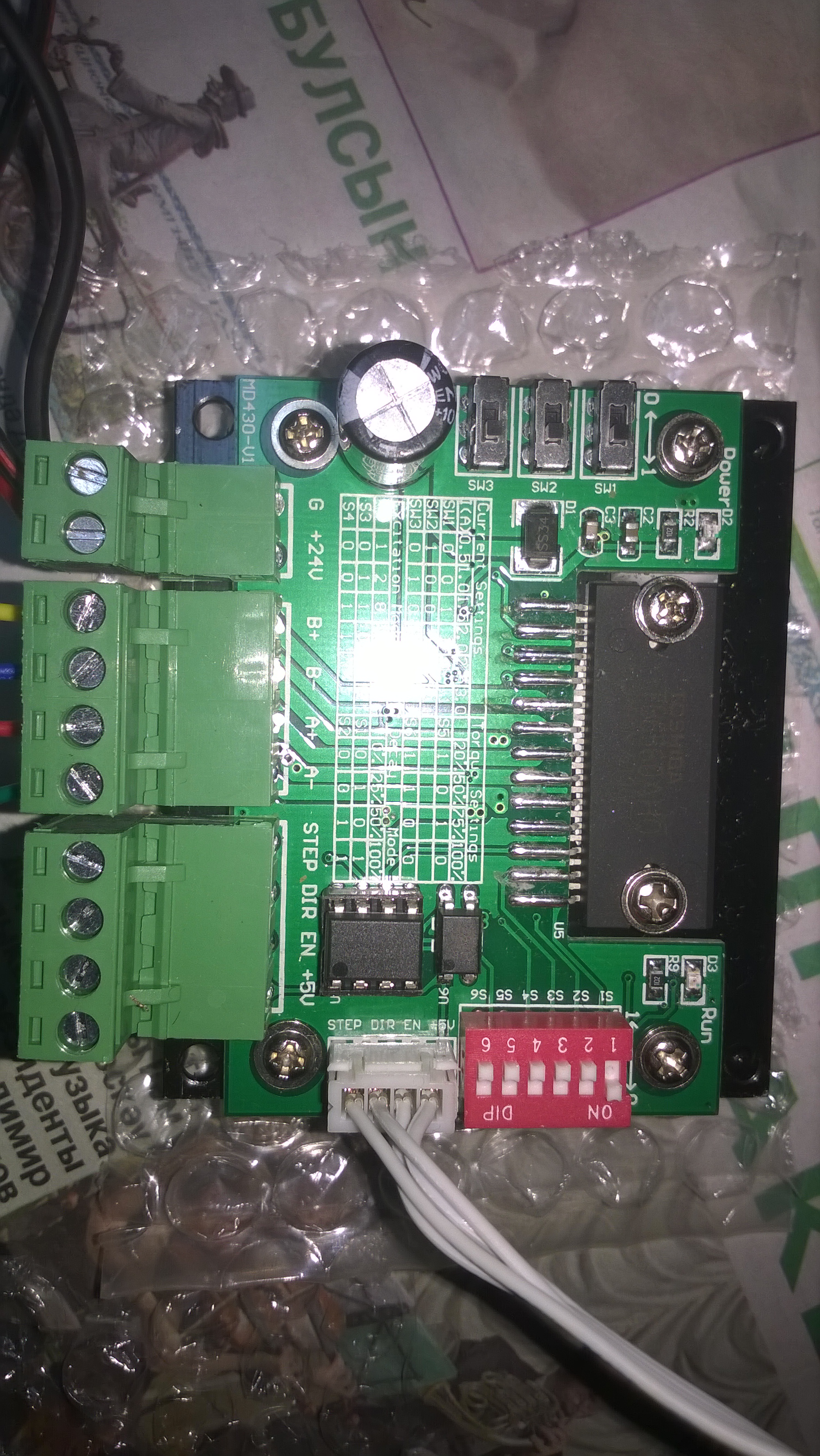

Схема2
WP_20160207_004.jpg (1749 просмотров) <a class='original' href='./download/file.php?id=71093&mode=view' target=_blank>Загрузить оригинал (2.3 МБ)</a>

EN провод отключить, или инвертируй его в программе управления.
Чем управляешь? Пины в программе настроены?

Ч.з mach3. Пробовал по разному настраивать, все ровно не дышать.

Настрой мая как в инструкции к плате с лет портом все должно зашевелится.

Инструкция твоя прямо на плате в таблице забита...

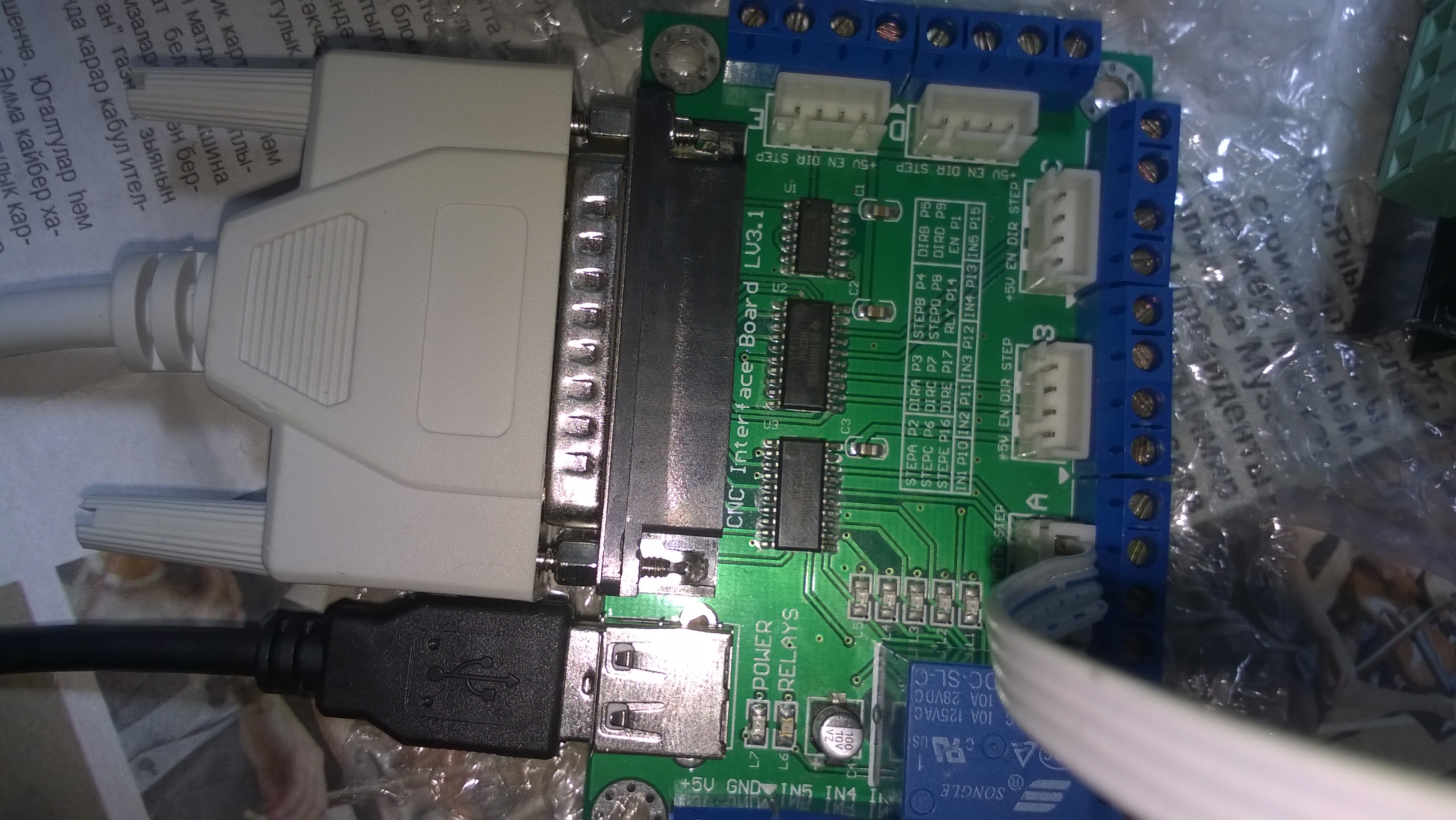

Вот таблица.
WP_20160208_014.jpg (1689 просмотров) <a class='original' href='./download/file.php?id=71203&mode=view' target=_blank>Загрузить оригинал (2.79 МБ)</a>

Сообщение raddd »
в мач я шибко не силен. думаю что лучше самому документацию на мач прочесть.
у тебя в таблице где Рх это пин лпт порта
пример: STEPA P2 это значит сигнал степ разъема (оси) А принадлежит пину 2 лпт порта.

Все заработало! Спасибо огромное!!!
