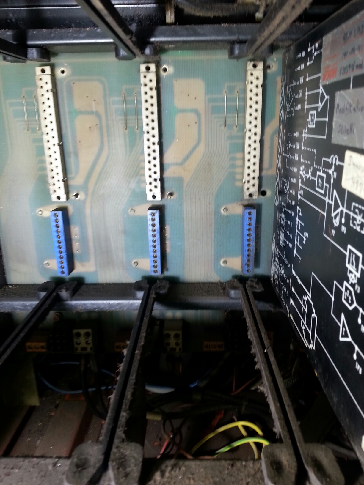

Сейчас построил под него помещение и начинаю оживлять. Родную ЧПУ Fanuc 6M пока не могу запустить. Решаю что делать дальше. Пытаться реанимировать или все выкорчевать и поставить EMC. Благо небольшой опыт с токарником имеется.
По механике для своего возраста все достаточно не плохо. Пока ничего делать не буду.

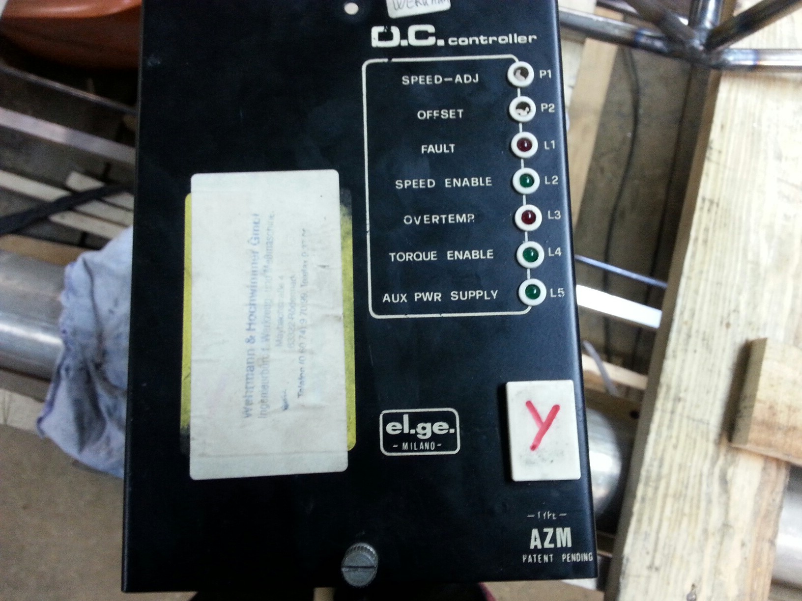

Руки дошли до сервоусилителей. При включении два нижних диода горят. На 3 осях стоят el.ge BA 002 B 140V 25А в номинале. На поворотке чуть меньше. В интернете особо ничего не нашел по ним.
Хочу покрутить моторами с батарейки. Но не знаю куда подать задание. Может кто подскажет.

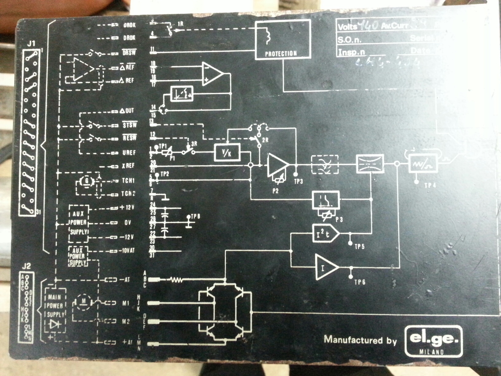

Re: Chiron HC28
Вроде как 18,19 и 16,17
Там где по схеме нарисован операционный усилитель (треугольник +-)

Батарейку прямо к этим пинам подцепить и должно поехать? или относительно какого то другого пина надо подавать?
Re: Chiron HC28
На эти два пина. Даже если подключить к этим пинам два длинных провода - привод должен сам медленно начать вращаться без всякой батарейки за счет наводок. Так называемая ползучка.

Да прям к ним, есть но, непосредственно вход задания это xref или uref, по идее на него должен быть заведен выход delta out, фотку разъема поглядеть бы

Duhas писал(а):Да прям к ним, есть но, непосредственно вход задания это xref или uref, по идее на него должен быть заведен выход delta out, фотку разъема поглядеть бы
xref или uref это другие пины

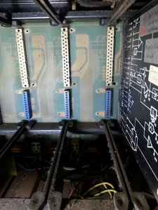

фото разъема
20160207_201327_resized_1.jpg (131605 просмотров) <a class='original' href='./download/file.php?id=71069&mode=view' target=_blank>Загрузить оригинал (624.72 КБ)</a>
20160207_201445_resized.jpg (131605 просмотров) <a class='original' href='./download/file.php?id=71070&mode=view' target=_blank>Загрузить оригинал (498.72 КБ)</a>
Re: Chiron HC28
mikehv, у приводов обычно еще есть разрешение на работу. Как бы 3 и 4 не нужно замкнуть ;)
Слева нарисована пунктиром схема подключения.

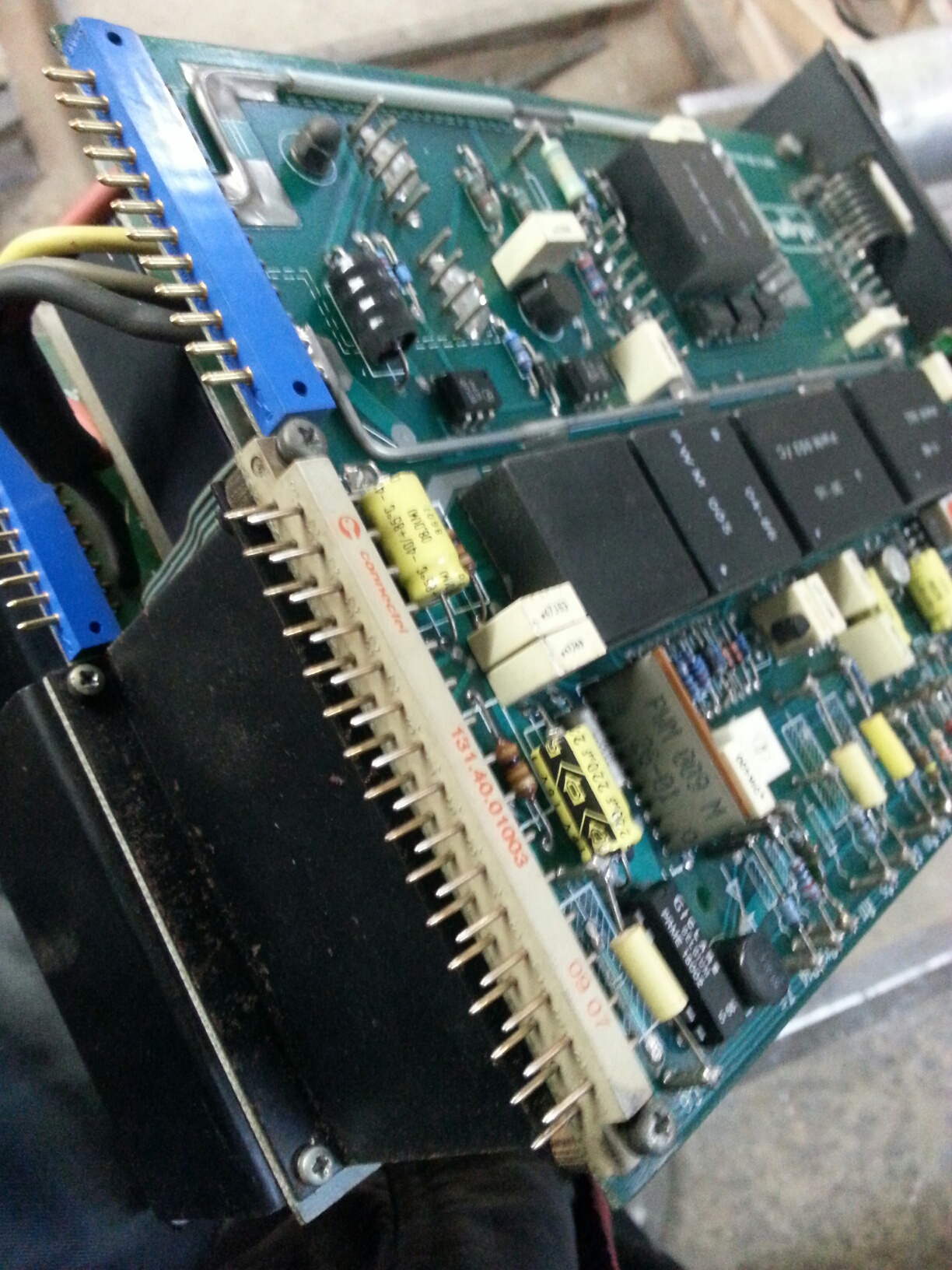

Re: Chiron HC28
Сообщение Duhas »
а вот корзину сфотать бы со стороны проводников на плате, тогда станет ясно какие соединения есть между собой.
mikehv
Сообщения: 1846
Репутация: 1175
Откуда: Иваново
Re: Chiron HC28
Сообщение mikehv »
Duhas писал(а):а вот корзину сфотать бы со стороны проводников на плате, тогда станет ясно какие соединения есть между собой.
завтра буду ковыряться с железякой, сделаю. Там правда еще какая-то плата

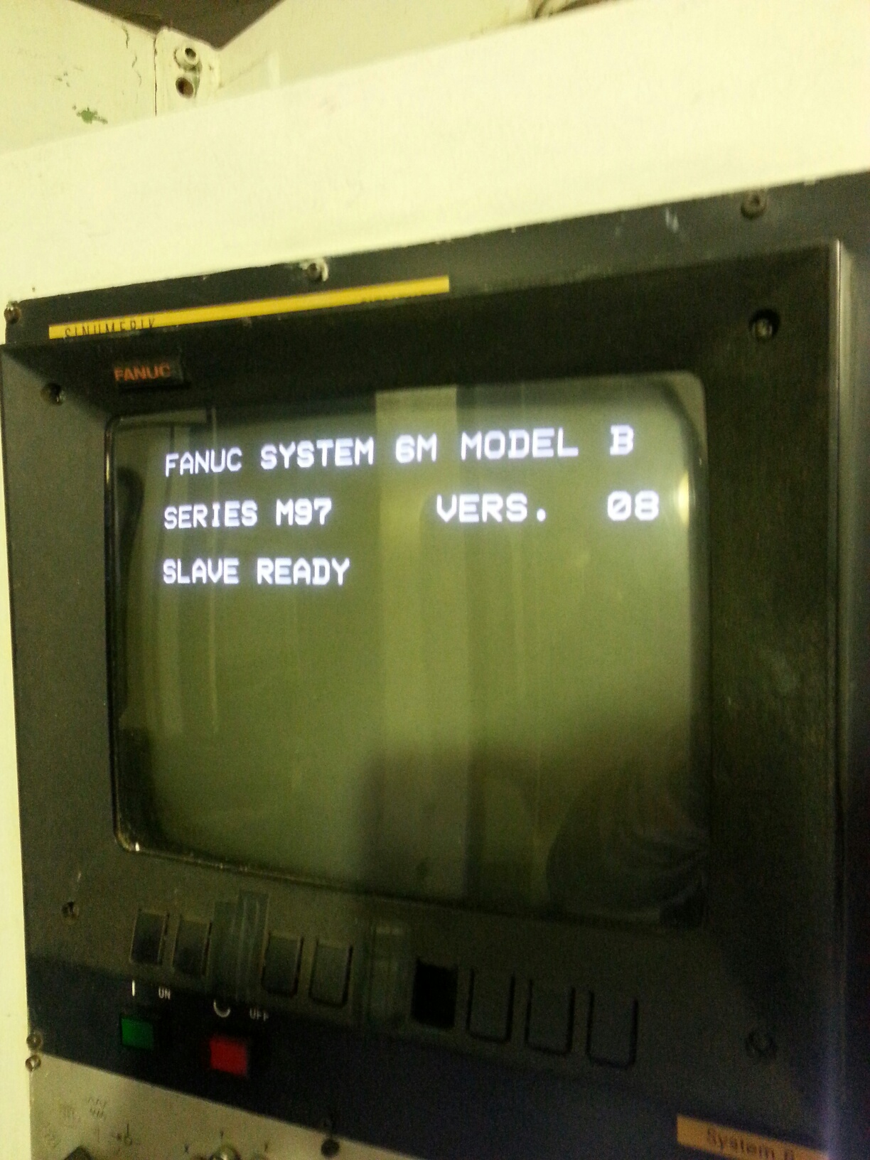

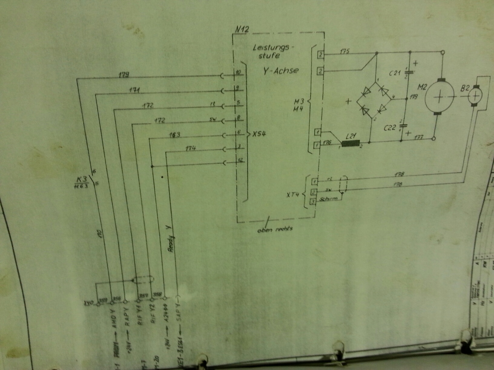

Нашел в паспорте все схемы станка.
Стойка начинает подавать признаки жизни. Есть надежда на реанимирование. Загрузка останавливается на кадре, где происходит тестирование Slave плат.
Сейчас не работают кнопки на пульте. Разбираюсь.
Кстати питание до серваков не доходит, т.к. стойка не запускается.

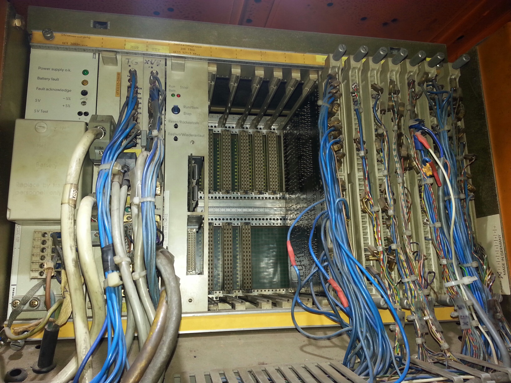

Но всплыла более серьезная проблема. На станке смена инструмента и вся остальная обвязка управляется внешним PLC Siemens.
Динозавр жуткий. Может кто разбирается?
Блоки в ошибках следующие:
6ES5921-3WB11 При включении RUN, лампочка загорается на секунду и гаснет.
Также в ошибке 2 соседних модуля 6FM1610-2CB00
Чем считать ошибки не имея родного программатора? PG разъема нет.
Еще немного поковыряюсь и буду сносить все нафиг :freak:
20160220_192416_resized_1.jpg (131379 просмотров) <a class='original' href='./download/file.php?id=72919&mode=view' target=_blank>Загрузить оригинал (785.29 КБ)</a>
Ruslan_VIZ
Сообщения: 4
Зарегистрирован: 20 фев 2016, 21:18
Настоящее имя: Руслан
Откуда: Екатуринбург
Re: Chiron HC28
Сообщение Ruslan_VIZ »
Попробовать вот так (надеюсь плк не умрёт совсем :roll: ):
При вставленном ЕПРОМ
Обесточить станок, отцепить батарейку на минут 10, поставить обратно.
На цпу поставить флажок в старт,
Включить питание стойки.
Нажать ресет, и удерживать.
Переключатель RUN/STOP - в STOP, подождать секунд 5.
Переключатель RUN/STOP - в RUN, так же.
Переключатель RUN/STOP - в STOP......
Переключатель RUN/STOP - в RUN.....
Отпустить ресет.
Так же можно в БП посмотреть. Может кондёр какой там сдох.К тому же в сименсе те ёще изверги, потому скорее всего в блоке питания есть обратная связь для оценки работоспособности "потребителей", может . Вытащите все платы кроме бп и процессорной, посмотреть на реакцию.

Не помогло.
Вообще блоки 6FM1610-2CB00 управляют положением сменщика инструмента и повороткой. Они в ошибке сразу после включения, а процессор сначала проходит тест.
Все питания подходят. Сейчас посмотрю еще выходы.
mikehv
Сообщения: 1846
Репутация: 1175
Откуда: Иваново
Re: Chiron HC28
Сообщение mikehv »
Продолжаю . При включении питания сервоусилителей, в районе дросселей появляется свист. При попытке дать задание на перемещение батарейкой , тональность свиста меняется, но ось не реагирует должным образом. немного дергается почти на месте. Куда смотреть? Свист это нормально? Обмотки в дросселях не болтаются.

Ура. Оси поехали от батарейки. Один усилитель периодически выпадает в ошибку. Буду смотреть силовую часть. Может тиристор какой вылетел
