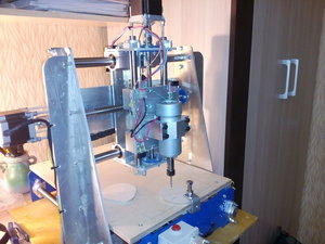

Всем доброго!
Запустил станок на синей китайской плате 5660 + Mach3. Фрезерую окружность (или эллипс). Всегда в одном и том же месте окружности (на 3 часа с небольшим) получается небольшая ступенька. Проверил механику - люфтов нет 100% Подскажите, есть может ли быть где то косяк в настойках платы или Мача?

Показывайте свой безлюфтовый станок и ступеньку.

Станок вот такой
IMG_20160206_193219.jpg (1946 просмотров) <a class='original' href='./download/file.php?id=70914&mode=view' target=_blank>Загрузить оригинал (1.37 МБ)</a>

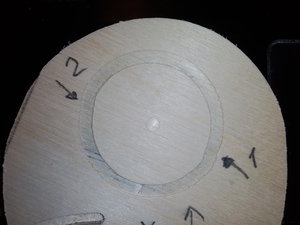

вот результат фрезерования. Ось Х направлена вверх фотографии, Y - влево
IMG_20160206_193728.jpg (1946 просмотров) <a class='original' href='./download/file.php?id=70915&mode=view' target=_blank>Загрузить оригинал (1.16 МБ)</a>

Т.е. не круг изначально задумывался?

Глянул на первое фото - да у вас заготовка только за один край закреплена, вот она и люфтит ))

Не, там зажато от души). Когда ее за несколько точек креплю - тоже самое
Задумывался круг. На круге получаются 2 ступеньки друг напротив друга как будто две дуги смещены

На фотографии не круг.
Постпроцессор выбран не тот - круг отрезками проходится - нужно подобрать другой. Попробуйте средствами mach3 круг вырезать.

Сообщения: 7490
Re: Помогите избавиться от стуеньки
УП в порядке, пускай и отрезками, но в порядке.
А люфты, они везде есть, если не в заготовке, то в механике точно.
Судя по нарезанному, люфт (изгиб) в горизонтальной карете.
Но тут и софт проблему нельзя исключать.
Сообщения: 11731
Откровенно люфт по оси Y.
Вероятно, муфта прскальзывает на пол четверть оборота.

michael-yurov писал(а): Вероятно, муфта прскальзывает на пол четверть оборота.
Скорее всего скручивается как пружина. Муфты нужны другие.

УРА!
Коллега michael-yurov оказался прав
Был недотянут винт на муфте, который в лыску вала упирается,в результате вал Y чуть чуть вхолостую проворачивался.
