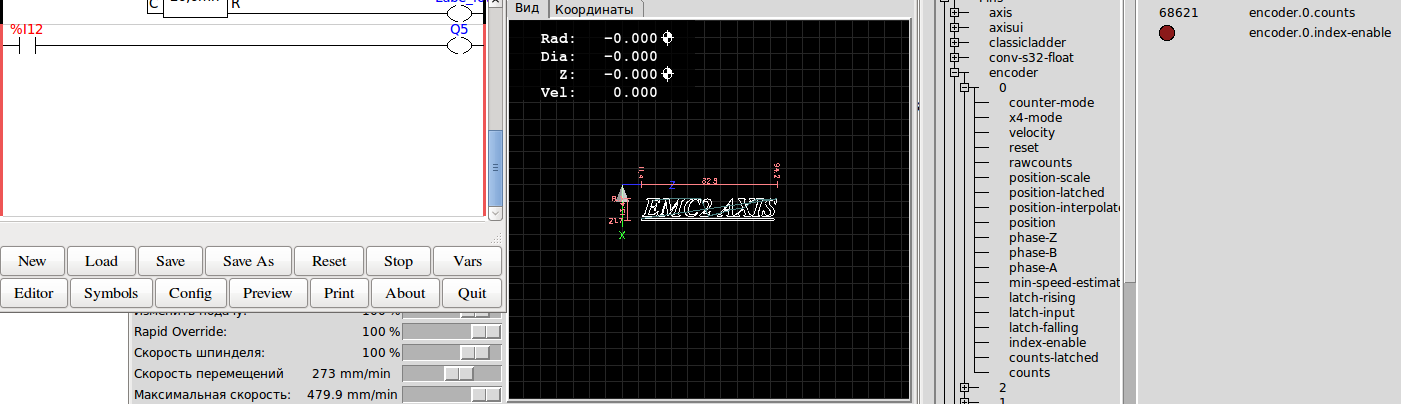

Доброго всем вечера!
Подскажите кто нибудь, как поймать сигнал ноль метки шпинделя, дабы завести в ladder. Стоит 5i25+7i77, нет сигнала phase-z, index-enablе двунаправленный сигнал, не могу в него 1 записать, дабы каждый оборот count обнулялось.

Re: ИР500, горизонтально фрезерный. Вторая жизнь.
я уже в какой-то теме писал, что именно из-за его двунаправленности его сложно использовать в ладдере и т.п. Разве что изобразить свой компонент-конвертор.
Не понятна фраза "нет сигнала phase-z". У энкодера нет такого сигнала? Если есть, то заводи на обычный вход и используй в ладдере и где хочешь, но будет погрешность в длительность сервоцикла.
компонент-конвертор - у него с одной стороны обычные пины для управления/считывания, а с другой этот самый index-enablе.
Логика работы index-enablе такова: в неактивном состоянии там ноль. При записи в него "1" он переходит в "состояние ожидания" индексной метки. При появлении оной 5i25 сбрасывает index-enablе обратно в "0" и счётчик соотв. энкодера в 5i25 обнуляется.
собственно конвертору нужны два пина один IN с помощью которого будет "взводится" index-enablе и один OUT, где будет появляться результирующий сигнал.

пишем простейший компонент leo.comp:
component leo "detecting index";
pin in bit enin;
pin io bit out;
function _;
license "GPL"; // indicates GPL v2 or later
out = enin ;
//sudo halcompile --install  leo.comp
ложим его в домашнюю папку
в терминале командуем sudo halcompile --install leo.comp (если емс свежий)
или sudo comp --install leo.comp (если емс не сильно свежий))
должен без ошибок установиться...
теперь мы можем его(компонент) использовать в хал:
loadrt sim_encoder
addf sim-encoder.make-pulses  servo-thread
addf sim-encoder.update-speed servo-thread
setp sim-encoder.0.ppr  1024
net speed motion.spindle-speed-out-rps    sim-encoder.0.speed
loadrt encoder
addf encoder.update-counters   base-thread
addf encoder.capture-position  servo-thread
net enc.a  sim-encoder.0.phase-A   encoder.0.phase-A
net enc.b  sim-encoder.0.phase-B   encoder.0.phase-B
net enc.z  sim-encoder.0.phase-Z   encoder.0.phase-Z
setp encoder.0.position-scale 250
loadrt leo
addf leo.0  servo-thread
net index   classicladder.0.out-05    leo.0.enin
net outi leo.0.out  encoder.0.index-enable
loadusr sim_pin classicladder.0.in-12
sim-encoder - потому как нет в системе реального энкодера
смысл всего:
заводим кнопку(classicladder.0.in-12 ==>classicladder.0.out-05) на вход нашего компонента leo ( leo.0.enin)
а выход (leo.0.out ,а он у нас уже IO) коммутируем с encoder.0.index-enable
так он уже срабатывает:
Выделение_063.png (3297 просмотров) <a class='original' href='./download/file.php?id=72504&mode=view' target=_blank>Загрузить оригинал (68.29 КБ)</a>
https://www.youtube.com/watch?v=abp-SmKxUBQ
