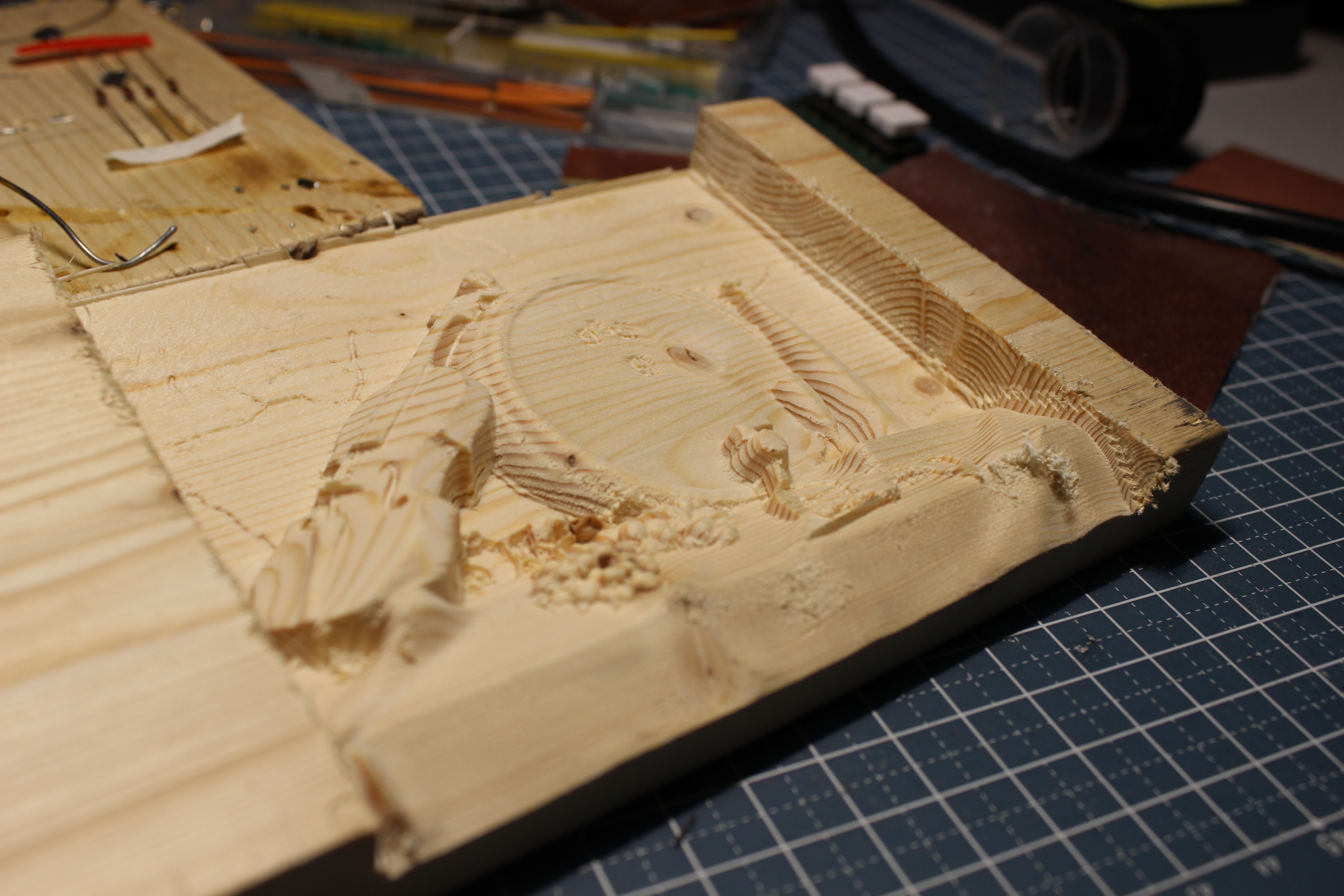

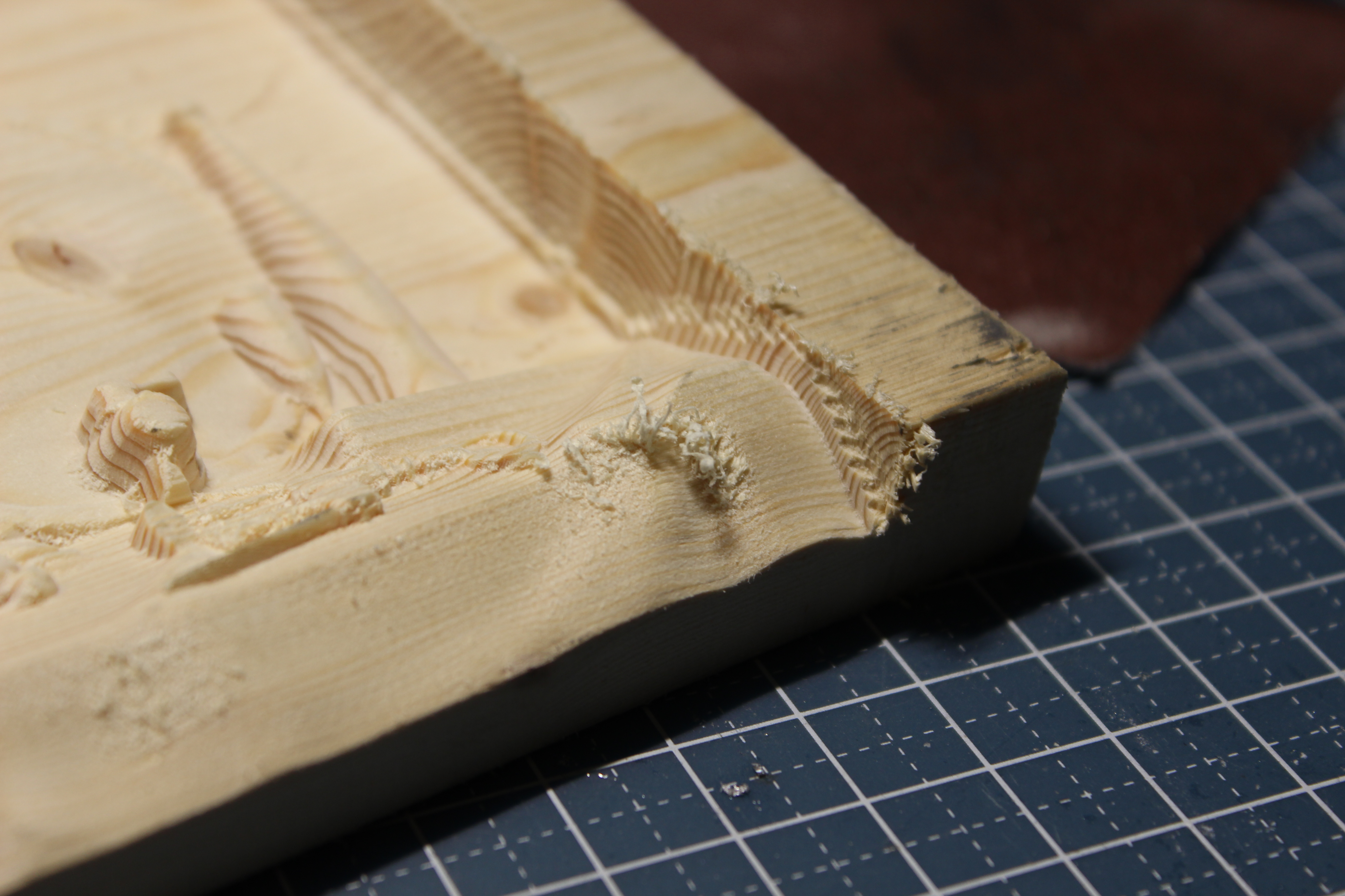

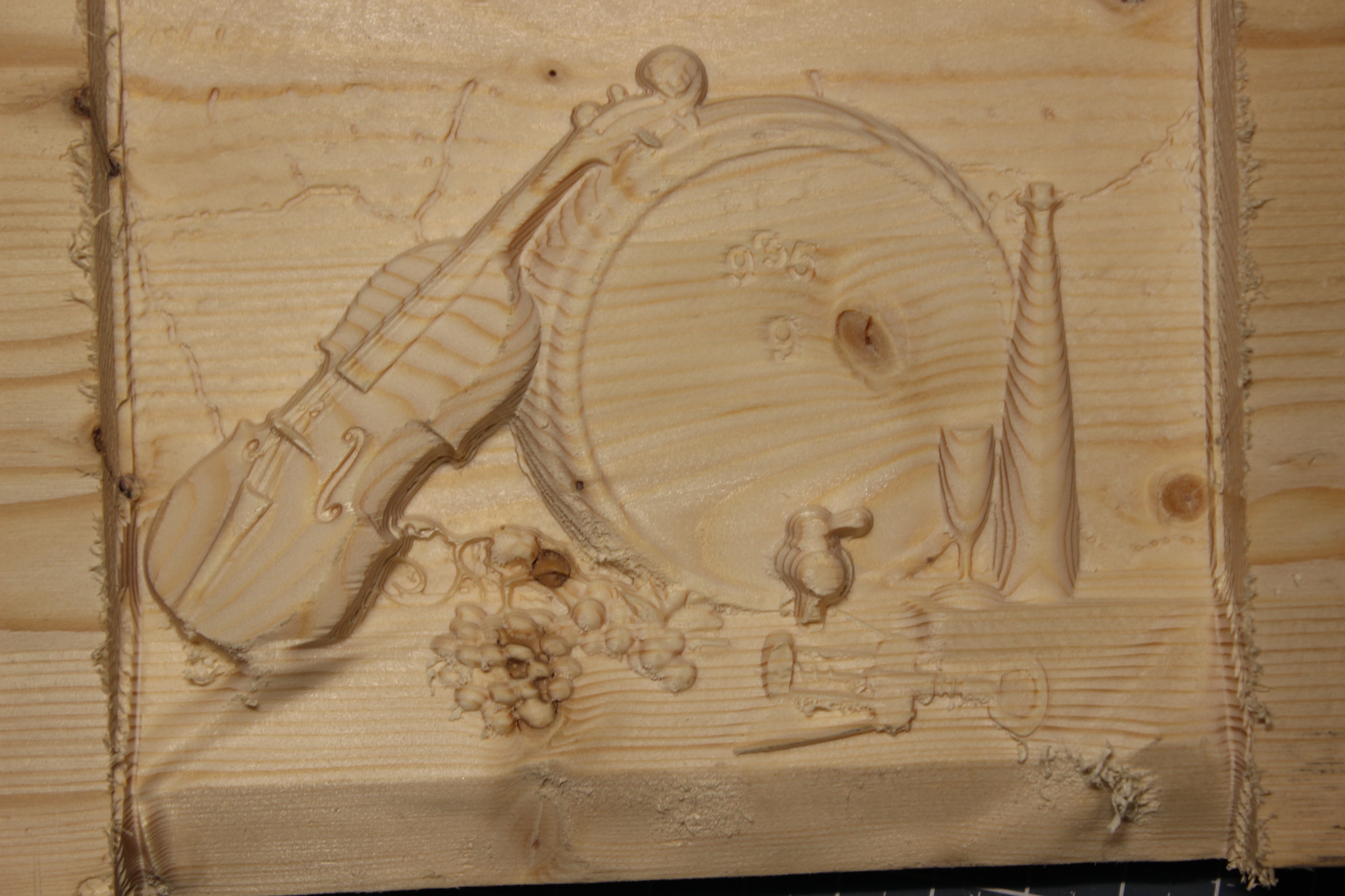

Сегодня решил попробовать сделать что-нить на дереве с помощью фрезера. Нашел в инете картинку, загрузил в арткам. Расскажите что не так, и как нужно для хорошего результата.
Для черновой обработки поставил одноперую фрезу по акрилу, алюминию (так как не знаю какую нужно для этих целей, покажите, пожалуйста, фото и как называется). Диаметр 3мм, подача 1500, заглубление 1мм, шаг 0.6, обороты 20000.
Для чистовой поставил V-образную диаметр 3.175, угол 30гр. (кстати, в арткаме же надо указывать 15гр у фрезы? ), радиус кромки 0.1, заглубление 0.3 (мне кажется это было много), шаг 0.06 (30%), обороты 20000, подача 2000.
Для первой деревяшки не плохо конечно:) Но вот вот есть лахмотья местами, есть сколы (на скрипке). Размер 100x113, фрезеровал часов 5. Деревяха хз что, мебельный щит, вроде сосна.
В общем хотелось бы получить фидбэк более профессиональных людей с опытом работы по дереву, чем я :)

Patriot писал(а): Деревяха хз что, мебельный щит, вроде сосна.
Шаг на чистовой лучше 10-15% ставить и обработку под углом 30-45 градусов к волокнам делать. Ворса будет меньше.
Совсем без него на сосне не получится.

igorvpetrov писал(а):Совсем без него на сосне не получится.
И без сколов тонких частей :)

Лучше используйте хотя бы буковые ступеньки. Продаются во всех строительных гипермаркетах. Поверхность будет качественнее и легче удалаять ворс.
Станок то работает несколько часов а результат не очень.

У меня на таких щитах норм получалось.
И куда уменьшать шаг? 0.1 в самый раз.
Заглубление на чистовой какой бы не поставил, у тебя всё равно сразу будет резаться чистовая.
Пример - черновая не срезала 1 см, чистовая будет срезать этот 1 см.
Попробуй вырезать панно. К примеру http://artline3d.ru/index.php?cat=32
Ибо то что выпилил, как то не похоже на качественную стл-ку.

Кроме ворса что еще не устраивает? Подшлифуйте, можно грунт нанести, проще шлифовать будет.
Чистовая фреза крупновата, есть мелкий не проработанный рельеф.
Много оставили для чистовой, на черновой припуск делаю не более 1мм.
Итог общий - в принципе нормальный.
Сколы могут появиться на любой деревяшке, лучше научиться выправлять их на готовом рельефе.
