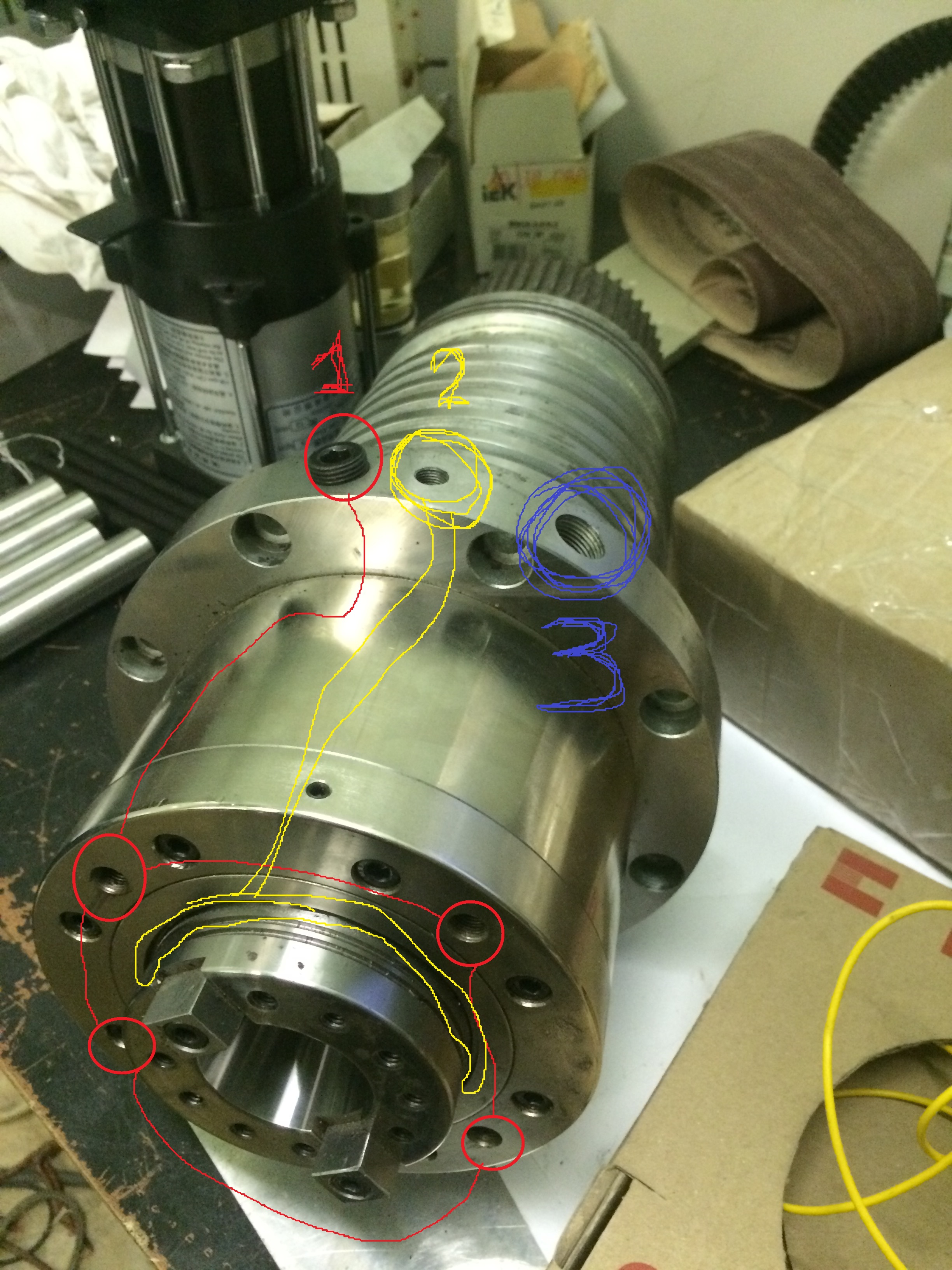

Вот несколько фоток того, что украло последние 1.5 месяца, осталось только покрасить и можно ставить на место)
Вопрос я уже поднимал, но так до конца я его и не добил тогда, потом время не было, а щас уже от него никуда не уйти:
Буду благодарен за помощь:
Фото которая подписана ВОПРОС, собственно по наставлению коллег) я дунул в отверстия, тут же у меня очень многое прояснилось:Одно большое отверстие(На рисунке цифра 3) для подачи охдаждающей жидкости на спираль шпинделя, Второе большое отверстие(На рисунке цифра 1) для подачи СОЖ, или воздуха непосредстенно через сам шпиндель в зону реза, кружками обвёл 4 места с которыми оно соединено, там G1/8 придумал одну хитрость, щас надо сделать детальки, может всё по красоте получиться))) Ну и собственно отверстие которое не даёт мне спокойно спать №2: при "Дутье" в него воздух выходит через щель между подвижной и неподвижной частью шпинделя, соотвественно вроде как оно для того чтобы защитить внутренности от грязи...(А ну и если оно так, то скажите пожалуйста: а сколько воздуха и под каким давлением, необходимо пропускать через это отвестие?) Но тогда где отвестие для смазки...или его вообще получается нет???((

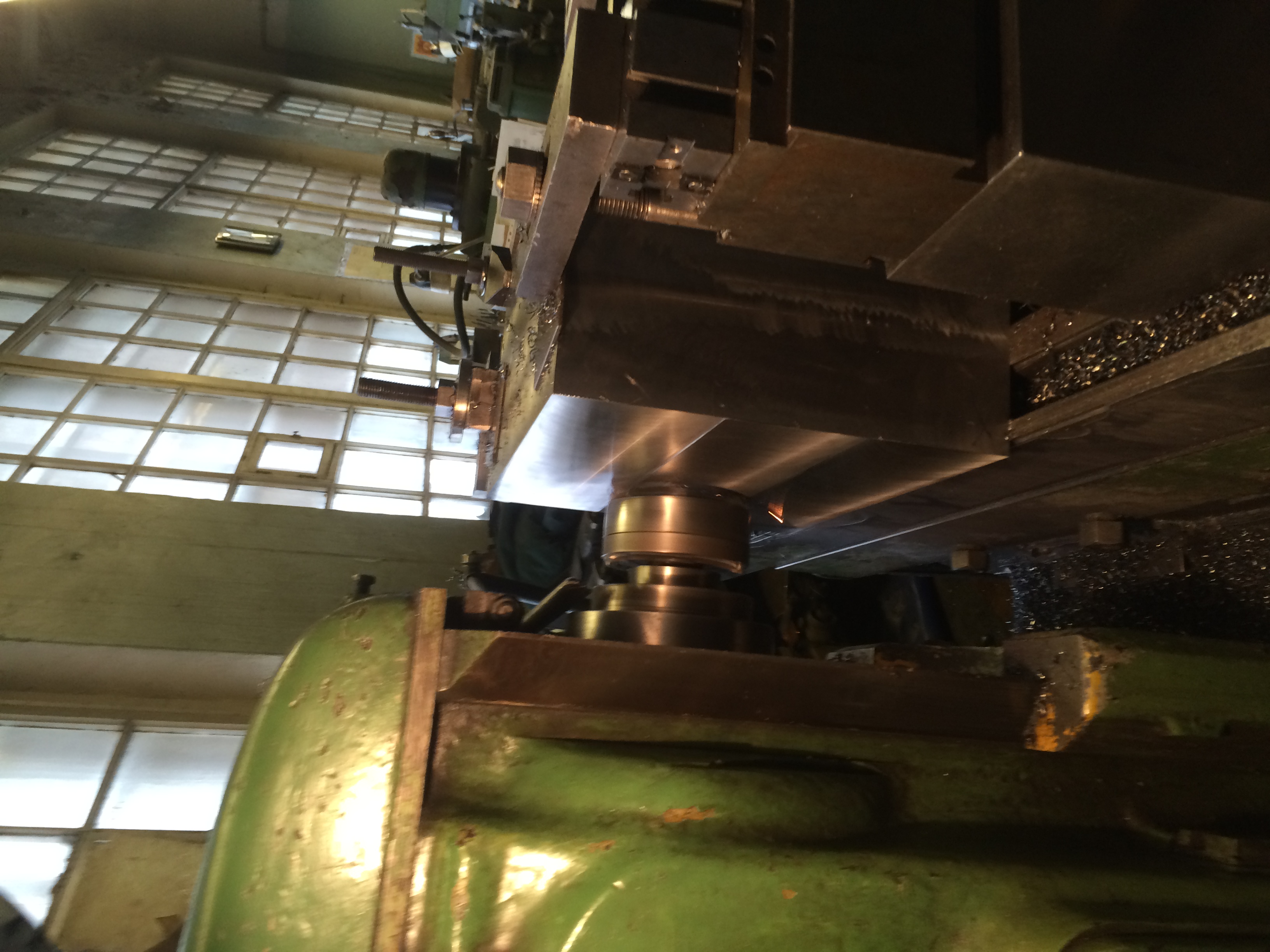

далее фрезеровка (4560 просмотров) <a class='original' href='./download/file.php?id=73390&mode=view' target=_blank>Загрузить оригинал (1.34 МБ)</a>
далее фрезеровка
ещё фрезеровка в итоге 21 смена.. (4560 просмотров) <a class='original' href='./download/file.php?id=73391&mode=view' target=_blank>Загрузить оригинал (1.17 МБ)</a>

ВОПРОС (4560 просмотров) <a class='original' href='./download/file.php?id=73393&mode=view' target=_blank>Загрузить оригинал (1.47 МБ)</a>
ВОПРОС

А зачем вам отверстие для смазки? Подшипы забиты консистентной смазкой, он же у вас не на 20 тыс об/мин. Подавать воздуха для защиты от грязи до 2 атм, больше не надо.
Supermagnetto
Сообщения: 335
Зарегистрирован: 10 фев 2015, 10:55
Репутация: 63
Настоящее имя: Николай
Re: ЧПУ на Maho 600
Сообщение Supermagnetto »
john1987887 писал(а):А зачем вам отверстие для смазки? Подшипы забиты консистентной смазкой, он же у вас не на 20 тыс об/мин. Подавать воздуха для защиты от грязи до 2 атм, больше не надо.
Да не на 20тыс) тоже верно, когда покупал сказали, что на 8тыс, но я думаю ограничиться 6ю, а то малоли чё) а кронштейн я для нового не выдержу))))
Понял, тогда надо бы надыбать редуктор небольшой) и получается всё соединить)))

Чет мне не совсем понятно, как реализован привод ШВП по вертикальной? В смысле там вращающаяся гайка?
