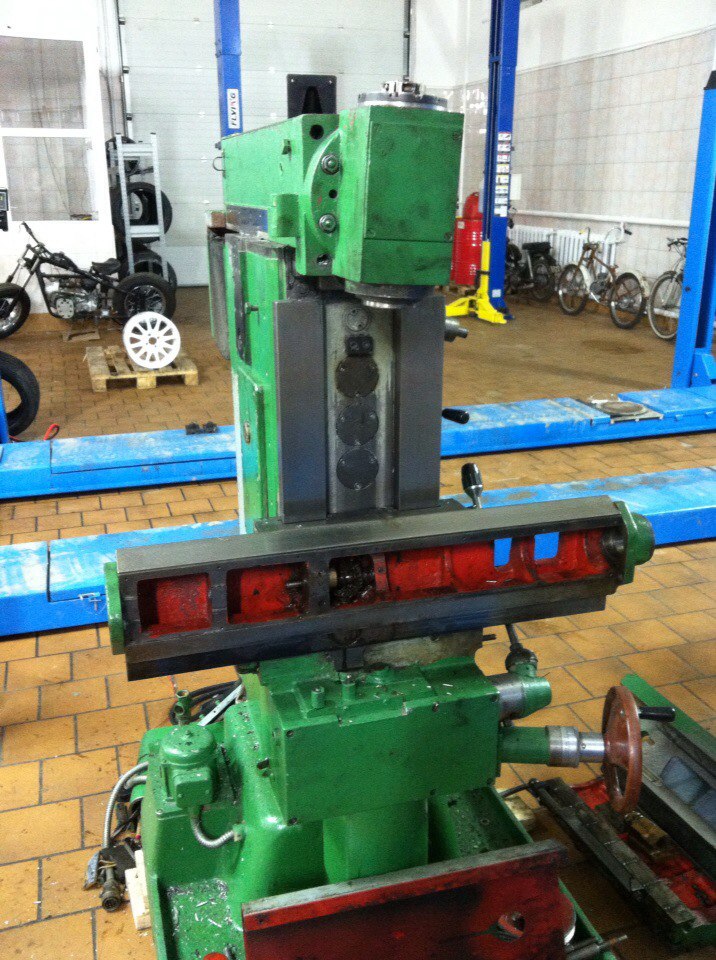

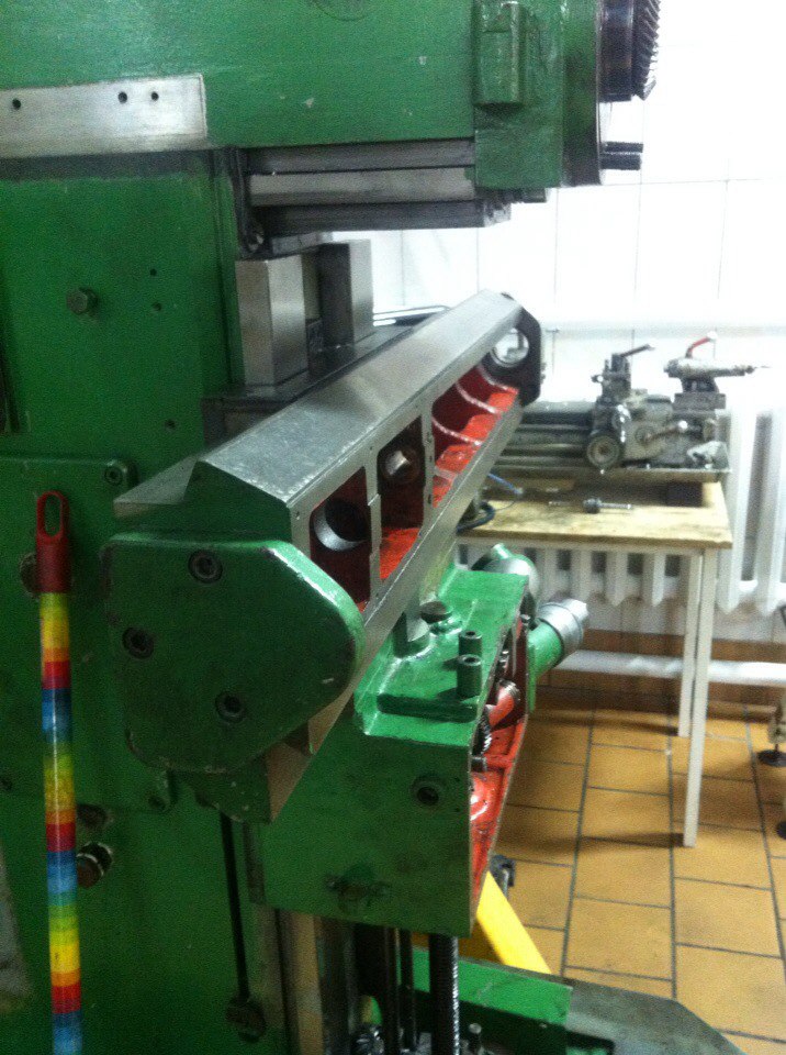

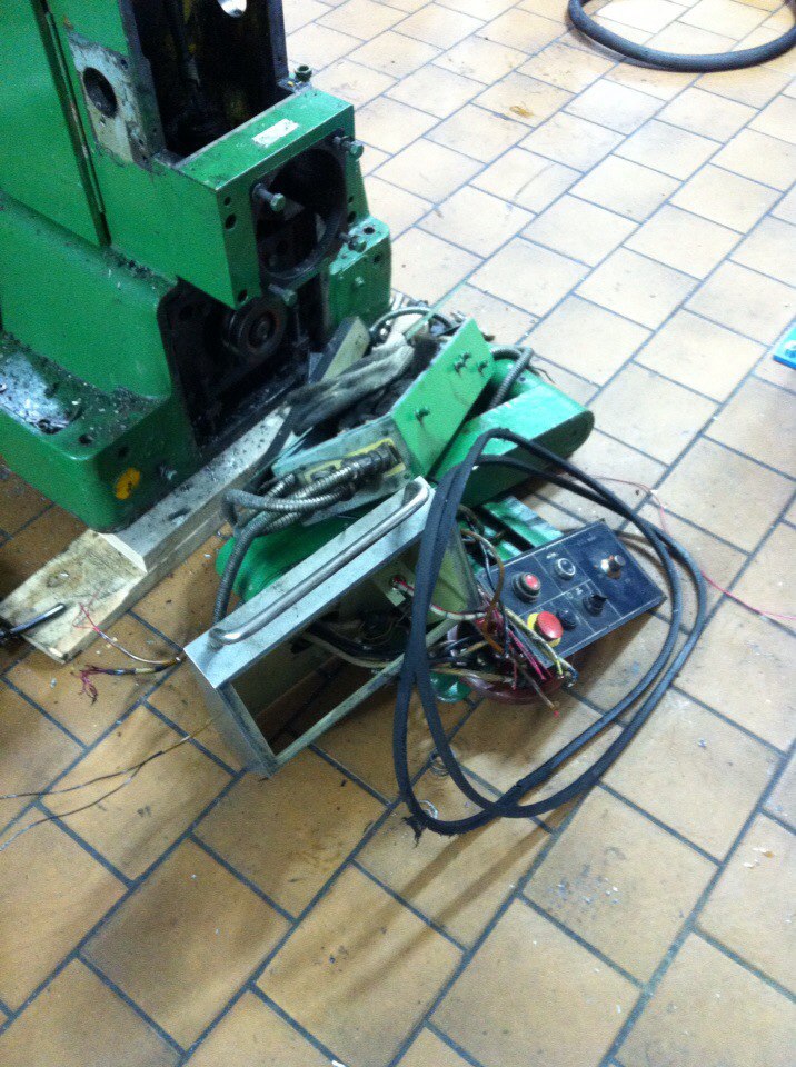

Re: CNC на ВМ131ВФ1
Сообщение IvIaCTeP »

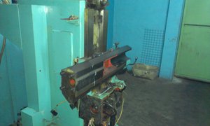

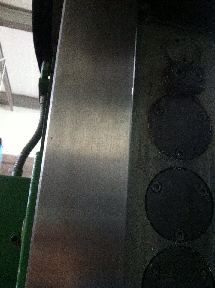

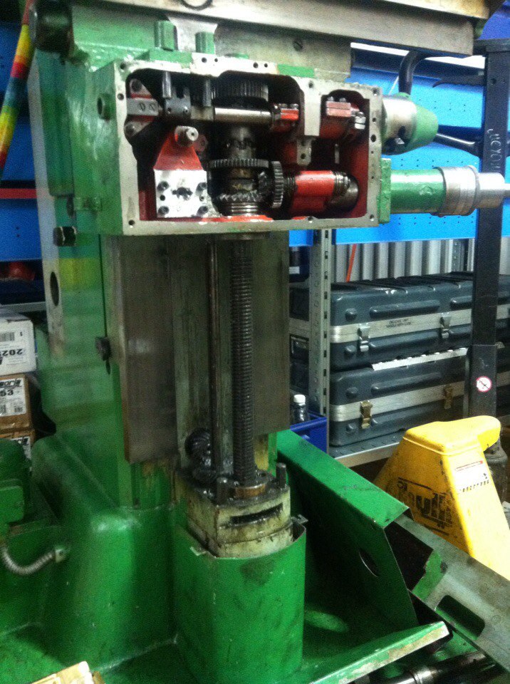

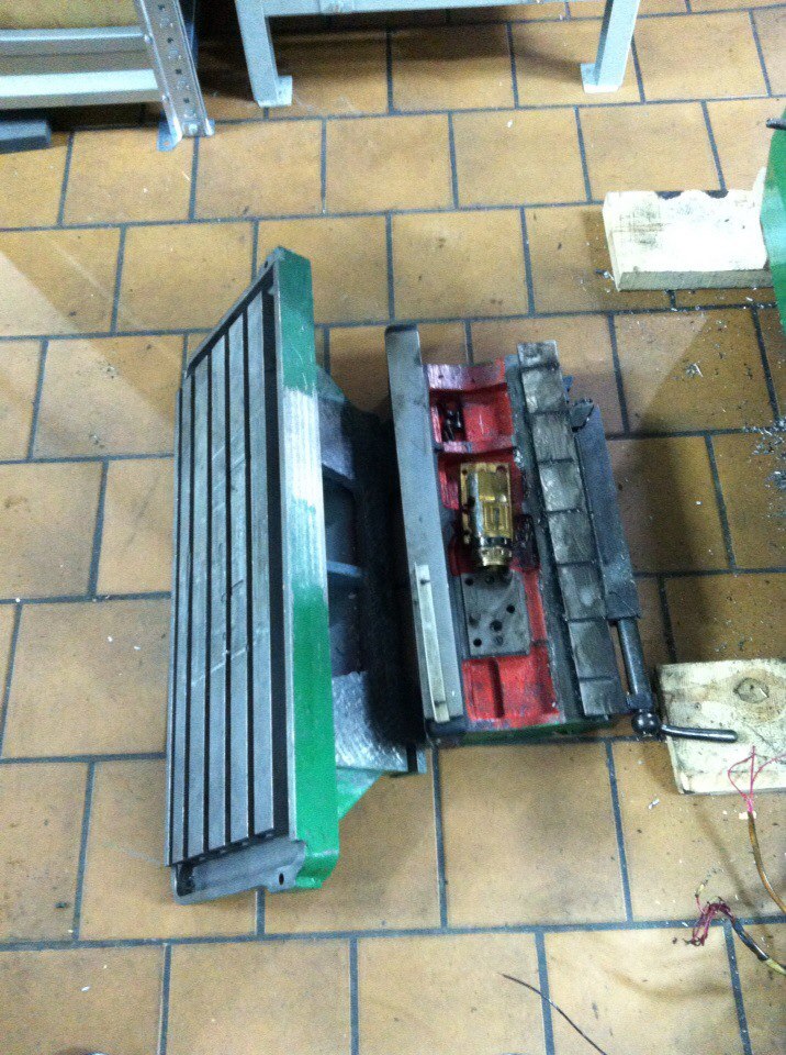

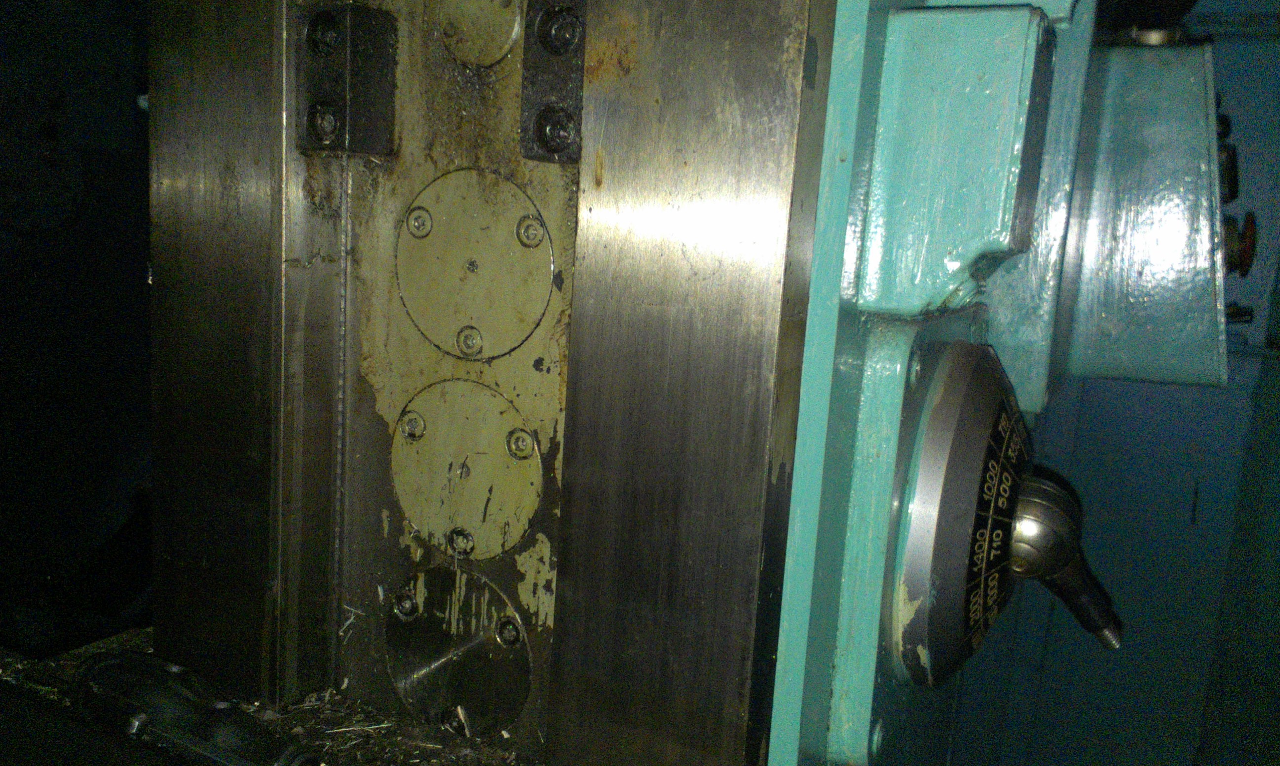

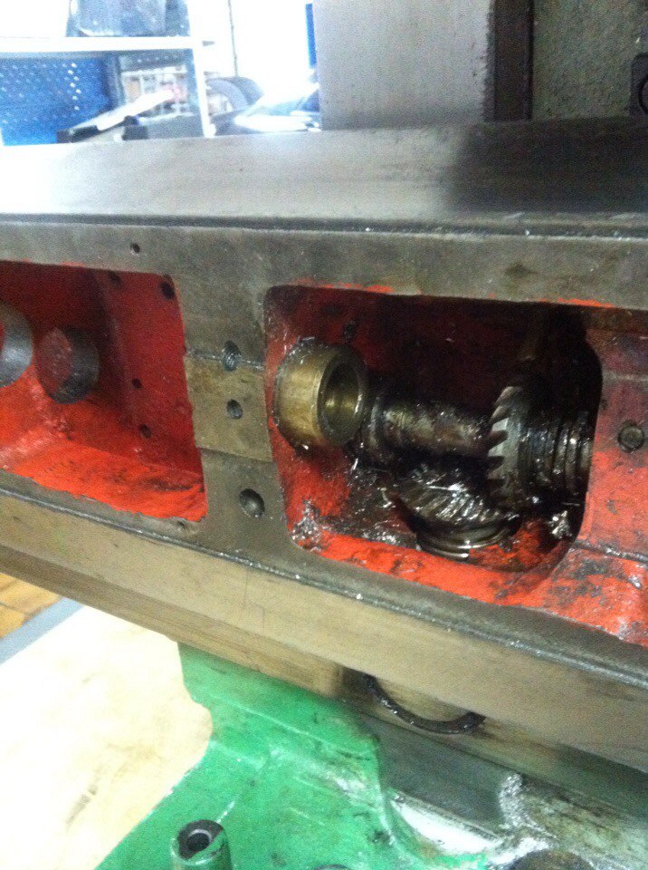

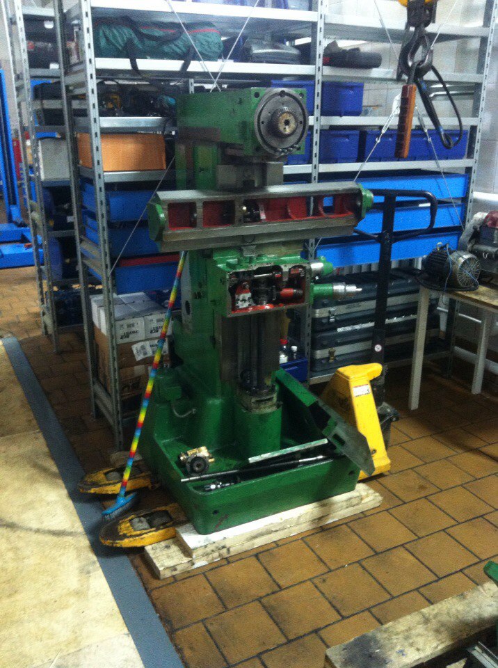

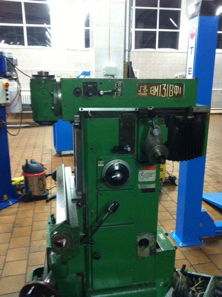

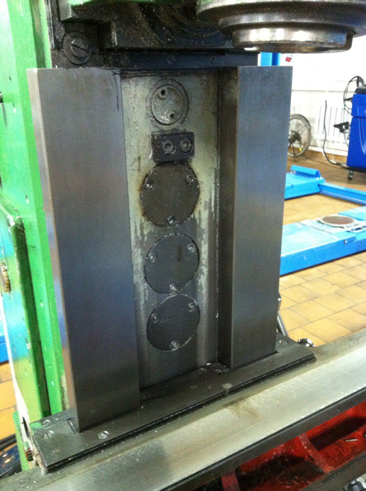

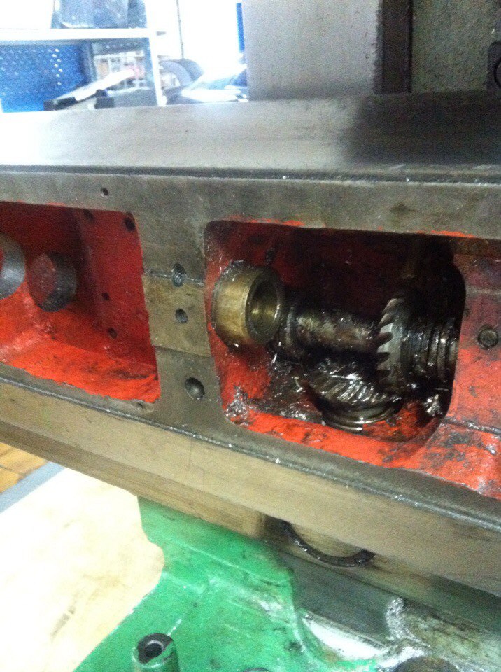

События с фронта... :hehehe:
Так как первый раз лез в станок, очкую что то лишнее снять...
Станок стоял в экспериментальном цехе, Уральский оптико-механический завод имени Э.С. Яламовю
В цехе точили детали только из алюмы. Стали этот станок даже не нюхал...
Он перестал работать с 1980 года. Забыл откуда такая инфа.

ukr-sasha
Сообщения: 3343
Репутация: 2181
Откуда: Киев, Украина

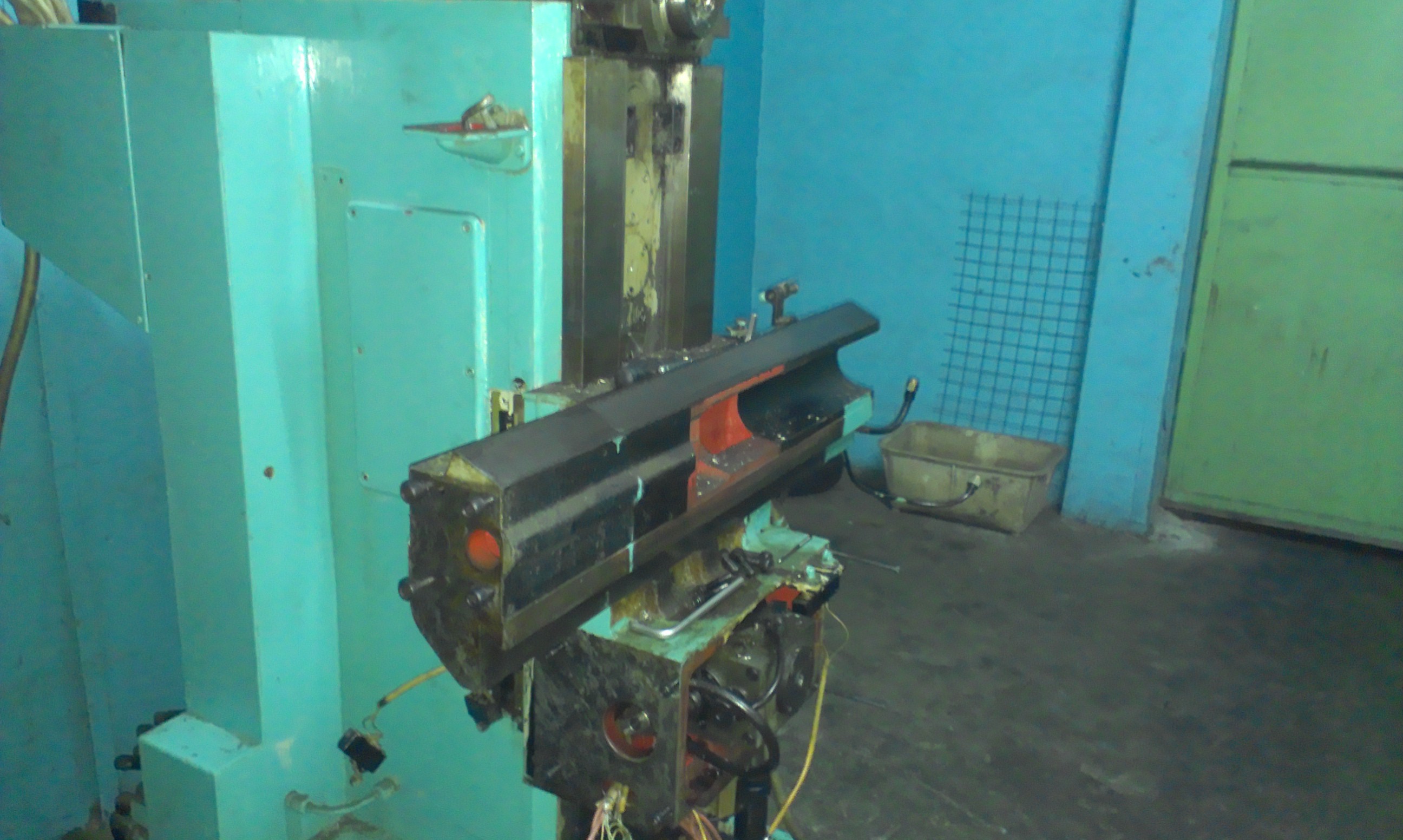

Re: CNC на ВМ131ВФ1
Сообщение ukr-sasha »

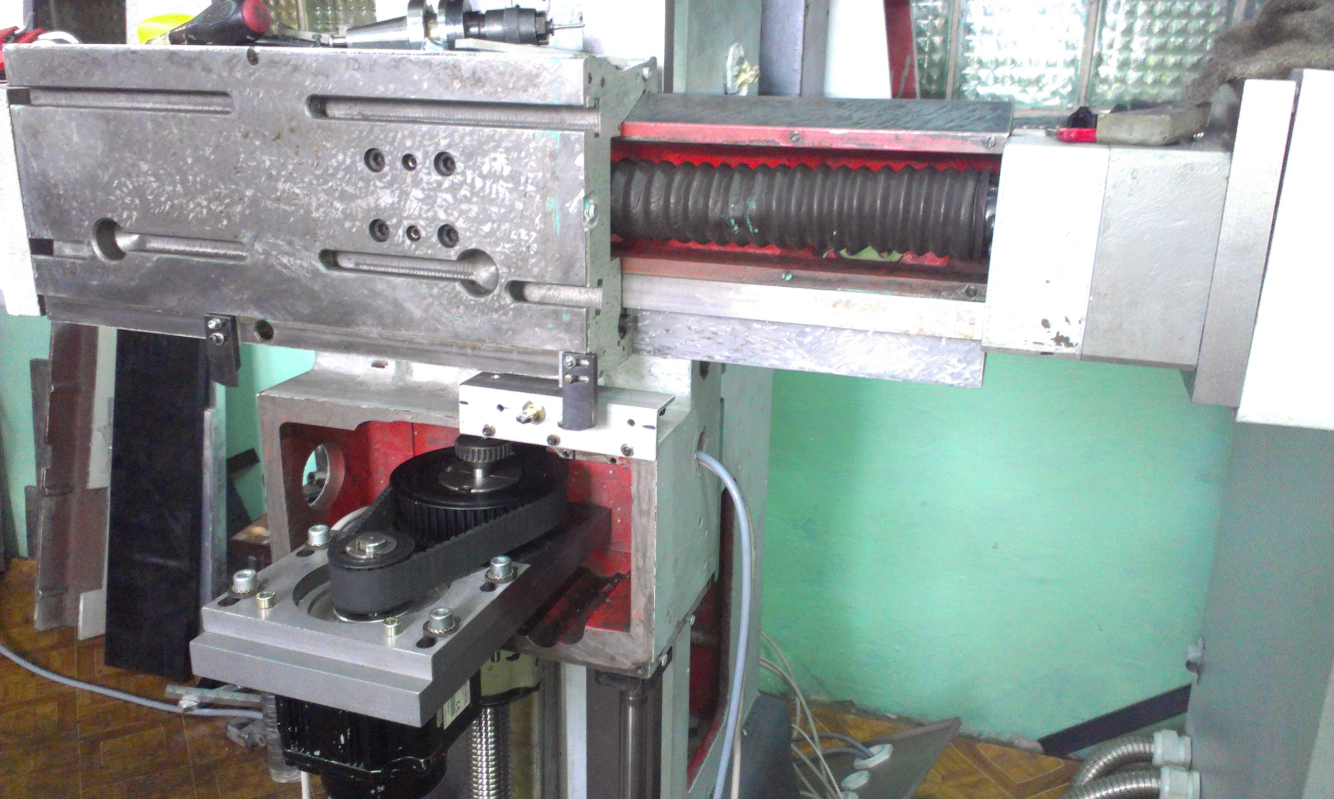

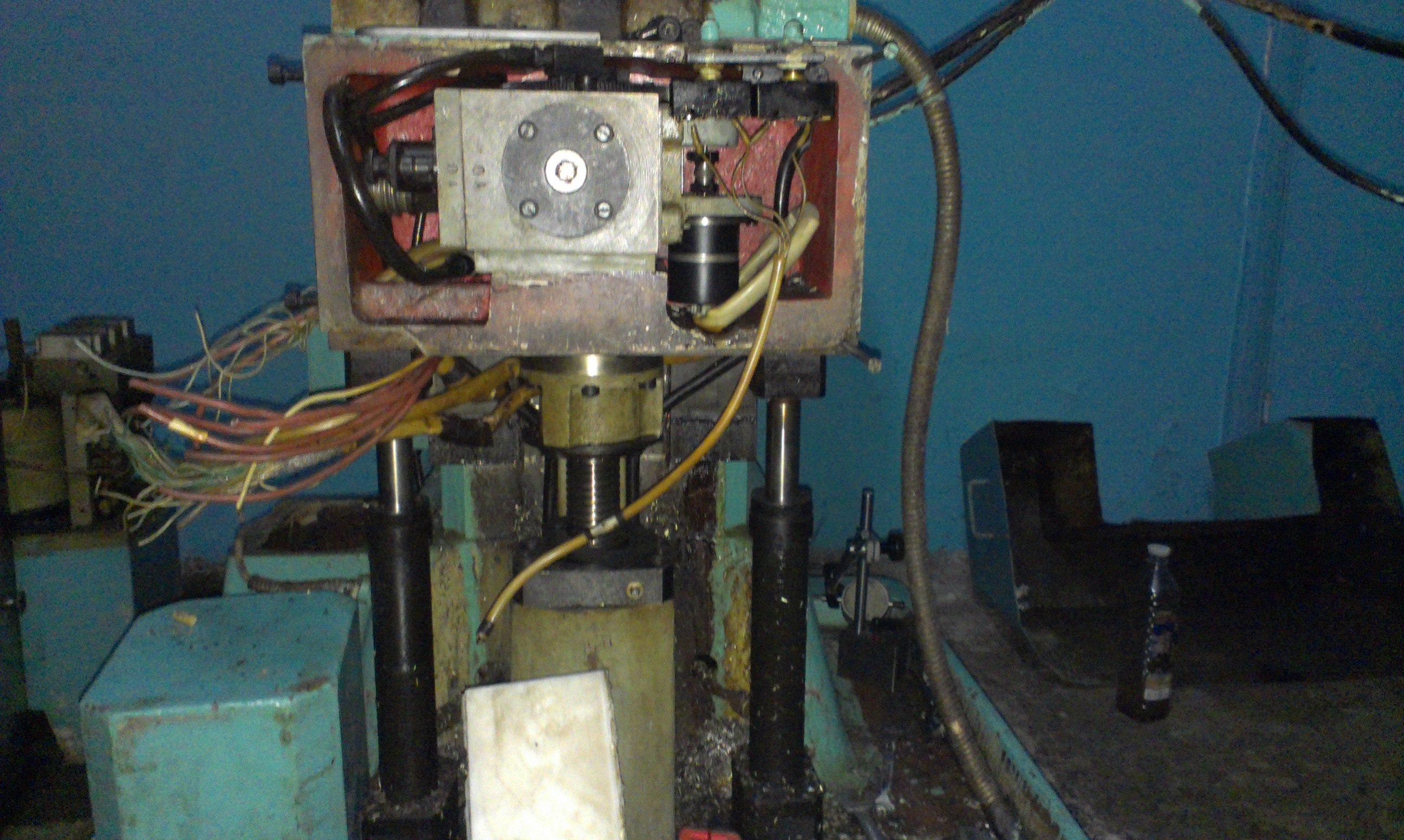

IvIaCTeP писал(а):События с фронта...
Очень похож на наш:
IMAG0087.jpg (3114 просмотров) <a class='original' href='./download/file.php?id=70423&mode=view' target=_blank>Загрузить оригинал (627.01 КБ)</a>
IMAG0090.jpg (3114 просмотров) <a class='original' href='./download/file.php?id=70424&mode=view' target=_blank>Загрузить оригинал (890.27 КБ)</a>
IMAG0094 - копия.jpg (3114 просмотров) <a class='original' href='./download/file.php?id=70425&mode=view' target=_blank>Загрузить оригинал (1.19 МБ)</a>
IMAG0332.jpg (3114 просмотров) <a class='original' href='./download/file.php?id=70426&mode=view' target=_blank>Загрузить оригинал (832.25 КБ)</a>
IvIaCTeP
Сообщения: 214
Зарегистрирован: 30 ноя 2015, 20:47
Репутация: 25

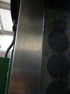

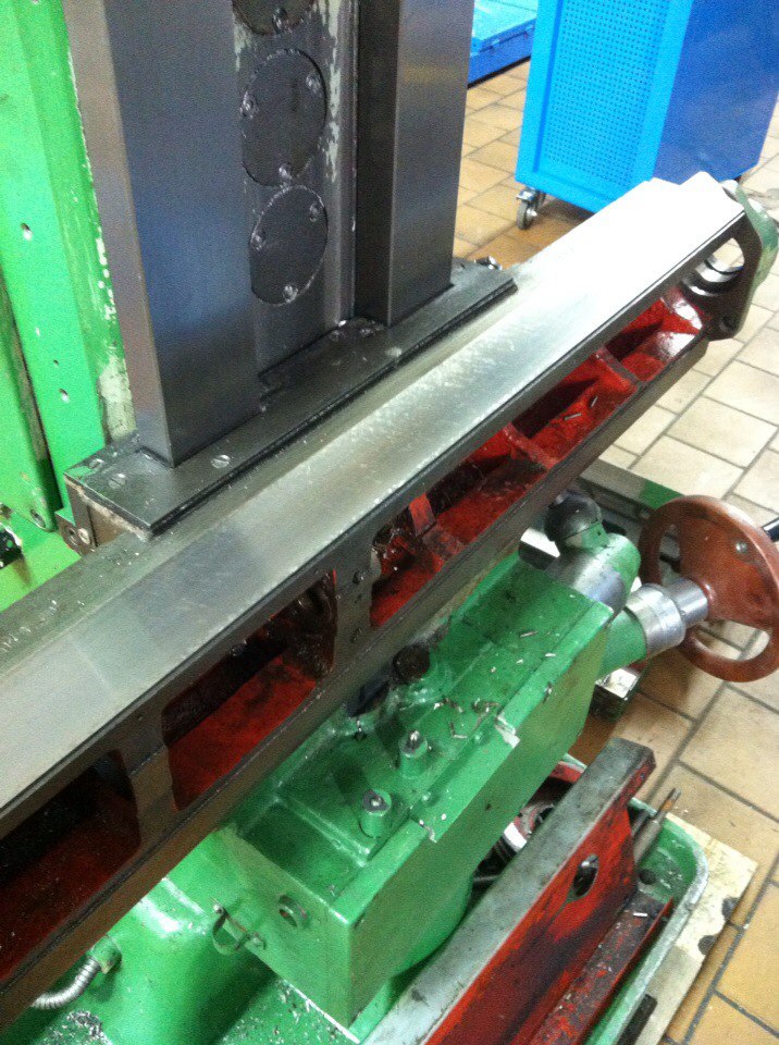

Re: CNC на ВМ131ВФ1

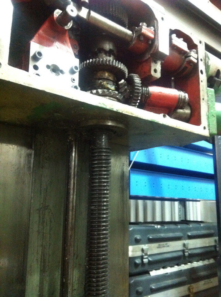

Очень похож на наш:
Может сохранились подробные фотографии оси Z. Как с низу гайка расположена, как сверху опору сделали?
Стал в очередь на шпиндель нашего товарища konyshevk, сказал что 1,5-2 месяца и шпиндель будет готов.
В связи с этим, подскажите пожалуйста, какой двигатель нужен для шпинделя?
Вот еще фотографии.

Re: CNC на ВМ131ВФ1
IvIaCTeP писал(а):какой двигатель нужен для шпинделя?
Серва киловата на 3 :)
