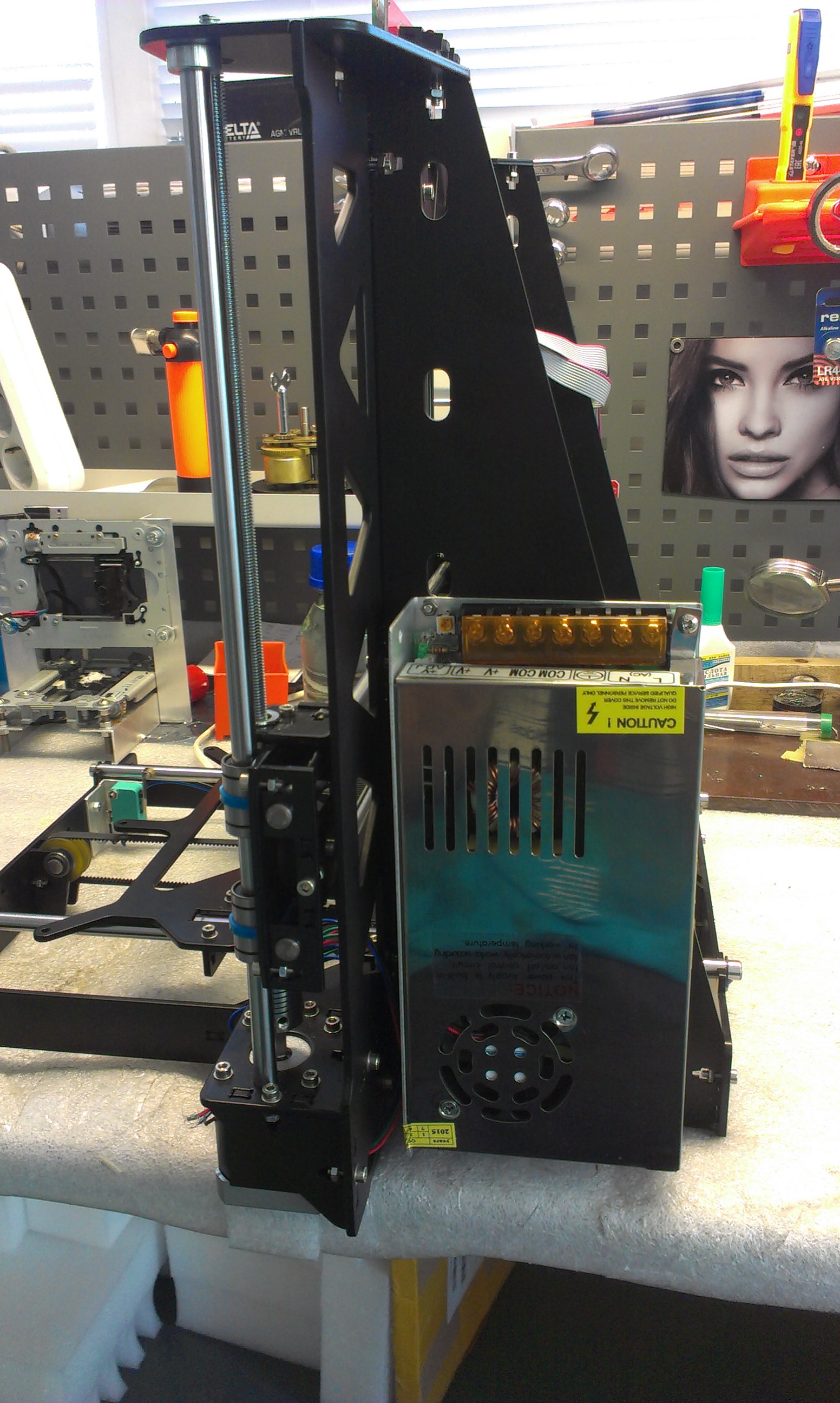

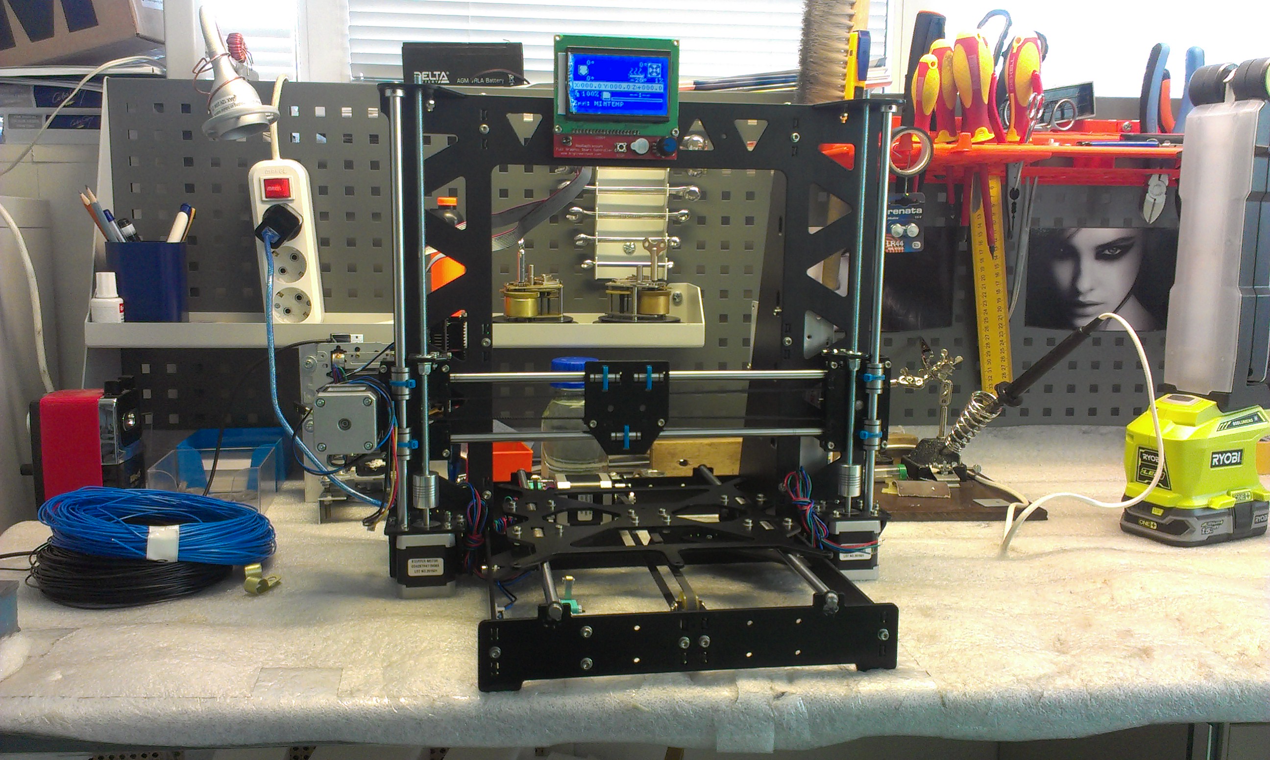

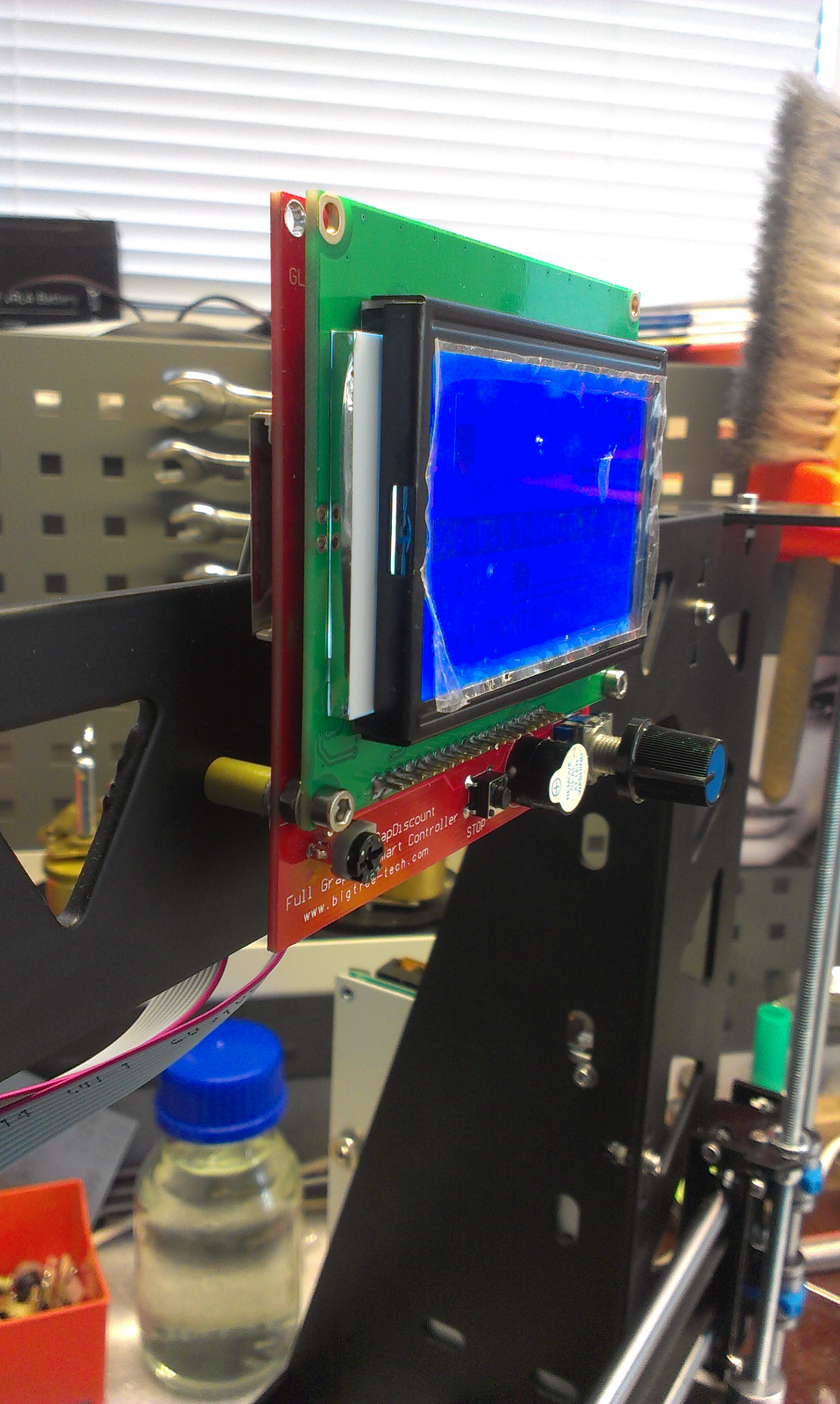

Еще пару фото
IMAG1158.jpg (5429 просмотров) <a class='original' href='./download/file.php?id=54796&mode=view' target=_blank>Загрузить оригинал (779.92 КБ)</a>
IMAG1156.jpg (5429 просмотров) <a class='original' href='./download/file.php?id=54797&mode=view' target=_blank>Загрузить оригинал (752.29 КБ)</a>
IMAG1155.jpg (5429 просмотров) <a class='original' href='./download/file.php?id=54798&mode=view' target=_blank>Загрузить оригинал (759.31 КБ)</a>
IMAG1157.jpg (5429 просмотров) <a class='original' href='./download/file.php?id=54799&mode=view' target=_blank>Загрузить оригинал (714.41 КБ)</a>
IMAG1154.jpg (5429 просмотров) <a class='original' href='./download/file.php?id=54800&mode=view' target=_blank>Загрузить оригинал (891.21 КБ)</a>

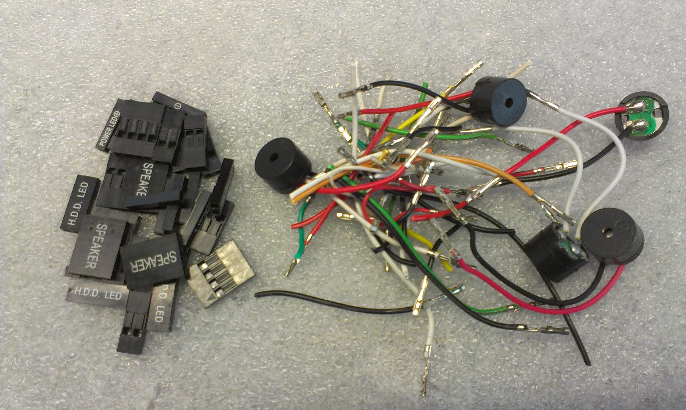

Немного разжился клемами! Отдали за бесплатно, как вклад в постройку тридэ принтера)))

Re: тридэ принтер
Сообщение paladin74 »
Нубило писал(а):Еще пару фото
А ось Х не задом наперед стоит?
balomut
Сообщения: 868
Репутация: 267
Откуда: Поланзбург
Re: тридэ принтер
Сообщение balomut »
paladin74 писал(а):А ось Х не задом наперед стоит?
А у кого как !
paladin74
Сообщения: 46
Зарегистрирован: 06 авг 2013, 20:14
Репутация: 13
Откуда: Магнитогорск
Re: тридэ принтер
Я хочу попробовать движком назад поставить. Правда движки еще "где-то там" ))

Re: тридэ принтер
Сообщение balomut »
крепление валов
и верх винтов
http://3d-diy.ru/shop/148/desc/kit-nabo ... 6657495180

Re: тридэ принтер

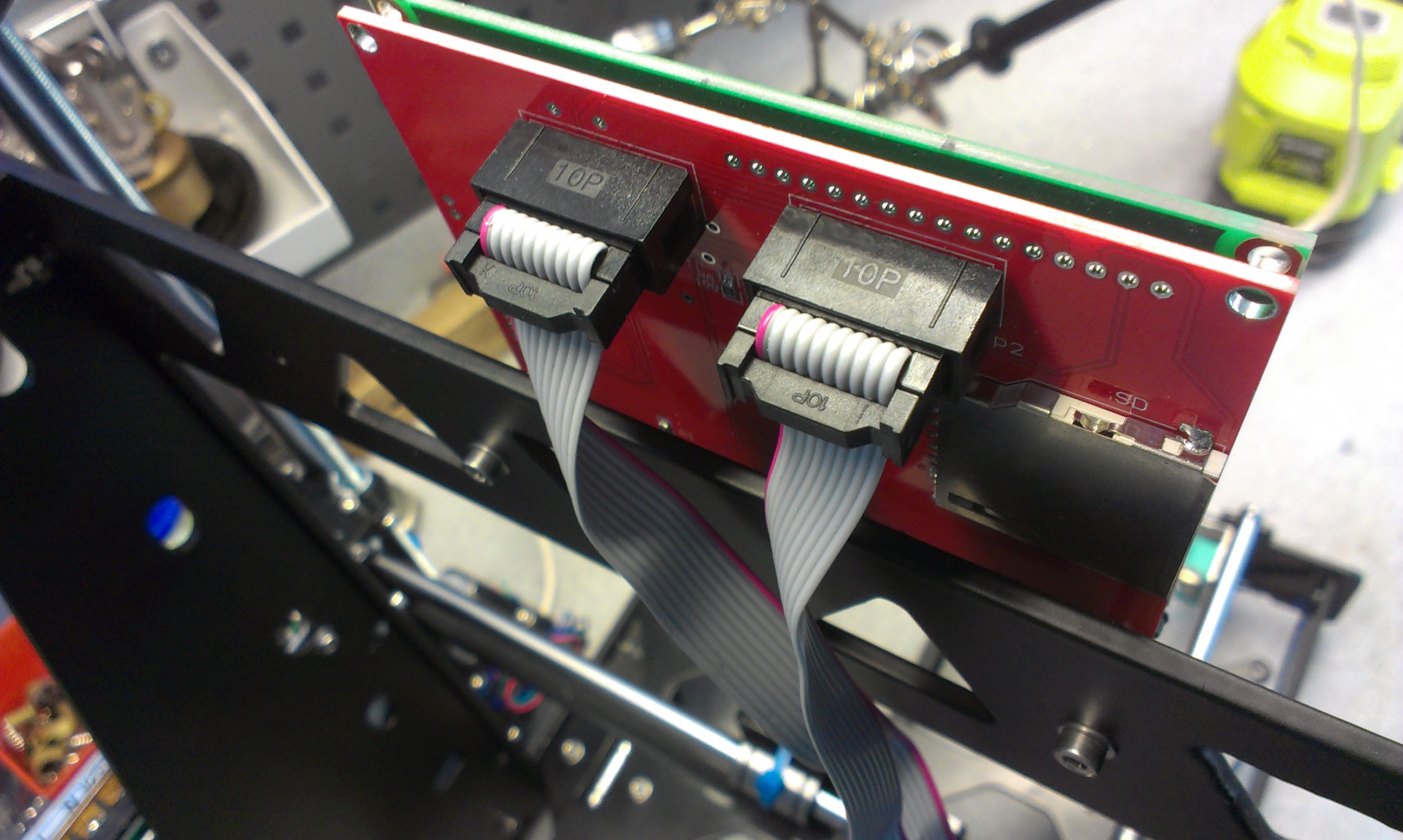

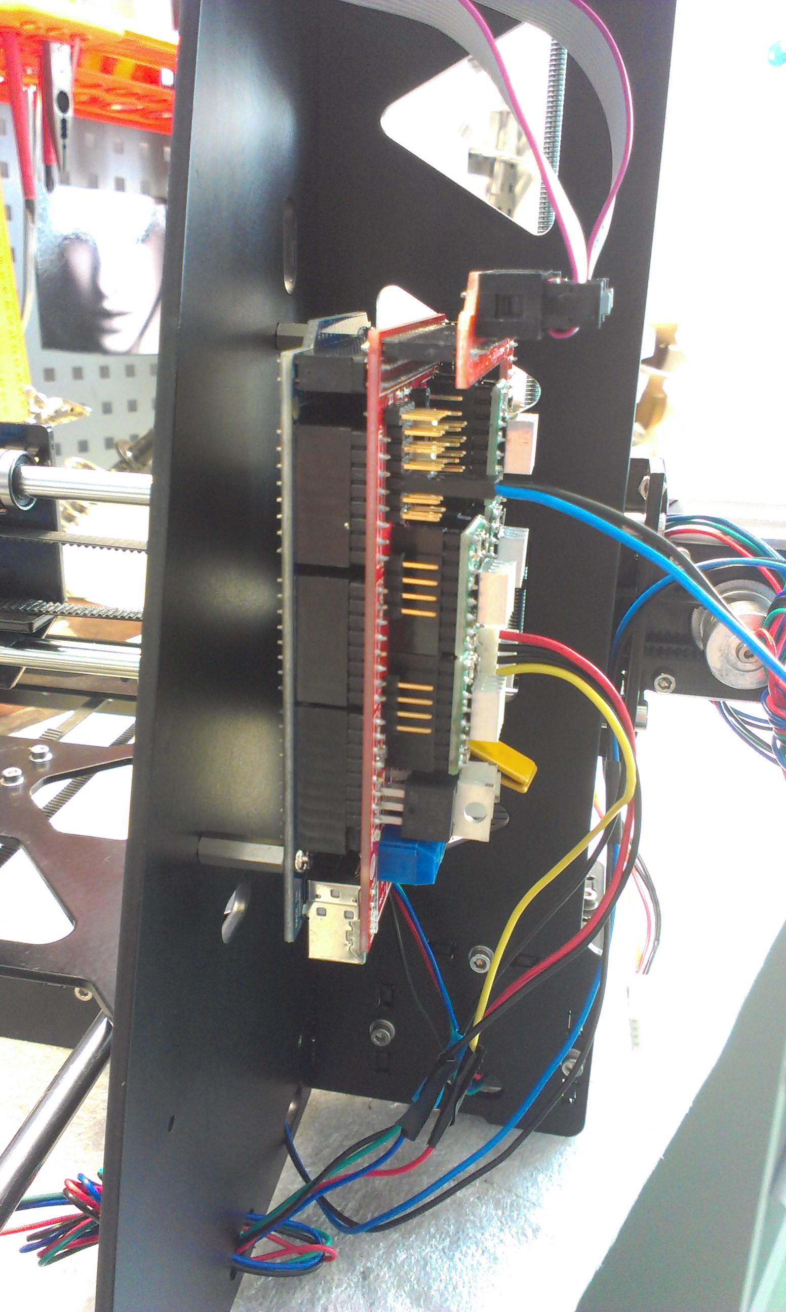

Тоже потихоньку собираю свой, пока голову ломаю, куда закрепить движок удаленной подачи и концевики. Буду признателен за любые идеи.
ЗЫ. А вообще рама от mz3d конечно массу недостатков имеет. Взять хотя бы отсутствие механизмов натяжения ремней на обеих осях, фиксацию валов и мест крепления тех же концевиков.

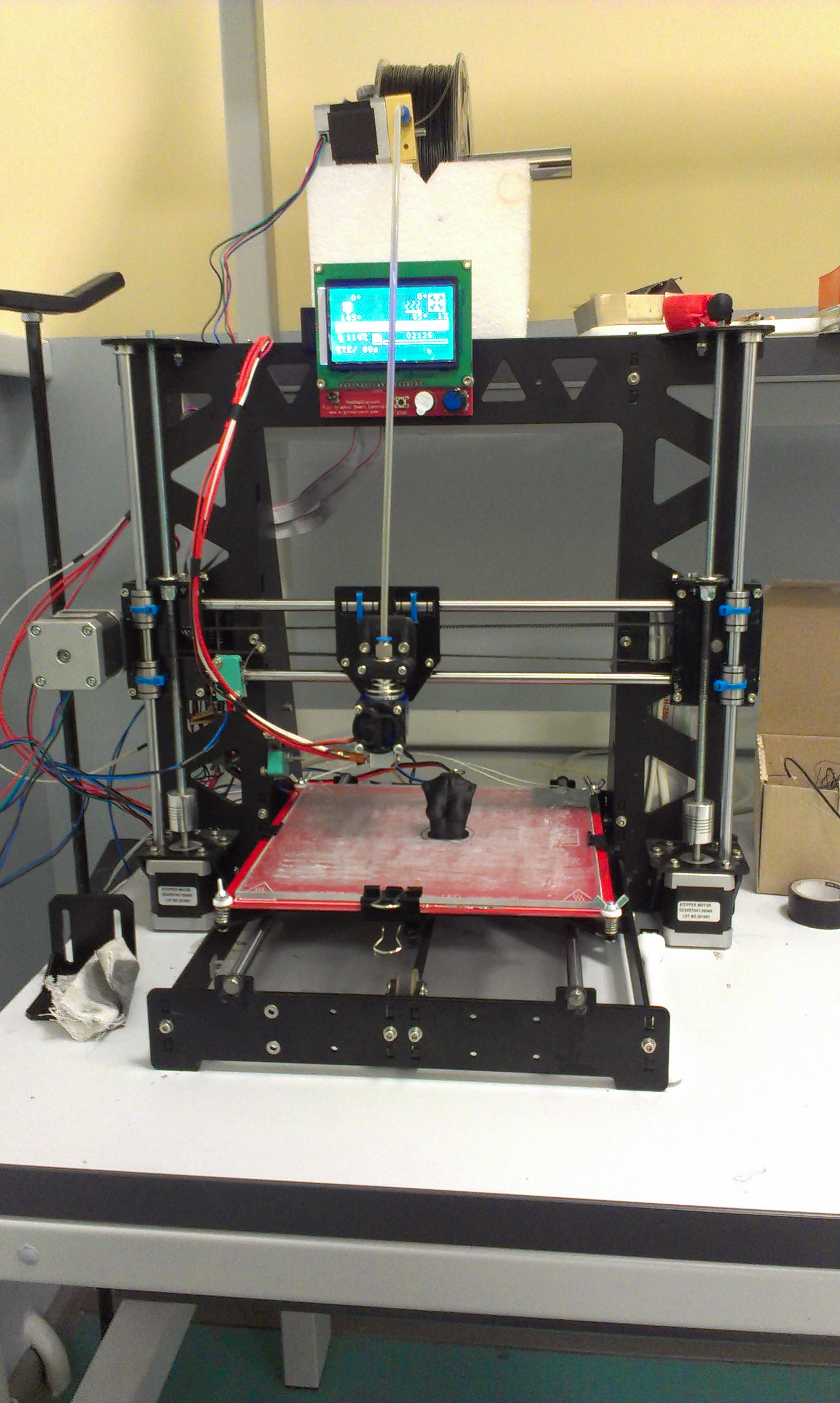

Всем огромный привет!!!
Вобщем запустил я принтер только перед Новым Годом. Более менее настроил только недавно)))
Для отчета.
Нравится - что он всетаки печатает!
Ненравится - не предусмотрино куча мелочей
Что сделал бы подругому - да почти всё буду переделывать, потихоньку)))
Первая &quot;готовая&quot; фигурка))) до НГ. Изготавливалась специально для форума)) (4274 просмотра) <a class='original' href='./download/file.php?id=70136&mode=view' target=_blank>Загрузить оригинал (734.63 КБ)</a>
Первая "готовая" фигурка))) до НГ. Изготавливалась специально для форума))
Сам принтер в нынешнем состоянии (4274 просмотра) <a class='original' href='./download/file.php?id=70137&mode=view' target=_blank>Загрузить оригинал (767.64 КБ)</a>
Вот как печатает щас.<br />Скорость 110<br />Сопло вроде 0.3)))<br />Слой 0.1<br />Температура 240/90 (4274 просмотра) <a class='original' href='./download/file.php?id=70138&mode=view' target=_blank>Загрузить оригинал (1 МБ)</a>
Скорость 110
Сопло вроде 0.3)))
Слой 0.1
Температура 240/90

абс? а чем стол намазан? один раз навсегда?
Нубило
Сообщения: 533
Репутация: 107
Настоящее имя: иван
Откуда: Мос. обл.
Re: тридэ принтер
Сообщение Нубило »
Да, абс. У меня сначало было стекло в пол стола, от какого-то старого советского прибора, так к нему раствор абс лип намертво, щас обычное стекло, намазано бумажным клеем. Клей держится на твердую 5. Ненадо каждый раз мазать и деталь после остывания стола снимается без усилий, на горячую тяжеловато.
pup
Сообщения: 673
Репутация: 11
Re: тридэ принтер
Сообщение pup »
хм. бумажный -это жидкое стекло или пва-карандаш?
я зачем-то карандашные мазюкания смываю и заново намазываю.
вчера несколько штук разных печатал - есть мысль обзавестись несколькими стеклами :-) чтоб не ждать остывания.
а вообще научиться бы по-простому менять положение детали на столе: напечатал фигнюшку в центре стола, приспичило тут же вторую напечатать - не снимая первой вторую в трёх сантиметрах начал печатать...
