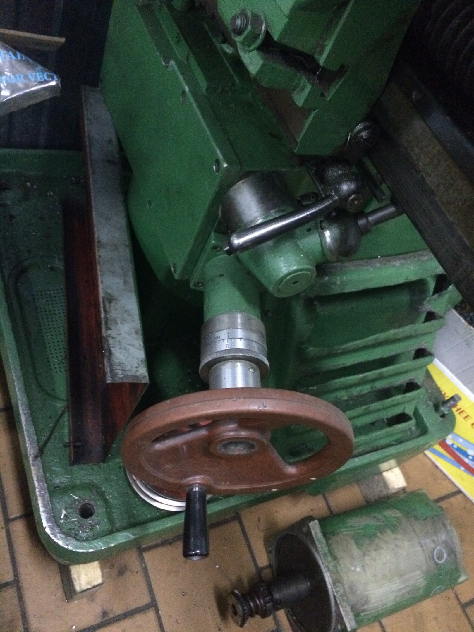

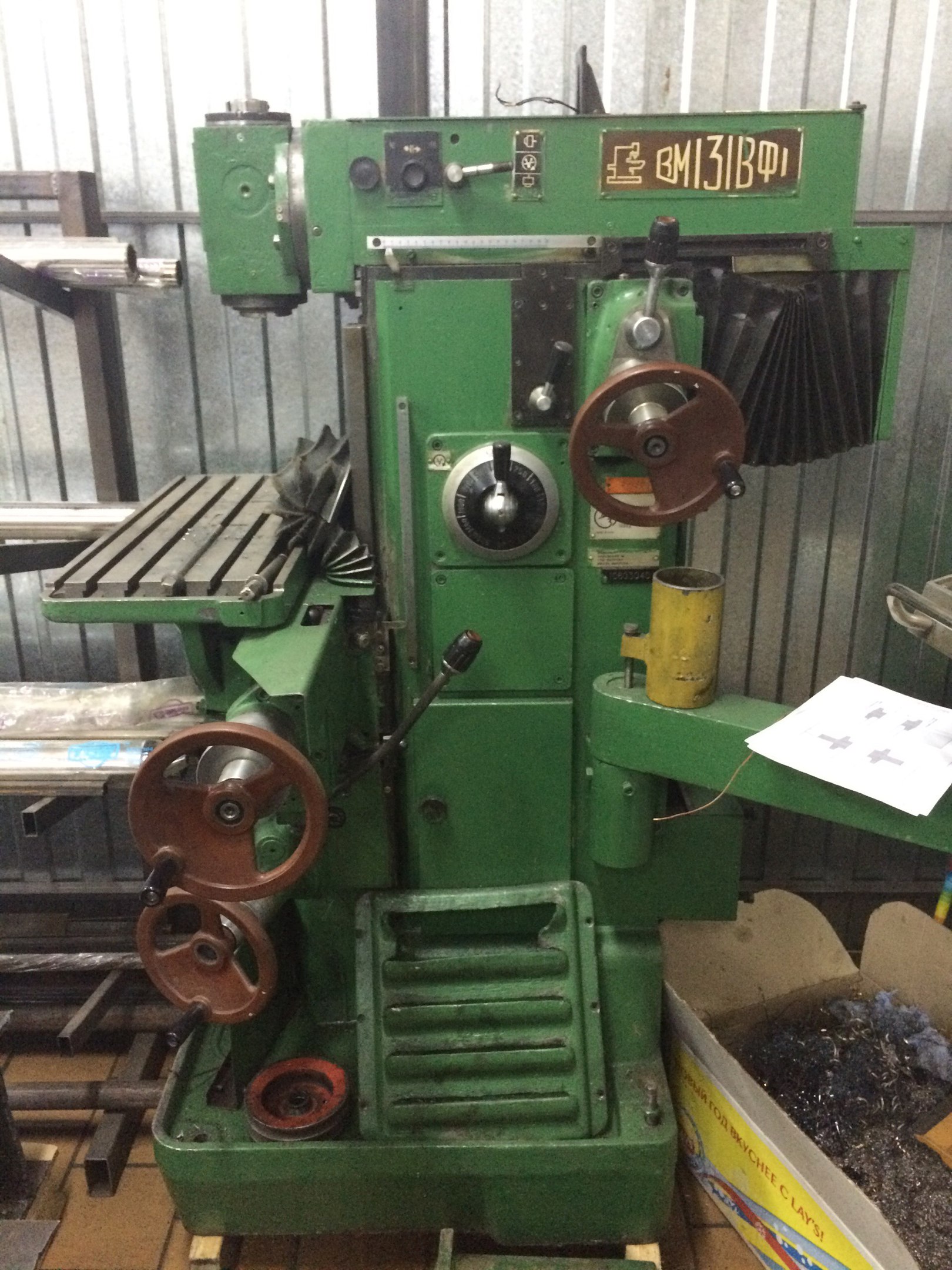

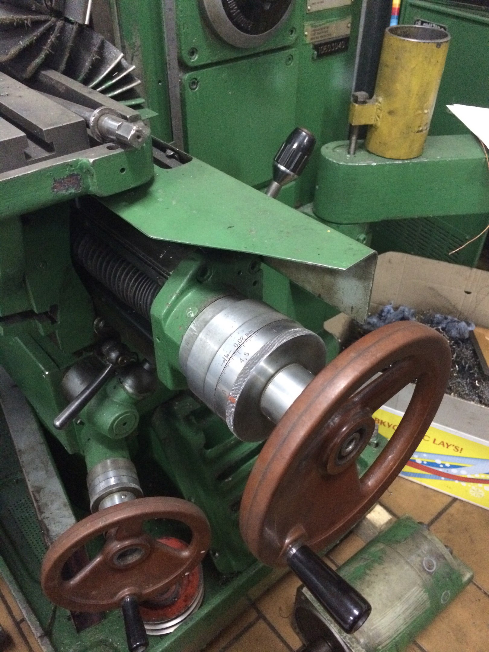

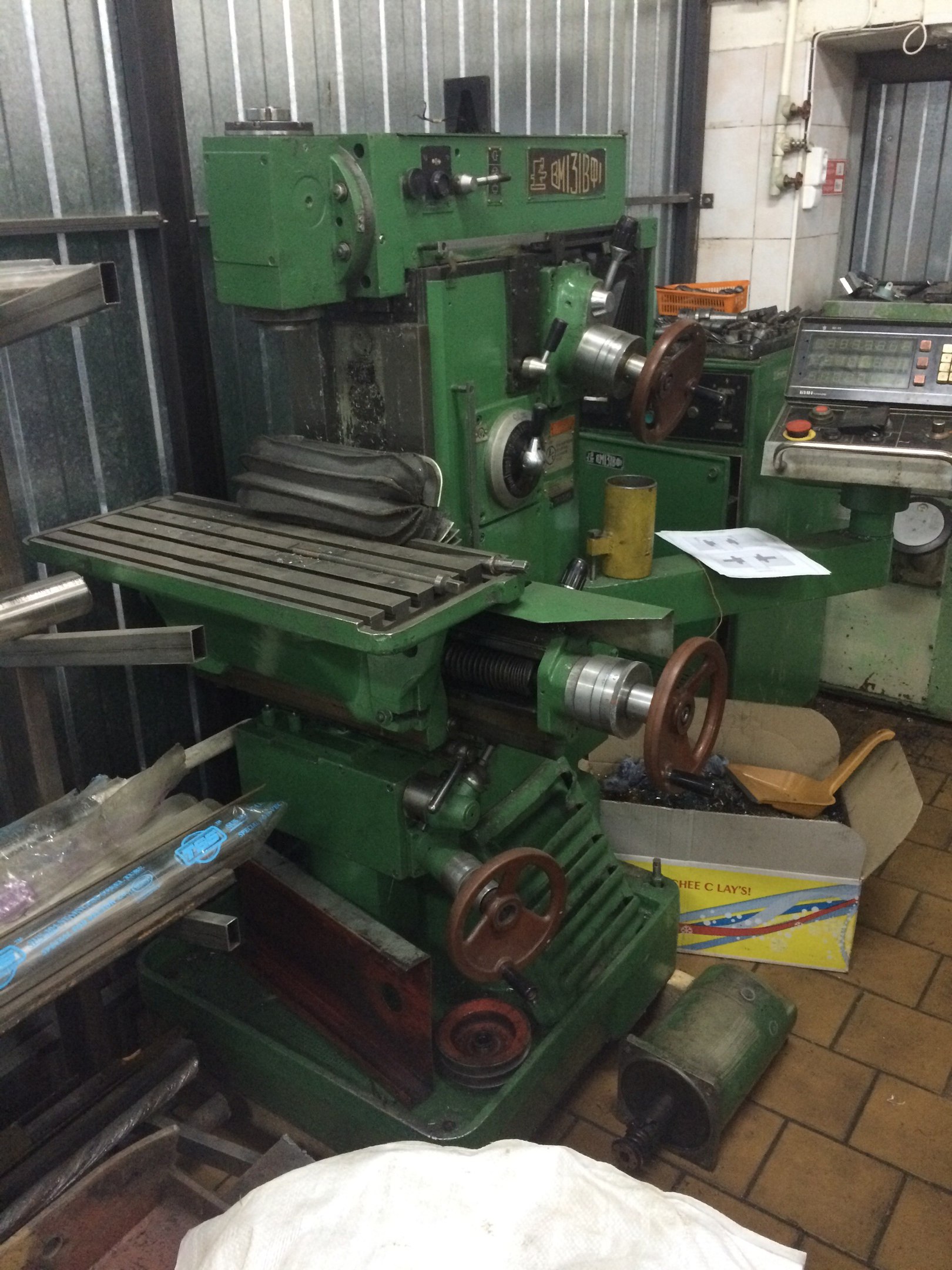

Всем, приветы.
Ребята, подскажите пожалуйста. Возможно из зеленого динозавра сделать станок с ЧПУ? :hehehe: :good:
Все заранее спасибо!
1.jpg (9068 просмотров) <a class='original' href='./download/file.php?id=70079&mode=view' target=_blank>Загрузить оригинал (530.6 КБ)</a>
2.jpg (9068 просмотров) <a class='original' href='./download/file.php?id=70080&mode=view' target=_blank>Загрузить оригинал (581.45 КБ)</a>
3.jpg (9068 просмотров) <a class='original' href='./download/file.php?id=70081&mode=view' target=_blank>Загрузить оригинал (581.06 КБ)</a>
4.jpg (9068 просмотров) <a class='original' href='./download/file.php?id=70082&mode=view' target=_blank>Загрузить оригинал (581.8 КБ)</a>
5.jpg (9068 просмотров) <a class='original' href='./download/file.php?id=70083&mode=view' target=_blank>Загрузить оригинал (534.54 КБ)</a>

Как мне объяснили, станок стоял в экспериментальном цехе, станок очень мало работал.
Когда станок покупали, его смотрел слесарь. Сказал износа почти нету.
Детальное фото добавлю позже.
Шпиндель живой, С мотором что то было, не знаю что. В моторе что то там шлифанули, восстановили, и он заработал :D
Есть только одно но, причем это на всех осях, когда штурвал крутишь, есть свободный ход.
То есть чтобы стол начал двигаться, нужно на 10 градусов повернуть штурвал, и стол только потом начинает двигаться. Так же в обратную сторону.
Если не понятно объясняю, видео сниму.
Какие сервы посоветуете?
Куда вообще копать начинать? :)
