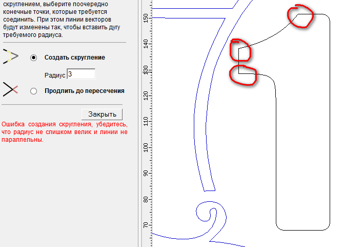

как доработать вектор, чтобы потом при обработке по внешнему и по внутреннему контуру получить фигуру и отверстие одинаковыми и вставить друг в друга, предполагаемая фреза для обработки 3мм, размер фигур 250*250

функция скругления углов не всегда прокатывает

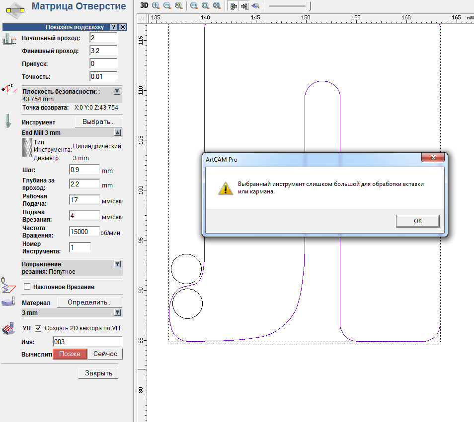

разобрался со скруглением ( скругление делал 1,7мм , резать буду 3мм) , новый затык, ругается арткам

elektrik12v писал(а):функция скругления углов не всегда прокатывает
в чем затык был? в углах больше 90 градусов?

слишком близко углы, один скругляется автоматом, а в другой врисовываеш круг и ножницами отрезаеш лишнее. А иногда поругается и сам раза с 3 скруглит

elektrik12v писал(а): А иногда поругается и сам раза с 3 скруглит
странно, обычно такое бывает когда софт криво встает
