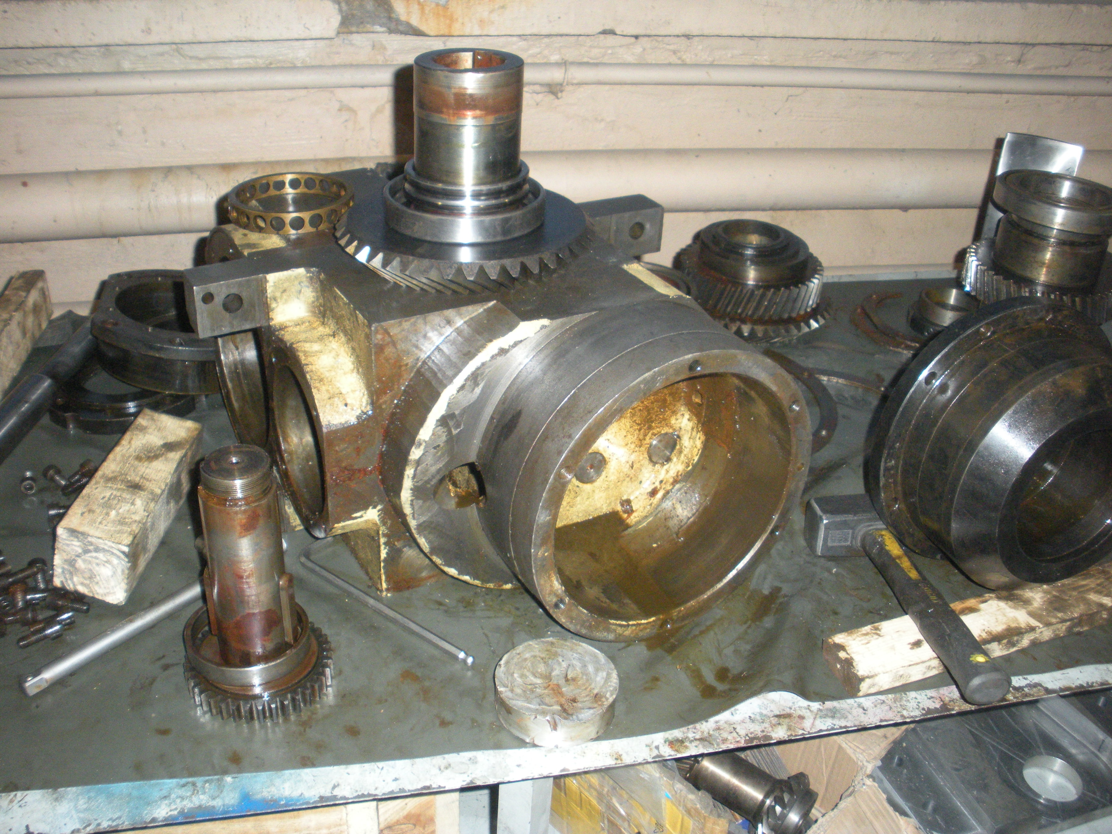

Изначально шпиндель немного гудел, после стало еще хуже, вибрация, писк, разобрал, а там... Подшипники ржавые, без смазки, один из радиально-упорных не правильно стоял, шестерни гуляли вдоль оси.

На очереди вал.
