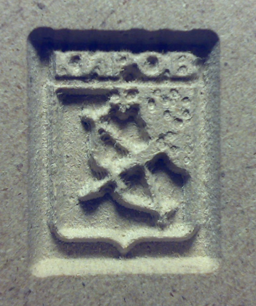

сегодня провел тестовую гравировку.
но косячки видны . как с этим бораться ?

master_70 писал(а):но косячки видны . как с этим бораться ?
проходят черновую обработку, потом берется фреза поменьше и шаг меньше и вперед на чистовую
попробуем
тут размер маленький . для пробы 22х27мм всего
время обработки было 6 минут
