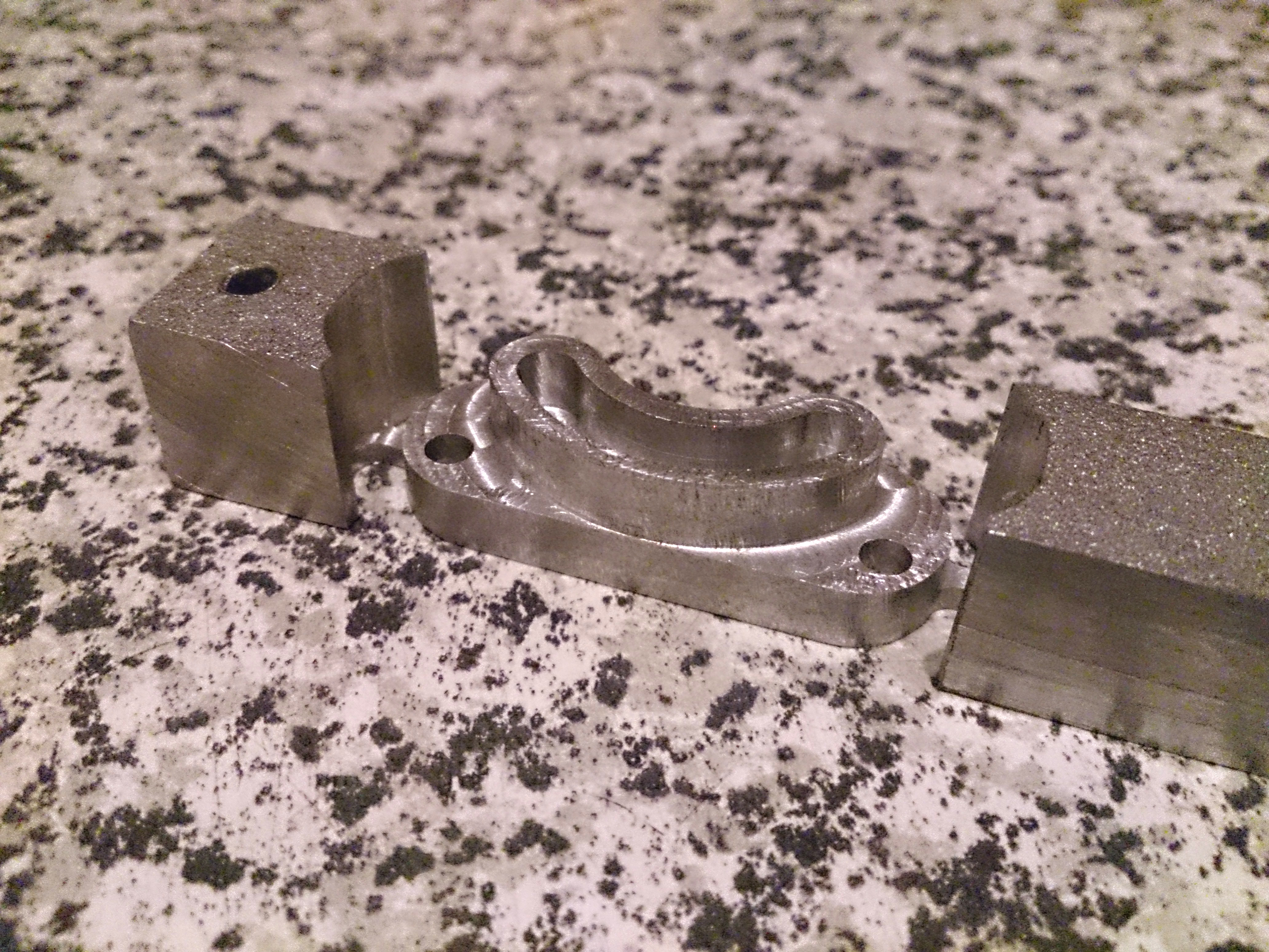

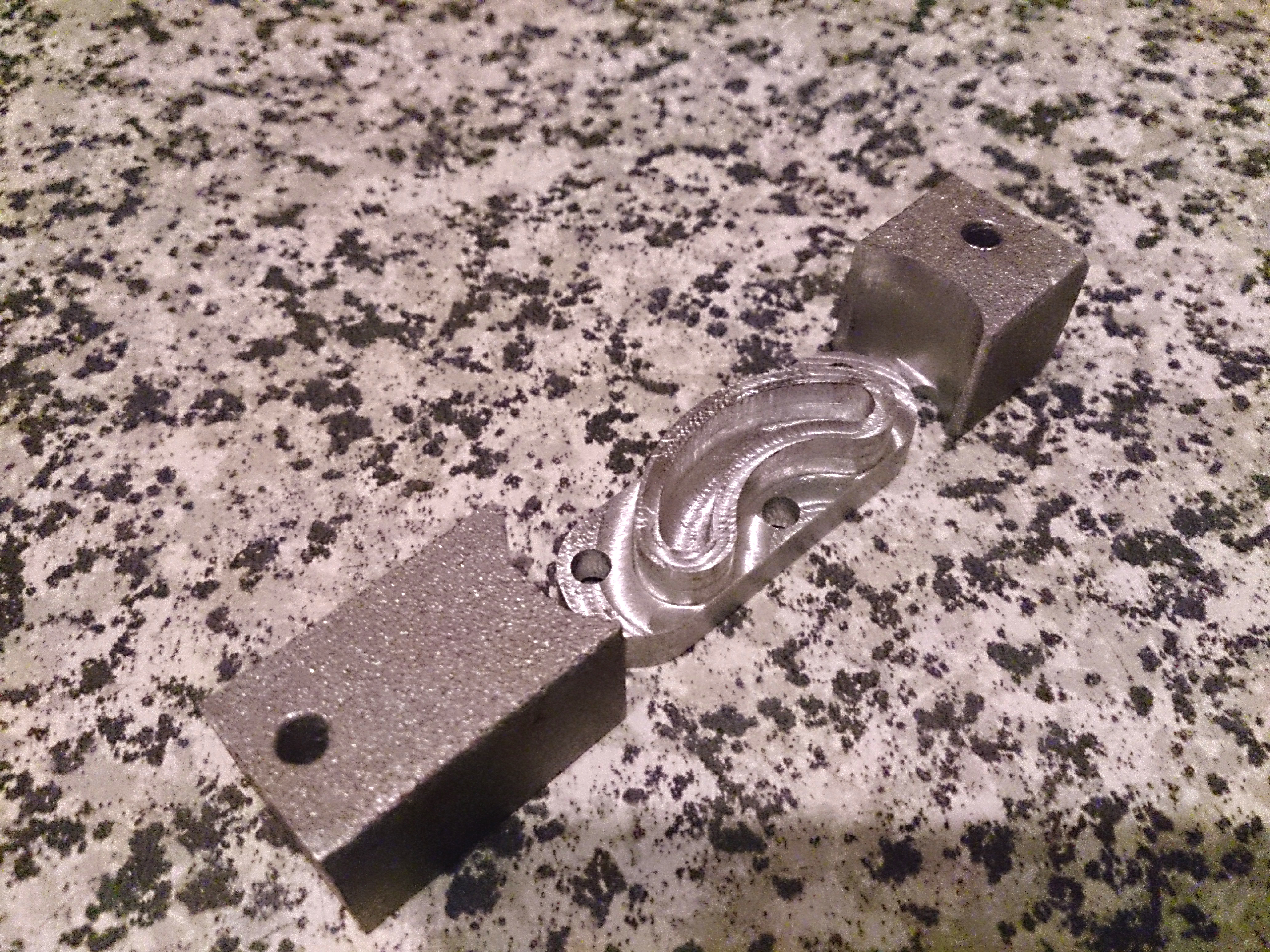

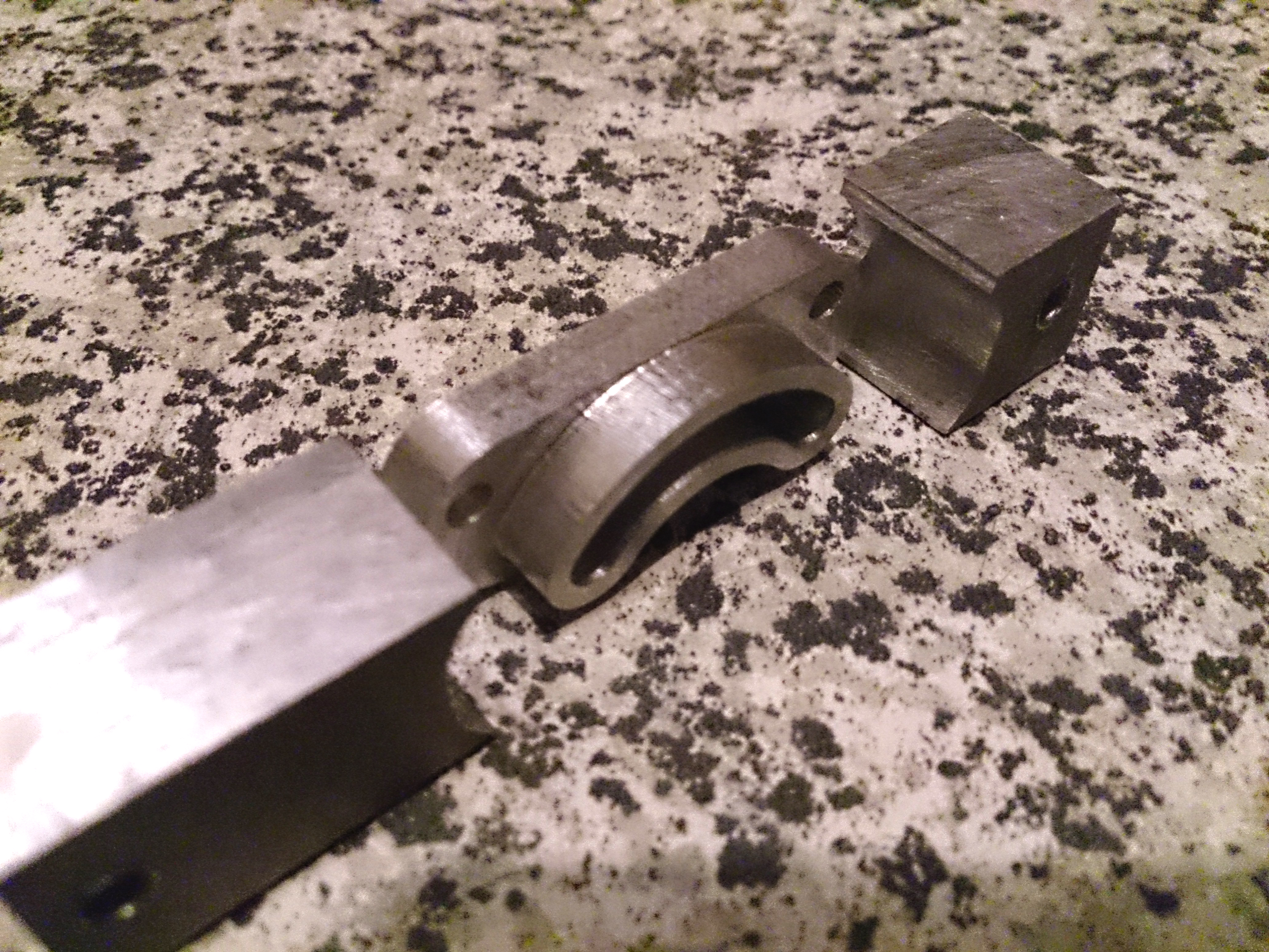

Ещё спросить хочу, по поводу обработки дюраля. станок весь фанерный, но достаточно жёсткая конструкция.
попробовал обработать заготовку - фреза 3мм однозаходная, флейта. снимал по 1 мм. сож. 18000об/мин
DSC_0458.JPG (12417 просмотров) <a class='original' href='./download/file.php?id=69530&mode=view' target=_blank>Загрузить оригинал (7.9 МБ)</a>
DSC_0459.JPG (12417 просмотров) <a class='original' href='./download/file.php?id=69531&mode=view' target=_blank>Загрузить оригинал (7.22 МБ)</a>
DSC_0461.JPG (12417 просмотров) <a class='original' href='./download/file.php?id=69532&mode=view' target=_blank>Загрузить оригинал (7.15 МБ)</a>
В отличие от обработки неметалов, звуки и вибрации от шпинделя при резке дюраля, наводят на мысль, что для подшипников шпинделя такие нагрузки не очень полезны, и сокращают их срок эксплуатации на много быстрее. там же какие-то керамические подшипники (мне так говорили) и стоят нормально.
вот я и думаю, стоит или нет ещё раз резать дюраль? или это из-за одной флейты, для металлов надо флейты три хотя бы..?

Не знаю какой у вас станок, но если
lmmnd9 писал(а):звуки и вибрации от шпинделя при резке дюраля
То режим
lmmnd9 писал(а):снимал по 1 мм. сож
Не для вас :) Скромнее надо быть, и звуки будут не такие тревожные, и чистота поверхности деталей будет лучше.
Как минимум в 10 раз скромнее :D
Сообщения: 5886
Re: срочно требуется консультация специалиста
У меня даже на жестком станке были чудовищные вибрации, пока шпиндель не поменял.
Что странно, тот на котором "зудело" был вполне себе брендовым от ет-рус, тот на который
поменял - безродный китаец.

всё понял. спасибо
