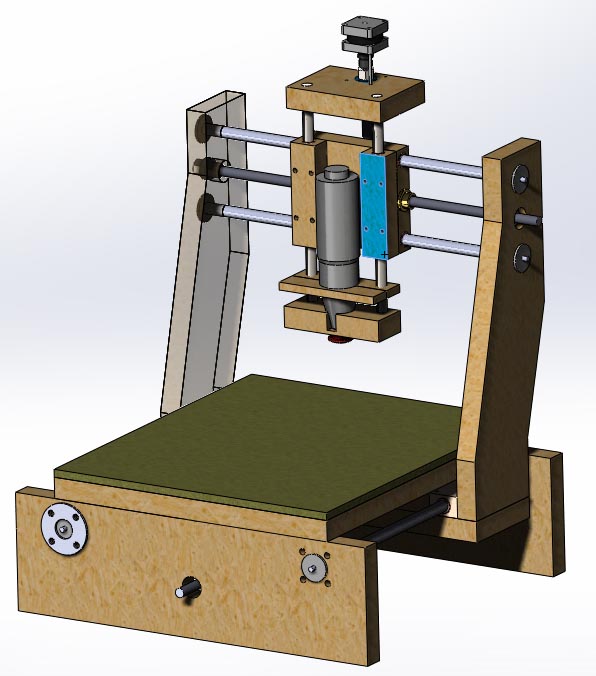

Для станочка из фанеры 27 мм, портального типа направляющие от принтера start nx1500 14 мм x 450 мм
за шаг поворачиваеться на 1.875 градума, т.е полный оборот за 192 шага
- Nick
- Мастер
- Сообщения: 21816
- Зарегистрирован: 23 ноя 2009, 16:45
- Репутация: 1735
- Заслуга: Developer
- Откуда: Gatchina, Saint-Petersburg distr., Russia
- Контактная информация:
Re: Какой ШД лучше EM-336 или Sanyo 103-550-0149
А какая будет передача?
Что будет станок делать?
velesik
- Новичок
- Сообщения: 9
- Зарегистрирован: 17 июл 2013, 12:49
- Репутация: 0
Думаю использовать строительную шпильку на 12, гранд букса с запрессованным с нее фторопластом для выборки люфта
Для начала хочу "ЛИЛЛАБУ Железная дорога икея" из вагонки выпиливать
Вот набросок пока.
Вот набросок пока.

Движки конечно слабенькие, но может и потянут. Основной проблемой будет скорость, на маленькой скорости фрезеровать по дереву хреново.

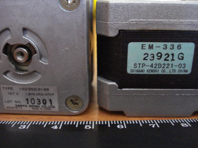

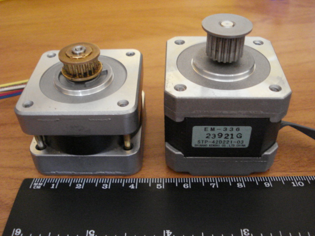

Вот фото движков
103-550-0149 6 выводов
em-336 5 выводов
em-336 5 выводов

ну размер у него 42мм это 1.7 дюйма - Nema17
. Действительно достаточно слабенькие моторчики. У них может возникнуть проблема с вращением винта, т.к. он достаточно толстый - больше рычаг трения о гайку и тяжелый - больше инерция.
У меня такие движки крутили шпильку M6.
А какой примерно размер рабочей области?

Вообще хотел 450 использовать по максимуму

Если кому интересно то EM-336 мощнее, получено эксперементальным путем

В этом вопросе можно еще по простому - на размер смотреть.
Т.к. ток и напряжение питания драйверов можно подобрать оптимально для любого мотора,
а от рассеивания тепла мотором никуда не деться. Чем больit мотор - тем лучше будет охлаждаться, тем большую мощность на него можно подавать и большую мощность от него получить.
