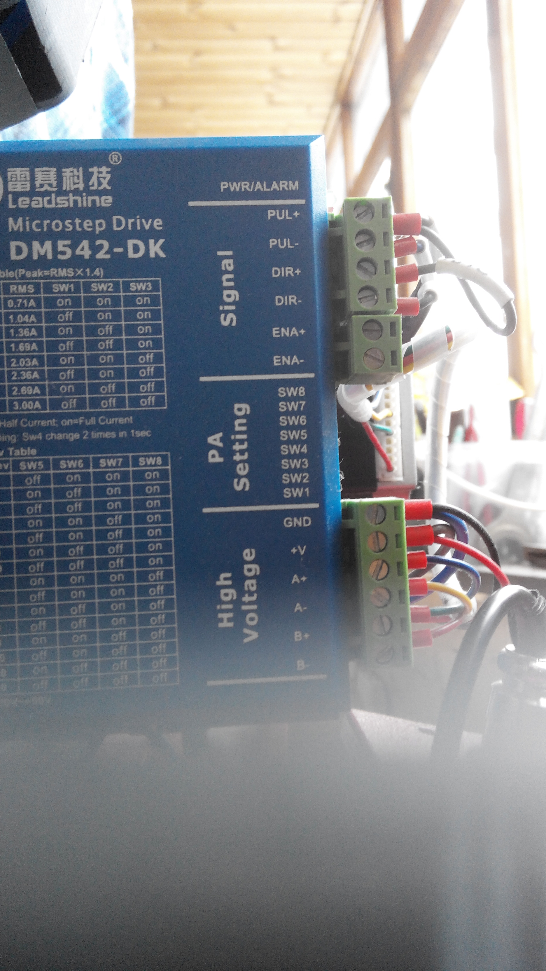

Здравствуйте, нужна помощь в настройке станка Sicono SIC-330, управляется NC-Studio, плата нц-шки "синяя", суть проблемы: во время работы особенно на малых подачах чувствуется вибрация при передвижении по всем осям, при обработки деревяшек и пластиков проблем нет, если пилить дюраль, иногда выкрашивается режущая кромка у фрез, при гравировке печатных плат у граверов 0.1мм иногда скалывается кончик, то есть передвижение по всем осям идет как бы микрорывками, на больших скоростях не мешает.
по всем осям ШВП и рельсовые направляющие.

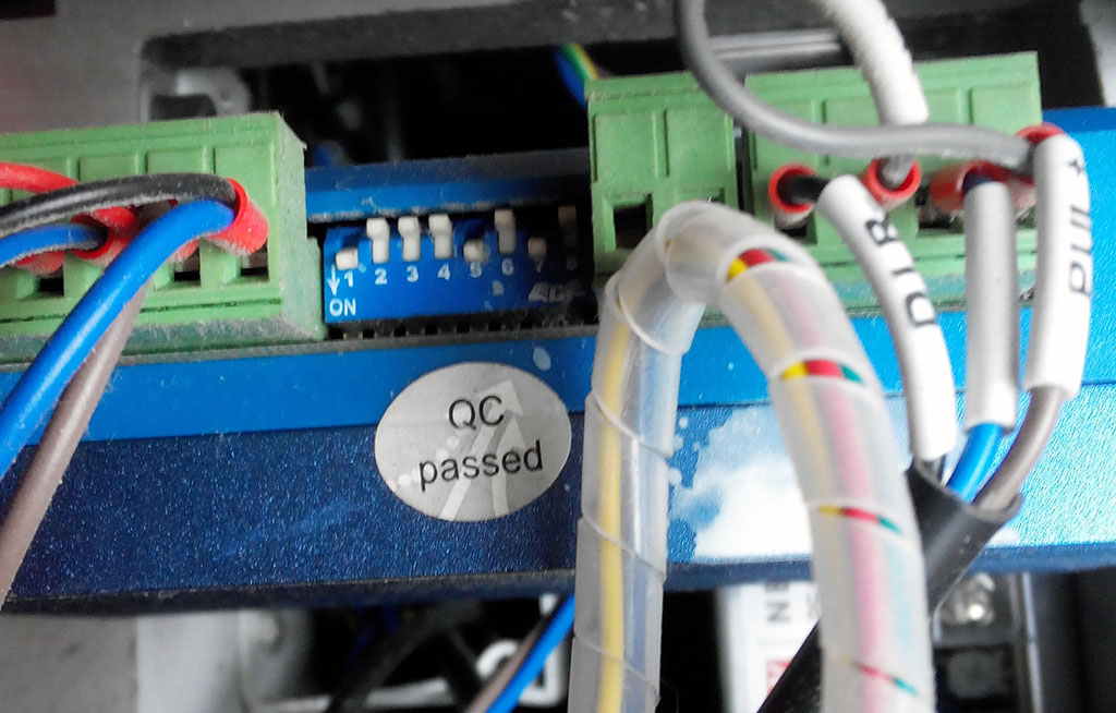

драйверы по всем осям Leadshine DM542-DK, настройки переключателей 1-on,2-off,3-off,4-off,5-on,6-off,7-on,8-off (микрошаг 20).

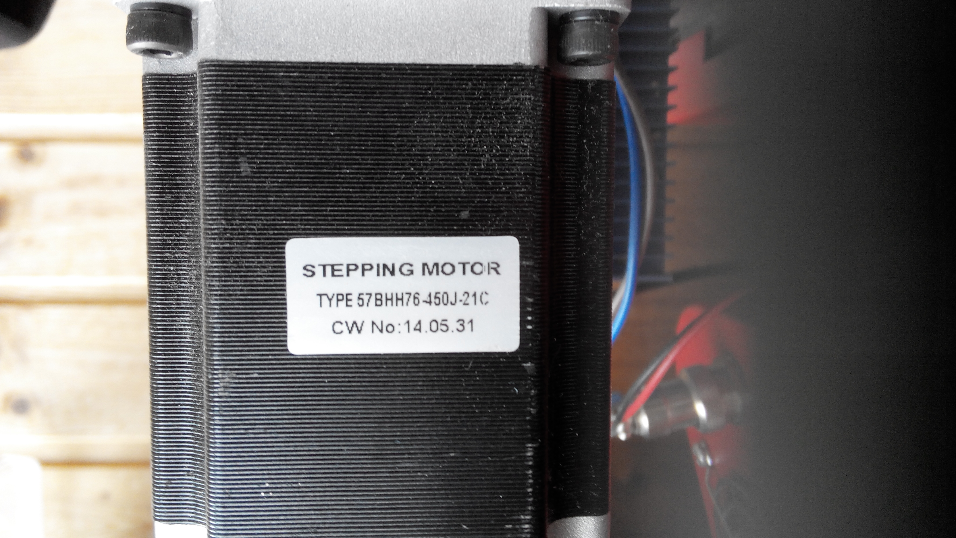

шаговики не понятно какие, по маркировке в гугле не находятся: 57BHH76-450J-21C
с чего начать решать проблему, что может помочь? замена драйверов\шаговиков? покупка платы типа StepMaster? не знаю как подступиться, опыта нет - в мозгах станков ковыряться раньше не приходилось, боюсь накосячить :) нужна плавная работа шаговиков на низких скоростях, сейчас судя по всему ихняя работа далека от оптимальной

exe писал(а):с чего начать решать проблему, что может помочь?
Найди мануал на драйвер, там возможно будет сказано нужно 4й переключить 2 раза быстро в течении 2 сек и тогда драйв сам настроиться ;)
exe писал(а):нужна плавная работа шаговиков на низких скоростях
Шаговик что крутит и как?

aftaev писал(а): Найди мануал на драйвер, там возможно будет сказано нужно 4й переключить 2 раза быстро в течении 2 сек и тогда драйв сам настроиться ;)
попробовал, 0 реакции, однако это сказано в мануалке от dm542, а у меня dm542-dk, на такой вообще ничего не нашел
aftaev писал(а):Шаговик что крутит и как?
подключил ничем не нагруженный шаговик от поворотной оси, тип шаговика такой же (57BHH76-450J-21C), работа сопровождается равномерным гулом, если держать в руках довольно ощутимо вибрирует.

Возможно медленно 4 переключатель дергаешь. Нужно два раза ВКЛ/выкл за секунду сделать. При этом двигатель на секунду должен пошуметь. Если такого не происходит есть вероятность что лидшайн ваш не лидшайн.

raddd писал(а):Возможно медленно 4 переключатель дергаешь. Нужно два раза ВКЛ/выкл за секунду сделать. При этом двигатель на секунду должен пошуметь. Если такого не происходит есть вероятность что лидшайн ваш не лидшайн.
еще раз попробовал, секундомера нету, но примерно 2раза за секунду уложился, быстрее не получается - 0 реакции :(

exe писал(а):0 реакции
Нужно учитывать что драйвер может быть уже настроенным, тогда отсутствие реакции будет вполне естественным.

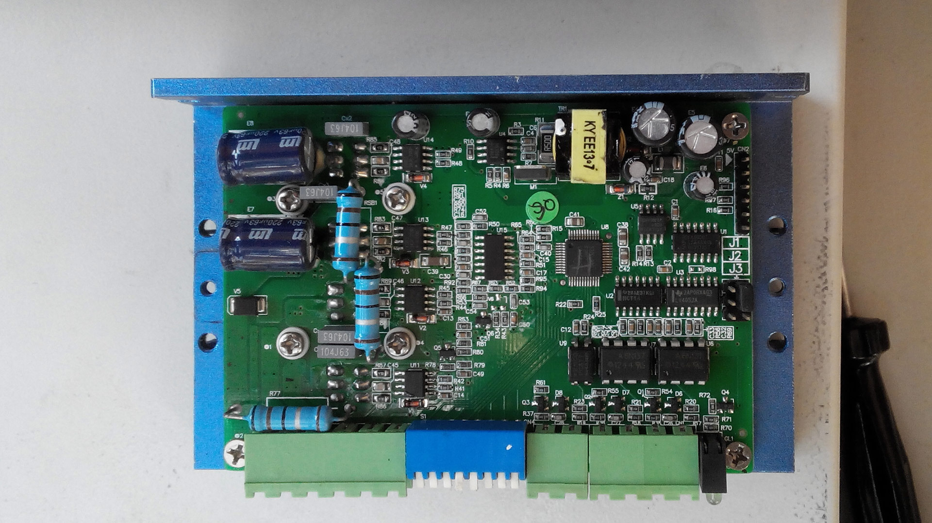

фото внутренностей драйвера, в общем я так понимаю драйвера левые?
2016121094602.jpg (2384 просмотра) <a class='original' href='./download/file.php?id=69431&mode=view' target=_blank>Загрузить оригинал (425.01 КБ)</a>
Сообщения: 3023
Re: настройка Sicono SIC-330
exe писал(а):я так понимаю драйвера левые?
Обычный китайский драйвер, которых полно на рынке продаж.
Этот, как и множество других, выпускается в Китае на каком-нибудь маленьком производстве. В принципе ничем не хуже именитых Leadshine драйверов. Только без возможности соединения с компьютером. Leadshine тоже выпускают простые аналоговые драйвера. Думаю, если заменить этот на аналоговый фирменный, то разницы практически не будет.

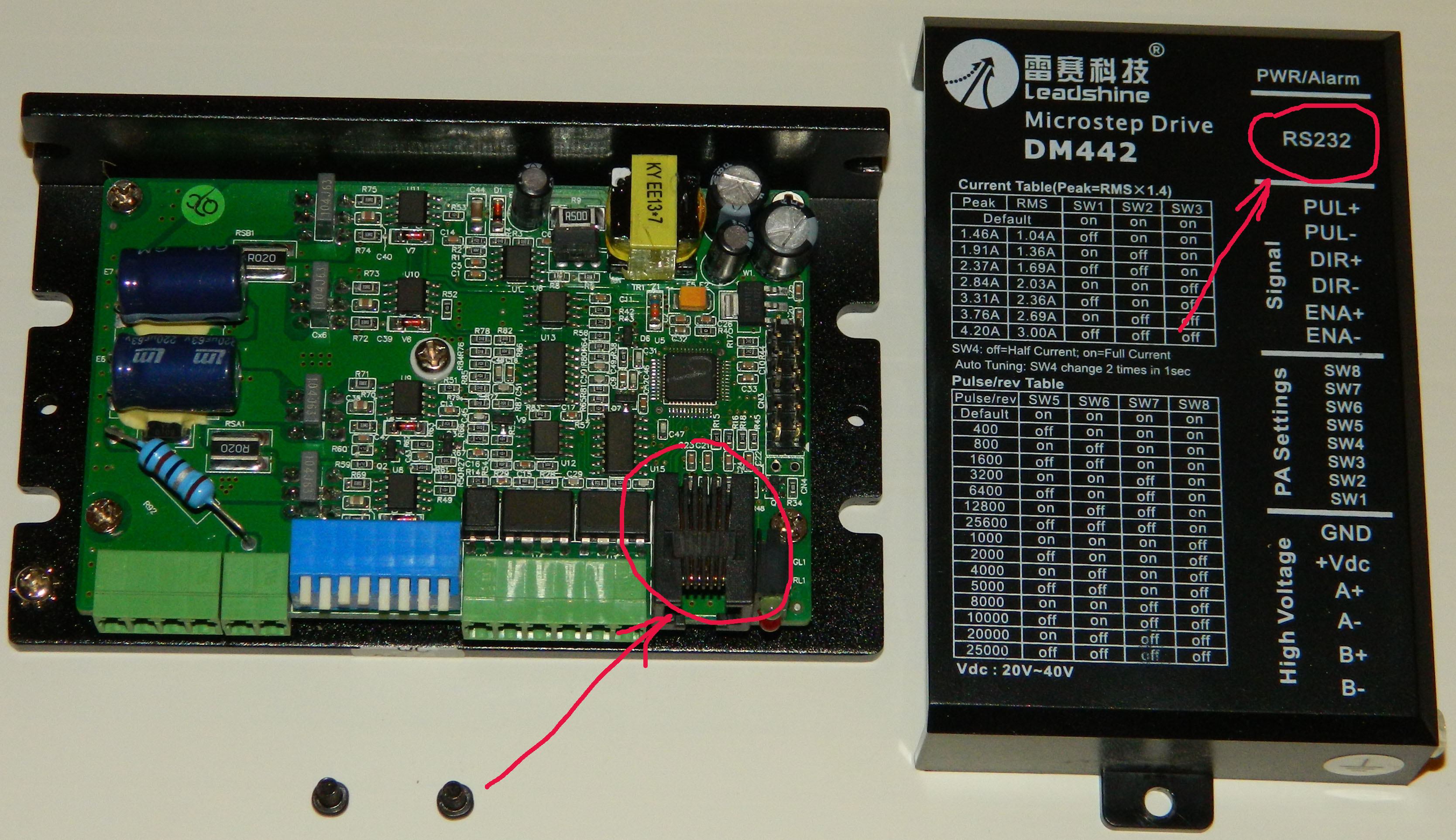

shalek писал(а):Только без возможности соединения с компьютером.
Вроде в правом верхнем углу есть разъём.
Что он делает?
Сообщения: 3023
torvn77 писал(а):Вроде в правом верхнем углу есть разъём.
Во мужик, а вот он - дерево!
DSCN4244.JPG (2375 просмотров) <a class='original' href='./download/file.php?id=69437&mode=view' target=_blank>Загрузить оригинал (991.3 КБ)</a>
torvn77 писал(а):Что он делает?
Стоит себе припаянный. На заводе, скорее всего, через него настройку делают или показания какие смотрят. Чего там настраивать, если детали все исправны.

А вдруг это RS порт и к нему прицепится стандартная софтина?
