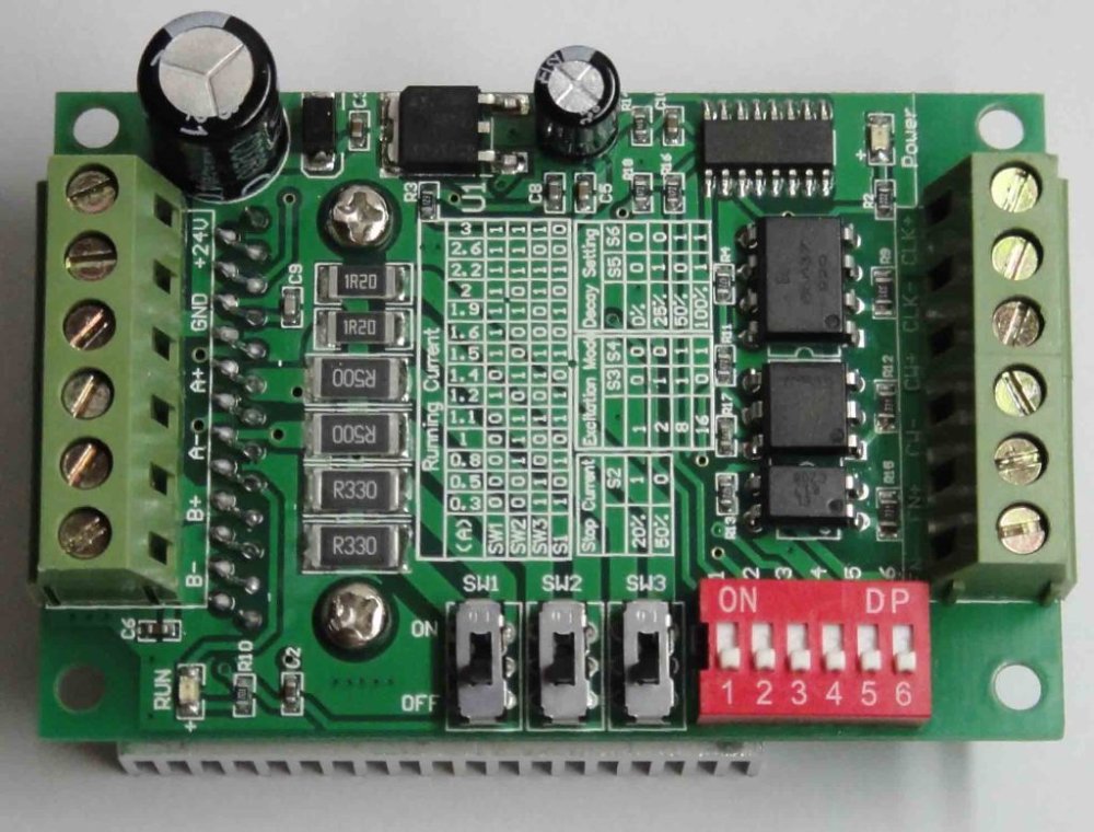

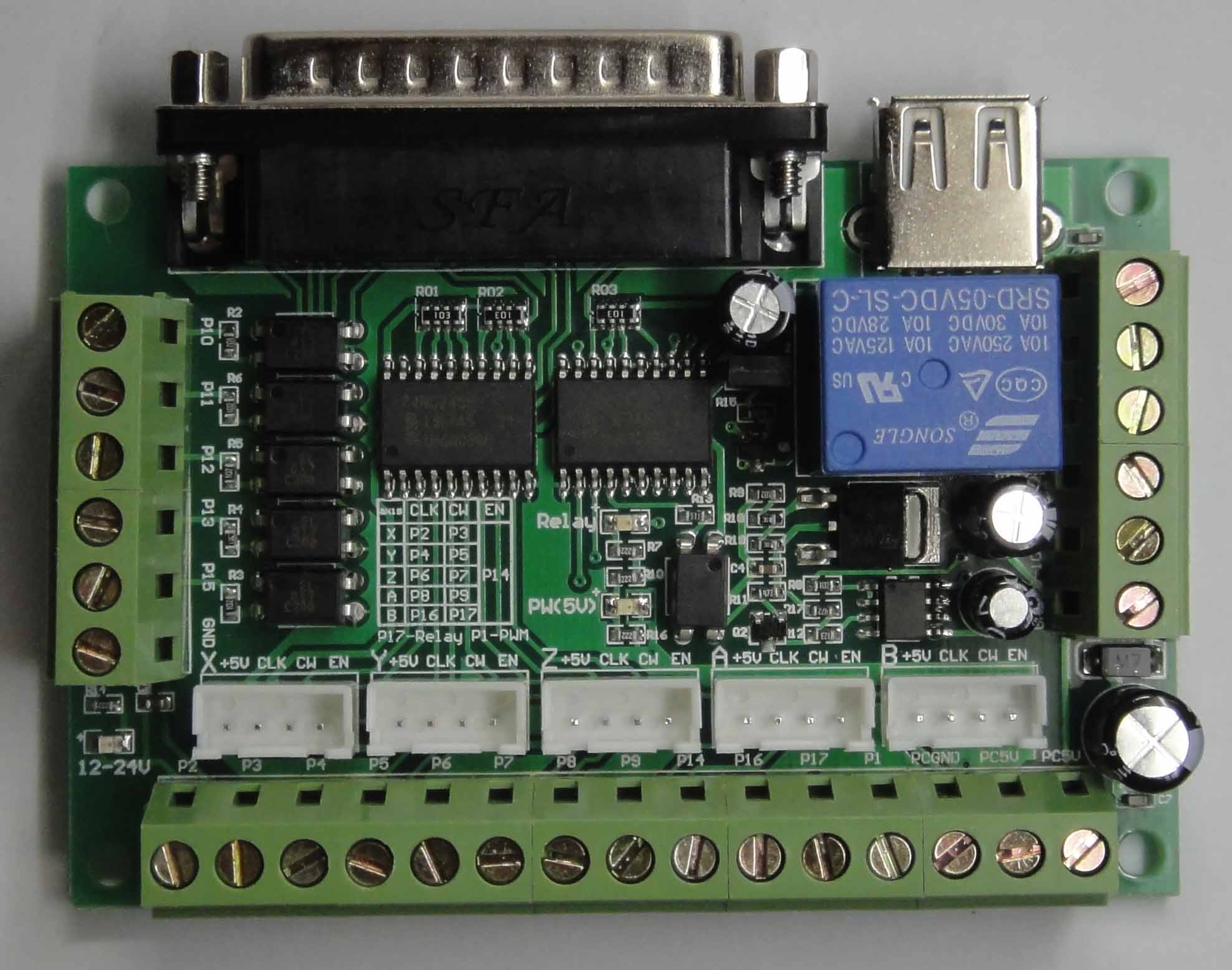

Здравствуйте,форумчане.Нужна помощь.
В общем я не очень силен в электронике :thinking: , и нужна ваша помощь.
Имеется интерфейсная плата Рис.1
Имеются драйвера TB 6560 3 шт. Рис.2
Блок питания 24V 300W (пока в пути,но скоро должен приехать)
Ну и двигатели шаговые 17HS8401 1.8A 0.52N.m.

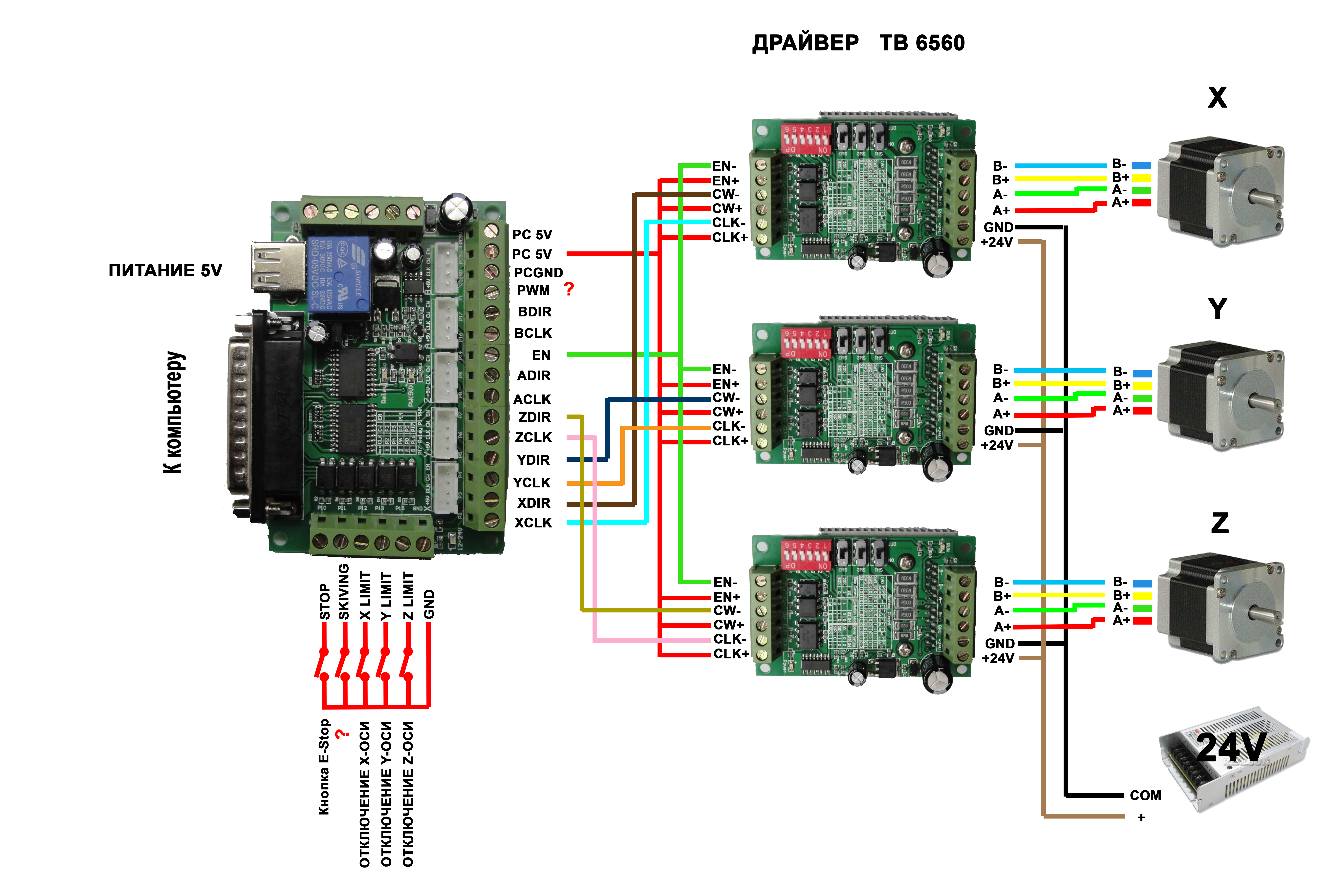

Короче нарисовал тут схему подключения всего этого железа Рис.3 Посмотрите пожалуйста правильно ли я собрался все подключать или может где ошибся (читал что эти драйвера не прощают ошибок). Все обозначения на схеме (картинке) возле плат брал с самих плат, некоторые с интернета, если нужно могу скинуть сюда картинки .
Я думаю что может еще кому нибудь пригодится такая схема кто не дружит с электроникой.
Чуть не забыл, на схеме отметил два контакта знаком вопроса,подскажите пожалуйста зачем они?

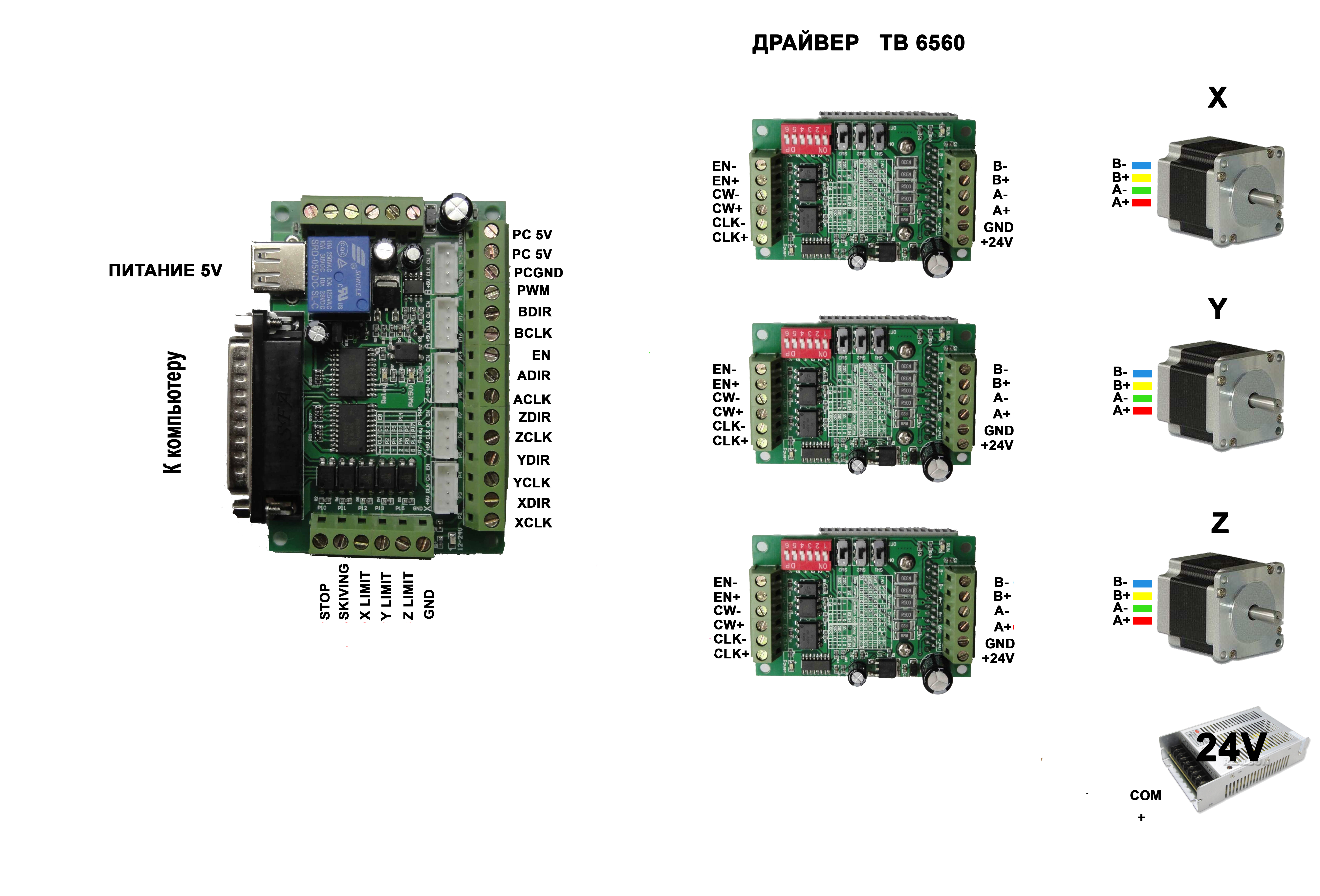

Может я все не правильно нарисовал поэтому кидаю еще одну картинку (Рис.4) может кто исправит мои ошибки.
Я думаю эта тема будет полезной для таких "специалистов" в электронике как я.
Заранее благодарю кто поможет разобраться в этой не простой (для меня) теме.

Правильно.

РЕКЛАМА писал(а):Драйвера и моторы правильно.
Это уже хорошо. Надеюсь блок питания тоже правильно подключил? Ну по логике + это плюс, а COM - это минус.

РЕКЛАМА писал(а):Правильно.
В смысле... :) Что все правильно я подключил?
Меня больше интересует подключение с интерфейсной платы на драйвера.
Может вы знаете за что отвечают выводы отмеченые красным знаком вопроса на Рис.3 ?

Все правильно, останется только вписать правильные настройки для ЛПТ.
Если на плате возле этого pwm написано P1 то это просто первый пин ЛПТ.
сама аббревиатура PWM это по русски ШИМ , широтно импульсная модуляция. Вероятно на этот пин может выводиться управление оборотами шпинделя.
У меня такая-же плата, только синего цвета, я еще с ней не разбирался серьёзно.

Всем кто помогал спасибо! Извиняюсь что так с задержкой отписался. Все подключилось все работает. Единственное с концевиками надо разобраться, но это не так важно пока.
