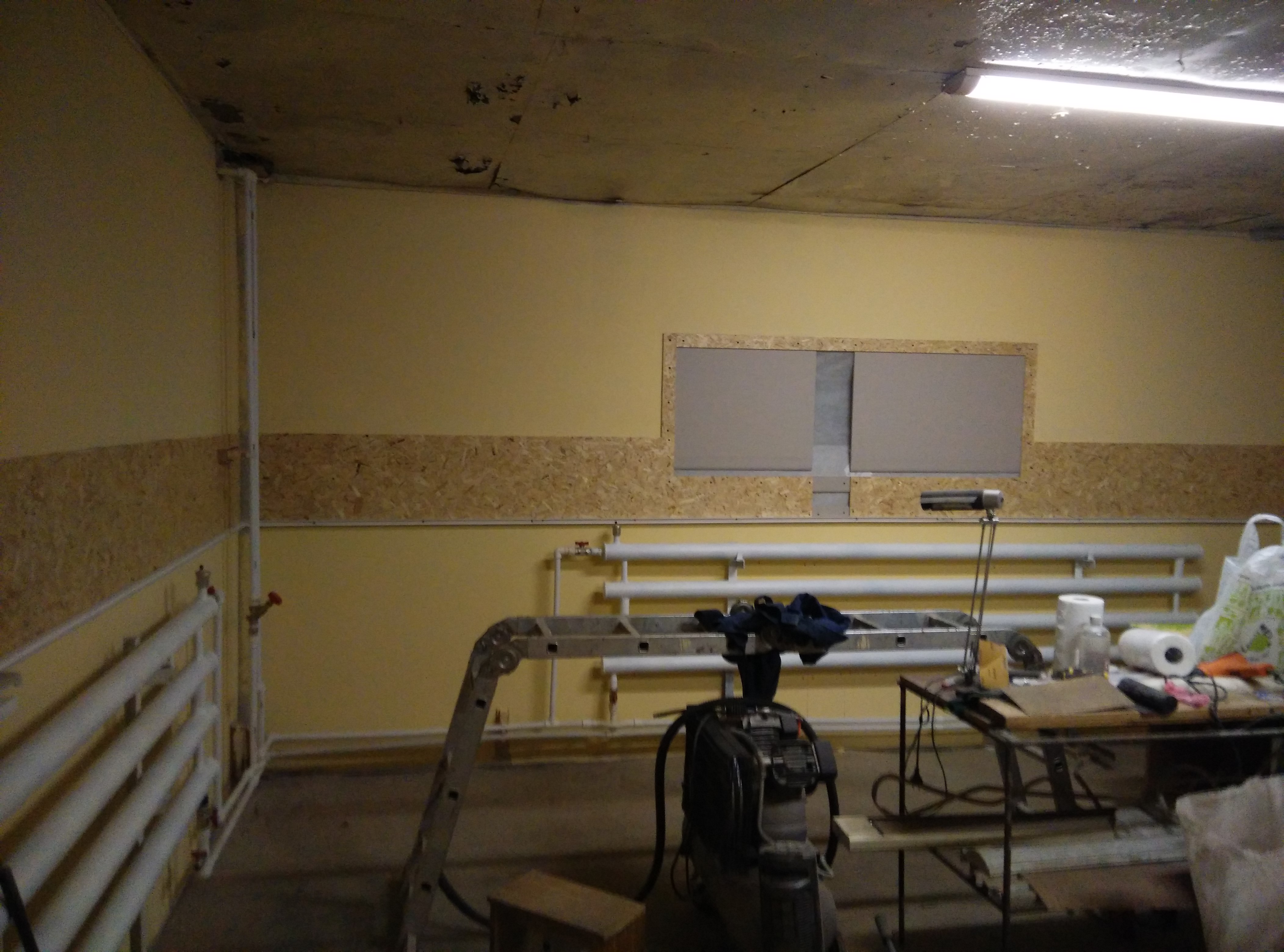

Процесс идет, конечно не совсем со станком, но к нему относится. Утепляю комнату где теперь буду базироваться :mrgreen:
IMG_20151122_205725.jpg (5938 просмотров) <a class='original' href='./download/file.php?id=64168&mode=view' target=_blank>Загрузить оригинал (1.61 МБ)</a>
IMG_20151122_205727.jpg (5938 просмотров) <a class='original' href='./download/file.php?id=64169&mode=view' target=_blank>Загрузить оригинал (1.58 МБ)</a>
IMG_20151122_205743.jpg (5938 просмотров) <a class='original' href='./download/file.php?id=64170&mode=view' target=_blank>Загрузить оригинал (1.55 МБ)</a>
IMG_20151122_205745.jpg (5938 просмотров) <a class='original' href='./download/file.php?id=64171&mode=view' target=_blank>Загрузить оригинал (1.52 МБ)</a>
Осталось решить вопрос с потолком (а то он теперь самый страшный :mrgreen: ) и дверкой. Так же планирую на неделе отлить площадки для станков (под Вектроник и будущий)

Stich писал(а):Утепляю комнату где теперь буду базироваться
Уютненько, а чем утепляете стены и потолок, что за помещение, подвал или...?

Atom42 писал(а): Уютненько, а чем утепляете стены и потолок, что за помещение, подвал или...?
Утеплял изнутри, конечно это не совсем правильно, но снаружи просто никак в данном случае. Пароизоляция + плита(технониколь 50мм)+гипсач. По технологии как советует производитель не получилось, стены совсем не ровные как у них в мануалах :hehehe: . Потолок не трогал, на втором этаже уже находятся два утепленных помещения (у одного из них пол это и есть мой потолок), поэтому смысла не было. Помещение это складские площади на работе. Раньше была мастерская как раз на втором этаже, но деревянный гуляющий пол надоел, теперь бетонный, да и плиту поднимать не надо :mrgreen: . Кстати с брезентом вместо двери около 18 градусов в помещении, на улице сейчас -20...-27, с дверкой думаю будет совсем шикарно. На неделе планирую отлить минифундамент/постаменты под существующий и новый станок.
Немного фото процесса...Также пришлось перенести электрощитовую.

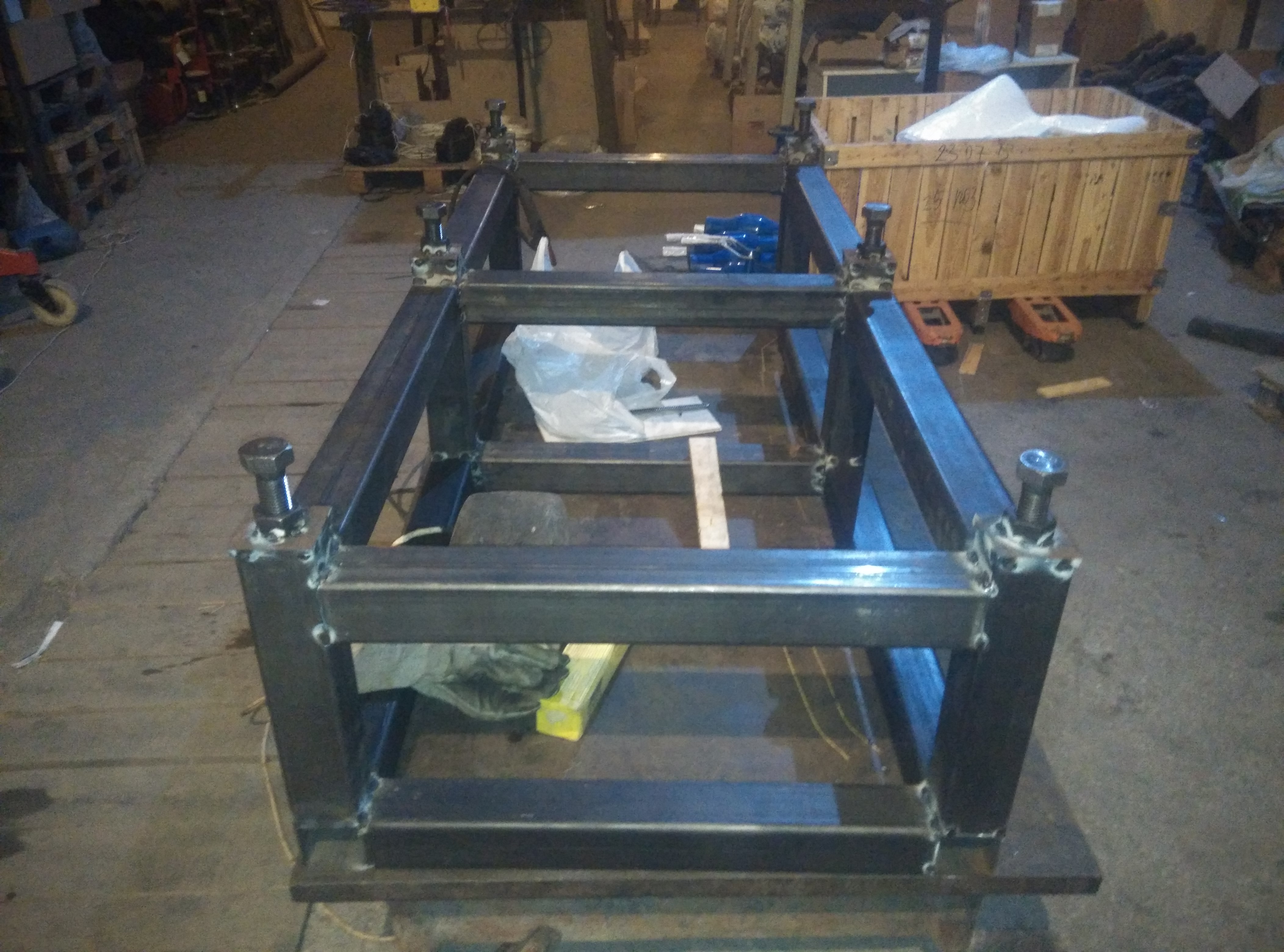

Переезд еще та задача :hehehe: До серв пока не добрался, зато получилось решить вопрос с тумбой.
Проф. труба 80х80, в основаниях ног болты М30 для регулировки.
Пока сильно не выставлял, лазерный уровень по угольникам разбег где то +-1мм по краям. От постамента/фундамента пришлось отказаться, так как загрузить на постамент для меня нереально :mrgreen:
Стоит ли крепить плиту ограничителями к тумбе?

Тумбу конечно сам не решился варить :mrgreen: , доверил знакомому с хорошим стажем, а сам буду тренироваться на уголках :D
