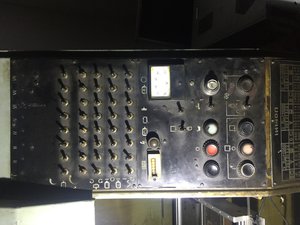

Добрый день!
Имеется токарный автомат с ЧПУ столом, но вот шпиндель никак не завязан на системе ЧПУ.
В данный момент обороты шпинделя регулируются через потенциометр.
Есть ли готовое решение "цифровой потенциометр" который уже в готовой цепи будет менять напряжение от 0 до 10в. и имел возможность подключения к плате расширения?
Просьба много не ругаться, в связи с отсутствием исполнителей решил заняться сам. Слово потенциометр я узнал пару дней назад ))

caspertools писал(а): который уже в готовой цепи будет менять напряжение от 0 до 10в. и имел возможность подключения к плате расширения?
чем управляешь станком? Мачем, LCNC или еще чем?
какая плата расширения?
можно еще напрямую управлять, через Modbus, конечно если частотник это поддерживает

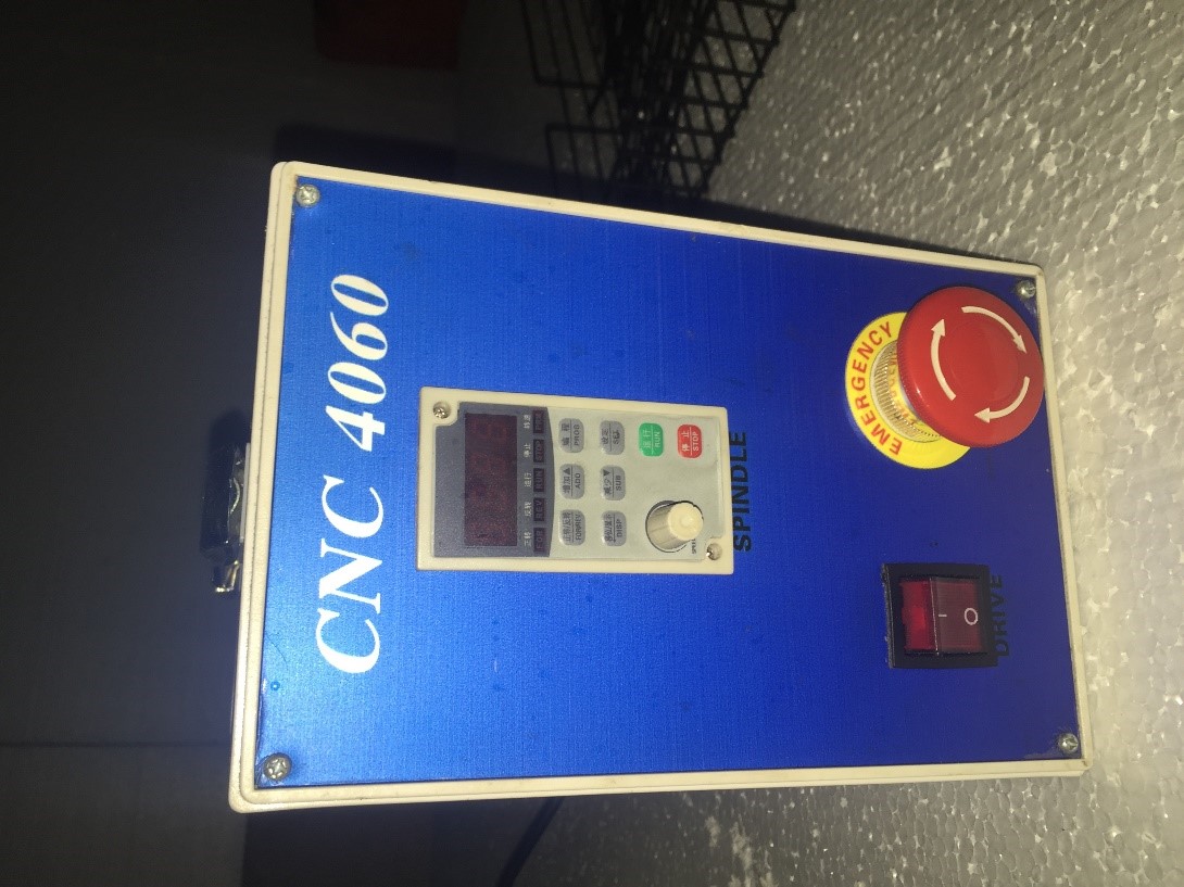

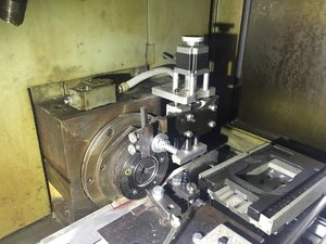

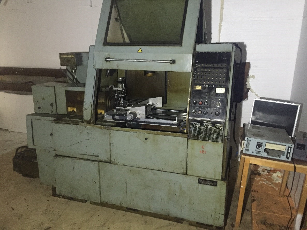

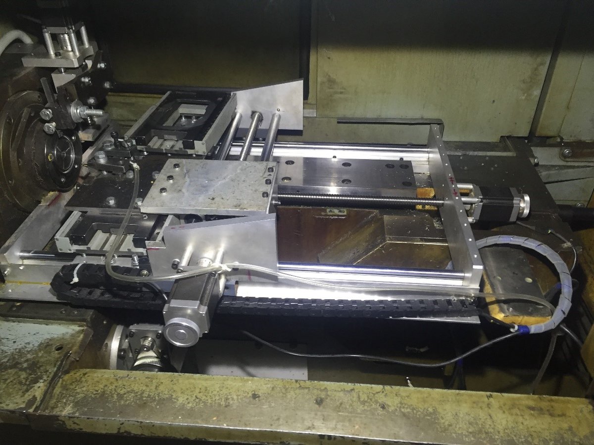

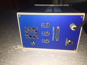

Вот такая китайская штука )) Внутри частотник имеется.

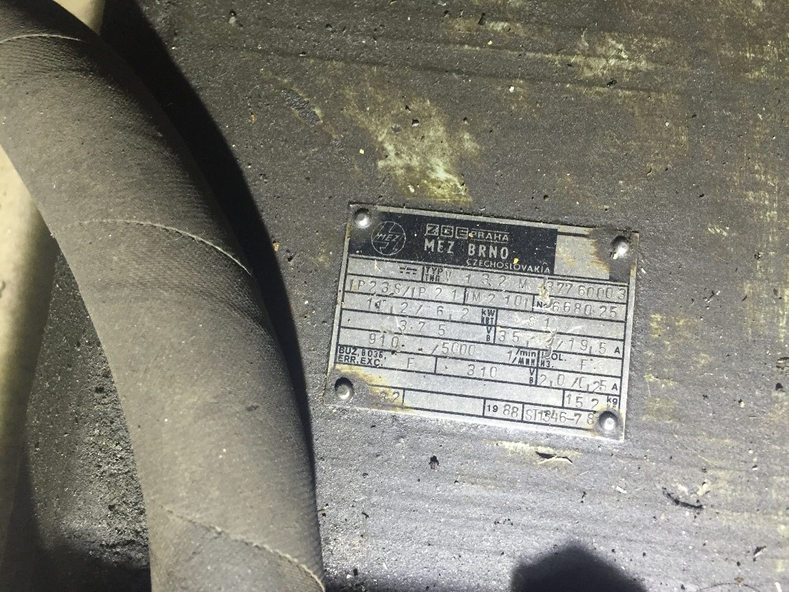

Я уже готов рассмотреть управление на прямую, вот боюсь знаний не хватит подключить. Двигатель там 11 кВ.

Сообщения: 6611
Re: Завязать шпиндель с ЧПУ.
AVK74 писал(а):Чет у меня такое чувство, что нет там вообще никакого частотника, а стоит коллекторник на 220В
если управление 0-10в, то полубому что-то есть :)
caspertools, нужно смотреть что в синей коёбочке
без контроля оборотов, про нарезание резьбы можно забыть, хоть метчиком, хоть резцом

Управляется оно наверно Мачем?
В частотнике наверняка есть RS-485, купить адаптер в комп, найти плагин для мача.
Если там 11 кВт мотор, частотник будет размером побольше всей коробочки. Или в коробочке только панель, а сам частотник в другом месте?

AVK74 писал(а):Управляется оно наверно Мачем?
Частотник внутри, он вообще не разу не принимал участие в шпинделе данного станка. Сама коробочка я так понимаю от китайского фрезерного станка. Завтра сфотографирую потраха.

Ну в таком случае вам этот частотник прийдется менять, т.к он не сможет крутить 11кВт двигатель.

мне одному кажется что там постоянник?
ПС даже не кажется, там даже напряжение возбуждения указано..

AVK74 писал(а):Ну в таком случае вам этот частотник прийдется менять, т.к он не сможет крутить 11кВт двигатель.
Нужно только менять напряжение в пульте управления от 0 до 10в (там идет потенциометр) Двигатель постоянного тока. Вот как он связан с потенциометром, я не знаю.

в общем ваша задача - понять какие сигналы вы может из ЧПУ вытащить..

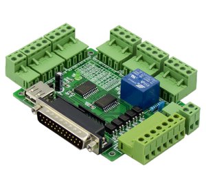

Может мне проще занова систему ЧПУ собрать? Какую лучше плату опторазвязки использовать? Сейчас пришла из Китая вот эта штука "Плата опторазвязки DXB-55 для подключения станка с ЧПУ"
Плата коммутации DXB-55 предназначена для подключения приводов станка с ЧПУ к LPT-порту компьютера под управлением Mach3, EMC2 и т.п., а также к другим IEEE1284-совместимым контроллерам, в т.ч. SmoothStepper, Kflop и др. DXB-55 использует напряжение питания 5В от USB-порта или внешнего источника, и дает возможность:
управлять 5 осями по протоколу STEP/DIR или CW/CCW
подключить 5 датчиков входных сигналов к оптоизолированным входам
управлять шпинделем, помпой СОЖ или иным устройством через силовое реле
Подключение драйверов по схеме с общим плюсом.
