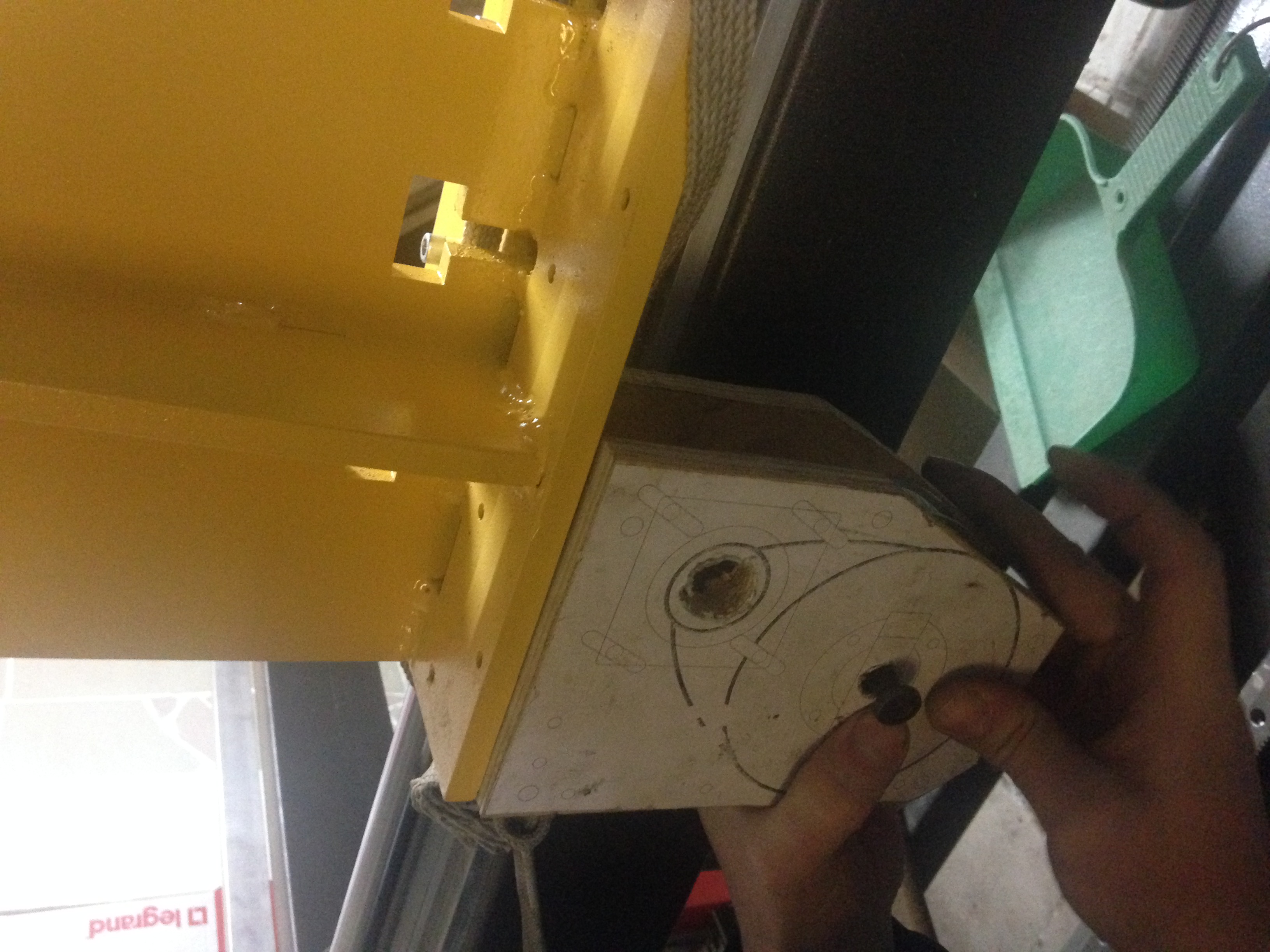

Вот сейчас мусолю варианты сборки редукторов для зубчатой рейки. Может подскажете что дельное?
Re: Чпу станок 2500 х 1400
редуктора придется подпружинивать.

Планирую исполнить редуктора что то типа этого
image.jpeg (4888 просмотров) <a class='original' href='./download/file.php?id=68425&mode=view' target=_blank>Загрузить оригинал (1.16 МБ)</a>
image.jpeg (4888 просмотров) <a class='original' href='./download/file.php?id=68426&mode=view' target=_blank>Загрузить оригинал (1.44 МБ)</a>
image.jpeg (4888 просмотров) <a class='original' href='./download/file.php?id=68427&mode=view' target=_blank>Загрузить оригинал (1.63 МБ)</a>
