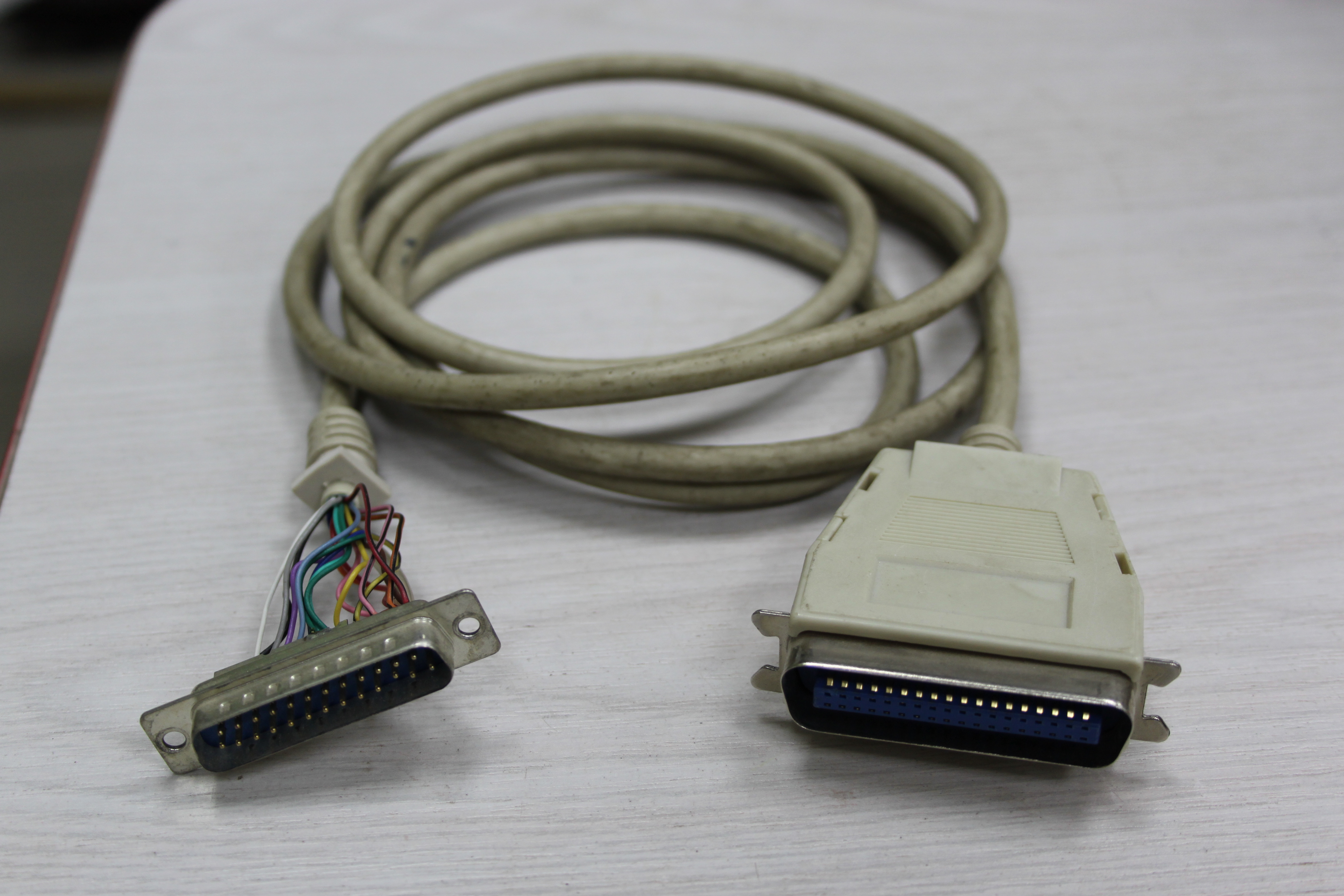

Ещё в догонку : LPT-кабеля нужного нет, сижу паяю вот из этого :
IMG_8658.JPG (1836 просмотров) <a class='original' href='./download/file.php?id=67937&mode=view' target=_blank>Загрузить оригинал (4.58 МБ)</a>
IMG_8660.JPG (1836 просмотров) <a class='original' href='./download/file.php?id=67938&mode=view' target=_blank>Загрузить оригинал (4.72 МБ)</a>
IMG_8662.JPG (1836 просмотров) <a class='original' href='./download/file.php?id=67939&mode=view' target=_blank>Загрузить оригинал (4.99 МБ)</a>
Терзают смутные сомнения - "маму" так же припаять или снести всё нафик и спаять 1-1, 2-2, 3-3... кароч рабочие пины?

Может таки нормальным кабелем воспользоваться, не так уж дорого он стоит, а на вашем тогда оба конца перепаивать скорее всего, один конец под принтера, ну и тогда только 1-1,2-2 ... Как-то так

drey82, На Чип-Дипе есть, 230 рубликов, да ехать в лом, холодно чёта, к тому ж я кабель хочу по короче сделать, максимум с пол-метра, куда мне длинную шлангу, тока помехи наматывать. Экран с обоих концов на корпус паяить?
