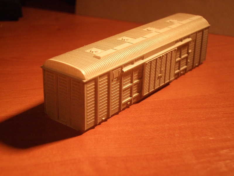

Вагончик зачетно получился, на мой взгляд :)

AndyBig писал(а):Вагончик зачетно получился, на мой взгляд
Да, тоже понравился.
А можно с разных ракурсов фото вагончика.

Фото вагончика?Пожалуйста:
SDC14613.jpg (11504 просмотра) <a class='original' href='./download/file.php?id=67877&mode=view' target=_blank>Загрузить оригинал (167.21 КБ)</a>
Это смоляные копии,скажу сразу лил мастер.На этом фото лучше видно,мастер-модель прозрачна.Несколько вагонов 11-217 скоро пополнят мою скромную коллекцию.Буквально вчера получил отливки.
Длина вагона около 115мм,масштаб 1:120

Din писал(а):Это смоляные копии,скажу сразу лил мастер
А мастер-модель делали на станке? Из оргстекла?

Да,детали мастер-модели вырезаны из оргстекла на станке.
