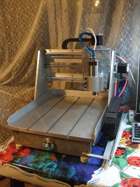

Через некоторое время приехала ко мне механика
f71ecfa1567d.jpg (10960 просмотров) <a class='original' href='./download/file.php?id=67861&mode=view' target=_blank>Загрузить оригинал (73.6 КБ)</a>
Заказал электронику,недостающие железки,шпиндель.Собрал,покрутил движки,все пашет!
Через пару недель включаю,а он отказывается работать :thinking: Переустанавливалась винда,MACH3... В итоге заработал,но совсем безглючной работы MACH3(лицензия,не русифицированный) добиться не удалось,изредка случаются неприятные моменты.
Рабочая зона 278х257х50[/b]
Обрабатываемые материалы:Дерево,пластик,цветные металлы.
В ходе сборки станок был немного доработан под мои запросы.Добавлен бортик из алюминиевого уголка чтобы стружка не разлеталась,установлен шпиндель водяного охлаждения 800w.Под станину подставлены виброопоры - резиновые отбойники для дверей,куплены в хозтоварах.
320261360945161.jpg (10960 просмотров) <a class='original' href='./download/file.php?id=67867&mode=view' target=_blank>Загрузить оригинал (203.47 КБ)</a>
VQbETbg4.jpg (10960 просмотров) <a class='original' href='./download/file.php?id=67868&mode=view' target=_blank>Загрузить оригинал (147.91 КБ)</a>
6ga5Nkaa.jpg (10960 просмотров) <a class='original' href='./download/file.php?id=67869&mode=view' target=_blank>Загрузить оригинал (205.58 КБ)</a>

В ходе эксплуатации выявил неудобство обслуживания оси У.
От шланга велосипедного насоса был отрезан штуцер
велосипед.jpg (10941 просмотр) <a class='original' href='./download/file.php?id=67872&mode=view' target=_blank>Загрузить оригинал (33.49 КБ)</a>
И ввернут в гайку ШВП.Диаметр штуцера несколько меньше,но сантехнический лен исправил ситуацию.
DSCF2936.JPG (10941 просмотр) <a class='original' href='./download/file.php?id=67873&mode=view' target=_blank>Загрузить оригинал (158.68 КБ)</a>
В автозапчастях был куплен шланг в матерчатой оплетке,одним концом одет на штуцер от велонасоса.На другом конце шланга встал штуцер от шланга смазки выжимного подшипника УАЗ
шланг.jpg (10941 просмотр) <a class='original' href='./download/file.php?id=67874&mode=view' target=_blank>Загрузить оригинал (26.81 КБ)</a>
Собственно фото станка:
DSCF2938.JPG (10941 просмотр) <a class='original' href='./download/file.php?id=67875&mode=view' target=_blank>Загрузить оригинал (181.94 КБ)</a>
DSCF2942.JPG (10941 просмотр) <a class='original' href='./download/file.php?id=67876&mode=view' target=_blank>Загрузить оригинал (198.83 КБ)</a>
В УАЗовский штуцер вворачивается шланг шприца,и вуаля!Для удобства работы шлан жестко не закреплял.

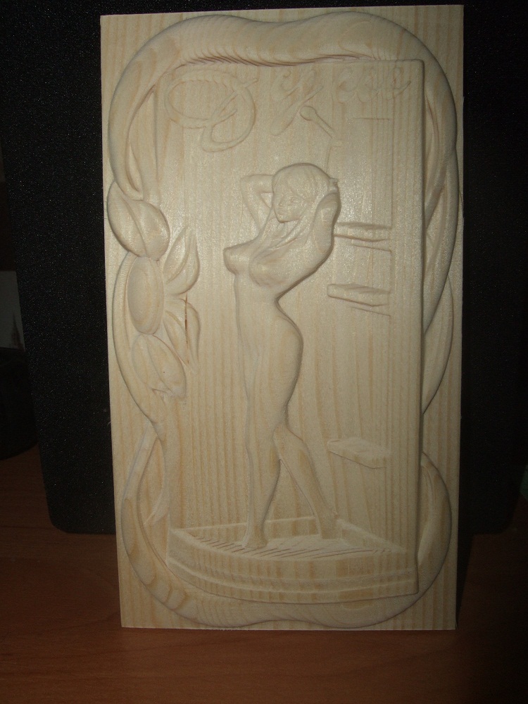

Немного попробовал резать дерево:
Первая работа,Сергий Радонежский,делал для сына.Модель иконы взята в инете,раму делал сам.
DSCF2826.JPG (10916 просмотров) <a class='original' href='./download/file.php?id=67878&mode=view' target=_blank>Загрузить оригинал (305.74 КБ)</a>
Материал - бук,покрыта маслом.
По просьбам близких людей:
Князь Владимир
DSCF2823.JPG (10916 просмотров) <a class='original' href='./download/file.php?id=67879&mode=view' target=_blank>Загрузить оригинал (380.79 КБ)</a>
Только из-под фрезы.Бук.
Апостол Андрей
DSCF2905.JPG (10916 просмотров) <a class='original' href='./download/file.php?id=67880&mode=view' target=_blank>Загрузить оригинал (2.67 МБ)</a>
В душевую,на работу
DSCF2827.JPG (10916 просмотров) <a class='original' href='./download/file.php?id=67881&mode=view' target=_blank>Загрузить оригинал (226.35 КБ)</a>
Хвойный щит.
Все модели были скачаны в инете.

1. Что в станке нравится?
Очень хороший инструмент для творчества.
2. Что в станке не нравится?
Учитывая что автор не я,да и это первый станок был у человека.... Но ответить то надо...
Форма боковин портала,шпиндель подходит слишком близко к передней кромке.
Наличие проставки у ШД оси У увеличивает длину станины. Оба недостака несущественны и поправимы.
3. Что в следующий раз сделал бы по-другому?
пункт 2.
1. Что в модернизации нравится?
Удобство обслуживания.
2. Что в модернизации не нравится?
Пришлось "колхозить" штуцер к гайке.
Ну если только пресс-масленку поставить и жестко закрепить ее.
