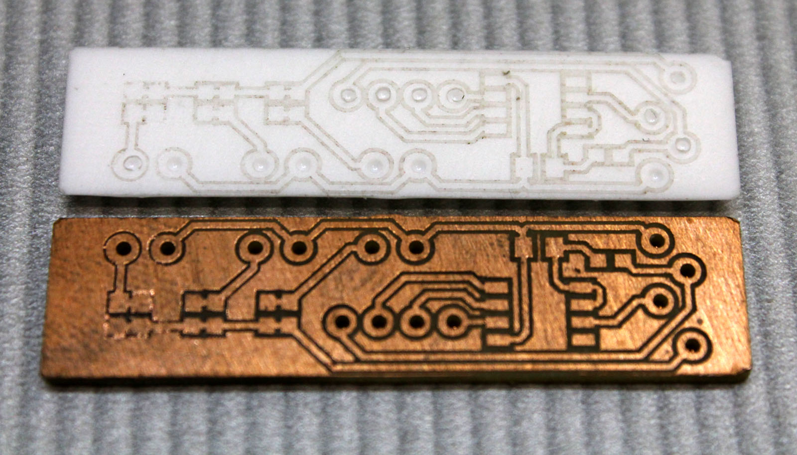

Когда-то я делал фотошаблоны для плат в небольшой рекламной типографии, выходило недорого и несравнимо качественнее любого лазерного принтера :) Но сейчас связываться процессами нанесения фоторезиста и травления уже не хочется :)

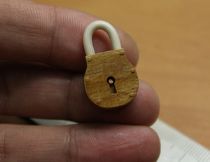

Сделал несколько миниатюрных замочков жене (для ее поделок). Хочу использовать их как модель для отливки жидким пластиком в силиконовую форму :)
IMG_7412.jpg (12146 просмотров) <a class='original' href='./download/file.php?id=67621&mode=view' target=_blank>Загрузить оригинал (260.8 КБ)</a>
IMG_7414.jpg (12146 просмотров) <a class='original' href='./download/file.php?id=67622&mode=view' target=_blank>Загрузить оригинал (142.23 КБ)</a>
Вчера купил силикон Alcorsil 315 и пластик Unicast-F, попробовал - вроде отлично выходит. Силиконом залил коннектор от старой сименсовской зарядки - все отлично пропечаталось, вплоть до мельчайших царапин, сам силикон очень прочный на растяжение, не рвется :)
А пластик просто налил на кредитку, детализация тоже превосходная. Правда, отодрался он потом от кредитки вместе с частью магнитного слоя, слоя для подписи и кусочком голограммы :) Прочность даже выше, чем я ожидал, не хрупкий, мягче ABS.

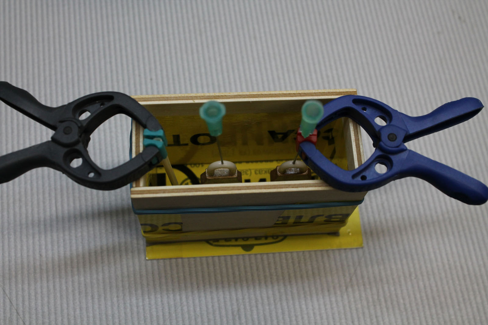

Сделал опалубку, закрепил в ней конструкцию:
IMG_7419.jpg (12069 просмотров) <a class='original' href='./download/file.php?id=67703&mode=view' target=_blank>Загрузить оригинал (190.07 КБ)</a>

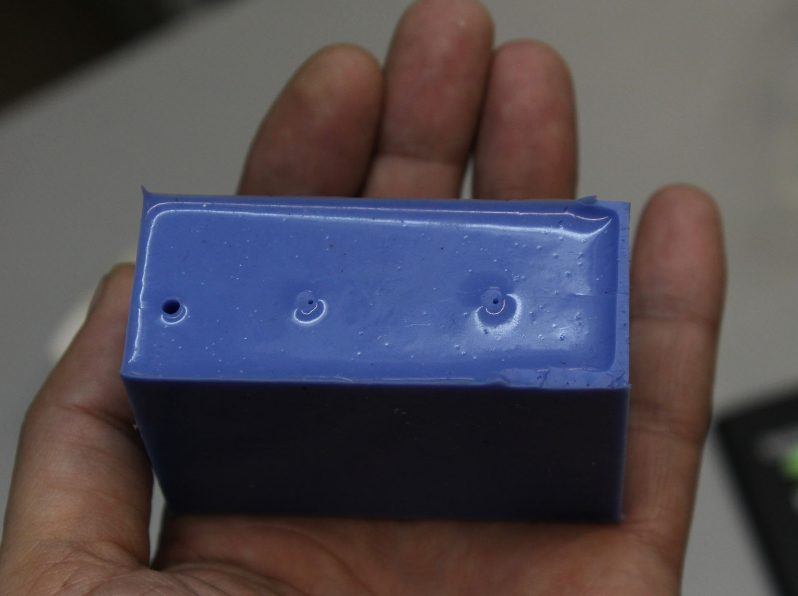

Развел высчитанный объем силикона и начал заливать тонкой струйкой в один угол - все как рекомендуется. И тут силикон начал густеть когда я влил его еще только половину :( Блин... Полез в инет - оказывается разводить надо в пропорции 100:5, а не 100:6 как мне сказали в магазине, а для увеличения времени жизни - можно и до 100:3 снизить. Фиг с ним, навел еще половину объема, долил до конца:
IMG_7422.jpg (12069 просмотров) <a class='original' href='./download/file.php?id=67705&mode=view' target=_blank>Загрузить оригинал (185.8 КБ)</a>
Застыло, начал вытаскивать модели. Второй облом - оказывается силикон прекрасно липнет к алкидно-уретановому лаку, которым я покрыл замочки. Второй раз блин... Кое-как отодрал замки от силикона:

А что за силикон у вас ?
Нормальный модельный силикон практически ни к чему не липнет и без разделителя.
Вот полируретан липнет так, что мало не покажется.
Чтобы проливать мелкие детали с поднутрениями, попробуйте использовать более мягкий силикон.
(по необходимости можно форму в жесткий кожух кожух одевать)
пысы простейший вариант ваккумирования использовать
крышки для банок с насосом для консервации. для мелочёвки отлично работает.

Ershoff писал(а):А что за силикон у вас ?
Alcorplast 315, на основе олова, твердость по Шору - 15. Довольно мягкий и прочный силикон
Он и не липнет ни к чему - ни к дереву, ни к металлу, ни к пластику. Даже от бумаги достаточно легко отдирается, если бумага не слишком рыхлая. А вот к алкидно-уретановому лаку приклеивается насмерть, видимо что-то родственное ему есть в составе лака :)

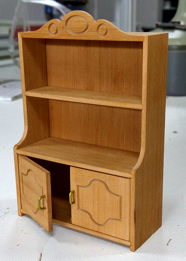

Сообщение AndyBig »
Сервант - мебель для игрушек жены :)
IMG_20170105_012025_HDR.jpg (9015 просмотров) <a class='original' href='./download/file.php?id=99187&mode=view' target=_blank>Загрузить оригинал (141.19 КБ)</a>
Размеры - 90х60х25 мм. Материал - шпон 2 мм из не знаю какой древесины (режется отлично, не лохматится).
Приложил файлы для Vectric Aspire и общий файл со всеми частями в DXF.
sideboard_aspire.zip
Файлы для Vectirc Aspire
(89.49 КБ) 540 скачиваний
sideboard_dxf.zip
Все вместе в DXF
(7.03 КБ) 483 скачивания
